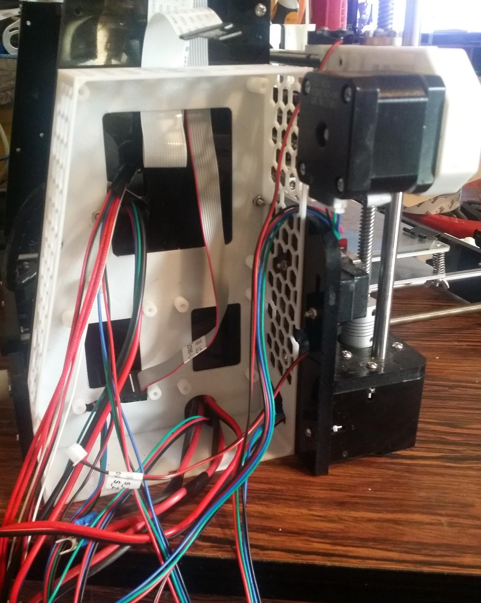

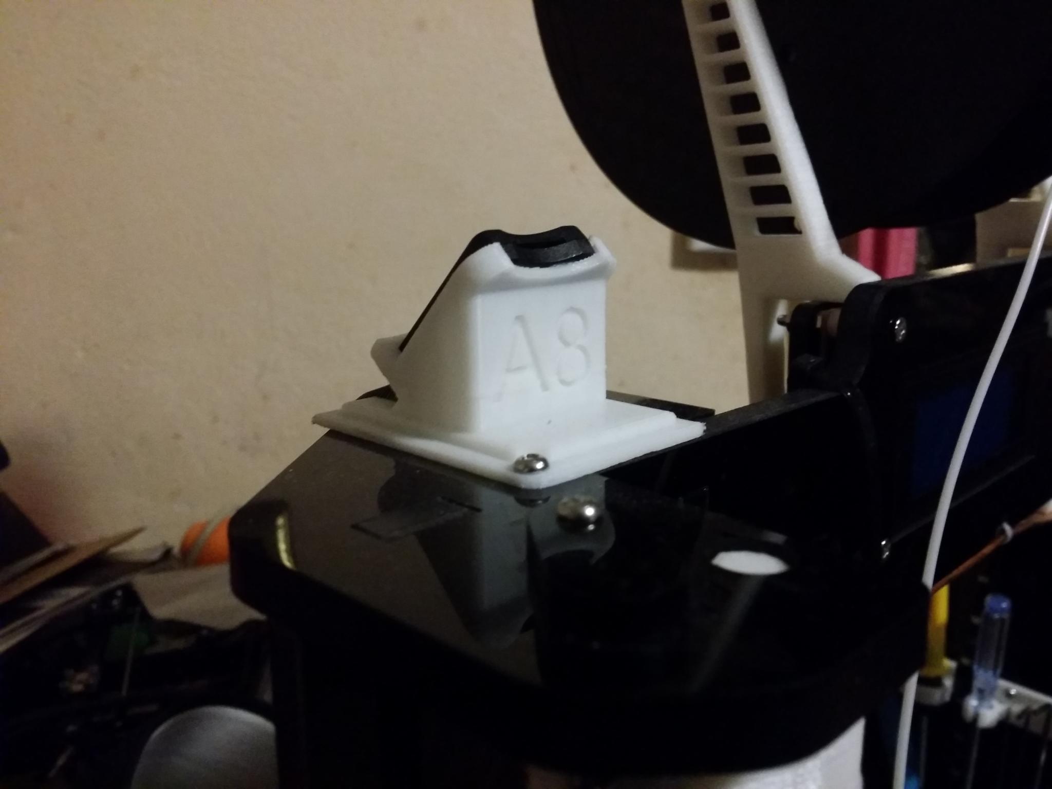

tipiak00 Posté(e) Mars 21, 2018 Posté(e) Mars 21, 2018 (modifié) Il est vrai qu'aller brancher/débrancher la sd sur la carte mère est un peu penible, surtout si, comme moi vous êtes pas des pro du câblage et que vous avez des fils qui passent devant; Perso j'ai commandé une extension de lecteur micro sd (existe aussi pour sd) et imprimé un support fixé sur un des montants de l'imprimante Edit: Je travaille en ce moment sur un coffret pour l'électronique pour ranger "proprement" la filasse Modifié (le) Mars 21, 2018 par tipiak00
pataboat Posté(e) Mars 22, 2018 Auteur Posté(e) Mars 22, 2018 (modifié) Bonjour @tipiak00 Ton coffret a l'air sympa, le truc c'est comme tu le dis, d'y ranger tous les fils ! Montre nous une fois fini. Modifié (le) Mars 22, 2018 par pataboat 1
tipiak00 Posté(e) Mars 22, 2018 Posté(e) Mars 22, 2018 A ce propos peut on raccourci les câbles d'alim de l'extruder et du lit chauffant ?
pataboat Posté(e) Mars 22, 2018 Auteur Posté(e) Mars 22, 2018 (modifié) A mon avis il n'y a rien de trop, si tu les fais passer par en haut comme sur la vidéo de montage, les fils de l'extruder sont même trop courts pour descendre jusqu'aux mosfets. Mais effectivement si tu les trouves trop longs rien ne t'empêches de les raccourcir . Mais avec les mouvements extrêmes du bed et du charriot d'extruder il faut quand même de la longueur Modifié (le) Mars 22, 2018 par pataboat

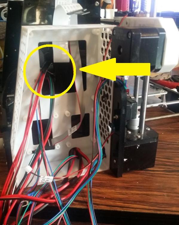

tipiak00 Posté(e) Mars 22, 2018 Posté(e) Mars 22, 2018 (modifié) Justement je les ai pas passés par en haut, j'ai fait un passage dans le milieu du montant au niveau du grand évidement de la boite a électronique donc au niveau du mofset j'ai environ 30cm de rab Modifié (le) Mars 22, 2018 par tipiak00
pataboat Posté(e) Mars 23, 2018 Auteur Posté(e) Mars 23, 2018 (modifié) Effectivement, cela donne du mou mais attention à ce que le connecteur du bed ne soit pas trop sollicité @Maeke à posté une vidéo qui fait peur ! (même si le bed n'est peut-être pas la cause) Modifié (le) Mars 23, 2018 par pataboat
