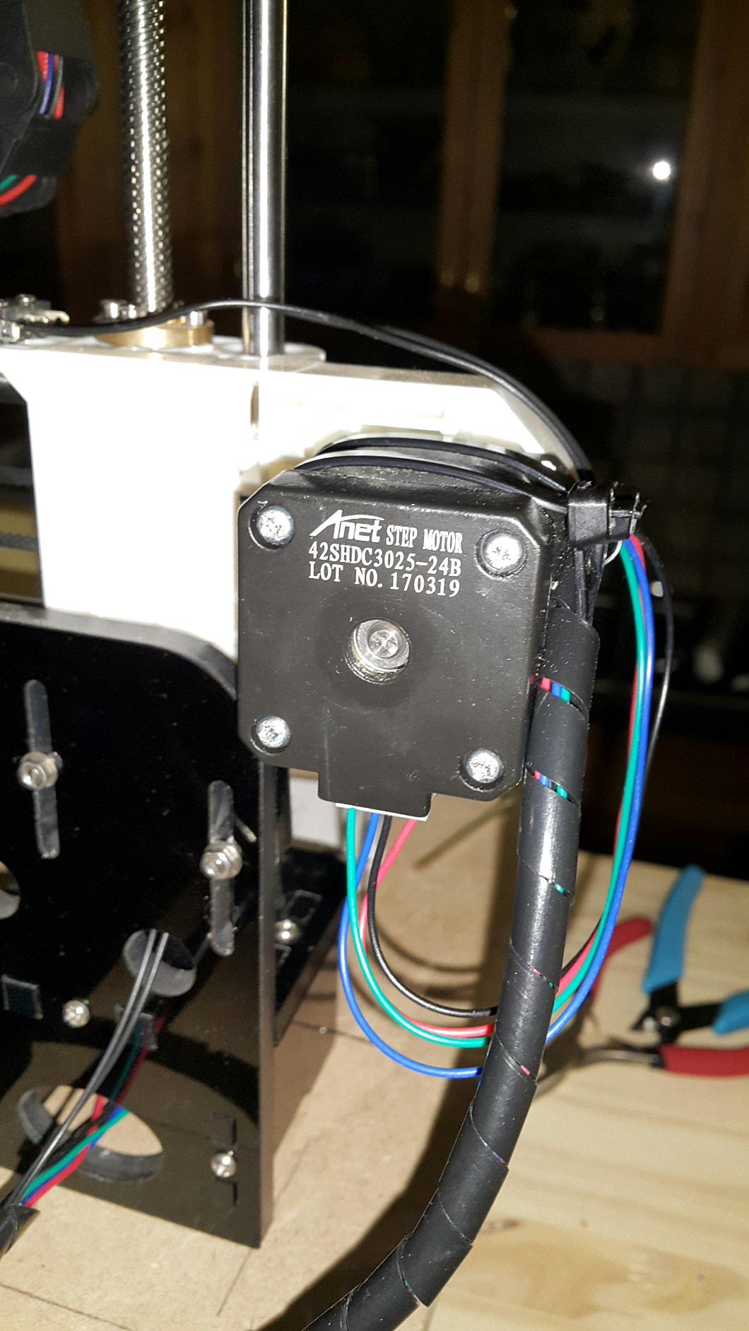

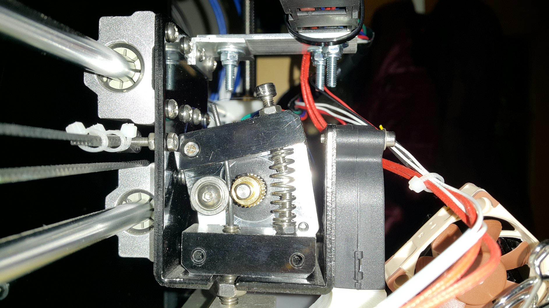

requiem30330 Posté(e) Mars 4, 2018 Posté(e) Mars 4, 2018 Bonjour à tous Je suis nouveau autant sur le site que dans l'impression 3D. J'ai une anet A8 que j'ai monté et partiellement bidouillé La semaine dernière je l'ai mise en route pour tester le bon fonctionnement des capteurs, sondes et moteurs. J'ai pu voir que l'axe X tournait à l'envers. J'ai cru un mauvais câblage (car je l'ai touché) mais non il était bon. Après une recherche sur le net j'ai trouvé comment faire pour modifier les branchements pour qu'il tourne dans le bon sens Hier j'ai fait le réglage de la hauteur du bed et j'ai mis en route la machine pour lancer la première impression déjà, chose étrange, l'extrudeur fait un bruit de craquement et rien ne sort de la buse. Je patiente un peu et je me dis que quand je regarde des vidéos d'impression sur youtube, il n'y a jamais ce bruit. Je regarde l'axe du moteur de l'extrudeur et je vois que celui ci ne tourne pas. On dirait qu'il fait un pas en avant et un à l'arrière. Bref je contrôle le câblage et je me rends compte qu'il est pas bon (fils pas dans le bon ordre). Je le refais comme il faut et quand je reprends l'impression y a plus de bruit mais y a toujours rien qui sort de la buse Pour être sûr, je debraye manuellement là mécanique d'entraînement du fil et je pousse celui ci dans la buse pour voir si ça sort. La plastique sort de la buse sans forcer donc selon moi elle n'est pas bouchée Je démonte alors la mécanique de l'extrudeur pour voir si tout va bien et oui visuellement je ne vois rien d'anormal Je remonte, tourne en rond et je me dis que peut être que mon gcode est pas bon (je suis novice hein ;-) )alors je prends gcode de test fourni avec l'anet mais c'est pareil J'ai fouille un peu les menus de l'anet pour voir s'il y a un menu pour faire fonctionner seulement le moteur de l'extrudeur mais hors erreur de ma part, je n'ai rien trouvé. Pour piloter uniquement l'extrudeur c'est possible via l'anet ou il faut se brancher sous curative par exemple ? En autre solution, j'ai vu hier en parcourant le forum que l'un d'entre vous a eu un souci avec un moteur dont les soudures étaient abimés. Ça reste une chose à vérifier également Ah oui, j'ai aussi testé avec un autre filament et c'est pareil Je suis sur que c'est un souci tout bête mais je ne vois pas quoi Je viens de voir que j'ai ecris un pavé. Désolé et bon dimanche

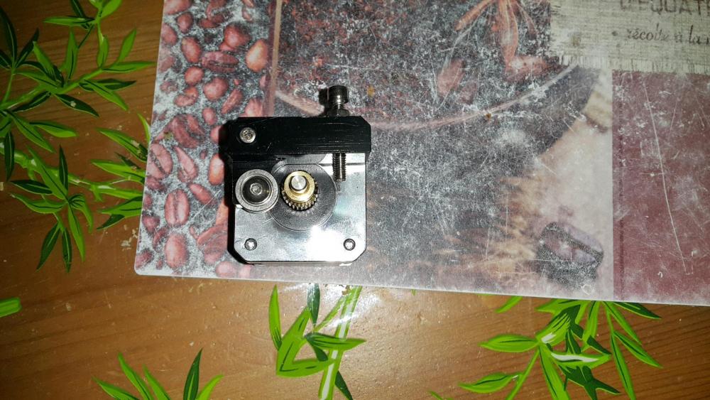

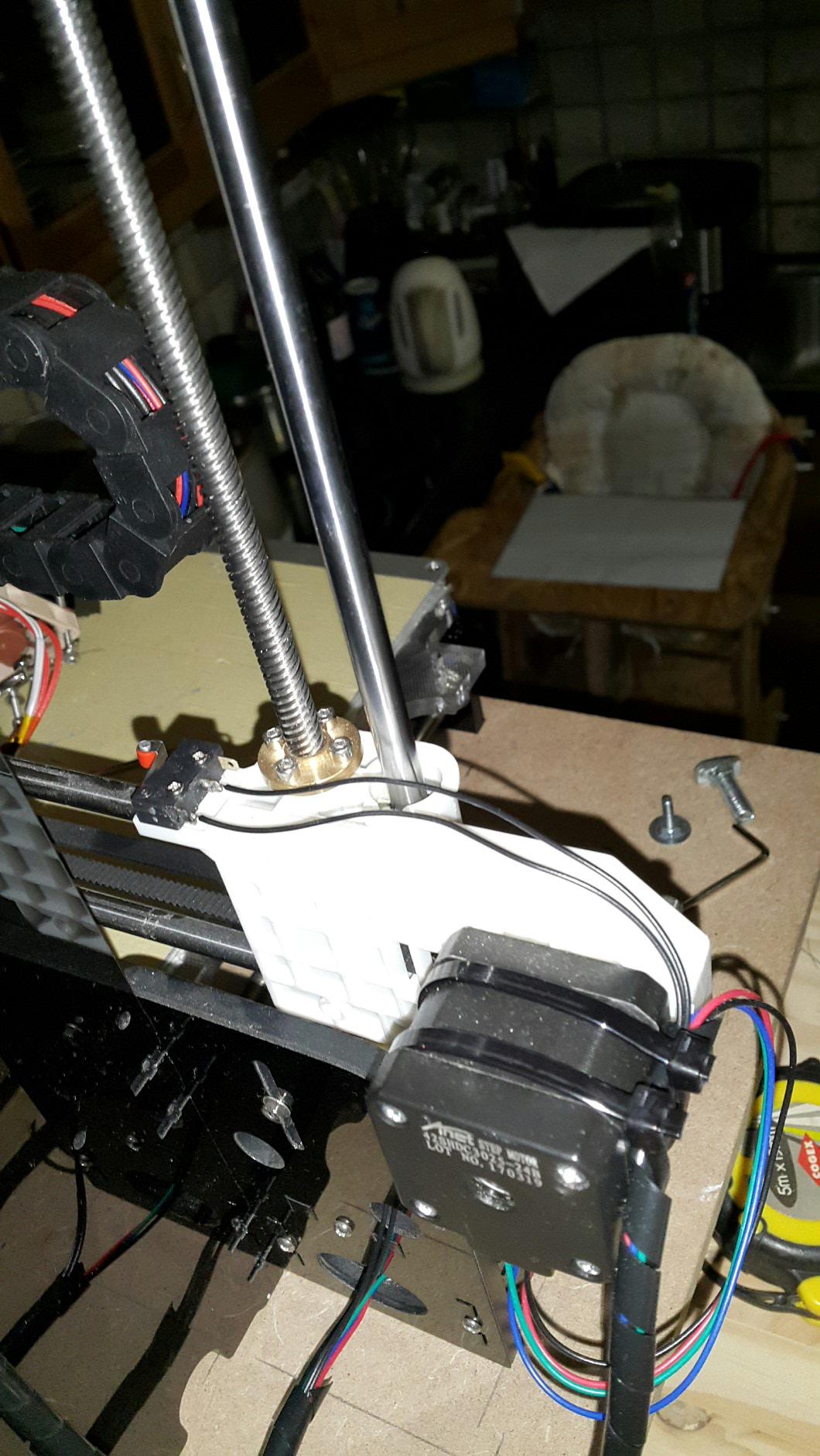

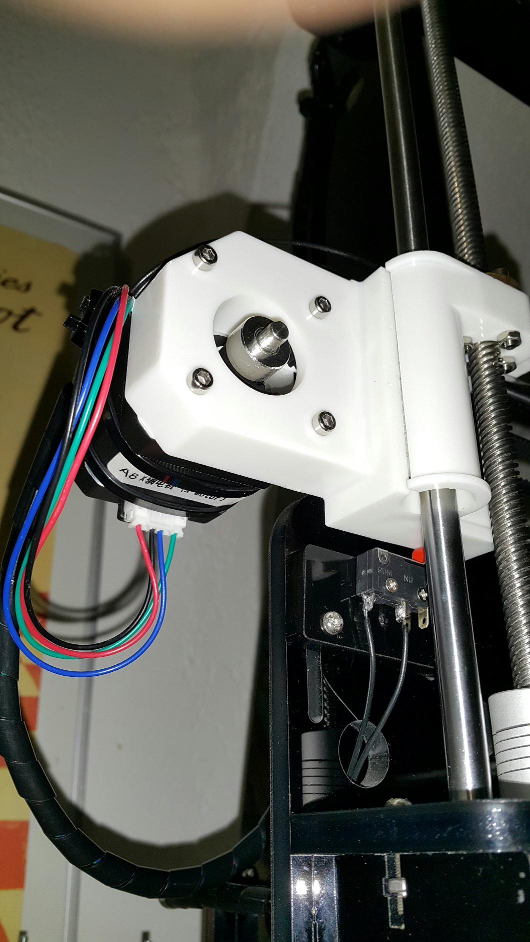

Maeke Posté(e) Mars 4, 2018 Posté(e) Mars 4, 2018 tu peux nous mettre des photos de ton imprimante stp? (montage du moteur X et de l'extrudeur). PS le fait que le filament coule quand tu pousses à la main ne prouve pas qu'il n'y a pas de bouchon, juste qu'il n'est que partiel si il y en a un. et pour @pascal_lb les seuls moteurs dont la tension est réglable sur les Anet de moins d'un an, ce sont les Z.

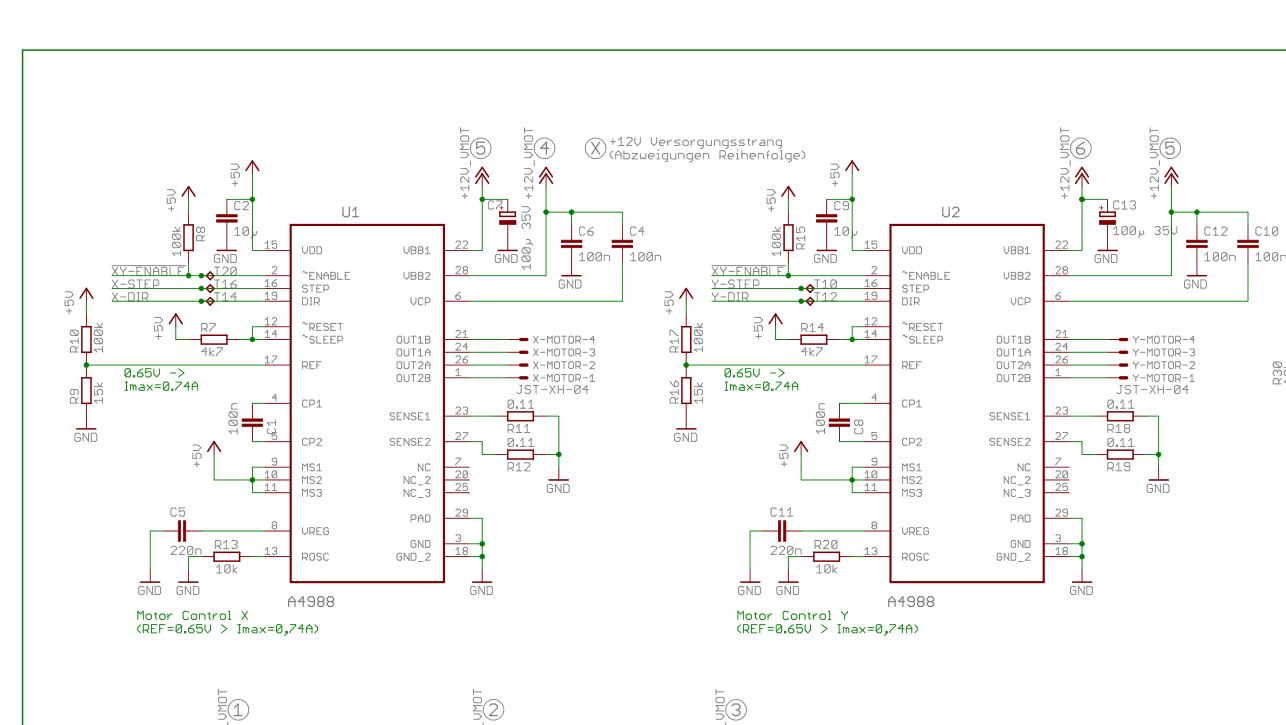

Janpolanton Posté(e) Mars 4, 2018 Posté(e) Mars 4, 2018 Bonjour, Je trouve illogique de proposer à un débutant qui vient de terminer la construction de son kit de régler les drivers dès qu'il rencontre le moindre problème de fonctionnement. Les drivers ne se règlent pas à l'oreille... Il faut au minimum savoir se servir d'un multimètre pour les régler d'une part, et savoir ce qu'on fait d'autre part. Et je trouve très bien qu'on ne puisse plus le faire sur les dernières versions de la carte Anet. (Si on sait lire un schéma, il est toujours possible de les régler, mais il faut intervenir sur les valeurs de certains composants de la carte).
Maeke Posté(e) Mars 4, 2018 Posté(e) Mars 4, 2018 D'où ma demande de voir des photos pour voir si il y a des erreurs d'assemblage.
requiem30330 Posté(e) Mars 4, 2018 Auteur Posté(e) Mars 4, 2018 Je ferais les photos ce soir L'extrudeur je ne l'ai pas monté. Il était déjà assemblé dans le carton que j'ai recu

Janpolanton Posté(e) Mars 4, 2018 Posté(e) Mars 4, 2018 Les drivers équipant la carte mère d'origine de l'Anet A8 ne sont pas si mauvais que ça (A4988).

requiem30330 Posté(e) Mars 4, 2018 Auteur Posté(e) Mars 4, 2018 Voilà les photos de l'extrudeur Je sais pas si ça convient

requiem30330 Posté(e) Mars 5, 2018 Auteur Posté(e) Mars 5, 2018 Le 04/03/2018 at 10:01, pascal_lb a dit : effectivement ça permettra déjà de voir si il y a un problème, par contre ne jamais débrancher ou rebrancher un moteur avec l'imprimante sous tension tu risques de griller un composant de la carte... Dérouler Je viens de faire l'essai ce matin. Si je branche le moteur de l'extrudeur à la place du Y, le moteur tourne bien Le 04/03/2018 at 11:14, Maeke a dit : tu peux nous mettre des photos de ton imprimante stp? (montage du moteur X et de l'extrudeur). PS le fait que le filament coule quand tu pousses à la main ne prouve pas qu'il n'y a pas de bouchon, juste qu'il n'est que partiel si il y en a un. et pour @pascal_lb les seuls moteurs dont la tension est réglable sur les Anet de moins d'un an, ce sont les Z. Dérouler Je t'ai mis des photos hier soir. Je t'en rajoute quelques unes de plus ce matin Le 04/03/2018 at 19:46, requiem30330 a dit : Ah tient j'avoue que je n'ai pas regardé Dérouler J'ai regardé ce matin et le pignon est bien serré
Maeke Posté(e) Mars 5, 2018 Posté(e) Mars 5, 2018 Est-ce que tu arrives à faire tourner le petite poulie de ton extrudeur à la main? Sur l'A8 de @papa50 cette poulie était bloquée et du coup l'extrudeur ne fonctionnait pas correctement.
requiem30330 Posté(e) Mars 5, 2018 Auteur Posté(e) Mars 5, 2018 Le 05/03/2018 at 08:38, Maeke a dit : Est-ce que tu arrives à faire tourner le petite poulie de ton extrudeur à la main? Sur l'A8 de @papa50 cette poulie était bloquée et du coup l'extrudeur ne fonctionnait pas correctement. Dérouler Oui la poulie tourne bien Je commence à me demander si le fait que j'avais mal câblé le moteur de l'extrudeur ça n'a pas endommagé la carte mere
