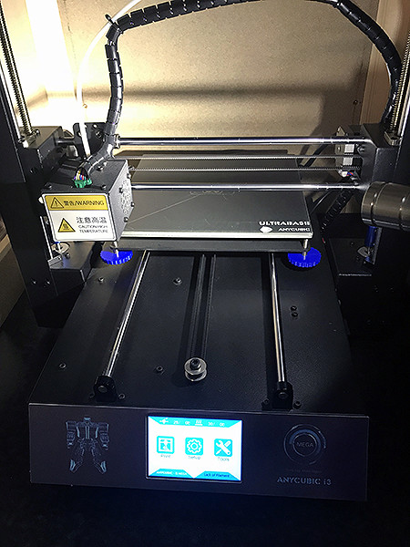

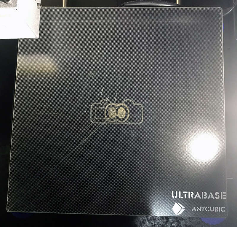

macandnews Posté(e) Mars 4, 2018 Partager Posté(e) Mars 4, 2018 Bonsoir, Je pense qu'il y a un problème de conception du pilote de l'Anycubic i3 Mega Ultrabase ou c'est moi qui ai loupé quelque chose ! Je m'explique : En position “Home“, le plateau recule au maximum et la buse se place dans l'angle gauche. Au début et après une impression, l'imprimante revient toujours dans cette position “Home“ comme sur la photo ci-dessous. Jusqu'à aujourd'hui, je n'avais imprimé que des petites pièces au centre du plateau et je n'avais pas remarqué ce problème. Aujourd'hui, j'ai imprimé une pièce beaucoup plus grosse : Un objet rond de 183 mm de diamètre et 50 mm de hauteur. L'impression ne m'a posé aucun problème, c'est une fois l'impression terminée que rien ne va plus ! Comme d'habitude, le plateau a reculé jusqu'au fond et la buse s'est placé à gauche, mais vu la hauteur de la pièce, quand la buse est descendue, la barre transversale s'est posée sur la pièce et m'a complètement déréglé l'axe Z et le plateau !! L'imprimante bipée en continu et je l'ai débranché un bon moment avant de la rallumer. Maintenant, elle fonctionne à nouveau, mais je n'arrive plus à régler mon plateau correctement. J'ai réussi à imprimé un “Marvin“ au troisième, essai, mais le réglage du plateau est approximatif et j'ai abîmé mon plateau lors des premiers essais ! Quelqu'un a-t-il une idée sur la façon de procéder pour retrouver le bon réglage du plateau ? Que faut-il faire pour éviter que le problème ne se produise à nouveau ? La buse ne pourrait pas se positionner au sommet de l'imprimante à la fin de l'impression ? Merci Lien vers le commentaire Partager sur d’autres sites More sharing options...

Dreaky Posté(e) Mars 4, 2018 Partager Posté(e) Mars 4, 2018 Ce n'est pas un problème de driver, mais un problème de script Gcode de fin d'impression. Utilise ce code comme script de fin et tu n'aura plus de problème : G1 X0 Y195 F2400 ; position for easy part removal M106 S0 ; fan off M104 S0 ; turn off extruder M140 S0 ; turn off bed M84 ; disable motors Lien vers le commentaire Partager sur d’autres sites More sharing options...

Dreaky Posté(e) Mars 4, 2018 Partager Posté(e) Mars 4, 2018 il y a 4 minutes, macandnews a dit : Il faut que je rajoute ces lignes à la suite des autres ou il faut que je remplace les lignes existantes ? Merci Tu remplaces tout. En l’occurrence le problème dans ton script actuel, c'est le "G28 ; move to endstops", qui comme tu l'a compris pousse le plateau en butée contre les endstops, qui correspond à faire un HOME_ALL. Lien vers le commentaire Partager sur d’autres sites More sharing options...
