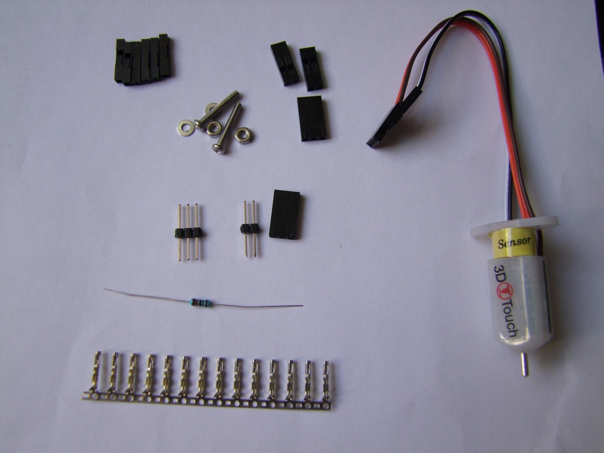

J'ai reçu ce matin mon bl-touch, biensur sans notice ni rien. . .

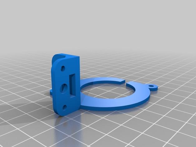

je viens d'imprimer un support qui se met derrière le ventilateur de refroidissement de ce qui sort de l'extrudeur !

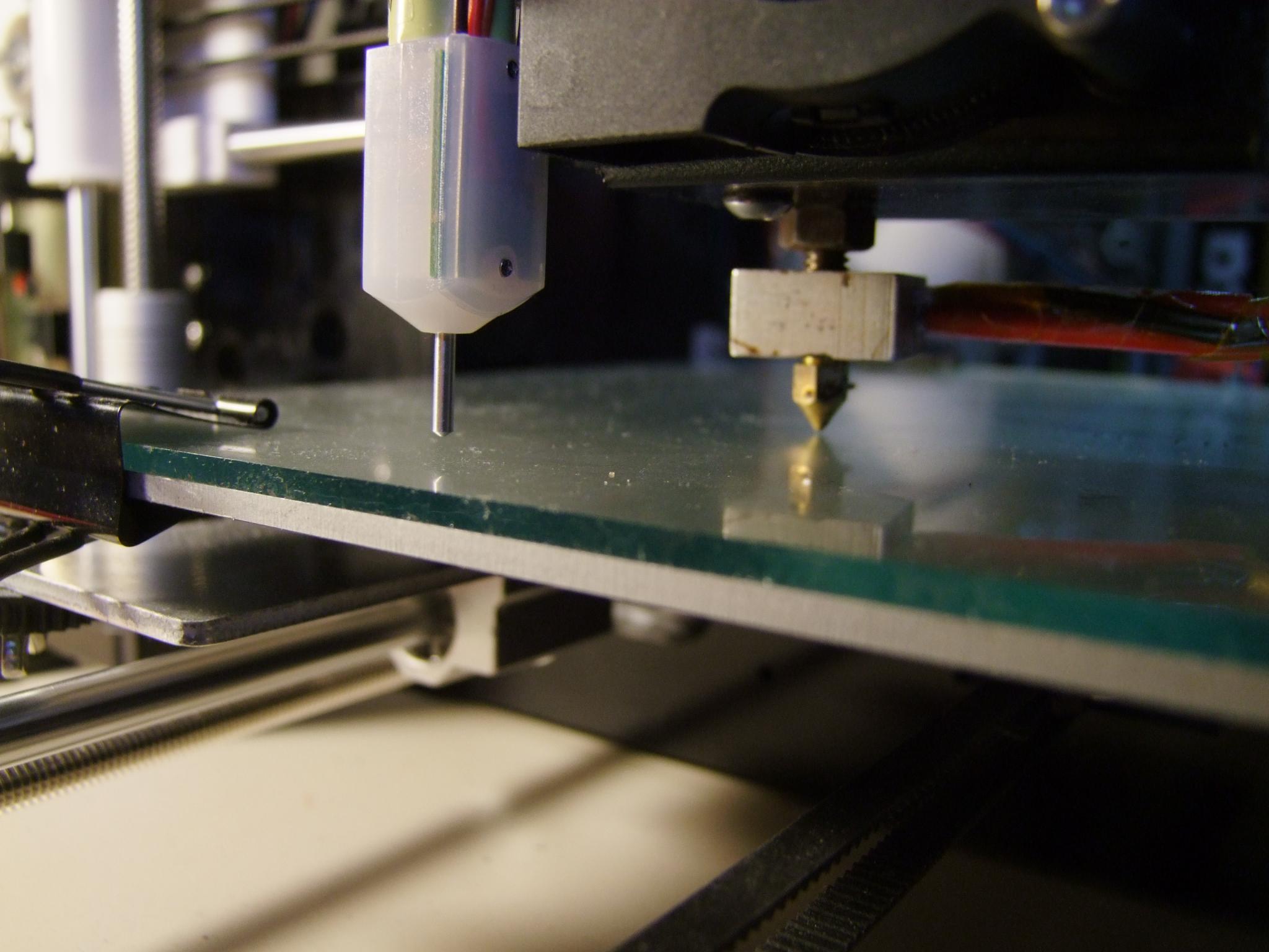

le voilà monté !
la petite tige en acier est en bout de course vers le bas, il y a une différance d'environ 2 milimètres par rapport à la tête. . . 85d5c4e4083c0275e6d585fc84f8e9d8_preview_featured.jpg.be8910ccd731f7f3b6941ea295a05122.jpg
c'est lui que j'ai imprimé !

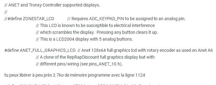

dans le configuration.h
ligne 1293 (environ) #define LCD_LANGUAGE fr_utf8 (lcd en français avec accents).
optionnels (attention à la mémoire programme utilisée):
//#define INDIVIDUAL_AXIS_HOMING_MENU (te donne une option dans le menu homing individuelle par axe).
//#define SPEAKER (si tu veux des bips ou une "musique" de fin d'impression (voir certains tutos sur l'installation de marlin).
définition du lcd des lignes 1530 à 1539 environ:
// ANET and Tronxy Controller supported displays.
//#define ZONESTAR_LCD              // Requires ADC_KEYPAD_PIN to be assigned to an analog pin.
                                  // This LCD is known to be susceptible to electrical interference
                                  // which scrambles the display.  Pressing any button clears it up.
                                  // This is a LCD2004 display with 5 analog buttons.
#define ANET_FULL_GRAPHICS_LCD  // Anet 128x64 full graphics lcd with rotary encoder as used on Anet A6
                                  // A clone of the RepRapDiscount full graphics display but with
                                  // different pins/wiring (see pins_ANET_10.h).
tu peux libérer à peu près 2.7ko de mémoire programme avec la ligne 1124
#define DISABLE_M503    // Saves ~2700 bytes of PROGMEM. Disable for release!
utile pour la suite.

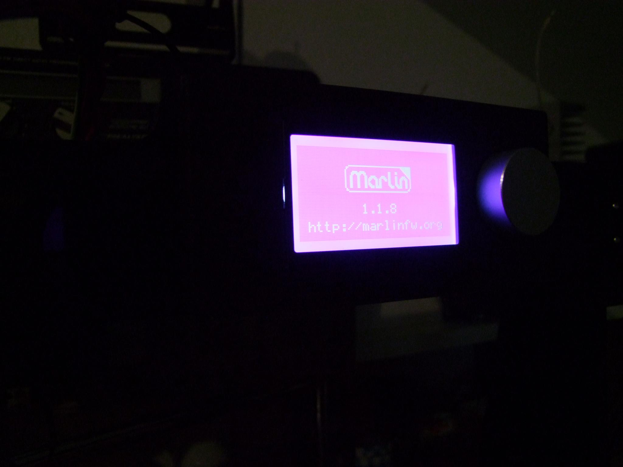

c'est bon, ça fonctionne ! !
j'ai exactement fait ça :
ouf, ça fait un premier truc de fait. . .
on va attaquer le bl touch. . . . en espérant que tout va bien se passer !
