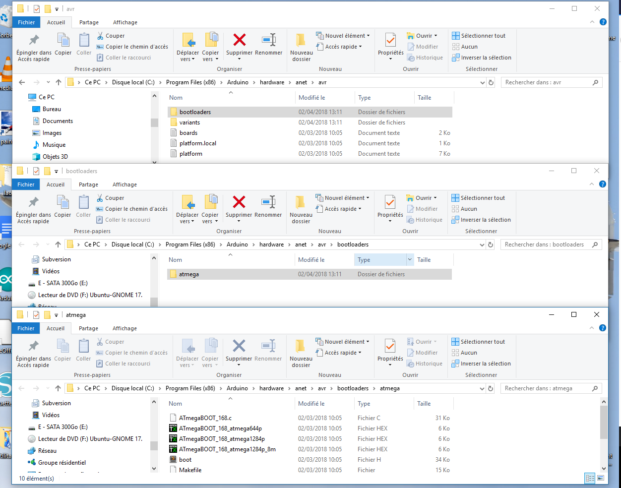

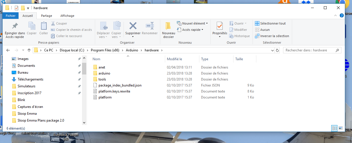

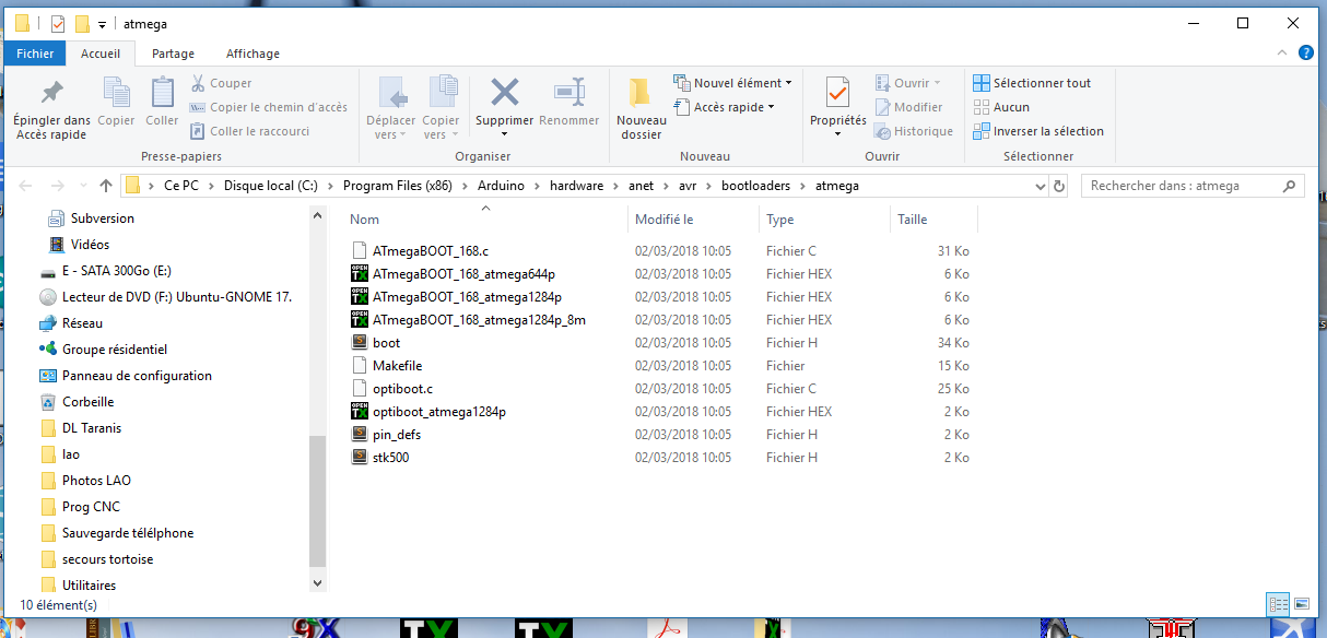

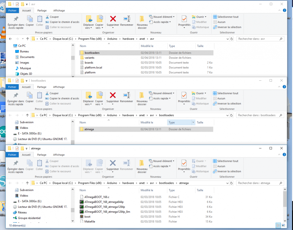

Maeke Posté(e) Avril 2, 2018 Posté(e) Avril 2, 2018 (modifié) il y a 48 minutes, Bud.fr a dit : Sinon, content que ça se débloque pour Dedefr, il faut que j'essaye aussi avec le .Hex, j'ai fait des essais avec Blink mais pas avec Marlin, j'étais gêné pas le coté "sanguino". A suivre Et dans le dossier anet? @dedefrje sais bien que c'est le dernier, ça l'empêche pas d'être buggé ou endommagé. Modifié (le) Avril 2, 2018 par Maeke
Bud.fr Posté(e) Avril 2, 2018 Posté(e) Avril 2, 2018 il y a 9 minutes, Maeke a dit : Et dans le dossier anet? J'ai fait la complète. Sinon, j'ai fait la manip. à Dedefr avec AVRDudess, USBasp et fichier .Hex, apparemment, ça à marché (La carte en l'air, juste un 12v et l'écran de l'imprimante) j'ai bien l'écran Marlin. A suivre

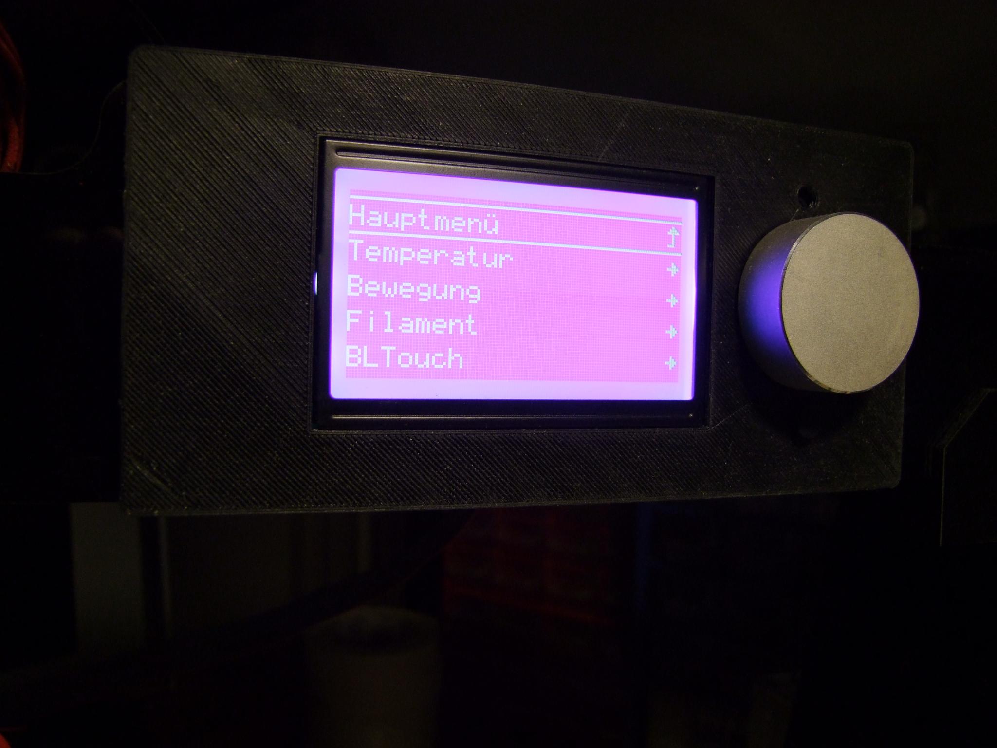

dedefr Posté(e) Avril 2, 2018 Auteur Posté(e) Avril 2, 2018 (modifié) c'est fini, Marlin installé avec le bltouch : j'avais écris plus haut que je le faisait avec Skynet, mais comme têtu je suis, j'ai tenté avec Marlin, et là, c'est parfait ! voilou le fichier en .hex : Marlin.ino.with_bootloader.sanguino.hex test sur l'imprimante, toutes les fonctions : OK prochaine étape, règler la machine avec le bltouch, je pense que ce sera pas facile. . . à suivre ! Modifié (le) Avril 2, 2018 par dedefr 1

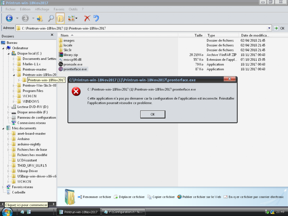

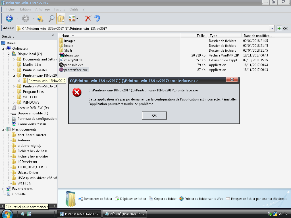

dedefr Posté(e) Avril 2, 2018 Auteur Posté(e) Avril 2, 2018 Impossible d'installer Pronterface. . . heuuu. . . . ça va pas recommençer. . . .
Maeke Posté(e) Avril 2, 2018 Posté(e) Avril 2, 2018 (modifié) Tu as un pronterface bien caché dans cura 14 et cura 15. Ou alors t'installes slic3r pe (pas slic3r tout court) qui va t'installer printrun (et pronterface) dans la foulée. Modifié (le) Avril 2, 2018 par Maeke
mikebzh44 Posté(e) Avril 2, 2018 Posté(e) Avril 2, 2018 C'est pas une histoire de 32/64 bits ?Moi, je l'ai testé sur W10 64 bits et je crois bien que c'est la même version que toi. Et il a démarré.Je l'ai pas utilisé car je passe pour l'instant par octopi pour envoyer les ordres.Envoyé de mon Redmi Note 4 en utilisant Tapatalk
dedefr Posté(e) Avril 2, 2018 Auteur Posté(e) Avril 2, 2018 il y a 13 minutes, Maeke a dit : Tu as un pronterface bien caché dans cura 14 et cura 15. Ou alors t'installes slic3r pe (pas slic3r tout court) qui va t'installer printrun (et pronterface) dans la foulée. c'est pas bon, ça ne s'installe pas. . .
Maeke Posté(e) Avril 2, 2018 Posté(e) Avril 2, 2018 (modifié) tu as cura 14 ou 15 installé sur ton pc? Si oui ouvres le menu fichier, vas dans préférence, et à la place de simple sélectionnes pronterface UI, puis relances cura. Charges un stl et clique sur imprimer, tu verras pronterface apparaitre. Modifié (le) Avril 2, 2018 par Maeke

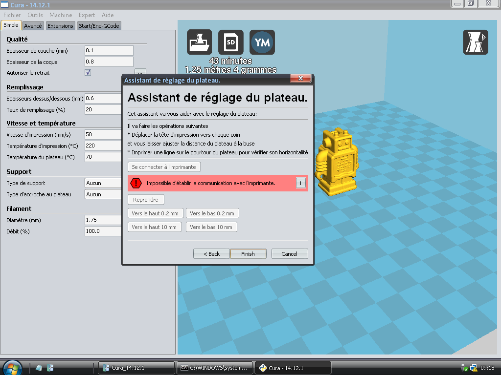

Bud.fr Posté(e) Avril 3, 2018 Posté(e) Avril 3, 2018 Mouais .... Je pense que ça veut dire que tes problèmes d'interface USB de ta carte Anet ne sont pas réglés; On a contourné le problème en passant par l'USBasp pour installer le Marlin, mais je suppose que faire un flashage de FW par USB/IDE arduino n'est toujours pas possible. La grande question est pourquoi ??? Je me demandais si la manip. par USBasp nécessite le Bootlaoder sur la carte ??? A+
Maeke Posté(e) Avril 3, 2018 Posté(e) Avril 3, 2018 laisse tomber l'assistant, fait la manip que je t'ai dit.
dedefr Posté(e) Avril 3, 2018 Auteur Posté(e) Avril 3, 2018 bon, je viens de faire un test avec "reptier" sur mon ordi principal, l'imprimante de connecte j'install donc sur la machine dédiée à l'imprimante ! a suivre. . .
Maeke Posté(e) Avril 3, 2018 Posté(e) Avril 3, 2018 Petite question @dedefr tu as vérifié la vitesse de connection dans cura?
dedefr Posté(e) Avril 3, 2018 Auteur Posté(e) Avril 3, 2018 j'avais vérifié, mais cura est desinstallé pour le moment. . .
dedefr Posté(e) Avril 3, 2018 Auteur Posté(e) Avril 3, 2018 (modifié) Alors, après des heures d'essais et jurons bien de chez nous, j'arrive enfin à me connecter via Cura et aussi avec Repetier ! j'ai supprimé pour le moment le BlTouch, mais il est toujours en place, mais juste désactivé ! j'en suis donc revenu aux ressorts Il y a 3 heures, Maeke a dit : Petite question @dedefr tu as vérifié la vitesse de connection dans cura? effectivement, ça venais de là. . . . c'etait sur "Auto". . . . Modifié (le) Avril 3, 2018 par dedefr
