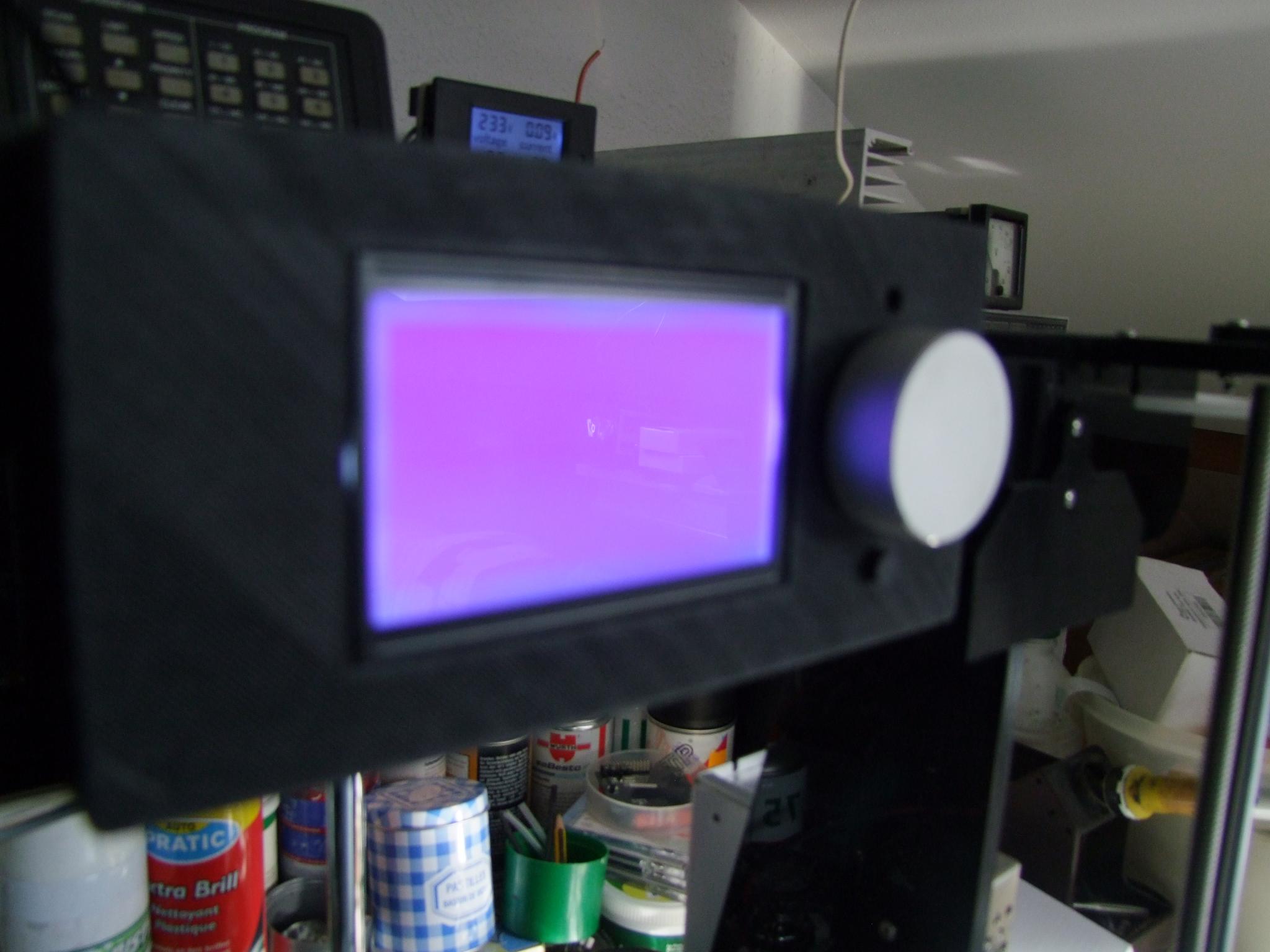

l'imprimante s'allume, mais il n'y a plus rien sur l'écran. . .
j'ai fait un test avec skynet, pareil rien ne se passe !
j'ai essayé avec une carte neuve, pareil. . .
et ça, c'est depuis que je voulu televerser le fichier où le bltouch est configuré, il n'y a plus d'erreurs !
Modifié (le) par dedefr

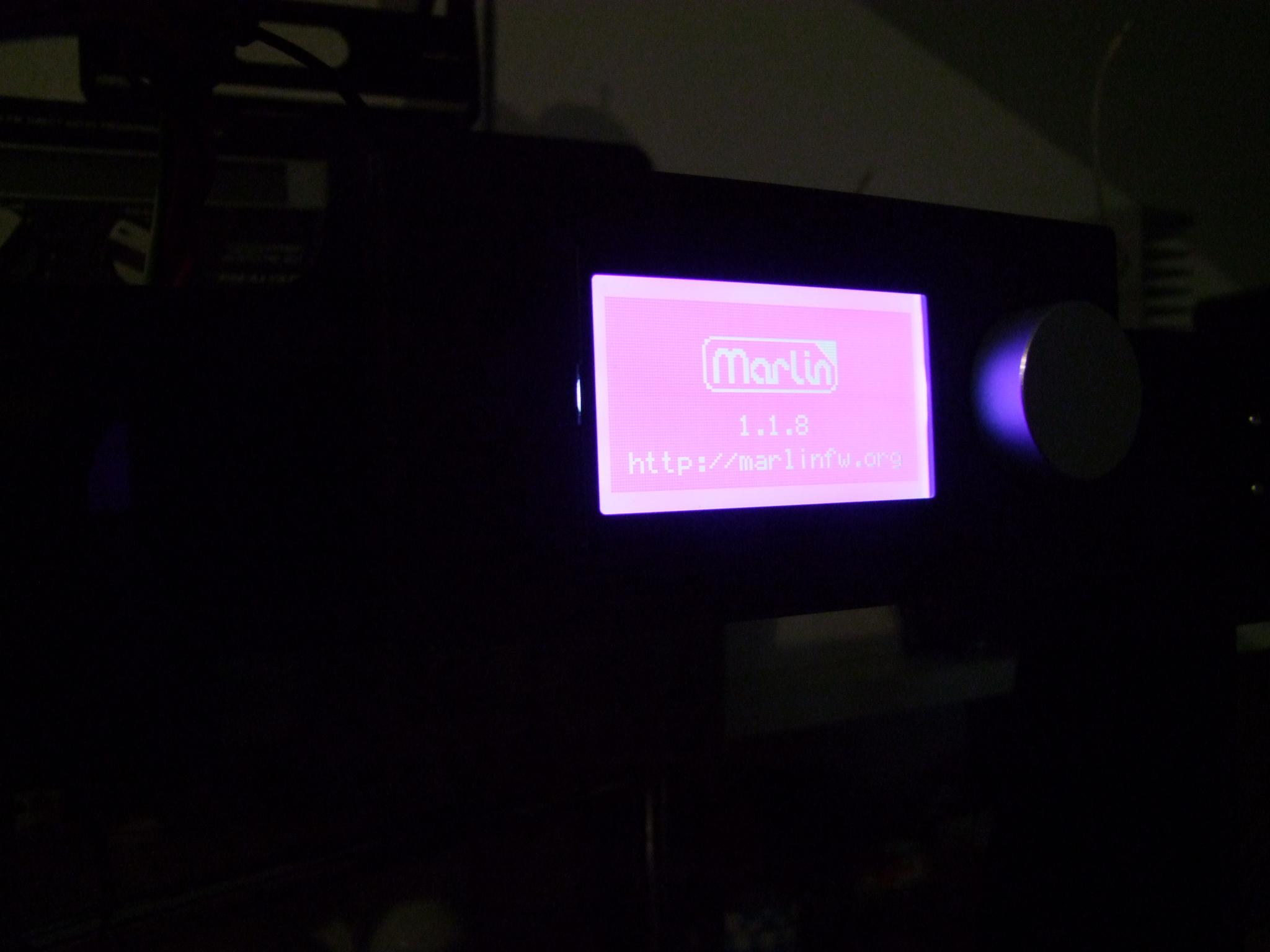

écran vide? l'imprimante n'est plus détecté par l'ordi? Tu peux faire une photo du lcd?
il y a 17 minutes, Maeke a dit :
dans le gestinnaire des perif, elle apparait, enfin le ch340 démarre :91_thumbsup:
les tophs :
avant le televersement avec le bltouch de configuré :
j'ai televersé avec Marlin, le bltouch configuré, et ça a foiré :

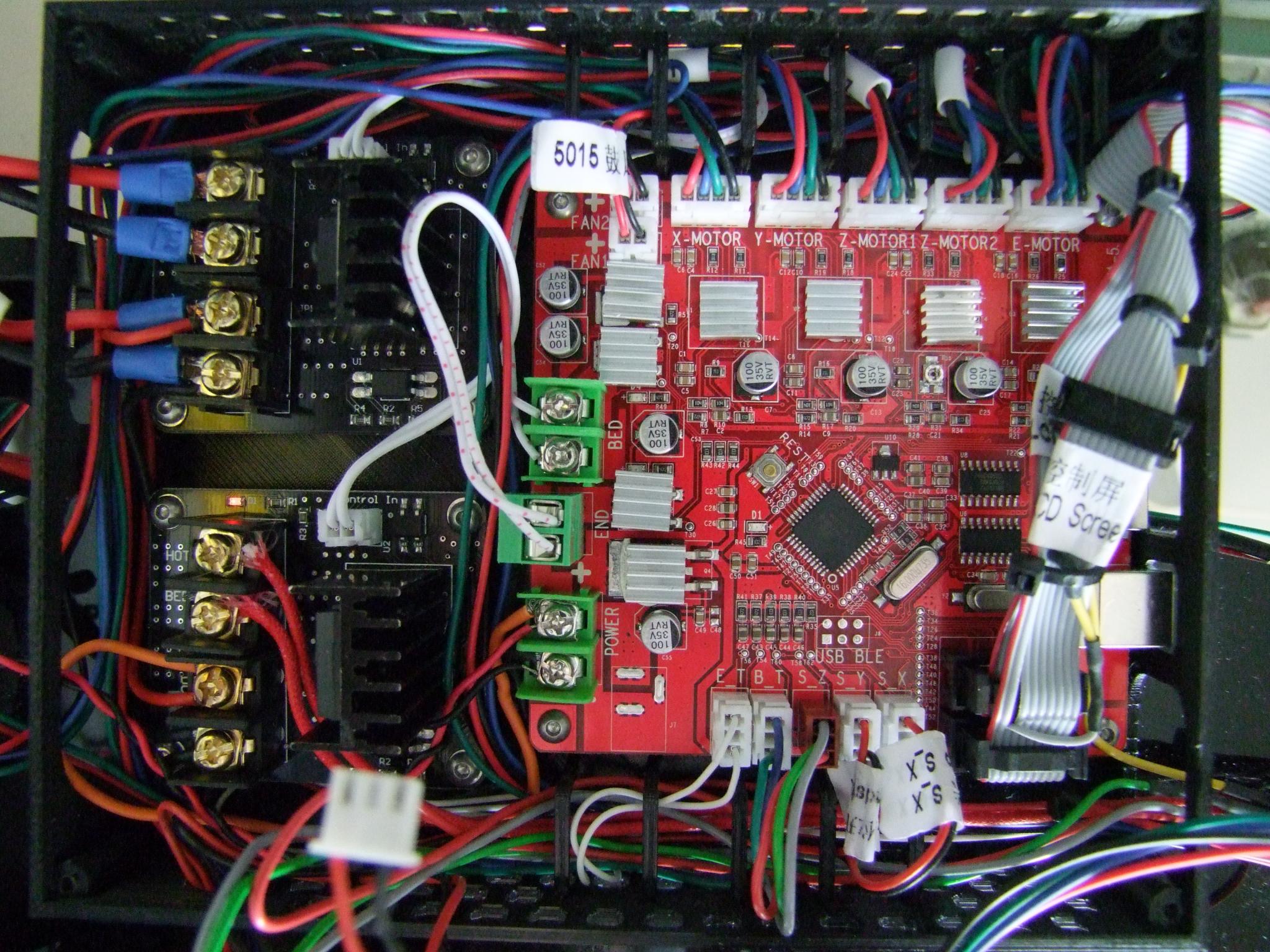

sur la carte mère, plus aucun voyant d'allumé :
je ne capte plus rien, même avec skynet, rien ne passe. . .
ce qui reste à essayer, c'est un autre ordi, mais j'y crois pas trop. . .
a tout zazard, envisages la possibilité de songer à l'infime possibilité de devoir changer la carte mère de l'imprimante.
