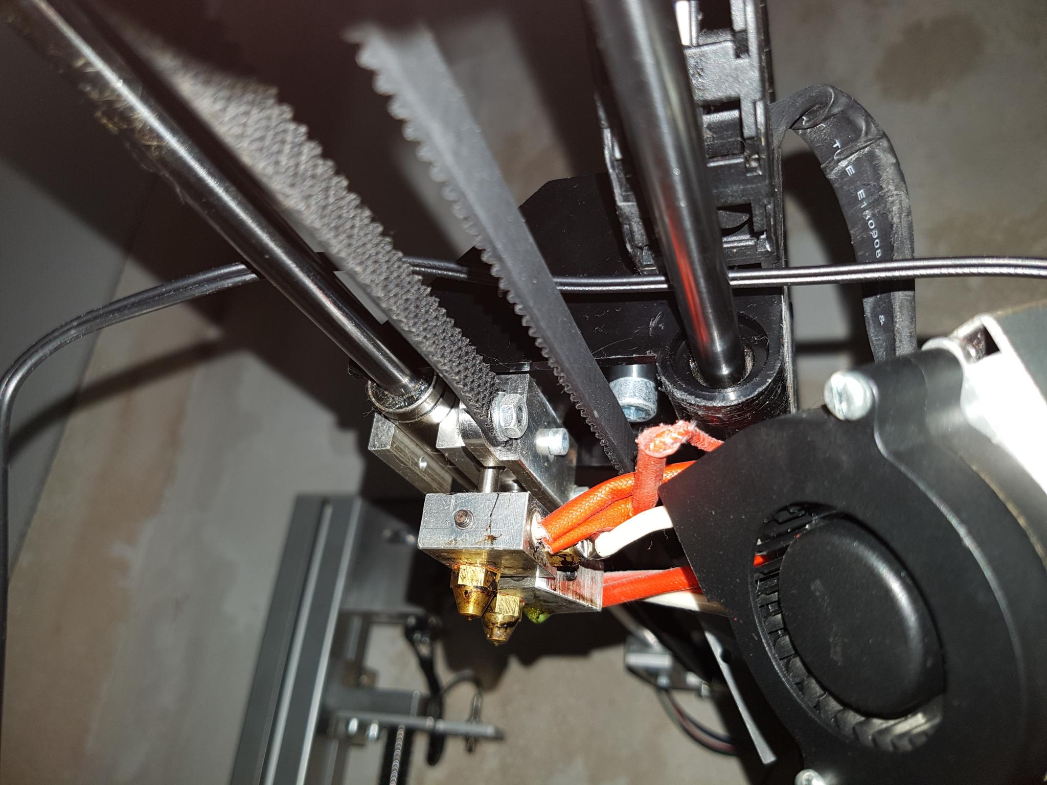

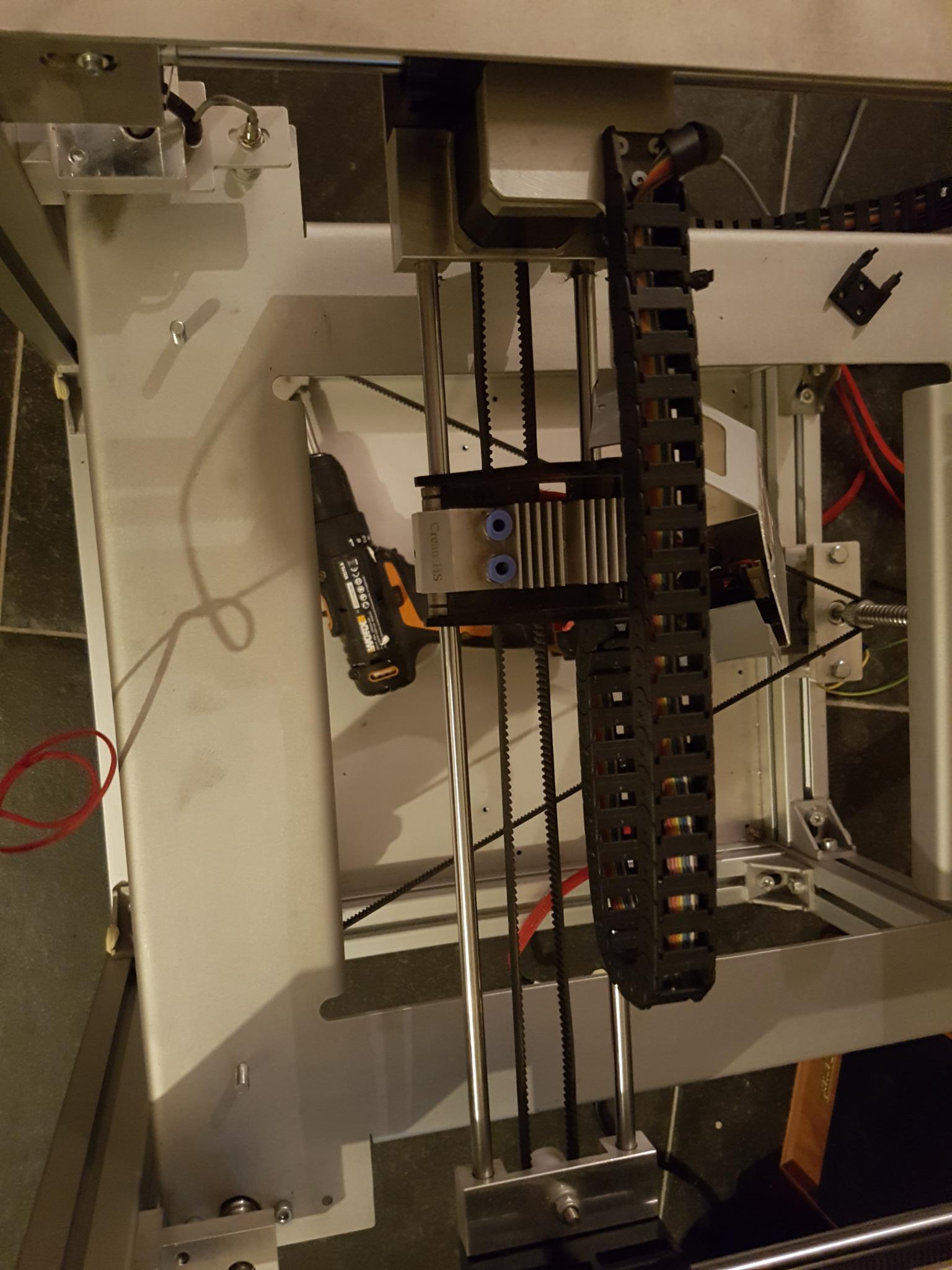

Eev Posté(e) Mars 5, 2018 Posté(e) Mars 5, 2018 (modifié) Bien le bonjour à tous, Je vais essayer d'être le plus précis possible. Bon par où commencer... 2015 j'i acheté malheureusement une leapfrog creatr hs au début c'était bien (avec moulte moulte essai d'impression) le pla passait bien, l'abs c'était la cata. Après 1ans d'impression j'ai eu des problèmes avec la tête et une cassure du ventilateur de la tête par la même occasion.. Et de la chauffe sur les pap monstrueuse. Du coup elle est resté stocké pendant presque 1ans et demi, et j'ai remis les mains dedans. J'ai entre temps arpenté les forums et des sites pour voir si c'était la même sauce chez tout le monde, effectivement c'est bien la meme catastrophe partout, machine fabriquer à la va vite, des problèmes de board de plateau et j'en passe (2500€ le joujou pour info) Au final je passe par la case je démonte tout (mécanique je ne touche pas) et je refais à ma sauce mais je coince sur quelques trucs... Pour ceux qui veulent voir le monstre (pour pas dire horreur)https://www.3dnatives.com/3D-compare/imprimante/leapfrog-hs Liste du matériel: Mks sbase v1.3 + tft mksHttp://s.aliexpress.com/qqYnmEzQ? Mks tft hlkwifihttp://s.aliexpress.com/UJV77BNZ? Mks pwc v2http://s.aliexpress.com/2Qfym6f2? Capteur filamentshttp://s.aliexpress.com/FNvam6J7? Silicone chauffant 220v 600whttp://s.aliexpress.com/mMZzER3m? Ssr pour le siliconehttp://s.aliexpress.com/neQrMbMZ? 3d-touche pour l'auto-levelinghttp://s.aliexpress.com/YVJVF32u? Ce qu'il restera sur la machine L'alimentation 24v Capteur fin de course x, y L'armature Mécanisme de déplacement Axe x nema 17 Axe y 2 x nema 17 E0 et e1 des nema17 Axe z nema 23 On passe maintenant aux questionS.. -Pour les nema17 (hors y) je reste sur les drv8825 de la sbase donc là aucun soucis Pour mon axe z et sa consommation je pensais passer par un tb6600 en 1/32 par l'extensionhttp://s.aliexpress.com/MRN7Fnq6? Même chose pour mon axe y avec ces 2 nema 17, passer par l'extension sur un tb6600 et sorti en y Est-ce correct ou j'ai tout faux ? -Au niveaux des ventilateurs il y a une sorti fan qui sert pour la tête d'impression si j'ai compris. Normalement on peut chopper une sortie pwn sur le pin p1.23, donc je peux m'en servir pour piloter des ventilateur pour refroidir la board etc ? Afin de couper la ventilation après un retard ou au démarrage Et le ventilateur pour refroidir la surface d'impression (pla) ce situe où exactement ? La question ultime où je sais pas comment m'y prendre.. Modifier les extrudeurs... Montez un autre système (je peux faire des photos du système actuel) Les moteurs sont déportés à l'arrière de la machine. Ça se fera peut-être pas dans l'immédiat mais tant qu'on y est.. Normalement pour le reste je dois pas être trop mal. Si il y a des choses à changer je suis tout ouïe Bonne soirée Modifié (le) Mars 5, 2018 par Eev

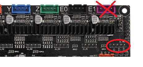

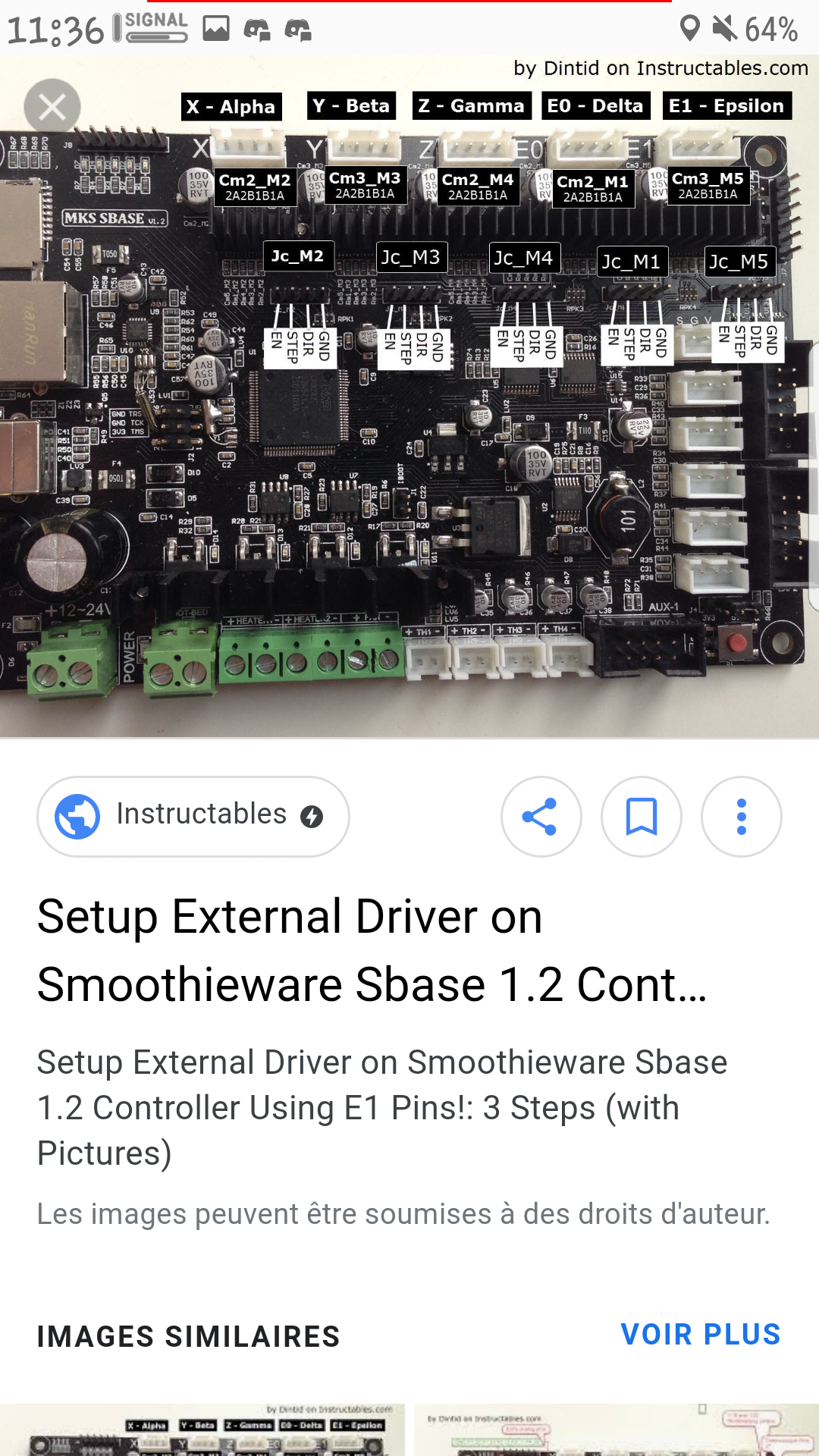

pascal_lb Posté(e) Mars 6, 2018 Posté(e) Mars 6, 2018 Le 06/03/2018 at 09:58, Eev a dit : soit je met un y sur le port extension avec deux drivers drv8825 sur le module que tu indiques Dérouler attention, si tu ajoutes un module indiqué par @db42 tu dois le brancher par exemple sur les pins ci-dessous, mais tu ne peux plus utiliser dans l'exemple la sortie E1... Me goure je ?
Eev Posté(e) Mars 6, 2018 Auteur Posté(e) Mars 6, 2018 (modifié) Le 06/03/2018 at 10:20, pascal_lb a dit : attention, si tu ajoutes un module indiqué par @db42 tu dois le brancher par exemple sur les pins ci-dessous, mais tu ne peux plus utiliser dans l'exemple la sortie E1... Me goure je ? Dérouler Bein tu le branches ici, si tu veux conserver un moteur/driver mais suppression d'un extrudeur Mais je parlais des pins l'extension du y sur la board de le doublé, je vais vérifier à quoi correspond les pin sur l'extension Edit: donc oui il y a ce qu'il faut sur l'extansion pour mettre un module. Donc si je double le signal avec un y et deux modules extansion ça serait bon ? Modifié (le) Mars 6, 2018 par Eev

pascal_lb Posté(e) Mars 6, 2018 Posté(e) Mars 6, 2018 Le 06/03/2018 at 10:32, Eev a dit : donc oui il y a ce qu'il faut sur l'extansion pour mettre un module Dérouler qu'est ce que tu appelles l'extension ?
Eev Posté(e) Mars 6, 2018 Auteur Posté(e) Mars 6, 2018 Le 06/03/2018 at 11:36, pascal_lb a dit : qu'est ce que tu appelles l'extension ? Dérouler Les pin jc_m3 en l'occurrence pour le y. Un y sur ces pin avec deux extensions board pour 2 driver drv8825
pascal_lb Posté(e) Mars 6, 2018 Posté(e) Mars 6, 2018 Le 06/03/2018 at 11:40, Eev a dit : Les pin jc_m3 en l'occurrence pour le y. Dérouler Oui là je comprend mieux
sansors Posté(e) Mars 6, 2018 Posté(e) Mars 6, 2018 Après lecture du wiki, des drivers externes peuvent être ajoutés pour des extrudeurs en sus. => http://smoothieware.org/3d-printer-guide-fr#toc33 Du coup Eev pourrais simplement récupérer un des drivers déjà câblés sur la board pour son deuxième moteur, et mettre un driver externe pour son second extrudeur, ou vice-versa.
Eev Posté(e) Mars 6, 2018 Auteur Posté(e) Mars 6, 2018 Le 06/03/2018 at 11:46, sansors a dit : Après lecture du wiki, des drivers externes peuvent être ajoutés pour des extrudeurs en sus. => http://smoothieware.org/3d-printer-guide-fr#toc33 Du coup Eev pourrais simplement récupérer un des drivers déjà câblés sur la board pour son deuxième moteur, et mettre un driver externe pour son second extrudeur, ou vice-versa. Dérouler Merci @sansors problème résolu pour le double moteur y Bon du coup il reste plus que la grande question de l'extrudeur, par quoi le changer

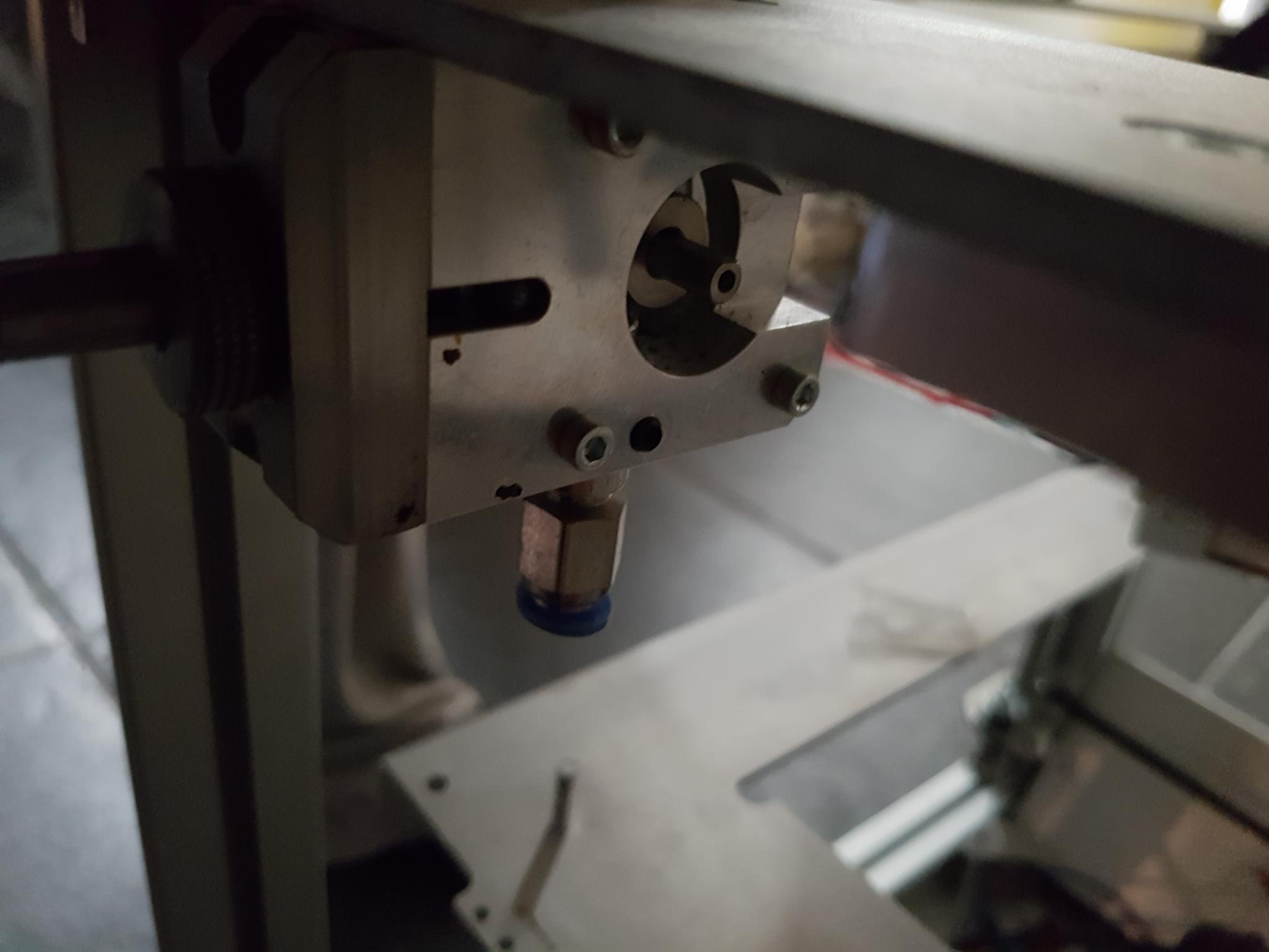

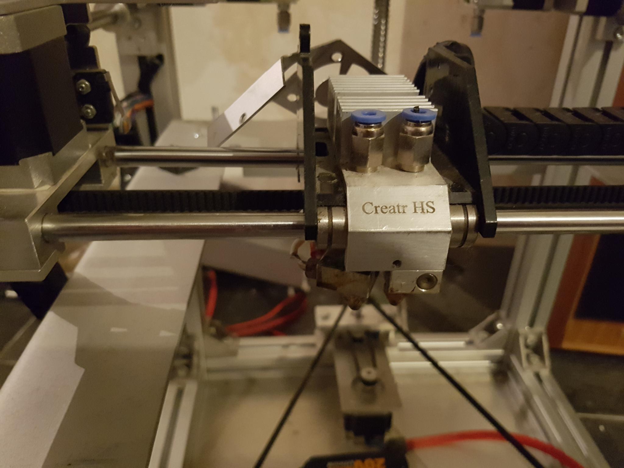

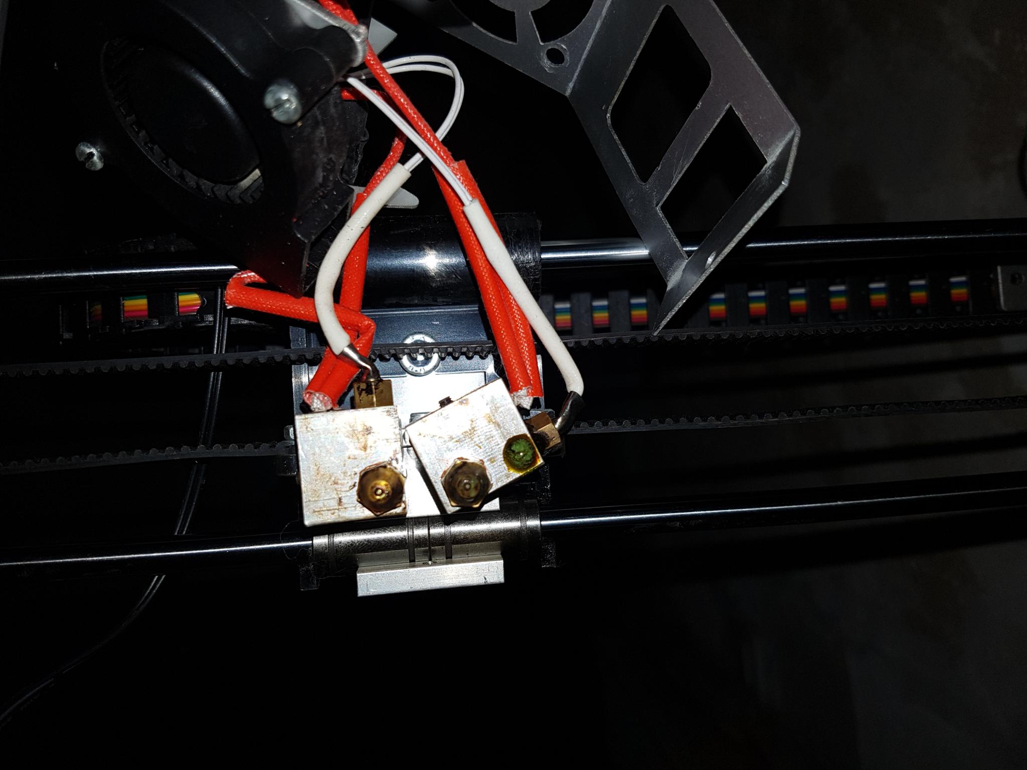

Eev Posté(e) Mars 6, 2018 Auteur Posté(e) Mars 6, 2018 Le 06/03/2018 at 12:14, pascal_lb a dit : tu veux rester en double extrusion ? Dérouler Oui vue qu'on a la solution avec sansors pour pouvoir piloter un moteur supplémentaire par les gpio. Si tu as besoin de plus de photos pour la tete je peux en refaire au cas où C'est même possible de rajouter des extrudeurs supplémentaires avec les gpio
pascal_lb Posté(e) Mars 6, 2018 Posté(e) Mars 6, 2018 Le 06/03/2018 at 12:57, Eev a dit : Si tu as besoin de plus de photos pour la tete je peux en refaire au cas où Dérouler éventuellement une petite avec vue par le dessous car elle m'intrigue ta tête d'impression
Eev Posté(e) Mars 6, 2018 Auteur Posté(e) Mars 6, 2018 Le 06/03/2018 at 13:02, pascal_lb a dit : éventuellement une petite avec vue par le dessous car elle m'intrigue ta tête d'impression Dérouler C'est spécial comme tête Sinon je peux tout démonter aussi
pascal_lb Posté(e) Mars 6, 2018 Posté(e) Mars 6, 2018 Le 06/03/2018 at 13:10, Eev a dit : C'est spécial comme tête Dérouler oui effectivement, mais après un bon nettoyage... car si tu mets d'autres têtes il va falloir confectionner un autre chariot et tes extrudeurs ils sont comment ?
Eev Posté(e) Mars 6, 2018 Auteur Posté(e) Mars 6, 2018 Le 06/03/2018 at 13:20, pascal_lb a dit : oui effectivement, mais après un bon nettoyage... car si tu mets d'autres têtes il va falloir confectionner un autre chariot et tes extrudeurs ils sont comment ? Dérouler Confectionner un chariot c'est pas trop un problème, la cao c'est mon dada c'est plutôt comment adapter un truc qui fonctionne bien.. Pour les extrudeur c'est ça https://www.lpfrg.com/fr/hs-nozzle-block-0-5-mm-left/ Il y en a un qui est mort je pense, pas mal de pla qui a couler par le dessus..

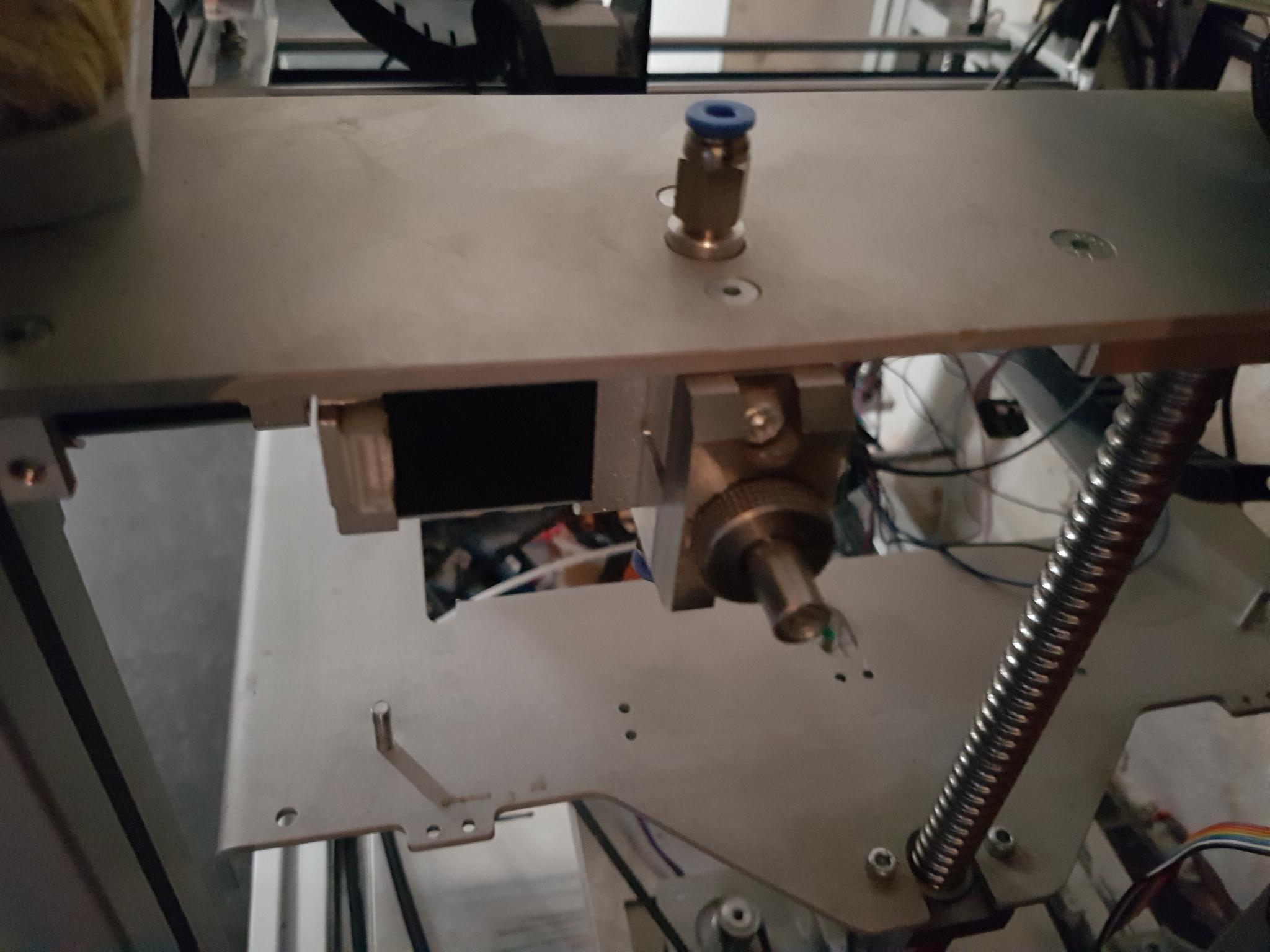

pascal_lb Posté(e) Mars 6, 2018 Posté(e) Mars 6, 2018 Le 06/03/2018 at 14:00, Eev a dit : Pour les extrudeur c'est ça Dérouler non ça c'est les têtes d'impression, je parle des extrudeurs ou l'entrainement des filaments
Eev Posté(e) Mars 6, 2018 Auteur Posté(e) Mars 6, 2018 Le 06/03/2018 at 14:45, pascal_lb a dit : non ça c'est les têtes d'impression, je parle des extrudeurs ou l'entrainement des filaments Dérouler Ah euhh... Oui je me suis trompé
