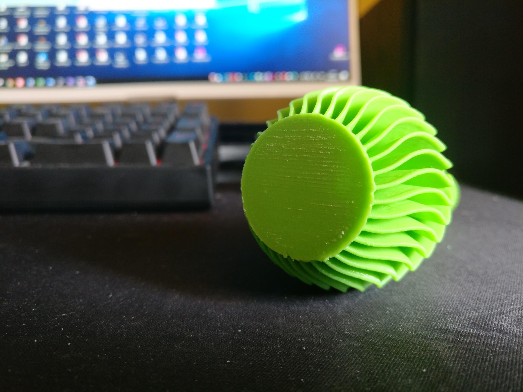

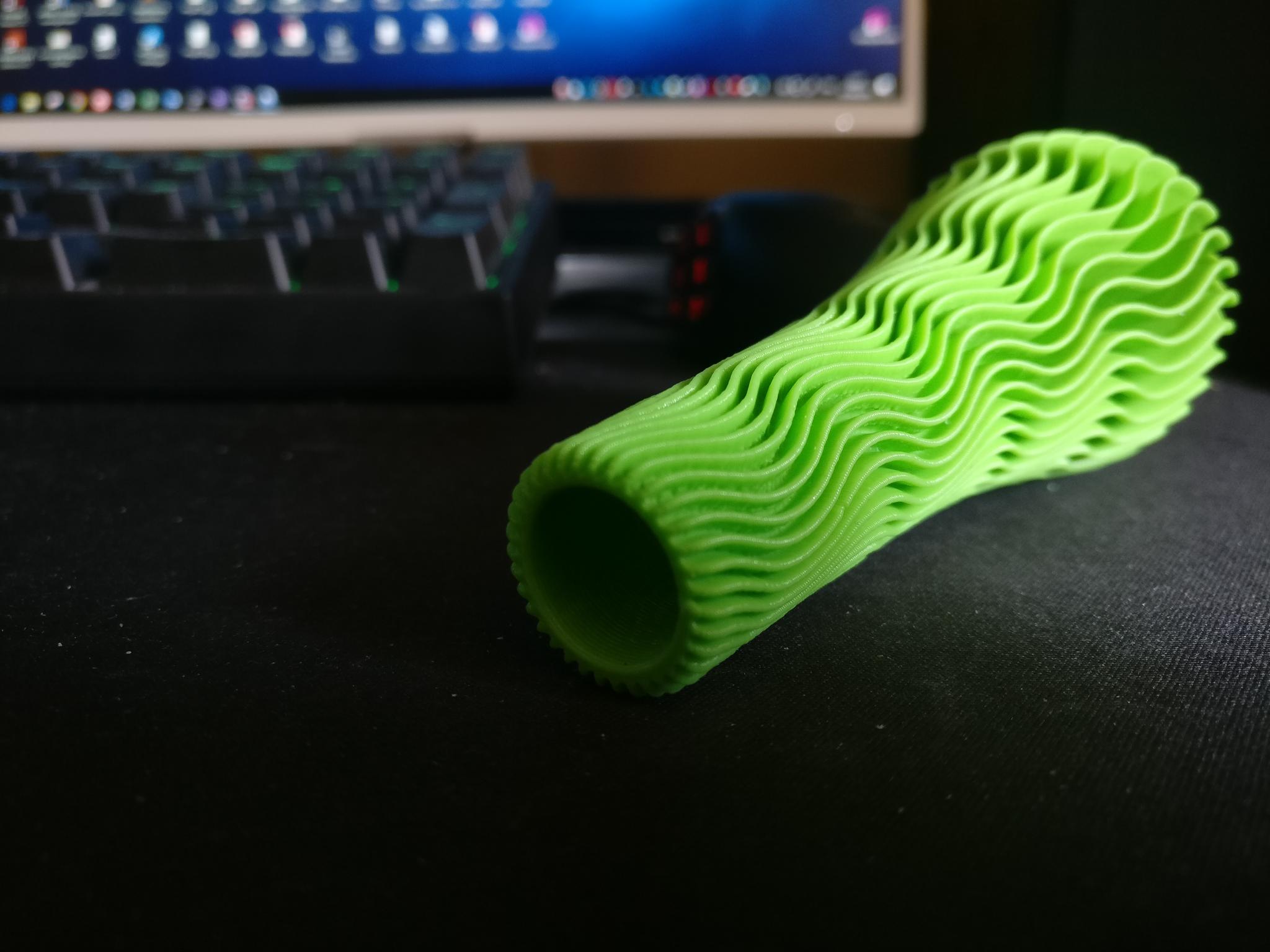

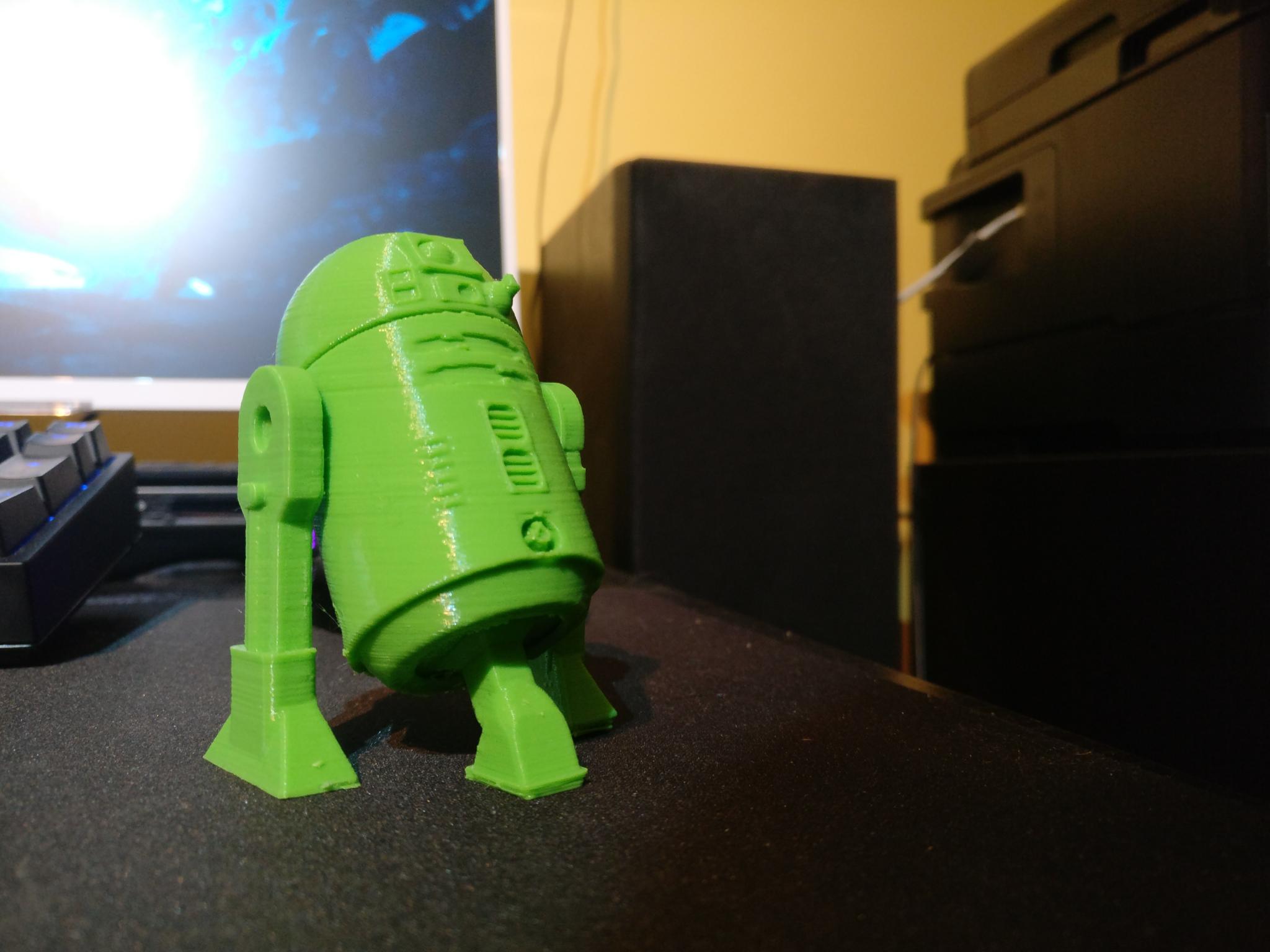

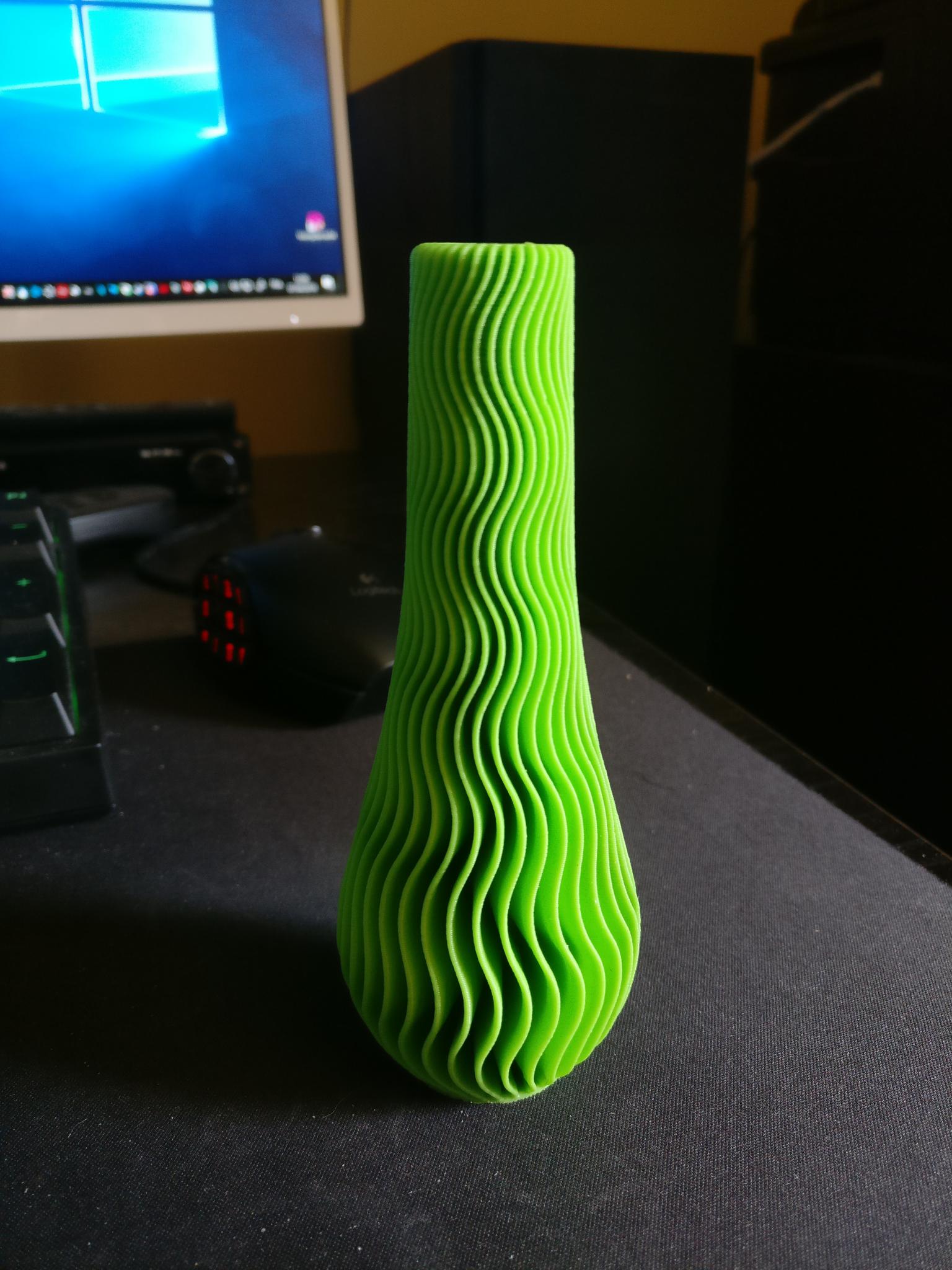

elyos Posté(e) Avril 6, 2018 Posté(e) Avril 6, 2018 (modifié) Alors elle est très très simple à monter, j'ai mis 30 minutes en prenant mon temps, la calibration du Z est bonne dès le départ, j'ai lancé un modèle, c'est en cours mais tout a l'air ok Modifié (le) Avril 7, 2018 par elyos

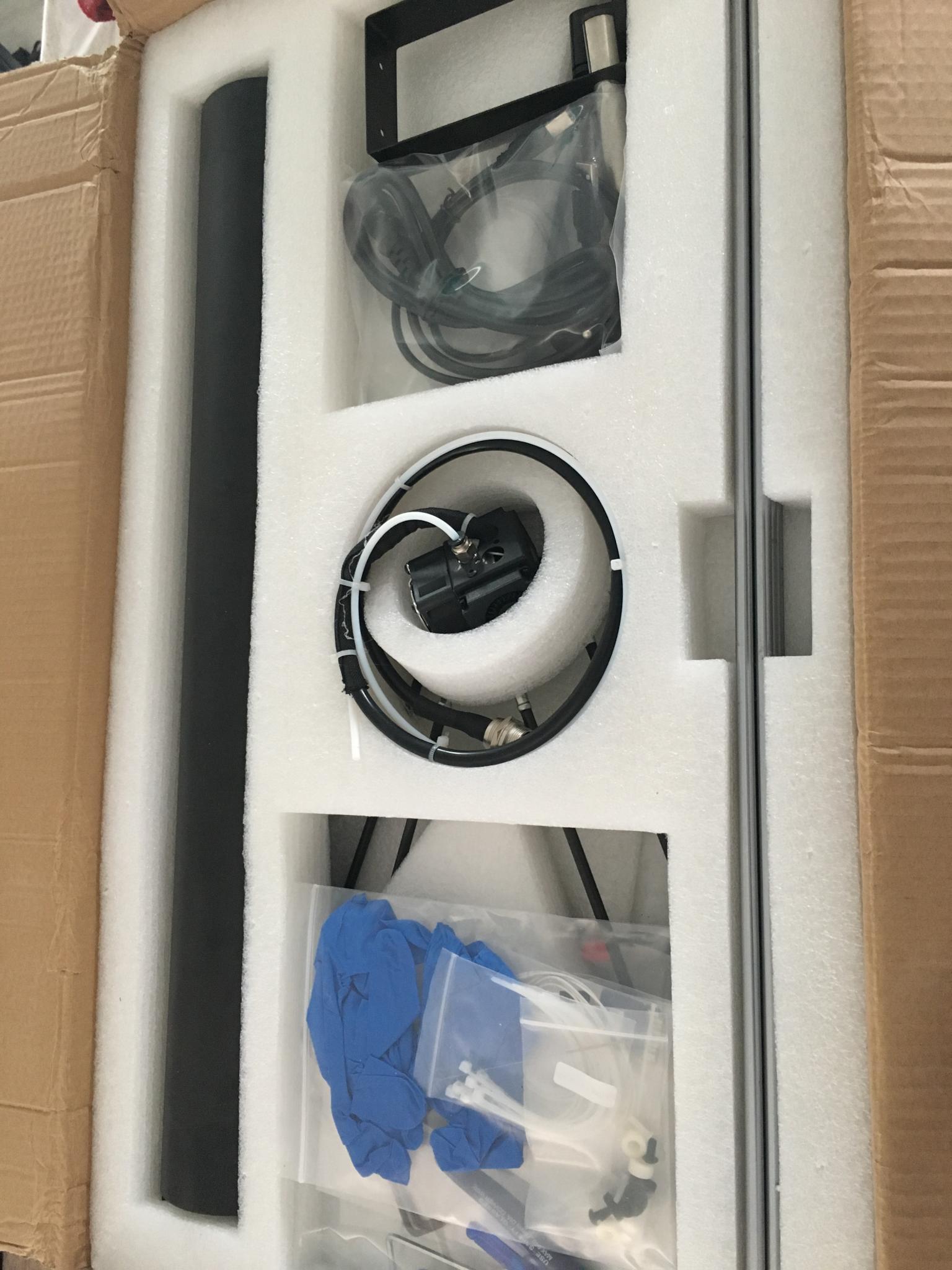

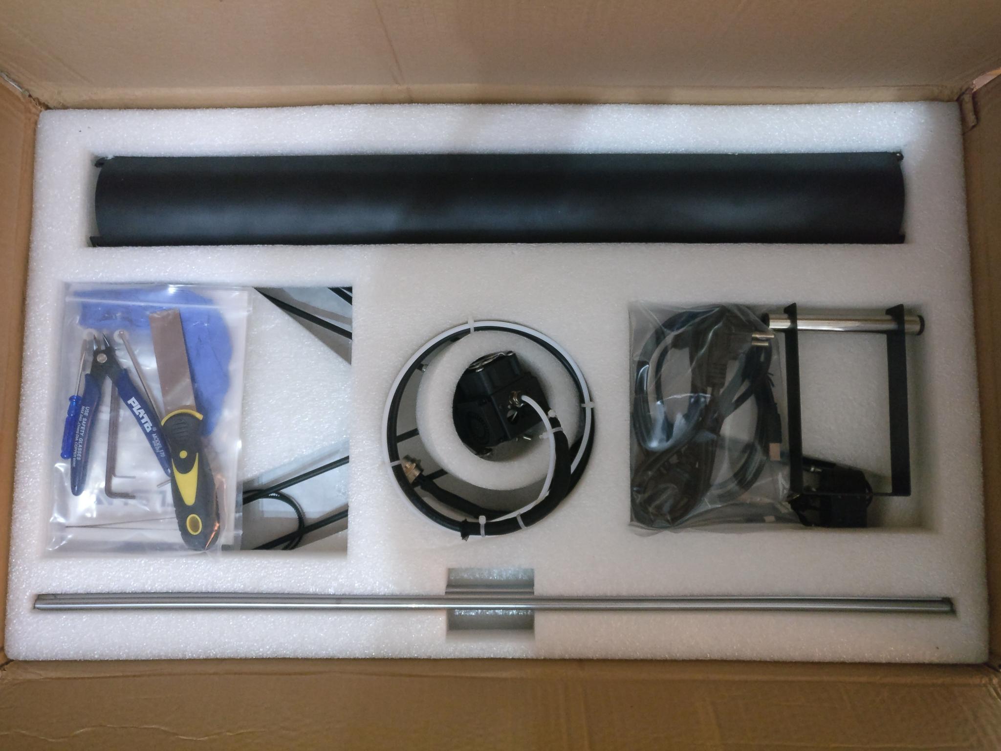

Al39 Posté(e) Avril 7, 2018 Posté(e) Avril 7, 2018 Reçu ce jour mdr 😂 quand j’ai ouvert le carton et que j’ai vu la doc sur le dessus. A priori pas de dégâts. J’espere Qu’il y a un peu de pla à l’interieur, car je n’ai pas encore reçu celui que j’ai commandé .
Al39 Posté(e) Avril 7, 2018 Posté(e) Avril 7, 2018 il y a 27 minutes, elyos a dit : Ca a l'air plutôt pas mal ...

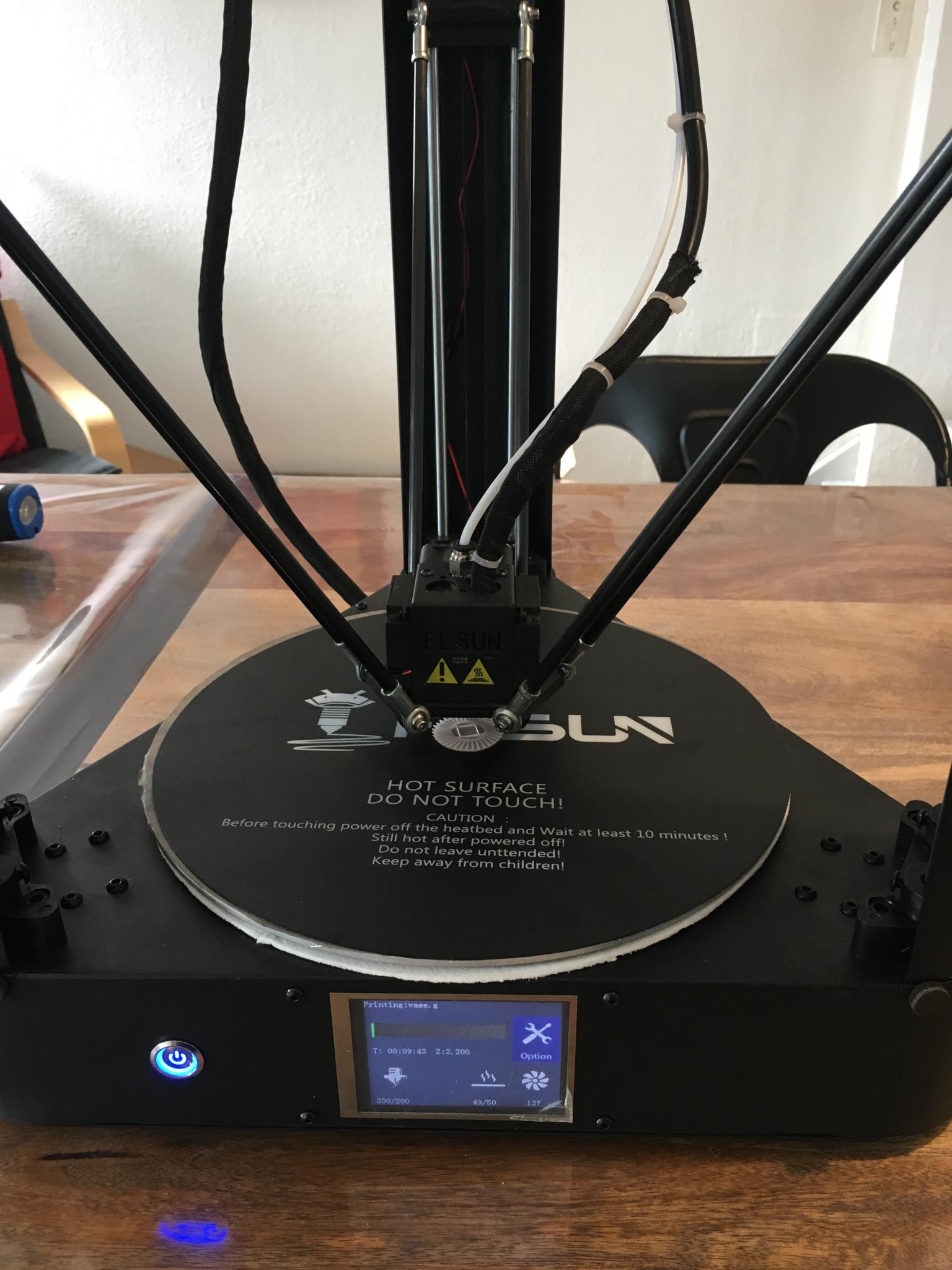

Al39 Posté(e) Avril 7, 2018 Posté(e) Avril 7, 2018 Montage fait, environ 30 mn en faisant très attention. Je trouve qu’un guide linéaire est un peu plus dur que les autres, mais semble un peu poussiéreux, on va voir. Par contre, question très c.. il n’y a pas de commentateur 110/220 volts ? On branche et c’est tout ? 😇😊

Al39 Posté(e) Avril 8, 2018 Posté(e) Avril 8, 2018 Il y a 3 heures, dani31 a dit : Salut, Elle serait orientée pour un débutant ou vaut mieux une cr-10 ? Sinon une delta simple à part la QQ il y en a ? J'aurais souhaité cette dimension de plateau et pas en dessous, et déjà pré montée surtout. Merci Pour l’instant pas de soucis particulier. Simplicite extreme de montage et de mise en toute. Suffit de lire le manuel. Elle est montée à 95 %. L’autoleveling... nickel. je suis absolument débutant, et cela ne m’a pas posé de problèmes. On voit que la machine a été testée avant envoi, car les premiers fils de matière étaient orange, alors que j’ai mis du blanc. pour le moment je recommande cette imprimante.
