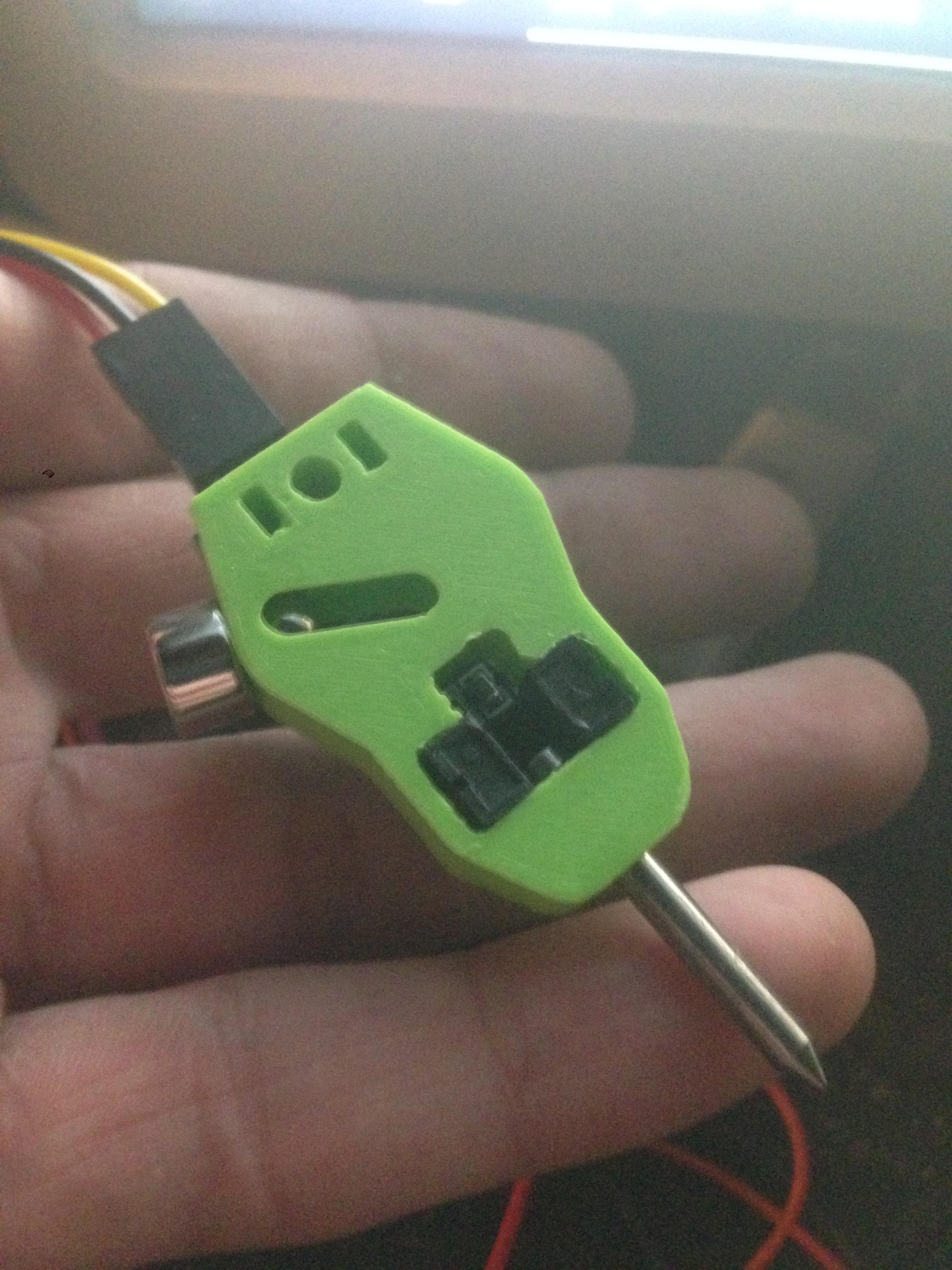

Salut ^_^
Je viens de recevoir le palpeur. Déjà je tien a souligner la rapidité de livraison d'une @Fourmi: commandé hier vers 1h du matin, reçu aujourd'hui :) Je sort donc le palpeur (bien emballer d’ailleurs) et la stupeur ... j'ai eu le droit a l’édition collector en vert ! :emoji-E412:
