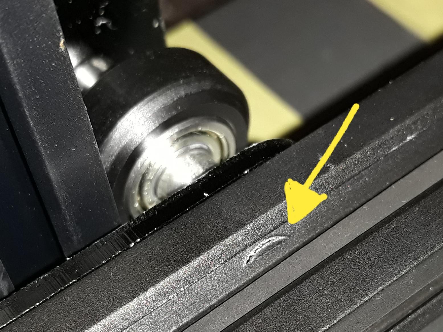

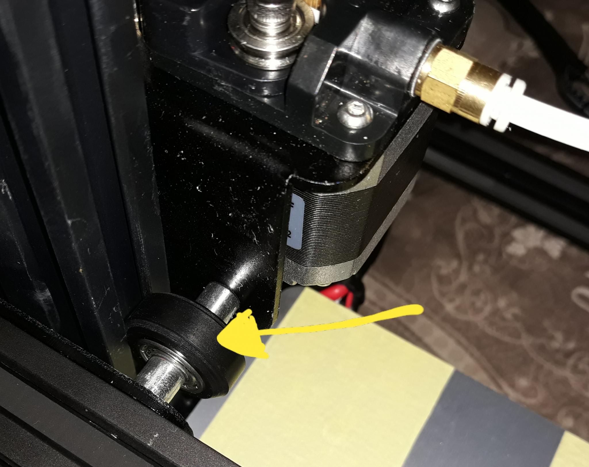

Bonjour a tous,
Voila je suis moi aussi l'heureux possesseur depuis hier d'une creality CR-10,
A savoir que je suis totalement débutant et autodidacte sur l'impression 3D, mais heureusement grâce au net tout est possible du coup j'avais déja bien préparé l'arrivée de mon imprimante et l'installation c'est bien passée.
Par contre dans plusieurs vidéo j'ai pu remarquer que l'axe z était censé pouvoir être monté/descendu a la main sans trop forcer (dans l'axe du moteur et alimentation coupée)
mais ça n'ai pas du tout mon cas, l'axe est quasi impossible a lever a la main, j'ai lancé un print malgré tout (plutôt réussi je trouve) mais j'ai peur que cela n'affecte mon imprimante je vous mets en photo la petite roulette qui pour moi est la source du problème (beaucoup trop serrée a mon goût) + une photo d'un coup derrière la barre de cette fameuse roulette en question et aussi je vous montre mon 1er print peut être cela pourra faire un apparaitre un soucis que je ne vois pas.
Quelqu'un pourrait me confirmer si la dureté de l'axe z peut réellement provenir de cette roulette, et si oui comment accéder a la vis a l'arrière, merci d'avance.

Tout d'abord, j'ai la CR-10S (double axe Z) mais je peux t'affirmer que je n'ai jamais compris comment certains arrivent à déplacer leurs axe Z avec la main (même avec un seul axe)... Pour la simple raison que celui-ci coulisse dans une cale en laiton à l'aide d'une "vis sans fin". Du coup mécaniquement, cela reste un mystère pour moi... Je tourne directement les tiges au niveau du moteur perso.
Apres je ne l'ai vu qu'une fois, sur la vidéo de "Tommy Desrochers".
Mes roues de l'axe Z sont aussi bien en contact et sans jeu. Je penses que le terme de serrage ne convient pas ici, vu qu'ils sont sur des roulements à bille. Donc le serrage doit juste être ni trop dur/trop mou.

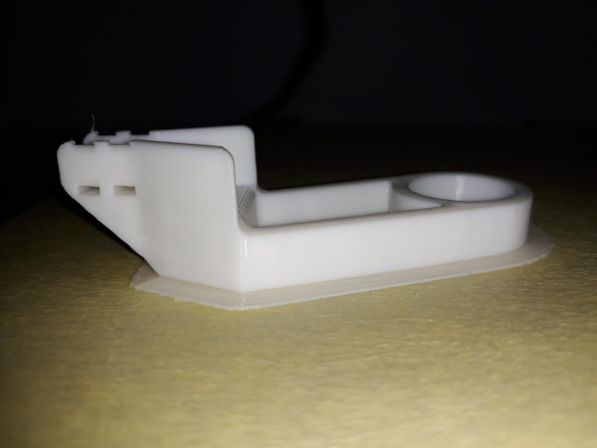

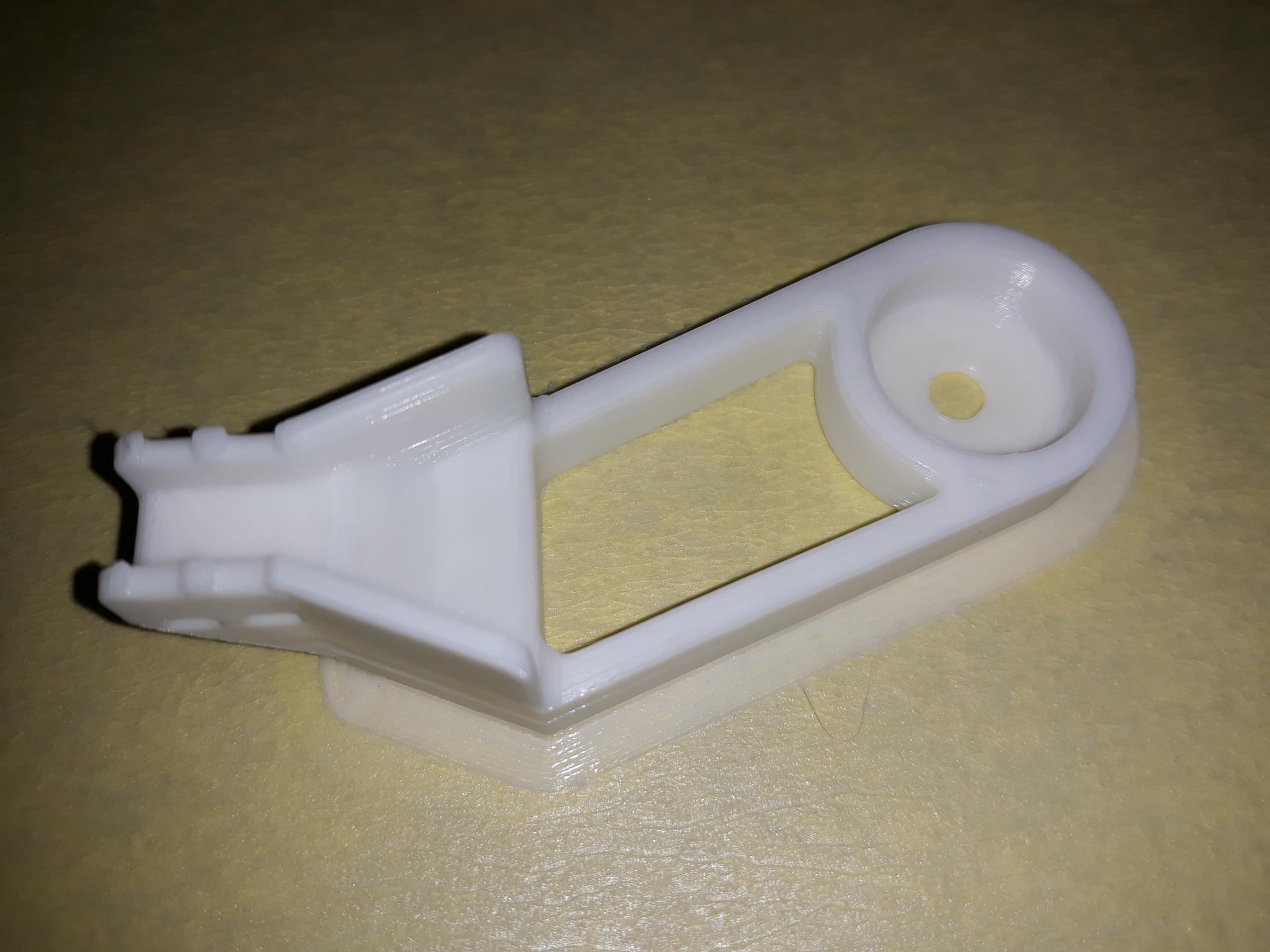

Si tu veux vraiment voir un problème, print le cube XYZ et mesure les cotés. Si tu as un probleme sur l'axe Z, tu devrais voir une différence.
Par contre, ton imprimante semble être d'occasion, non ?

Merci pour ta réponse ça me rassure :-)
Bonne idée pour le cube je vais tester ça ce soir,
Par contre non ce n'ai pas une occasion et je comprend tout a fait ta question, car moi même je me suis interrogé quand j'ai vu mes photos, du coup j'ai été vérifier et apparemment le flash a accentué quelque petite griffe au niveau de la roulette + les poussières qui ressortent, mais en tout cas j'ai belle et bien un coup (fissure) sur mon axe X ...dû je suppose au transport.
En tout cas encore merci, je vais pouvoir relancer un print plus sereinement ^_^

Bonsoir jack snow,
Comme toi j'ai eu ce problème sur cette roulette, j'ai tout démonté et ovalisė le trou de la vis sur la plaque en métal pour gagné un peu de jeu, maintenant mon axe descend tout seul .

Je sais pas trop si ça pourra t'aider, mais :
- sur les Creality, pour régler le "serrage" des roues contre l'axe : il y'a trois roues, l'une d'elle possède un excentrique (c'est sur celui-ci que tu dois agir : ça resserrera ou desserrera les roues par rapport à l'axe) ; (même technique si le plateau est un peu "loose" )
- tu peux checker au niveau de ta tige filetée (z) si elle est bien "rentrée" dans le coupleur et vissée ;
- tu peux aussi vérifier au niveau de ta tige si elle n'est pas "freinée" par un serrage trop important au niveau des rondelles : Rondelle.jpg

Mais vu ta pièce imprimée, ton imprimante à l'air de se porter plutôt bien ^^

Sur ma cr10s, il est possible de bouger l'axe à la mai en soulevant ou en baissant la barre des X.
Ta roue à l'air trop serrée. N'ovalise pas les trous, mais joue uniquement sur l'excentrique!
Si ta roue fait du copeau, le moindre copeau de plastiqie peu creer un dur dans l'axe. Je l'ai eu sur le Y que j'avais trop serré!
Globalement, quand tu tourne la roue, l'axe doit bouger, mais tu dois pouvoir aussi faire glisser la roue!

Il y a 14 heures, MyName a dit :
Vraiment intéressant merci ! La roue "excentrique" c'est celle coté plateau (Celle que l'on voit sur ta photo) ? Car j'avoue avoir une roue (coté droit - supérieur) qui peut tourner dans le vide si j'effectue une pression sur celle-ci, les autres restent bien en contact.
Malgré plusieurs tentatives, je n'avais pas réussi à la corriger.. Et comme mes tests du cube xyz étaient probant, je m’étais arrêté là 9_9

C'est sur la roue qui à ça :
226_Eccentric_6mm_full_Size_spacer_large
Donc :
81Qs-fA0DmL._SL1500_-300x198.jpg?resize=
Différentes causes de pb  avec l'axe z et cmt les régler  :
https://www.th3dstudio.com/knowledge-base/cr-10-z-axis-troubleshooting/
(pour le lit, pareil s'il est "loose" ou trop serré, normalement il y a un excentrique à chaque des 3 roues du coté droit)
