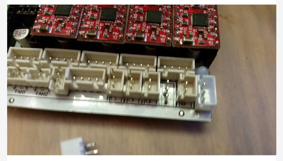

Elric Posté(e) Mars 16, 2018 Partager Posté(e) Mars 16, 2018 Sur https://www.thingiverse.com/thing:2766614 je suis tombé sur une astuce pour trouver le 5V nécessaire au capteur optique pour les Endstop. Le 5 volt est dispo sur nos GT2560... Voir la photo. Lien vers le commentaire Partager sur d’autres sites More sharing options...
Janpolanton Posté(e) Mars 16, 2018 Partager Posté(e) Mars 16, 2018 C'est fou comme c'est flou ! Il faut être Madame soleil pour deviner quel connecteur utiliser Lien vers le commentaire Partager sur d’autres sites More sharing options...
Invité Posté(e) Mars 16, 2018 Partager Posté(e) Mars 16, 2018 salut avec sa tu verra mieux Lien vers le commentaire Partager sur d’autres sites More sharing options...
zyban Posté(e) Mars 16, 2018 Partager Posté(e) Mars 16, 2018 tout est là, il suffit de demander Lien vers le commentaire Partager sur d’autres sites More sharing options...

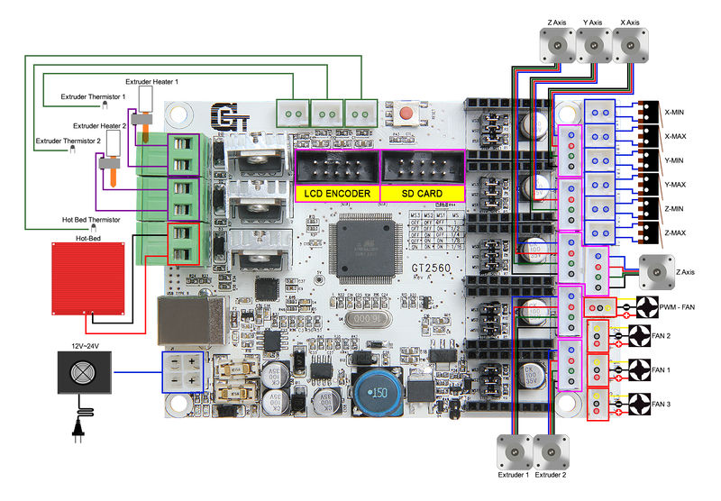

phil135 Posté(e) Mars 18, 2018 Partager Posté(e) Mars 18, 2018 heureusement que sur thingiverse il y a une explication, car juste avec la photo ce n'est pas très parlant ceci dit , plutôt que bricoler la gt2560 j'ai préféré ajouté un petit module convertisseur sur une sortie ventilateur 12v Lien vers le commentaire Partager sur d’autres sites More sharing options...
