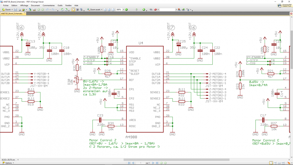

ThLDQ Posté(e) Mars 18, 2018 Posté(e) Mars 18, 2018 (modifié) Bonsoir à tous. Je viens de finir de monter mon A6. J'ai monté des TL Smoothers sur tous les axes (et un Mosfet pour le plateau, et attendant celui pour l'extrudeur) Mais l''axe Z ne les accepte pas : les moteurs vibrent et ne se déplacent pas. Pas de problème pour les deux autres axes. Une idée de ce comportement ? Je les ai montés de la même manière, et les prises sont montées correctement. J'ai imprimé des cubes de calibration : pourquoi le chauffage du plateau ne se fait pas automatiquement ? Cordialement Thierry Ps : je suis en train de régler le nombre de steps.... Modifié (le) Mars 18, 2018 par ThLDQ
Bud.fr Posté(e) Mars 18, 2018 Posté(e) Mars 18, 2018 il y a 16 minutes, ThLDQ a dit : J'ai monté des TL Smoothers sur tous les axes Mouais .... Peut être ça : https://www.lesimprimantes3d.fr/forum/topic/13791-anet-a8-tl-smoother/ A+
ThLDQ Posté(e) Mars 18, 2018 Auteur Posté(e) Mars 18, 2018 Ok. Bon, j'ai perdu des soussous... Mais cela n'explique pas pourquoi deux axes acceptent ces Smoothers, et pas le troisième. Thierry
Bud.fr Posté(e) Mars 18, 2018 Posté(e) Mars 18, 2018 Je sais pas et je ne connais pas l'A6, mais les 2 premiers axes (X,Y) n'ont qu'un seul moteur, le Z en a 2, un de chaque coté. Peut être une explication. Sinon, les habituelles vérifications des branchements, reprendre tout de A à Z. A+
Maeke Posté(e) Mars 18, 2018 Posté(e) Mars 18, 2018 Ou alors, vu que la plupart de ces trucs sont chinois, tu en as deux sur trois défectueux.
Janpolanton Posté(e) Mars 18, 2018 Posté(e) Mars 18, 2018 il y a 48 minutes, ThLDQ a dit : Bon, j'ai perdu des soussous... Mais cela n'explique pas pourquoi deux axes acceptent ces Smoothers, et pas le troisième. Parce que le 3èmes est différent des 2 autres comme le dit @Bud.fr Les 2 moteurs sont en // sur la sortie du A4988. Déjà, as-tu essayé l'axe Z sans le / les smoothers? Et combien de smoother as tu installés sur cet axe?

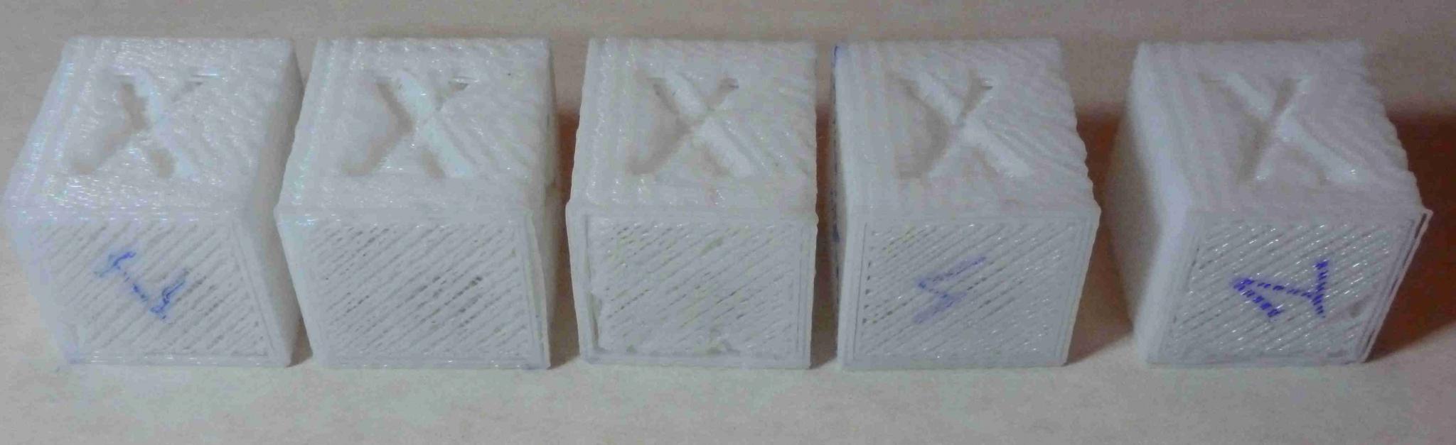

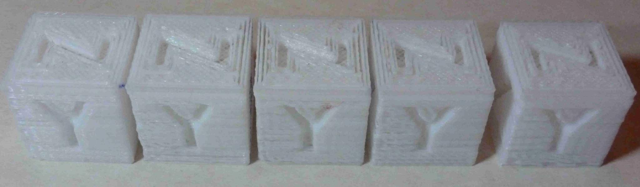

ThLDQ Posté(e) Mars 19, 2018 Auteur Posté(e) Mars 19, 2018 (modifié) Axes lubrifiés (WD40). Voici le résultat des premiers cubes. Les 4 à gauche ont été imprimés avec les TL Smoothers, le dernier à droite a été imprimé sans. Aucune différence ! En revanche l'impression est loin d'être merveilleuse... Que dois-je faire ? Thierry Modifié (le) Mars 19, 2018 par ThLDQ
Maeke Posté(e) Mars 19, 2018 Posté(e) Mars 19, 2018 (modifié) wd40 l'un des pires choix possibles, à moins que ce ne soit le wd40 ptfe et dans ce cas, oui ça marche. Pour l'impression, vérifies les paramètres de diamètre de buse (par défaut 0.4mm sur une anet A6) et de filament (1.75mm). Modifié (le) Mars 19, 2018 par Maeke
ThLDQ Posté(e) Mars 19, 2018 Auteur Posté(e) Mars 19, 2018 il y a 4 minutes, Maeke a dit : wd40 l'un des pires choix possibles. Tu peux m'en dire plus ? Et m'orienter pour un meilleur choix, stp. Je viens de vérifier au pied à coulisse l'écartement des axes qui me semble correct. Je vais préparer une impression avec Cura : buse 0.4 mm, filament 1.75 mm, remplissage 20%, pas de support. Quelle vitesse choisir ? Je n'ai pas fait attention à ça et mes cubes s'imprimaient en 18 minutes.... La mauvaise qualité doit venir de là ? Thierry
Maeke Posté(e) Mars 19, 2018 Posté(e) Mars 19, 2018 (modifié) 18 minutes c'est normal, ce n'est pas l'origine de ton problème, et je pense qu'il va falloir éplucher tout tes paramètres cura. Et je ne parlais pas de l'écartement des axes mais de l'alignement des roulements à bille entre eux sur le même axe. Mais avec le système de l'A6 il y a peut de chance qu'ils soient mal alignés maintenant que j'y pense, par contre tu en as peut-être un défectueux, certains propriétaires d'anet ont vu leurs roulements perdre des billes ou se bloquer dès l'assemblage initial. Pour le wd40 lis ici Modifié (le) Mars 19, 2018 par Maeke

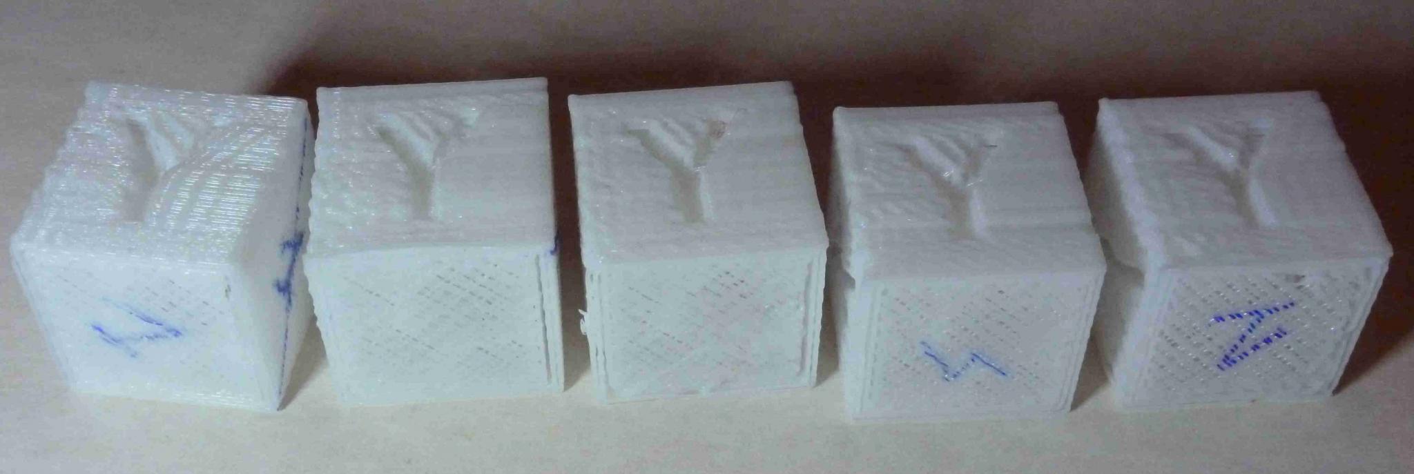

ThLDQ Posté(e) Mars 20, 2018 Auteur Posté(e) Mars 20, 2018 Je ne sais pas ce que j'ai fabriqué avec mes premières impressions. J'ai voulu aller trop vite. En reprenant tout depuis le début, l'impression est bien meilleure. J'ai pris les paramètres "recommandés" par Cura pour une impression à 0.15mm. Thierry
ThLDQ Posté(e) Mars 20, 2018 Auteur Posté(e) Mars 20, 2018 Ah ben c'est autre chose (je mettrai des photos demain). J'ai imprimé mes premières pièces utiles : des molettes de réglage du plateau. Est-ce qu'une une buse de refroidissement améliorée pour l'extrudeur est utile ? Si oui laquelle me conseillez-vous ? Cordialement Thierry
