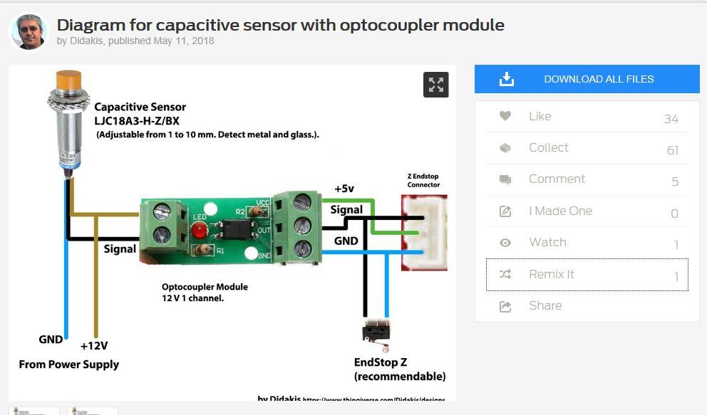

Pat 13 Posté(e) Avril 9, 2018 Posté(e) Avril 9, 2018 Salut j'ai du mal a comprendre le schéma fait a la main . je vois bien le capteur d'un coté qui passe par l'opto mais que deviens le signal S il ce transforme en Gnd ??? En entrée de carte pine 1=0v pine 2 = +5v permanent et pine =3 Signal la séparation galvanique est rendu nul avec ce montage rien ne doit etre relié physiquement entre la tension 12v et la tension 5v.
pataboat Posté(e) Mai 15, 2018 Posté(e) Mai 15, 2018 Trouver ça ici : https://www.thingiverse.com/thing:2906283/#comments @Janpolanton Le capteur peut fonctionner sans problème en parallèle avec le endstop de cette façon ?
Janpolanton Posté(e) Mai 15, 2018 Posté(e) Mai 15, 2018 Ben non! Avec ce module optocoupleur, ça doit fonctionner mais ce n'est pas une solution à généraliser. Je n'utilise pas ce branchement sur ma platine autolevel.
