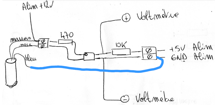

Janpolanton Posté(e) Avril 8, 2018 Posté(e) Avril 8, 2018 @mikebzh44 Il ne faut pas relier les masses Je t'ai dit une connerie l'autre soir, je devais être fatigué
Pat 13 Posté(e) Avril 8, 2018 Posté(e) Avril 8, 2018 il est sur que si on relie les masses dans un opto il perd de son intérêt

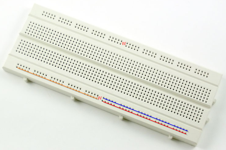

mikebzh44 Posté(e) Avril 8, 2018 Auteur Posté(e) Avril 8, 2018 C'est bon, ça marche !!Mais la liaison des deux masses n'étaient pas la seule erreur.J'avais un de mes fils Dupont qui servait à faire mon circuit qui n'était pas conducteur.Et sur ma breadboard, j'utilisais les deux lignes qui sont au bord de la plaque mais ces lignes s'arrêtent en milieu.Bref, reste plus qu'à attendre la livraison de la plaine et de tout le reste du matos pour faire un montage pérenne et propre Envoyé de mon Redmi Note 4 en utilisant Tapatalk
mikebzh44 Posté(e) Avril 8, 2018 Auteur Posté(e) Avril 8, 2018 Possible.Envoyé de mon Redmi Note 4 en utilisant Tapatalk
mikebzh44 Posté(e) Avril 9, 2018 Auteur Posté(e) Avril 9, 2018 En fait, j'ai des W de gravé sur les 2 côtés et donc il n'y a pas de contact entre les emplacements de la ligne rouge et les emplacements de la ligne orange (c'est bien sur valable pour les 4 lignes). Le fait d'avoir un W gravé doit surement vouloir dire quelque chose Donc, avec un bon câble et en sachant ça, je suis sur que mon montage original avec mon opto était bon (une fois le pont entre les 2 GND enlevés).

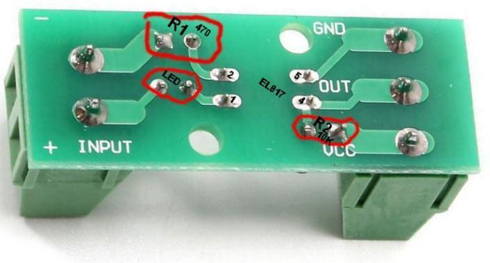

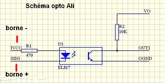

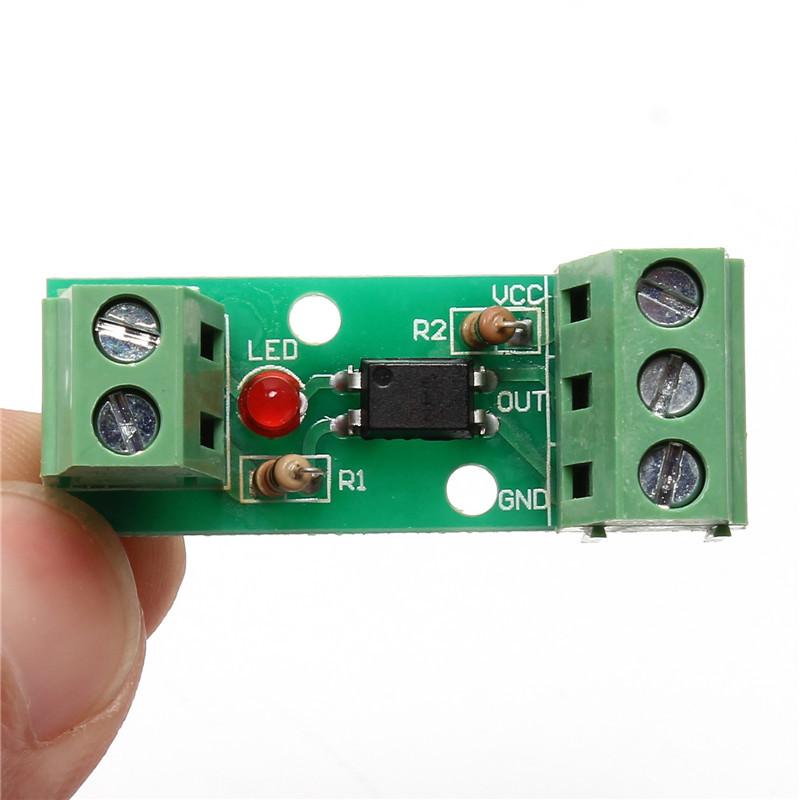

pataboat Posté(e) Avril 9, 2018 Posté(e) Avril 9, 2018 (modifié) Je viens de m'apercevoir en détaillant l'optocoupleur acheté chez Ali (on en a parlé au début de ce topic avec @Maeke et @Janpolanton , et déduit qu'il s'agissait d'une erreur d'impression sur le CI ), mais en y regardant de plus près, le montage ne correspond pas au schéma d'Ali, car R1 est sur la borne 2 de l'opto alors que sur le schéma R1 est sur la borne 1. Par contre à la sortie de l'opto (borne 4 et 5) le montage est conforme au schéma. ( soit borne 4= GND et borne 5 = Signal et via R2 le 5V ) Ma question est donc la suivante : Peut inverser l'entrée de l'opto sans que cela ne change la sortie ? ( j'espère avoir été clair ) Modifié (le) Avril 9, 2018 par pataboat
Janpolanton Posté(e) Avril 9, 2018 Posté(e) Avril 9, 2018 Salut, il y a 1 minute, pataboat a dit : ( j'espère avoir été clair ) Pas vraiment! Après plusieurs lectures, que la résistance soit sur la borne 1 ou la 2 ne change rien au fonctionnement. Par contre, il faut que les polarités soient respectées : Le +12 doit être sur l'anode de la LED et la masse sur R1.
pataboat Posté(e) Avril 9, 2018 Posté(e) Avril 9, 2018 (modifié) Ok merci, (et désolé d'avoir été confus) donc contrairement à notre première analyse les signes + et - sont bien placés MAIS sur R1 cela ne sera pas la masse mais le signal . Borne + le 12v et le marron du capteur Borne - le signal (fil noir du capteur) Donc pas de masse à l'entrée ! Modifié (le) Avril 9, 2018 par pataboat
mikebzh44 Posté(e) Avril 9, 2018 Auteur Posté(e) Avril 9, 2018 Hier, pendant mes tests, c'est comme ça que j'étais branché. Peut-être que le bleu du capteur (GND) peut être branché sur le bornier 3 entrées, sur l'entrée GND.

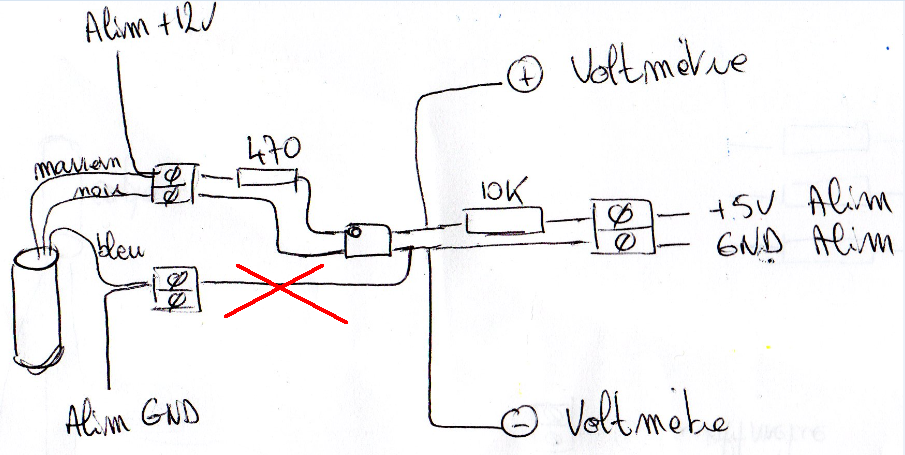

mikebzh44 Posté(e) Avril 9, 2018 Auteur Posté(e) Avril 9, 2018 Au début, ça devait être un test avec une pile 9v mais j'ai fait tous mes tests avec une alim ATX de PC. Donc un montage comme ci-dessous aurait été valide ?
jc83 Posté(e) Avril 9, 2018 Posté(e) Avril 9, 2018 (modifié) il y a 23 minutes, Janpolanton a dit : Il s'agissait d'un essai sur table avec 2 alimentations distinctes 12V et pile de 9V. C'était pour être sûr d'être en isolation galvanique parfaite. Évidemment que sur l'imprimante, c'est la même source d'alimentation avec le GND en commun. on est bien d'accord que l'opto n'apporte aucune isolation galvanique il sert simplement d'adaptateur et tout au plus une pseudo tranquillité dans la tete des gens en cas de pbl sur le 12 du capteur , c'est bien ce que je disais plus on fait une usine à gaz plus les gens adhèrent Modifié (le) Avril 9, 2018 par jc83
Janpolanton Posté(e) Avril 9, 2018 Posté(e) Avril 9, 2018 il y a 11 minutes, jc83 a dit : on est bien d'accord que l'opto n'apporte aucune isolation galvanique Bien sûr qu'il apporte une isolation galvanique même avec une masse commune. Je ne vois pas ce qui te laisse penser le contraire. Une surtension sur le capteur ne sera pas propagée sur les entrées du microcontrôleur car il n'y a pas de lien physique à contrario des raccordements par Zener, diode ou résistances. Le seul lien entre le 12V (ou même 36V si tu voulais) et le 5V c'est le rayonnement lumineux de la LED sur la base du transistor.
jc83 Posté(e) Avril 9, 2018 Posté(e) Avril 9, 2018 (modifié) il y a 11 minutes, Janpolanton a dit : Bien sûr qu'il apporte une isolation galvanique même avec une masse commune. Je ne vois pas ce qui te laisse penser le contraire. je ne suis pas d'accord à partir du moment où il y a une masse commune on ne peux pas parler d'isolation galvanique : https://fr.wikipedia.org/wiki/Isolation_galvanique simplement comme tu le dit une protection en cas de pbl sur le 12 , une surtension eventuelle qui serait rabotée par la zener ( avec une resistance de pull up de 10k même avec 36v la zener ça la fait rigoler ) je persiste donc : l'opto ne sert à rien sinon à rassurer ceux qui y croit Modifié (le) Avril 9, 2018 par jc83
pataboat Posté(e) Avril 9, 2018 Posté(e) Avril 9, 2018 il y a 41 minutes, mikebzh44 a dit : Au début, ça devait être un test avec une pile 9v mais j'ai fait tous mes tests avec une alim ATX de PC. Donc un montage comme ci-dessous aurait été valide ? Dans le doute (les avis semblent partagés) ça ne coûte pas beaucoup de prendre cette masse sur l'alim, là où tu vas chercher ton 12v non ?
Janpolanton Posté(e) Avril 9, 2018 Posté(e) Avril 9, 2018 il y a 1 minute, pataboat a dit : Dans le doute (les avis semblent partagés) ça ne coûte pas beaucoup de prendre cette masse sur l'alim, là où tu vas chercher ton 12v non ? Elle y est d'office, l'alimentation 5V dépend de l'alimentation générale 12V (sauf si tu alimentais ton capteur avec une alimentation indépendante auquel cas tu ne relierais pas les GND entre eux). @jc83 il y a 11 minutes, jc83 a dit : je ne suis pas d'accord à partir du moment où il y a une masse commune on ne peux pas parler d'isolation galvanique C'est bien pour ça que j'ai parlé d'isolation galvanique parfaite lors des essais sur table de notre ami @mikebzh44 Mais effectivement, ta solution avec une Zener isole correctement des surtensions sur le 12V (sauf si elle vient à griller et se mettre en court-circuit - situation fort peu probable)
jc83 Posté(e) Avril 9, 2018 Posté(e) Avril 9, 2018 (modifié) il y a 15 minutes, Janpolanton a dit : @jc83 C'est bien pour ça que j'ai parlé d'isolation galvanique parfaite lors des essais sur table de notre ami @mikebzh44 là tu joues sur les mots soit il y a une isolation galvanique soit il n'y en a pas et pour que tout le monde comprenne : l'opto de ce montage n'assure aucune isolation galvanique Modifié (le) Avril 9, 2018 par jc83
pataboat Posté(e) Avril 9, 2018 Posté(e) Avril 9, 2018 il y a 21 minutes, Janpolanton a dit : Elle y est d'office, l'alimentation 5V dépend de l'alimentation générale 12V (sauf si tu alimentais ton capteur avec une alimentation indépendante auquel cas tu ne relierais pas les GND entre eux). D'ac, donc la proposition de @mikebzh44 est bonne.
Janpolanton Posté(e) Avril 9, 2018 Posté(e) Avril 9, 2018 oui, si l'alimentation est commune, ça fonctionne.
