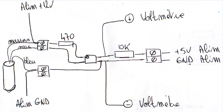

mikebzh44 Posté(e) Avril 8, 2018 Auteur Posté(e) Avril 8, 2018 Non, toujours pas. il faut que je fasse les branchements provisoires avec une breadboard dans la semaine en attendant la platine de Jean-Paul
mikebzh44 Posté(e) Avril 8, 2018 Auteur Posté(e) Avril 8, 2018 (modifié) @Janpolanton : Je viens de refaire un test avec une breadboard avant de tout câbler sur l'imprimante mais j'ai toujours du 0v au niveau du voltmètre Test avec un PC817 et une résistance de 470 Ohms par rapport à mes tests précédents. J'ai bien du 12v entre le marron et le bleu au niveau du capteur et du 12v entre le noir et le bleu du capteur quand il ne détecte pas et ça tombe à (presque) 0v quand il détecte. Mais de l'autre côté de l'optocoupleur, c'est toujours 0v Modifié (le) Avril 8, 2018 par mikebzh44
