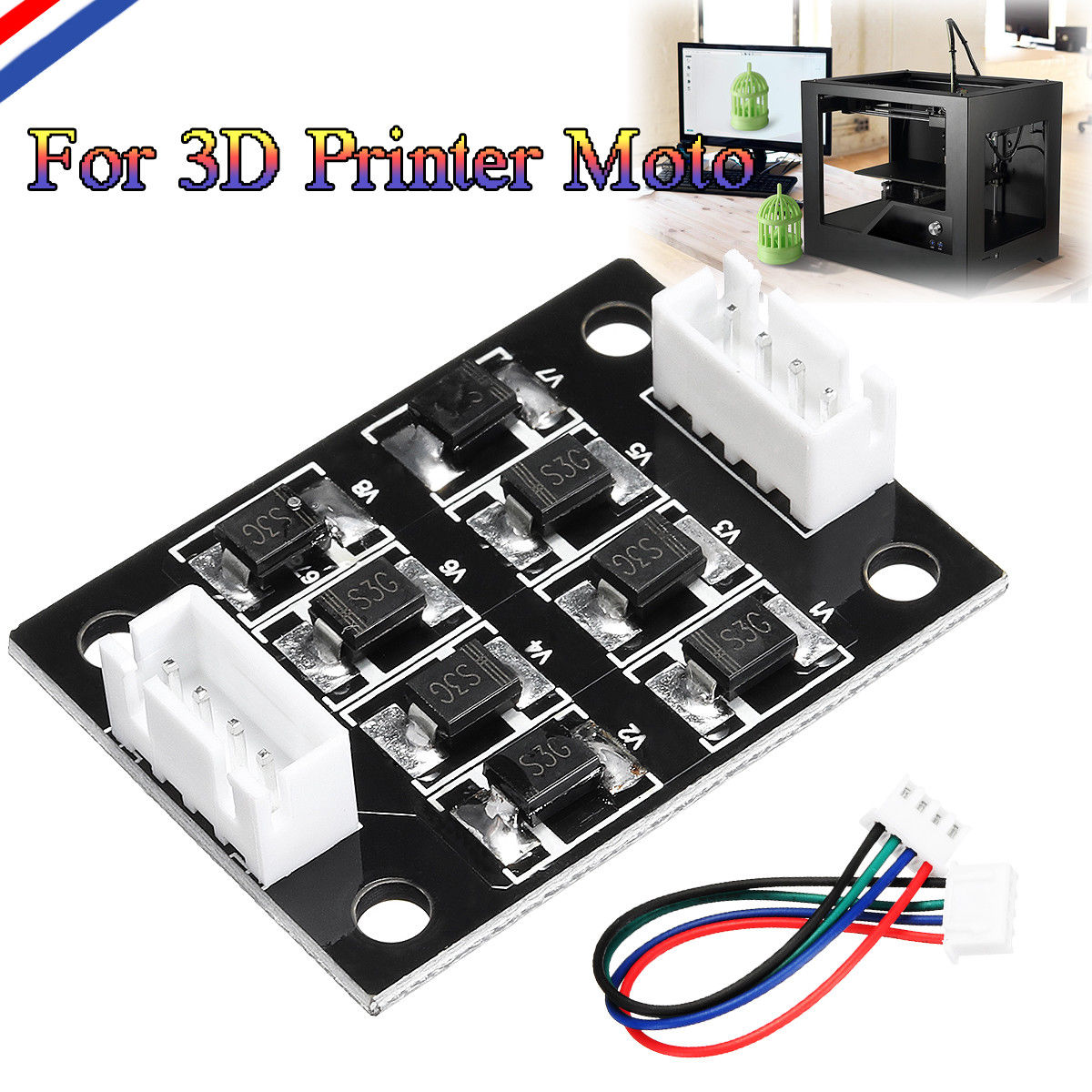

Janpolanton Posté(e) Mars 20, 2018 Posté(e) Mars 20, 2018 (modifié) Bonjour à tous, Les prix de vente de ces module me hérissent le poil. Bien que leur utilité me laisse dubitatif, je sais que certains sont intéressés (pour ma part, je m'en passerai). Alors, je vous propose le fichier Gerber du PCB du module que je viens de dessiner. Ce gerber est directement lisible sur le site du fabricant JLCPCB. Il suffit d'ouvrir un compte et de "uplaoder" ce Gerber directement en zip M'en faire la demande par MP. Je vous demanderai aussi de ne pas publier ce fichier sur le forum. par défaut la quantité est de 10 et les dimensions doivent se mettre automatiquement à partir de Gerber si tout s'est bien passé. Ce site accepte les paiement paypal. Le prix est de 1€63 pour 10 PCB et le port d'environ 7€. Il faut éviter DHL pour ne pas avoir de frais de douane. Garder aussi la couleur verte par défaut (les autres couleurs sont peut-être sympas mais elles sont payantes... Ensuite, il vous restera à acheter une poignée de diodes 1N5404 ainsi que les connecteurs qui vont bien . Voilà, vous aurez vos smoother à un prix défiant toute concurrence. A vous de jouer Et le résultat si le upload s'est bien passé Et une vue en 3D du module Modifié (le) Avril 24, 2018 par pascal_lb 1
pascal_lb Posté(e) Mars 20, 2018 Posté(e) Mars 20, 2018 il y a une heure, Janpolanton a dit : Les prix de vente de ces module me hérissent le poil. pas faux, je ne sais plus combien j'ai payé les miennes et encore c'était des "4 diodes" mais j'ai trouvé ça chère surtout que l'effet... n'est pas perceptible...

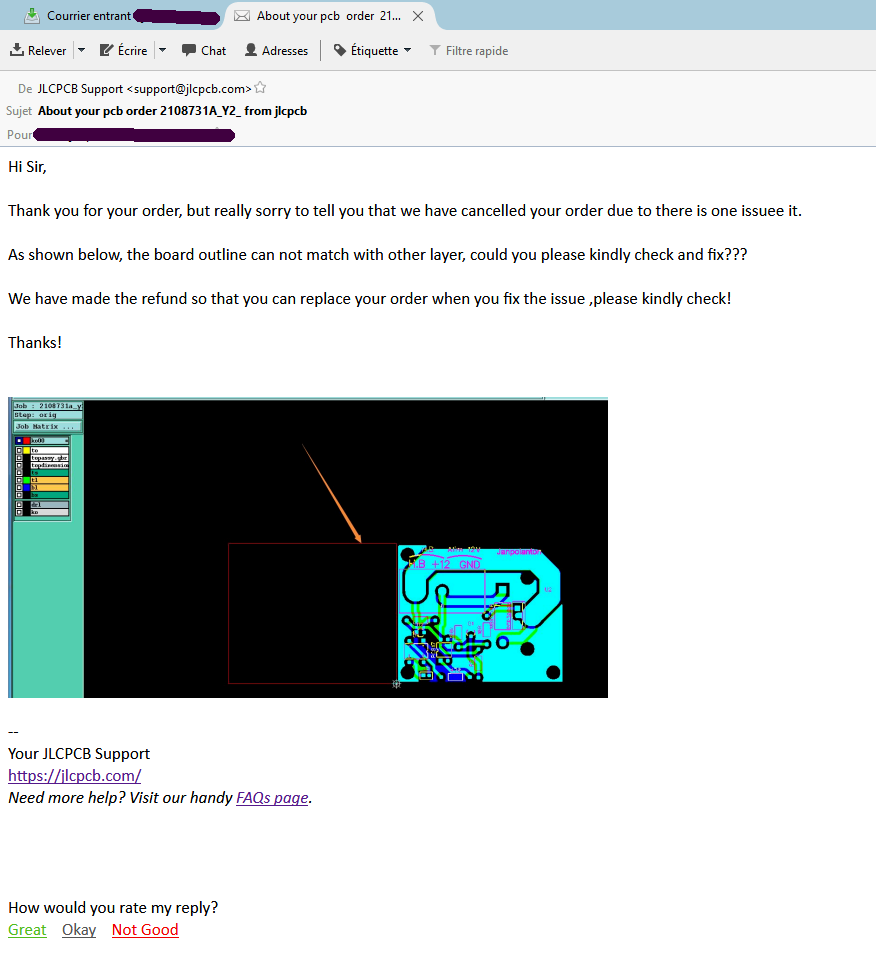

Janpolanton Posté(e) Mars 21, 2018 Auteur Posté(e) Mars 21, 2018 Salut Bud Spencer, Oui ils sont à Shenzen en chine. Ils sont très sérieux car par 2 fois, j'ai fourni un gerber qui posait problème et ils m'ont systématiquement fait un remboursement intégral paypal dans les 2 jours suivant ma commande. J'ai reçu un mail de leur part expliquant qu'ils n'avaient pas pu mettre en fabrication avec une photo montrant le problème. La fabrication prend effectivement 2 jours mais le transport environ 3 semaines (parfois 15 jours) Avec DHL, c'est en général 4 à 5 jours mais il y a souvent des frais de douane avec eux. Ce sont des bandits!

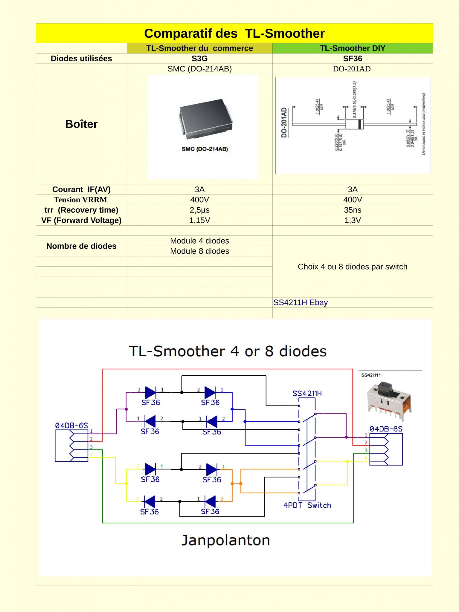

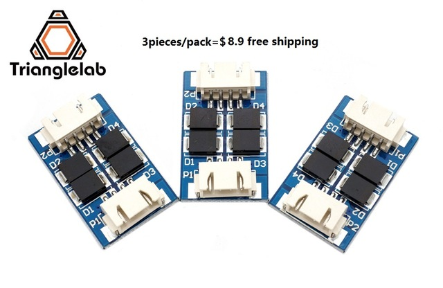

Janpolanton Posté(e) Mai 10, 2018 Auteur Posté(e) Mai 10, 2018 Bonjour à tous, Je pense pouvoir vous proposer un kit de mes TL-Smoother maison. Les plus par rapport à ceux du commerce : Emploi de composants traditionnels Emploi de diodes Ultra Rapides (35ns) Switch permettant le choix de fonctionnement en 4 diodes ou 8 diodes Prix modéré port compris comme d'habitude (pas encore fixé car il dépend du nombre des éventuelles demandes et du prix du switch). Un petit tableau des caractéristiques comparatives ci-dessous : 1

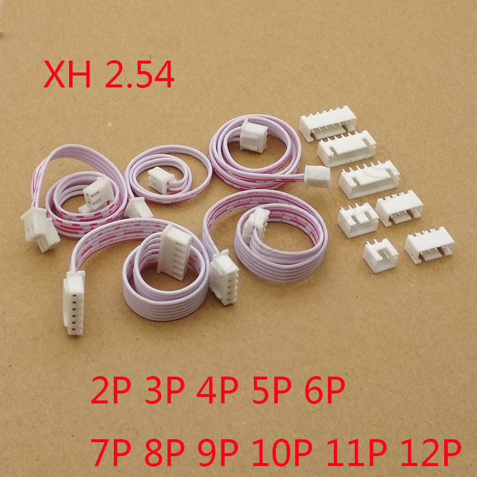

Janpolanton Posté(e) Mai 13, 2018 Auteur Posté(e) Mai 13, 2018 (modifié) Bonjour, Le PCB est prêt à être gravé. Le prix de vente du kit complet est de 7€50 port compris. 1 câble JST-HX 4Pin 2.54 de 20cm est compris dans le kit. Photo non contractuelle Modifié (le) Juin 3, 2018 par Janpolanton

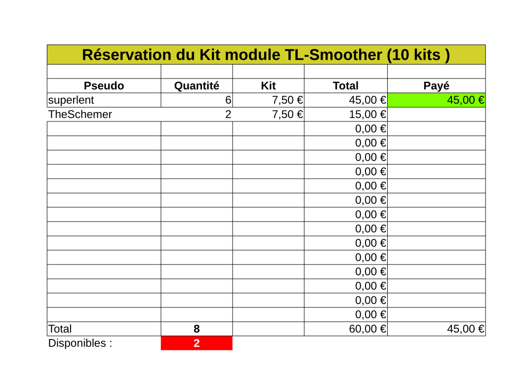

Janpolanton Posté(e) Mai 13, 2018 Auteur Posté(e) Mai 13, 2018 (modifié) Tableau des pré-réservations Le PCB et les composants ne sont pas encore commandés, j'attends d'avantage de réservations. Modifié (le) Juin 3, 2018 par Janpolanton
TheSchemer Posté(e) Mai 14, 2018 Posté(e) Mai 14, 2018 Salut @Janpolanton, Le switch permettant de choisir un fonctionnement sur 4 ou 8 diodes, quel est l'intérêt de pouvoir choisir entre ces deux options ? Je me doute que 8 diodes auront en effet un effet plus prononcé mais y a t-il un réel avantage ?
Janpolanton Posté(e) Mai 14, 2018 Auteur Posté(e) Mai 14, 2018 (modifié) Salut @TheSchemer Les chinois vendent les 2 sortes de modules 4 diodes et 8 diodes J'ai regroupé les 2 sur la même platine avec le choix de fonctionnement par commutateur. Je trouvais qu'il fallait offrir un plus par rapport aux smoothers du commerce. Modifié (le) Mai 14, 2018 par Janpolanton
TheSchemer Posté(e) Mai 14, 2018 Posté(e) Mai 14, 2018 ça marche @Janpolanton, du coup au niveau électronique, pas de différences majeures à relever ?
Janpolanton Posté(e) Mai 14, 2018 Auteur Posté(e) Mai 14, 2018 Non, pas de différences notoires, il y a un tableau comparatif page précédente, mais rien de plus. 1
