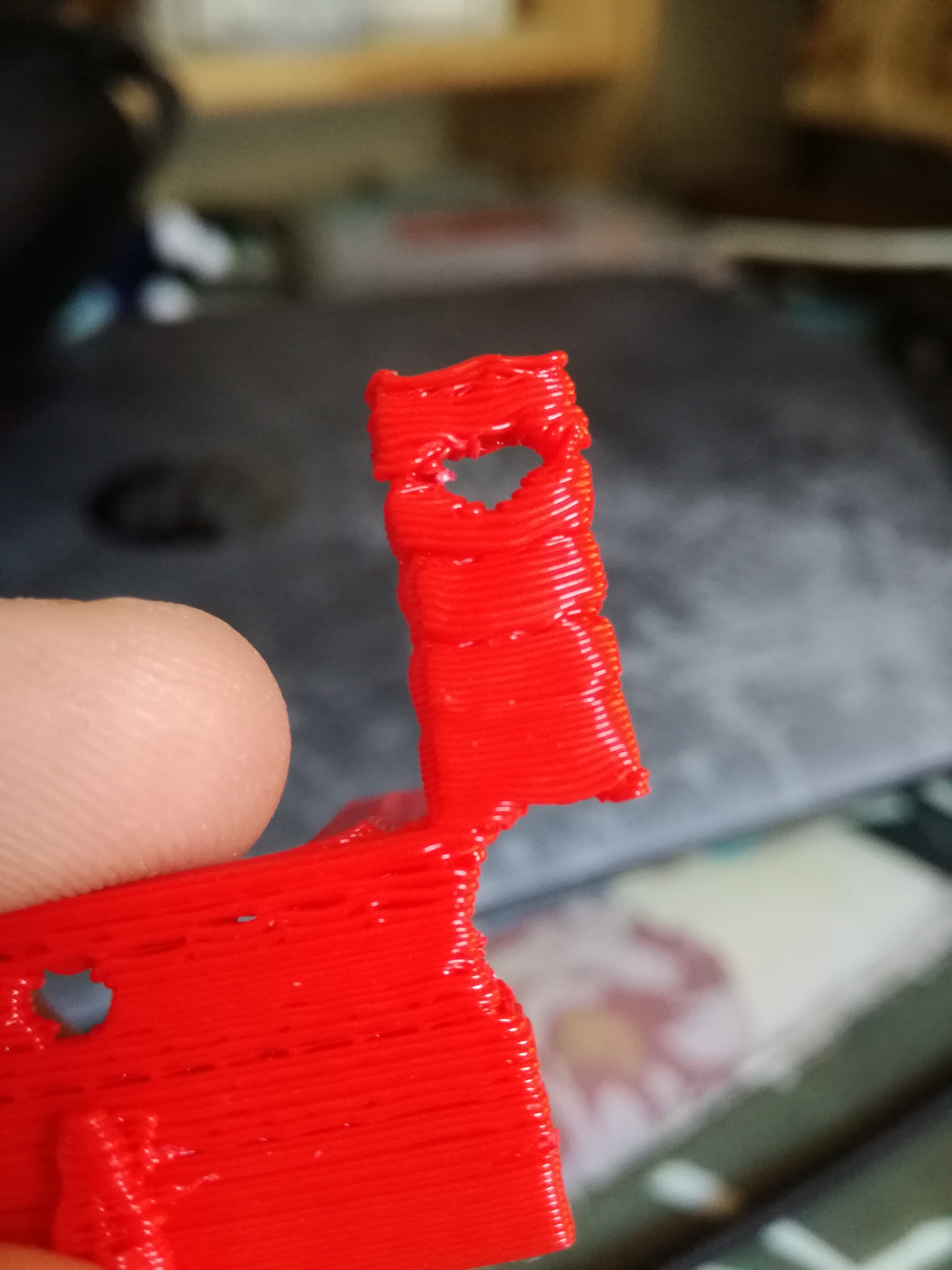

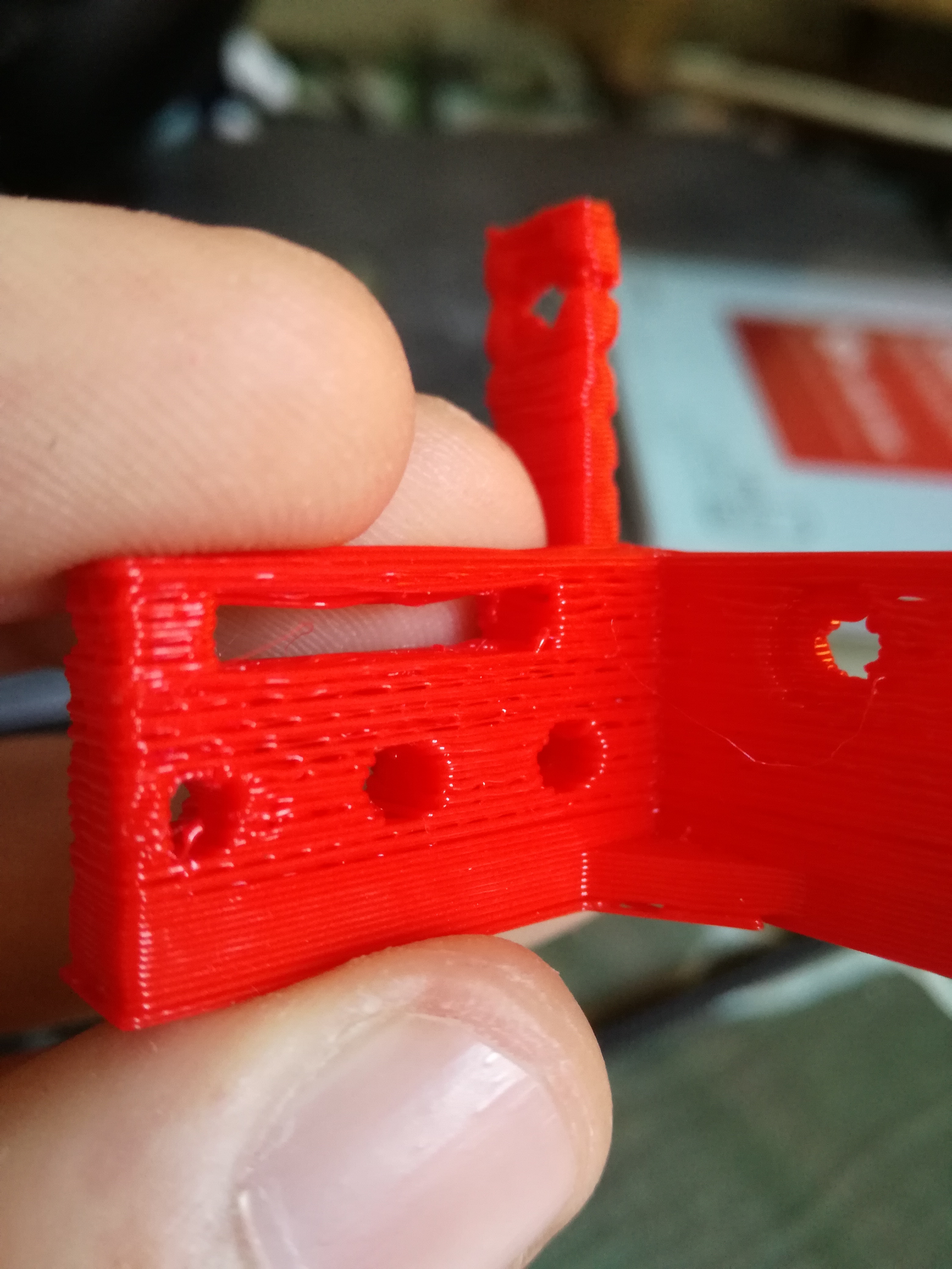

ShagoY Posté(e) Avril 19, 2018 Partager Posté(e) Avril 19, 2018 Ok mais sur ta dernière photo, on voit encore des manques de matière (under-extrusion) flagrant Rien à voir mais sache qu'avec la version beta de Cura 3.3, tu peux envoyer des bouts de gcode, si tu es bien connecté en USB Pour ton "plus rien ne veut bouger", relance tout, non ? Lien vers le commentaire Partager sur d’autres sites More sharing options...

zavala13 Posté(e) Avril 25, 2018 Partager Posté(e) Avril 25, 2018 (modifié) pour l'épaisseur de la couche, on peut aller jusqu'à 80% du diamètre de la buse => 80% de 0.4mm = 0.32 mm la couche plus épaisse permet de masquer les défauts du lit, une meilleure accroche (en écrasant bien).. mais ce n'est pas une obligation surtout quand tt fonctionne correctement. @Groshaq tes premières couches semblent correctes, peut être un poil écrasées As tu vérifié : la tension sur le driver du moteur de l'extrudeur, la ventilation dans le boitier , le diamètre de ton fil (avec un pied à coulisse), l'orifice de la buse (pas de traviole mais // au lit) A quelle vitesse et quelle T°C, tu imprimes ? Modifié (le) Avril 25, 2018 par zavala13 Lien vers le commentaire Partager sur d’autres sites More sharing options...

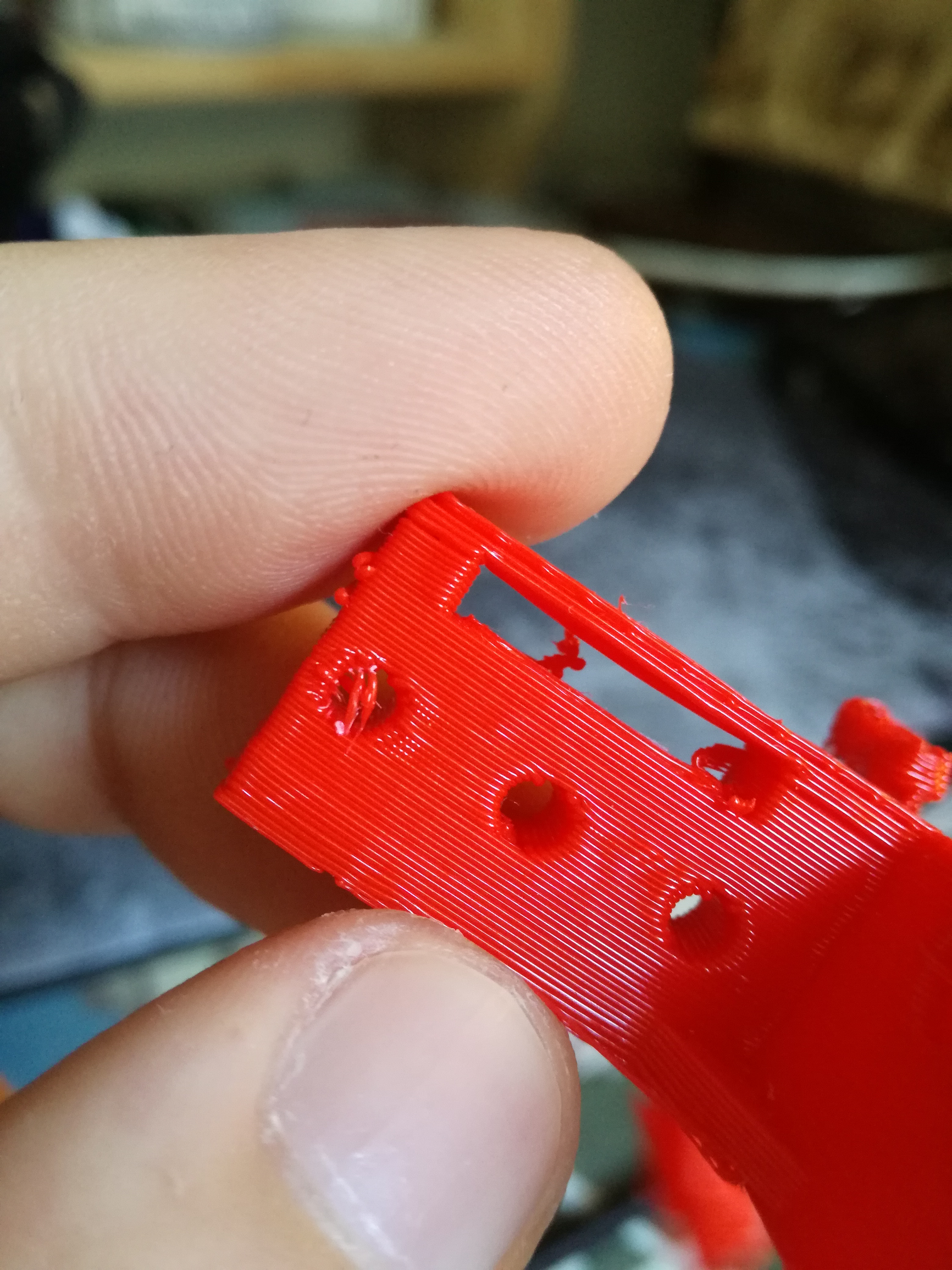

ShagoY Posté(e) Avril 26, 2018 Partager Posté(e) Avril 26, 2018 (modifié) Il y a 16 heures, Groshaq a dit : Pour la ventilation j'ai remarqué que depuis que j'ai fais la mise à jour de marlin les ventilos tournent moins voir pas du tout à certains moments, c'est normal ? Et pour la buse parallère au plateau visuellement elle l'ai mais comment vérifiers ca ? mettre un niveau à bulle sur le boitier du ventilateur ? à part comme ca je vois pas d'autres façon de faire Tes pièces ne sont clairement pas ce que tu devrais obtenir... On dirait qu'elles ont été faites avec un pistolet à colle Pour les ventilos, dis nous exactement lequel, car il y en a un pour le hotend (Tjrs à 100%) et un pour le refroidissement du filament (Qui est contrôler par ton slicer). Ce dernier peut être ralenti/éteint selon les options que tu as choisis. Tu fais bien un leveling de ton lit, non ? Le truc avec le bout de papier sur 5 endroits/points de ton plateau ? Modifié (le) Avril 26, 2018 par ShagoY Lien vers le commentaire Partager sur d’autres sites More sharing options...

fran6p Posté(e) Avril 26, 2018 Partager Posté(e) Avril 26, 2018 Effectivement, on dirait un pistolet à colle ça ressemble et fait penser à une sur-extrusion (ça ne serait pas étonnant avec les valeurs "hors-norme" entrées pour son extrudeur (plus de 113 en lieu et place de environ 95). Les couches ne semblent pas collées entre-elles. Et effectivement, ce n'est pas normal cette histoire de ventilateurs; si celui qui DOIT ventiler constamment le radiateur de la tête ne fonctionne pas ou aléatoirement de futurs problèmes sont à envisager (bouchage de la tête par exemple). Je serais toi, je reprendrais tout à zéro car là, on est en présence de plusieurs problèmes. En scientifique de formation, je sérierai les problèmes un par un. Une fois l'un résolu, je passerai au suivant mais tu fais comme tu veux après tout c'est ta machine Lien vers le commentaire Partager sur d’autres sites More sharing options...
