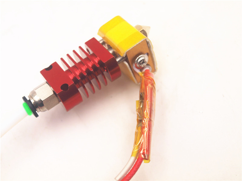

Bonjour, j'ai acheté une imprimante 3D CR-10 en occasion sur Leboncoin il y a 2 jours.
Lors du transport j'ai cassé ventilateur du haut qui est présent sur cette photo:
26b37fb0dfc6c4e13360a660c56b80df_preview
Je me suis dis pas grave je vais quand même tester si l'impression fonctionne quand même sans ce ventilo, du coup j'imprime une petite piece (un petit clip pour tenir le filament sur la bobine). Mise à part la première couche pas parfait tout s'imprime parfaitement.
Le lendemain je tente une autre impression sauf que le raccord entre l'extruder et la câble en teflon à lâché (ce genre de raccord https://bit.ly/2IOY1KD )
le câble n'était plus retenu par le raccord du coup me filament ne tenait plus en place et ça n'imprimait pas. Du coup j'ai collé comme je pouvais le bout en plastique du raccord avec de la colle chaude sur le tuyau, comme ca le tuyau tiens bien et la raccord est bien fixé. En essayant de mettre le tuyau dans le raccord j'ai essayé plusieurs trucs et du coup j'ai coupé quelques centimètres du tuyau en téflon (3-4cm maxi 5 je dirai).
Et là depuis pas moyen de faire adhérer le filament correctement au plateau, à chaque fois soit rien du tout ne colle ou très peu et le plastique forme une boule au niveau de la buse, soit ca colle mais pas énormément et j'ai toujours un côté qui colle moins que les autres ( côté Bas-Droite) alors que j'ai refait le niveau plusieurs fois, en essayant de mettre la buse plus près et plus loin mais rien ne change. Et aussi en faisant ces réglages j'ai remarqué que ma manivelle Haut-Gauche est totalement dévissée (donc plateau remonté au maximum) et parfois lors des réglages je suis obligé de modifié la hauteur avec la manivelle bas-gauche / haut-droite pour pouvoir mettre à niveau le côté haut gauche. Je n'ai pas fais attention lors de ma premiere utilisation si c'était déjà le cas mais si il y a un moyen de surrélever juste un côté de la plaque chauffante je suis preneur.
Et chaque test d'impression on était fait avec soit un mirroir avec du scotch de masquage, avec de la colle UHU et un verre avec de la colle UHU et un verre poncé, d'après cette vidéo ce serait le mieux
Comme je l'ai dis j'ai acheté la CR-10 d'occasion donc je ne l'ai pas monté j'ai donc peut etre des choses que je ne sais pas sur la machine que je devrais connaitre.
Donc alors selon vous quel est le probleme, le raccord entre le cable et l'extruder ? La longueur du câble ? Le ventilo ? Le support ? La hauteur de la buse ?

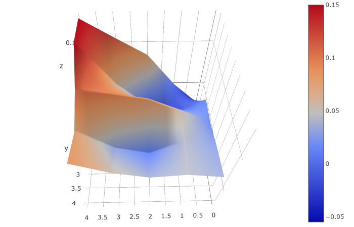

un ABL c'est ça :
Un ABL permet de compenser la planéité de ton lit en modifiant à la volée ton z-offset.
Comme tu peux le voir, il y a tout les prix.
J'ai pris en premier lieu le touch-mi (conçu par un membre du forum) mais vu que j'ai modifié mon fang et que j'ai la "flemme" de me créer un nouveau support etc.. Je me suis rabattu sur un BLTouch, moins précis par contre.
Voici un exemple de ce que tu peux avoir après un étalonnage :

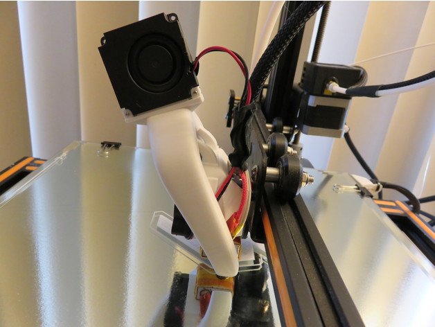

Pour le ventilo de refroidissement du plastique, oublie celui que tu as cassé. De la lecture >>>ICI<<<. C'est peut-être un peu long à parcourir, mais c'est juste le reflet de mes recherches, agrémentées des réflexions intelligentes de gens qui se sont creusé la tête!...

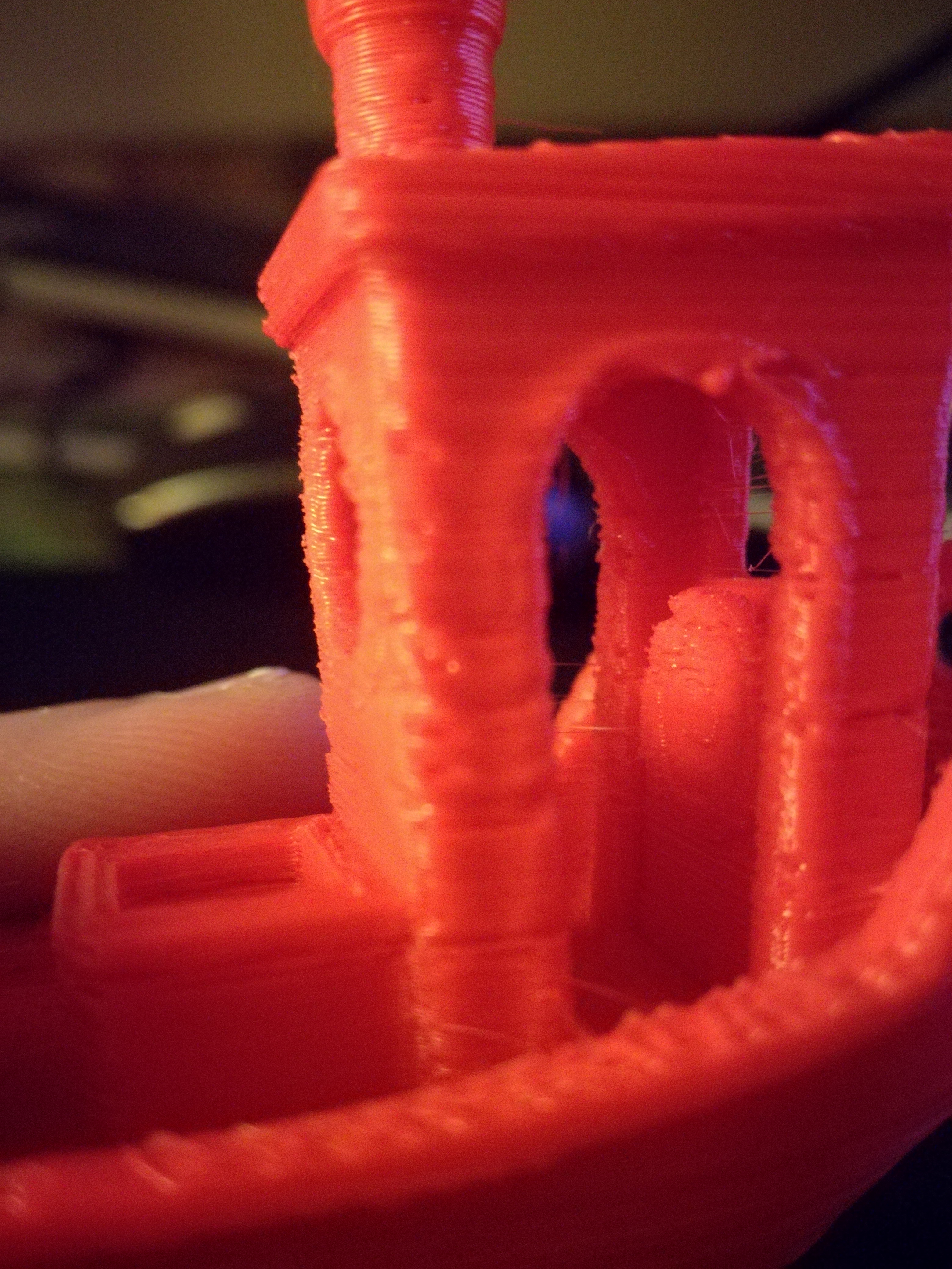

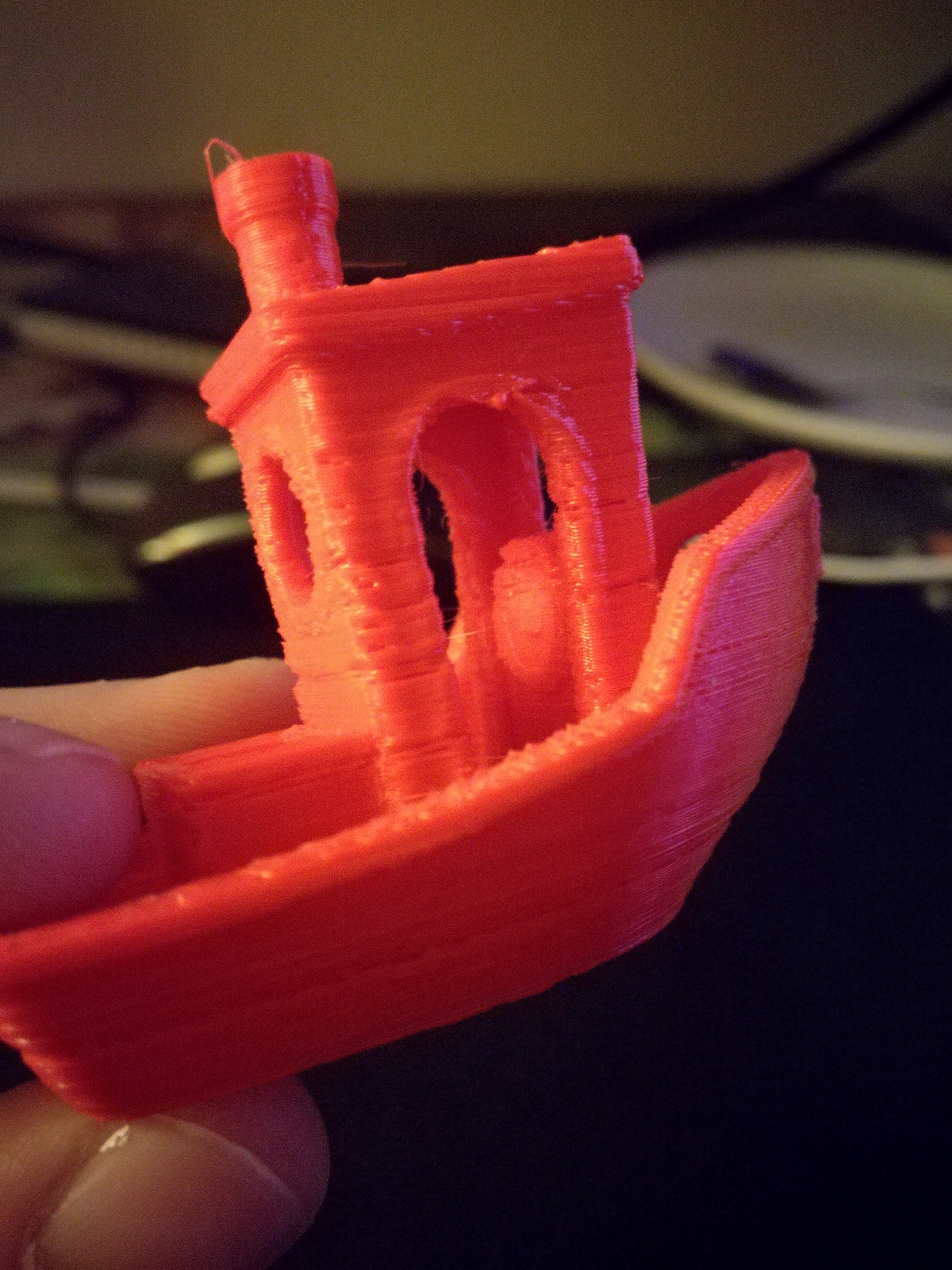

J'ai imprimé le Benchy, première tentative avec du verre poncé j'ai perdu tout adhérence du plateau après 20min d'impression et ca a fait sauté la pèice
Deuxième tentative, je retente avec du scotch de masquage cette fois, adhérence niquel mais le filament s'est bloqué dans le touret et ça a fait tombé la bobine du coup troisième essaie voici mon résultat
Cura, 0.2mm
La coque du bateau correcte je pense, pour le stringing je vais encore rajouter de rétractation dans Cura. Ce qui m'inquiète plus c'est que pendant l'impression j'entendais parfois la buse toucher la couche de plastique en-dessous (c'est ce qui a fait tombé ma pièce lors de mon premier essai je pense) ce qui fait que le plastique forme une petite bosse et touche encore plus facilement la buse, je sais pas si je me suis bien expliqué
En tout cas si vous avez des conseils pour m'améliorer car pour l'instant niveau qualité d'impression c'est pas ce que j’espérais

C'est clairement pas ce que tu devrais avoir.. On peut voir de l'over(Et under) extrusion.. Soit du manque de matière (trous) et du surplus (bulle) :/
Check tout le système entre l'extruder et la buse.. Nettoie/change si besoin. là tu n'as plus le choix...
Plutôt que perdre du temps (Et de la matiere) à print (pour le moment) un benchy, tente déjà d'avoir un premier layer parfait : https://www.thingiverse.com/thing:2797446
Ensuite tu feras des tests pour tes axes : https://www.thingiverse.com/thing:1278865

J'ai voulu démonter la buse ce matin, c'est tellement serré que ça a déformé la clé plate fournis avec l'imprimante, et comme j'en ai pas d'autres sous la main va falloir attendre pour que j'aille en chercher une.
Sinon à part la buse bouchée ca pourrait venir de ou ? Parce que la partie qui tire le filament dans le câble PTFE fait son boulot, le câble PTFE et bien connecté des 2 côtés et quand je démonte je ne vois rien dans la buse ou dans la compartiment au-dessus qui sert a ventiler, enfin je crois, c'est la partie violette au-dessus de la buse, désolé je connais pas encore totalement les termes.

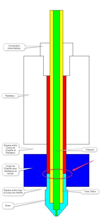

Maintenant je comprends pourquoi la personne a qui j'ai achetais l'imprimante l'avait revendu à peine 1 mois après l'avoir reçu, il avait surement rien calibrer/configurer
Logiquement, tu devrais avoir ce type de montage: la buse ne doit pas être au contact du corps de chauffe, donc aucune raison pour qu'elle soit bloquée (à chaud) à ce point.
Voici le montage de principe. C'est la seule manière d'obtenir une étanchéité fiable, et d'éviter les bouchages. Un léger ponçage de la portée entre la buse et le tube est conseillé. Tiens, j'ai repris et commenté un dessin posté par @PrintOlivier
A noter qu'il est préférable d'opter pour des tubes disposant d'un morceau de tube PTFE déjà positionné, car il peut être délicat d'arriver à pousser le tube vraiment jusqu'au fond et d'être sur d'avoir dépassé la zone entourée en rouge. Alors que si le tube qu'on insère s'arrête juste en dessous du connecteur (donc au raz du tube), l'étanchéité est garantie, puisqu'à cet endroit, le fil est encore froid.
Mis à part dans le cas de fils spéciaux, et à partir du moment ou les connecteurs sont correctement montés et qu'ils immobilisent totalement le tube PTFE, touts les blocages, bouchages, claquement de l'extrudeur ou gonflements du fil ont cette zone pour origine.

Du coup, il suffit d'une fois ou le tube PTFE n'est pas en contact avec la buse pour créer une chambre dans laquelle le fil se met à gonfler. Et là, c'est la cata!
