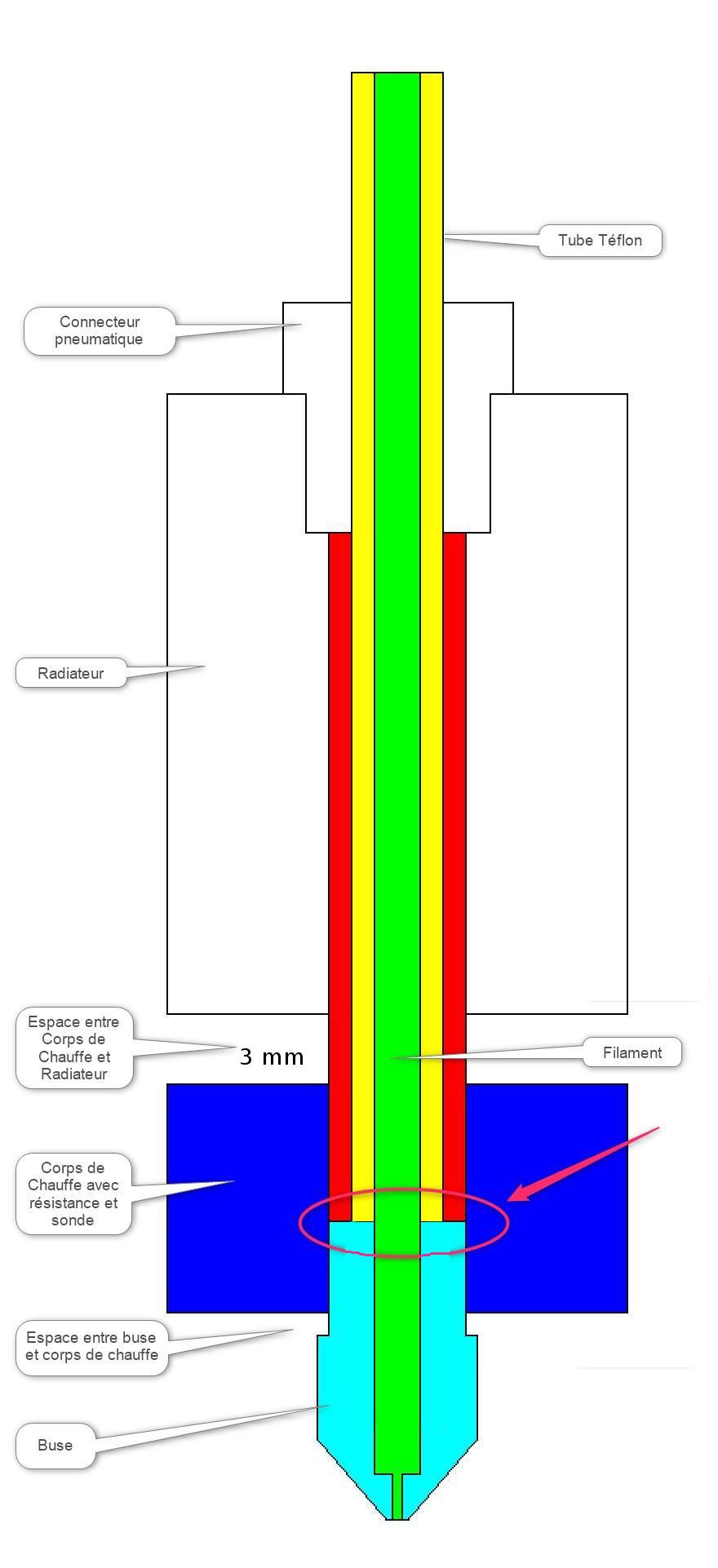

fran6p Posté(e) Avril 3, 2018 Posté(e) Avril 3, 2018 Bonjour, Je constate une petite erreur sur le dessin/schéma de rmlc460, la buse n'accueille pas le tube téflon. Le téflon s'arrête au niveau du tube inox (en english: heat break hotend throat). J'ai corrigé le dessin en ajoutant l'espacement entre le radiateur et le corps de chauffe de 3mm.
totonor Posté(e) Avril 3, 2018 Posté(e) Avril 3, 2018 Hello, Juste pour ma gouverne. La chauffe se fait au niveau de la buse ? Comment le tube en teflon ne se deforme pas ? Merci.
ShagoY Posté(e) Avril 3, 2018 Posté(e) Avril 3, 2018 C'est justement le rôle du radiateur (en blanc sur les schémas ).

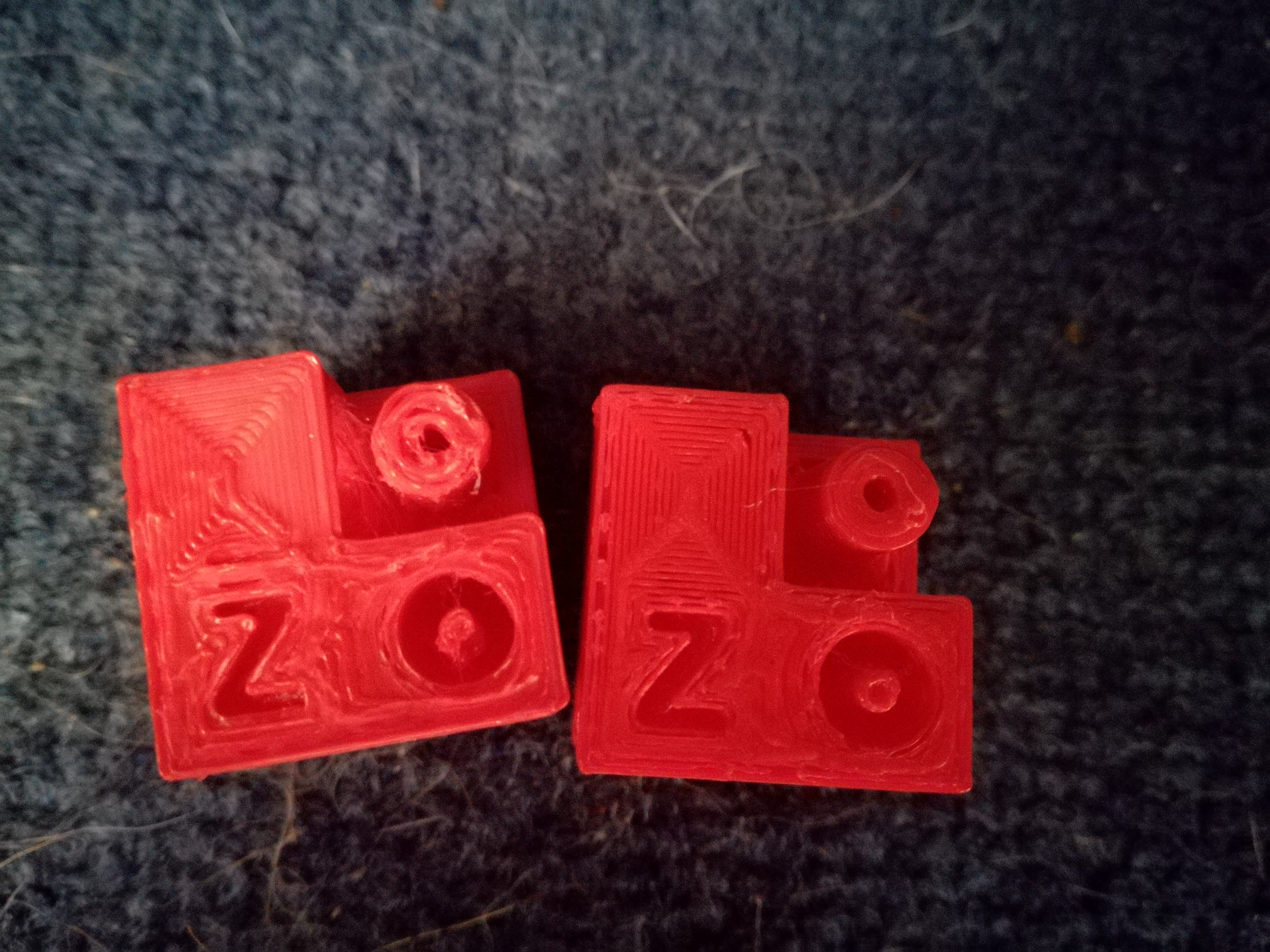

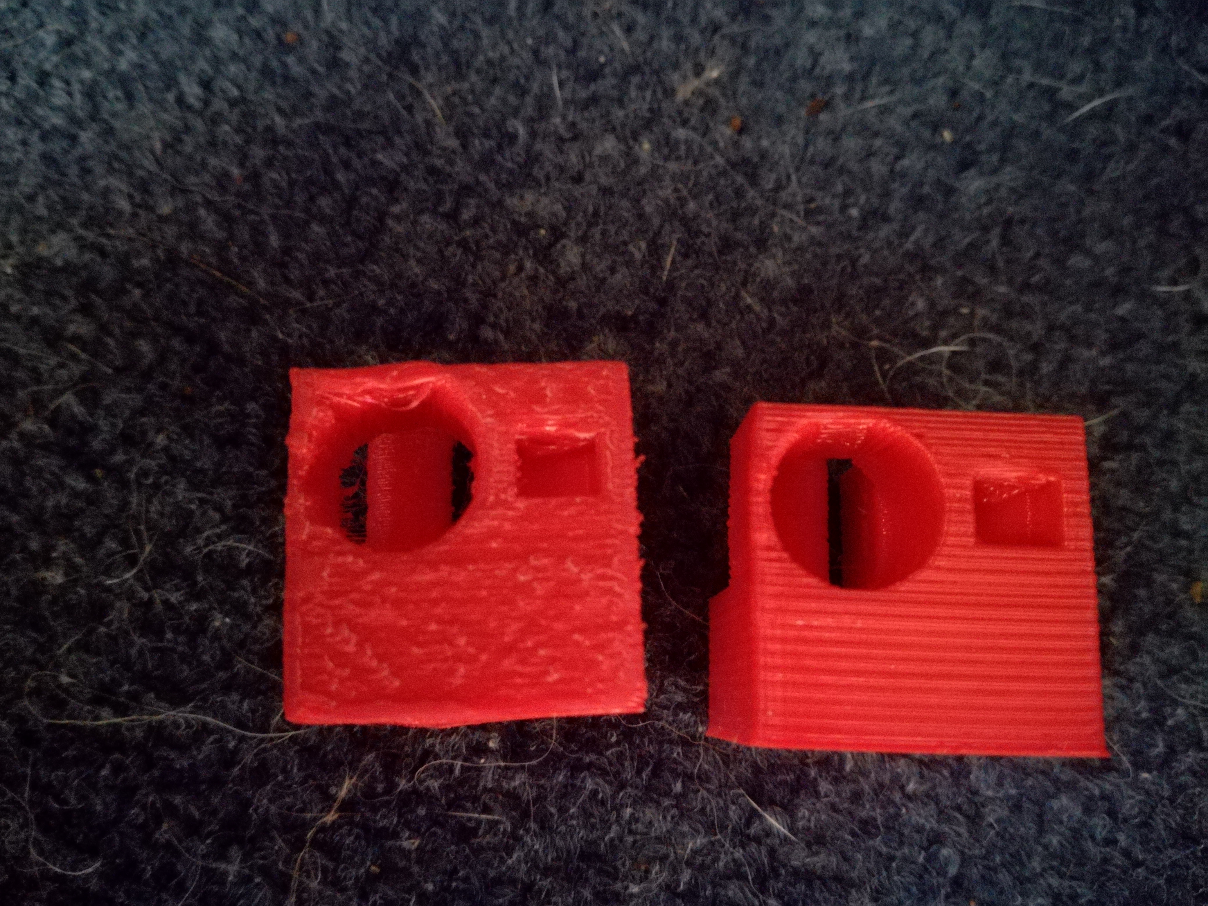

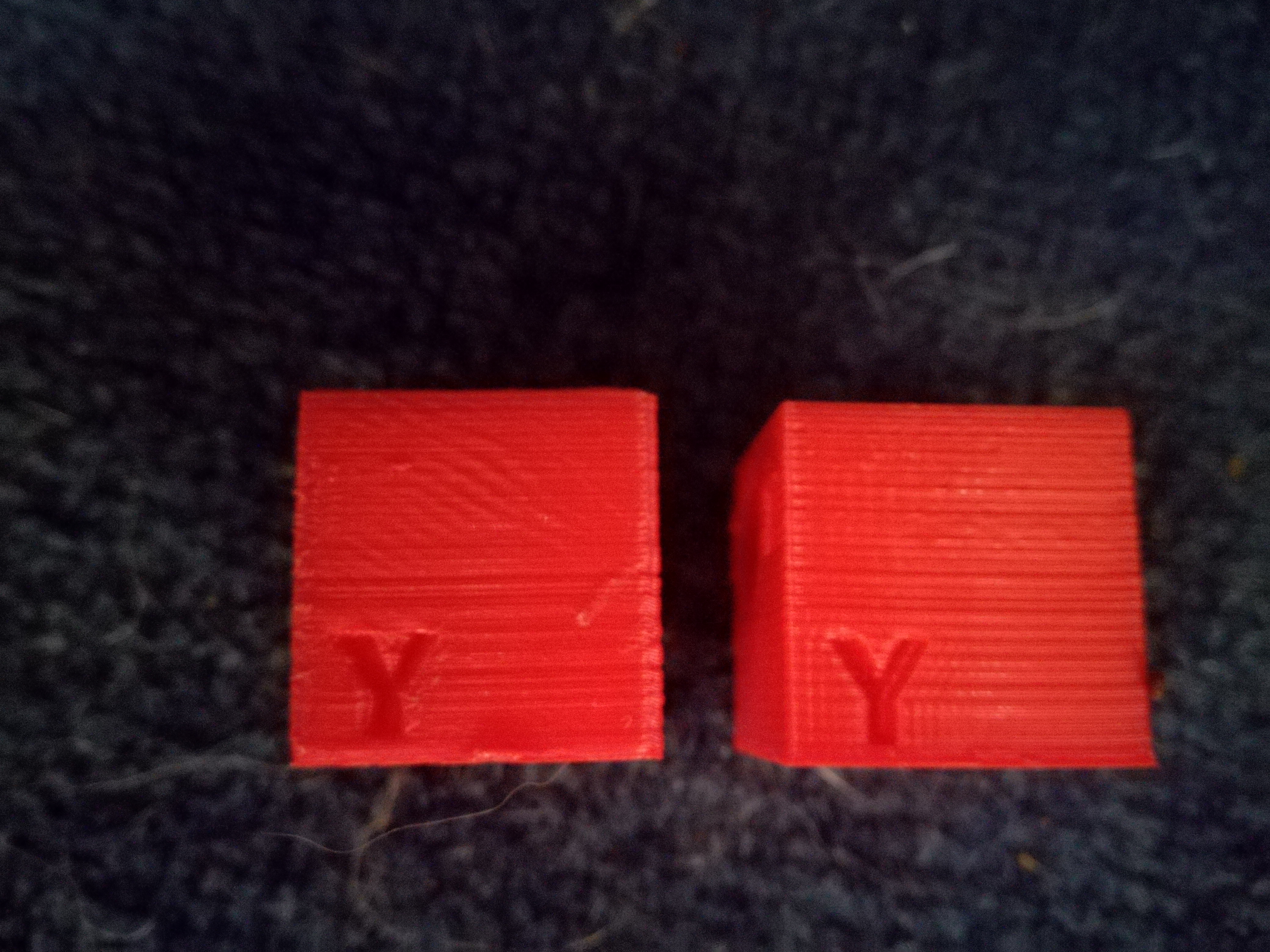

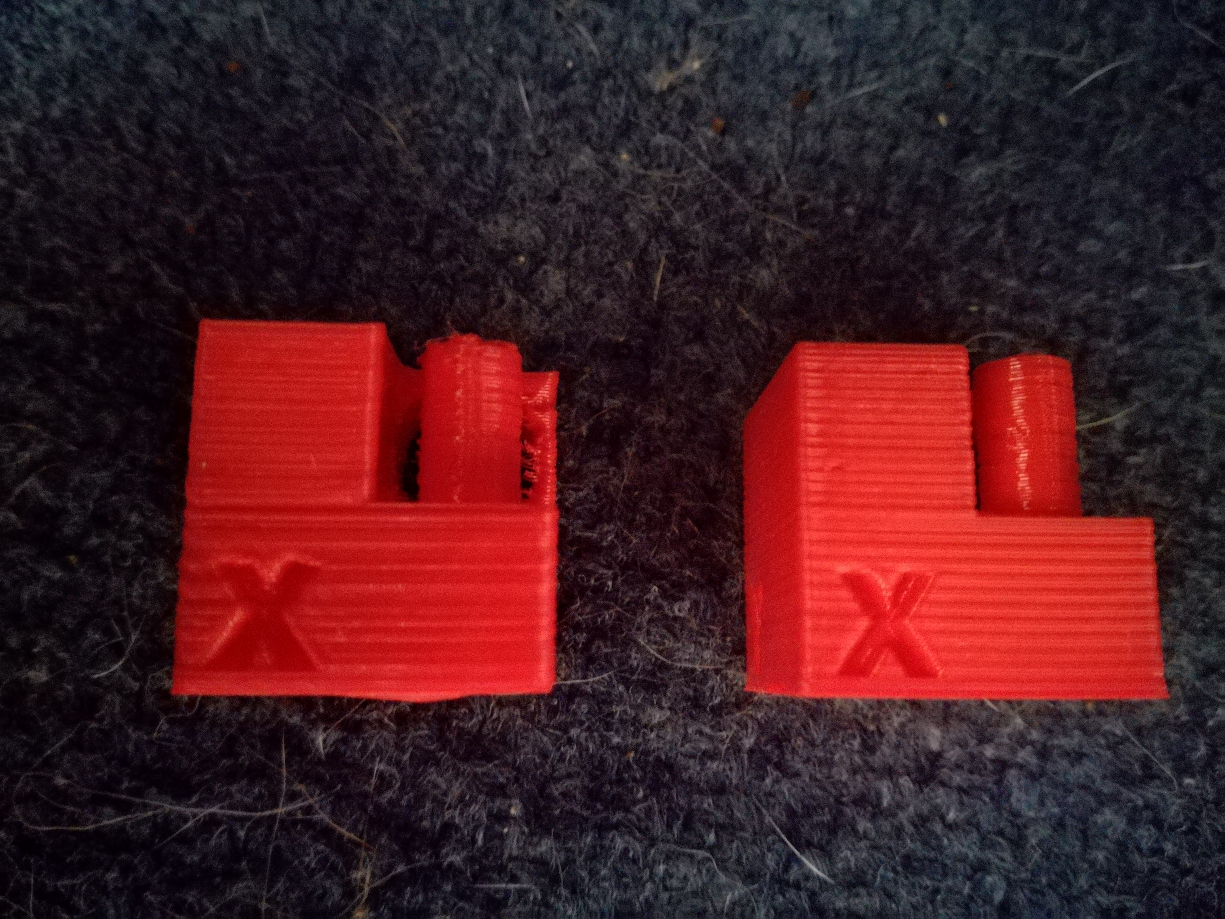

Groshaq Posté(e) Avril 7, 2018 Auteur Posté(e) Avril 7, 2018 (modifié) Bon alors j'ai changé tout le corps de chauffe (j'ai réussis a trouver le même que celui de la CR-10 en France), il ya une nette amélioration mais c'est toujours pas parfait (Celui de gauche c'est celui que j'avais fais avant le changement et à droite après) Donc pour moi les problèmes que je vois: Top layer vraiment brouillon, quelques "pointillés" dans l'impression (quelques zones ou il y a des creux dans la couche) c'est pas énorme mais quand même, et un truc que j'ai pas pris en photo, je la prendrai cette aprem. Et enfin j'ai l'impression que mes couches ressortent plus en photo, on les voient mais pas à ce point là. Et aussi dernière question, est-ce que la jupe doit aussi bien adhérer au plateau ? Perso je peux l'enlever sans difficulté avec mon ongle pendant l'impression mais la pièce elle ne bouge pas (c'est le plus important je pense) EDIT: J'ai oublié de parler du plus important, Z=198, X=201, Y=200 Modifié (le) Avril 7, 2018 par Groshaq
Murdock Posté(e) Avril 7, 2018 Posté(e) Avril 7, 2018 Hello, Pour moi déjà ton réglage de plateau n'est pas parfait. ("pied d'éléphant") Donc ta buse est un poil trop proche du plateau pour la première couche. Pour le reste je dirais un poil trop de flow ou/et température d'extrusion . il y a 55 minutes, Groshaq a dit : Et aussi dernière question, est-ce que la jupe doit aussi bien adhérer au plateau ? Perso je peux l'enlever sans difficulté avec mon ongle pendant l'impression mais la pièce elle ne bouge pas (c'est le plus important je pense) Dans le cas cas de réglages "optimaux" elle doit relativement bien tenir, cependant étant donné sa finesse et le fait qu'elle est justement là pour "amorcer la buse" et obtenir un débit de matière régulier dès le début de l'impression de la pièce, elle peut contenir des petits défauts d'extrusion et donc tenir un peu moins bien.
Groshaq Posté(e) Avril 7, 2018 Auteur Posté(e) Avril 7, 2018 C'est à ni rien comprendre, ce matin j'avais une bonne première couche avec le fichier stl proposé plus tôt et là comme Murdock me dit que ma buse est trop proche je remodifie les hateurs du plateau, et là depuis pas moyen d'avoir une premier couche correcte. A chaque fois les bords sont OK mais plus l'impression va vers le centre du carré au plus traits de remplissage sont espacés jusqu'a ne plus tenir les uns aux autres. Je pensais naturellement à un défaut du verre, mais alors pourquoi les autres fois ca ne me le faisait pas ? Pour être sûr j'ai utilisé 2 autres vitres et à chaque fois pareil, les bords OK mais après c'est la cata. Du coup j'ai refait plusieurs fois mon niveau avec différentes matières d'accroche et différentes hauteurs, avec une feuille de papier replié sur elle même pour avoir une plus grosse épaisseur, comme apparemment mon problème c'est de trop rapprocher ma buse ca aurait était une bonne solution mais même résultat. J'ai essayé de bien espacé à bien serré toujours pareil Pour aujourd'hui j'abandonne, je reprendrai demain
ShagoY Posté(e) Avril 7, 2018 Posté(e) Avril 7, 2018 Il y a 3 heures, Murdock a dit : Hello, Pour moi déjà ton réglage de plateau n'est pas parfait. ("pied d'éléphant") Donc ta buse est un poil trop proche du plateau pour la première couche. Pour le reste je dirais un poil trop de flow ou/et température d'extrusion . Dans le cas cas de réglages "optimaux" elle doit relativement bien tenir, cependant étant donné sa finesse et le fait qu'elle est justement là pour "amorcer la buse" et obtenir un débit de matière régulier dès le début de l'impression de la pièce, elle peut contenir des petits défauts d'extrusion et donc tenir un peu moins bien. A cela, tu souffres aussi de Wobble : Honnêtement, tu ferais mieux de tout checker sur ton imprimante.. Ça prends du temps mais tu apprendras un tas de chose et tu remettras ainsi tout à plat
