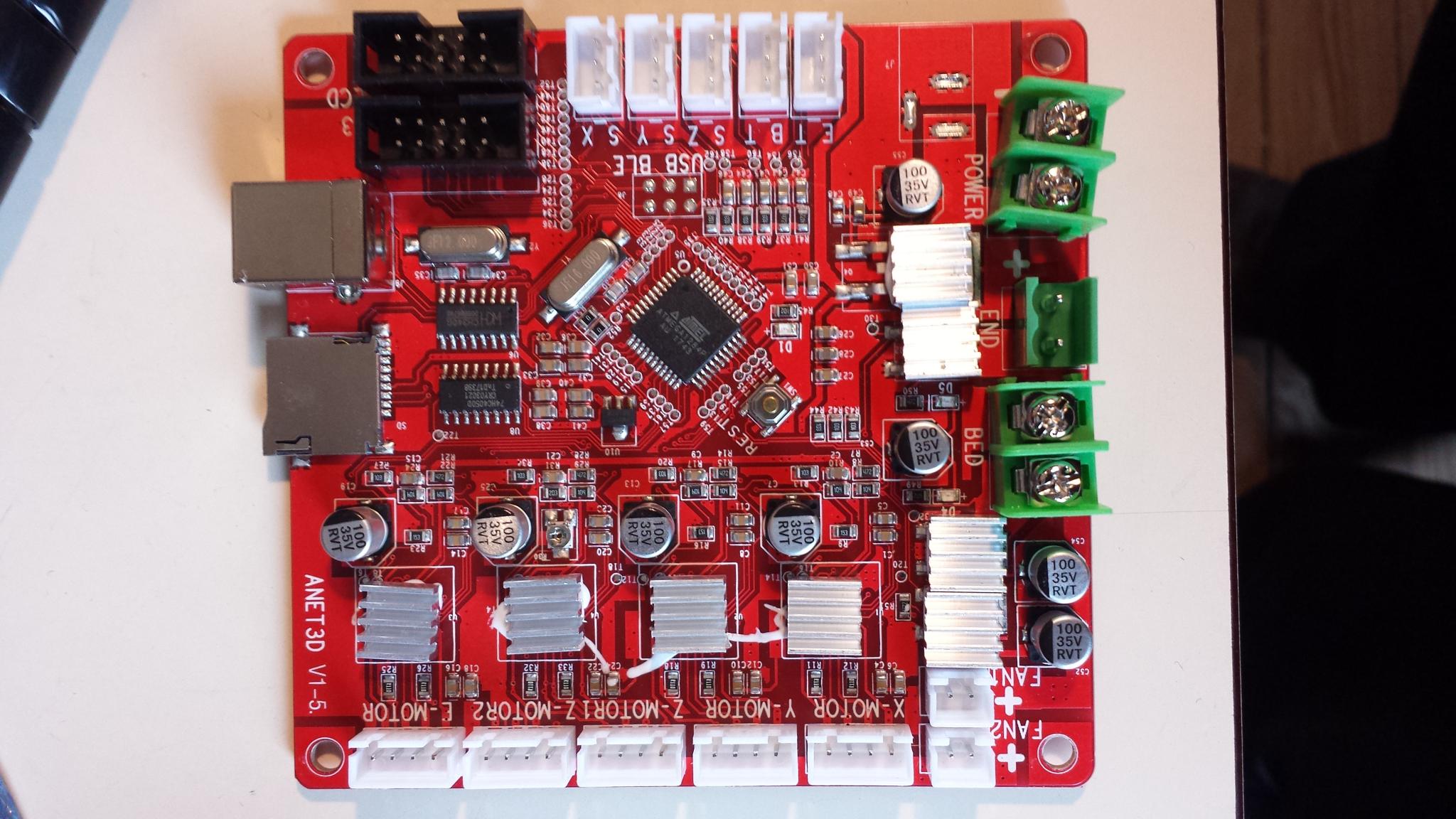

Bon, je viens de recevoir la nouvelle carte pour mon Anet A8 de Amazon. Je branche tout comme il faut, j'allume et.... et.... rien... deux lignes blanches sur le LCD et pi c'est tout. A si : une lumière rouge qui clignote sur la carte alors que sur celle qui est en panne dans les mêmes conditions, ça reste allumé et le LCD affiche Marlin.
Est-ce que ça veut dire que
1) ma carte est en panne
2) ma carte est livrée sans aucun logiciel implanté

Ben tu lui flashes un firmware, je te conseillerai Marlin au passage.
Elle doit être complètement vide, en tout cas pas détectée au port USB par Arduino. Bien sur je lui met Marlin.
Donc si j'ai bien compris le tuto il me faut utiliser un usbasp. Comme ceui - la ?  : https://www.ebay.fr/itm/5173-USBASP-USBISP-AVR-Programmer-USB-ATMEGA8-ATMEGA128-Arduino/192167626319?hash=item2cbe15464f:m:myBrJ9cdnSe7C0oZNUSRjPA

@Philippe Chaumontoui, mais si tu as déjà un arduino ou un raspberry pi, il y des solutions pour les utiliser.
PS, ton lien ebay il me semble qu'un de nos collègues a eu un problème avec ce vendeur. Mais c'est bien le bon usbasp.

Ce modèle ou un autre, mais bien prendre l'adaptateur  6pins/10pins avec.

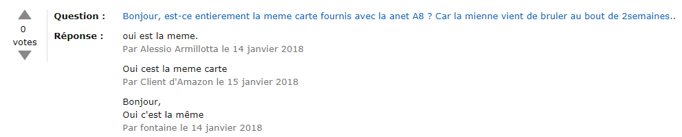

Dans les questions sur le produit, ils disent que c'est compatible A8 :
+3€ pour l'option A8 alors que c'est sensé être les mêmes cartes, bizarre.

Oui mais elle est prévue pour Anet A2, c'est pas une A8 que tu as ???? Peut être l'explication ......

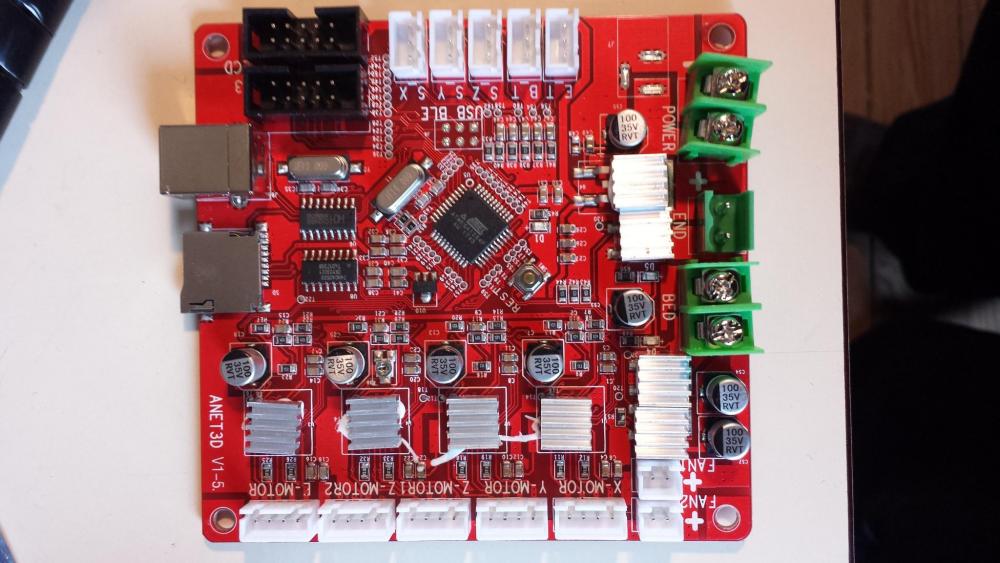

En fait non (j'ai vu ça aussi après en me disant que j'avais encore fait une c...), mais j'ai bien reçu la même carte que sur mon Anet A8, et la même version 1-5. voir ci-dessous :
