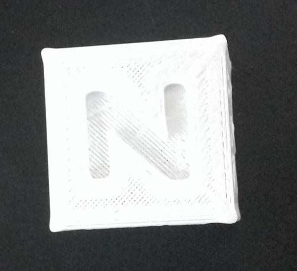

Guizboy Posté(e) Mars 30, 2018 Posté(e) Mars 30, 2018 (modifié) Bonsoir, Étant de ceux qui ont reçu la CR-10S avec une carte mère comportant un défaut, je vous joins ici le lien de la vidéo de l'écran de contrôle sur 17 secondes pour référence. https://youtu.be/GbgB8v4MNtA Le défaut peut être sacrément handicapant. Réponse de Creality : Citation De : Creality 3d [mailto:cs@creality3d.cn] Envoyé : lundi 5 mars 2018 02:56 À : Gui**** ***** Objet : Commande ID: 8984410****** Creality Official Shop AliExpress motherboard has problem. You need contact the agent you buy from.they would contact us.we will send replacement to them,they would send it to you as soon as possible. Modifié (le) Mars 31, 2018 par Guizboy 1

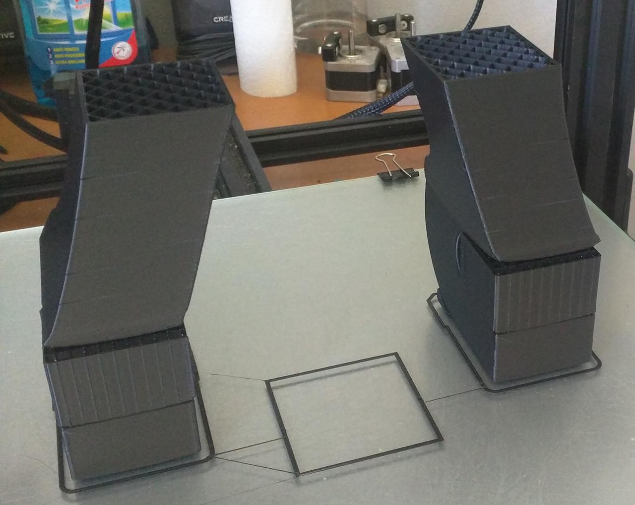

Guizboy Posté(e) Mars 31, 2018 Auteur Posté(e) Mars 31, 2018 (modifié) Il y a 8 heures, rmlc460 a dit : Mais c'est le prix à payer pour du pas cher Tout à fait d'accord, on en à pour le prix que l'on paye J'arrive malgré tout a imprimer en désactivant les M109. J'ai fait un essai pour imprimer un portique support de palier en ASA. La par contre ça coince parce que la température d'impression doit rester élevée et du coup il y a des ruptures entre les couches ainsi que des déformations au gré des fluctuations. J'ai du arrêter l'impression. Je recommencerais plus tard avec la nouvelle carte. Soit dit en passent, l'ASA a vraiment un rendu magnifique, on ne voit quasiment pas les stries, on dirait presque une pièce moulée ^^ Modifié (le) Mars 31, 2018 par Guizboy

Guizboy Posté(e) Avril 6, 2018 Auteur Posté(e) Avril 6, 2018 il y a 8 minutes, ShagoY a dit : "Débloquer" c'est à dire ? Un M84 permet normalement de désactiver le couple de maintient des moteurs. Forcer dessus quand ils sont en tension, c'est pas une bonne idée ^^ J'ai reçu et monté ma carte mère de rechange ce matin en même temps que les extensions de câbles. La température fluctue maintenant entre +1 et +3° et du coup l'état de surface est bien plus joli sur le cube de test. Par contre les angles à 90° sont toujours hideux Je n'ai pas encore repris les réglages des axes, pas le temps aujourd'hui Mais c'est une évidence, il va falloir ajuster les paramètres de mouvement.
ShagoY Posté(e) Avril 6, 2018 Posté(e) Avril 6, 2018 Ah oui j'ai pas pensé tout de suite au M84.. T’inquiète pas je le faisais déjà mais vu qu'il restait tout de même de la tension... Je me demandais ce que Voilavoile voulait dire. C'est du PLA ta photo ?
