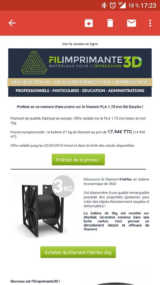

Pour l'instant, je prenais chez FilImprimante3D, le prix était bon (fil DailyFil en bobine de 500g) et surtout les commandes sont vites expédiées et je récupère 2 jours plus tard mes bobines dans mon point relais.
Là, je viens de tester Grossiste3D car leur bobine de 500g de PLA 1.75mm est en promo à 10,50€ mais j'ai pas encore imprimé avec. Par contre, livraison un poil plus lente (commande passée le dimanche après-midi et reçu le jeudi soir en point relais).
