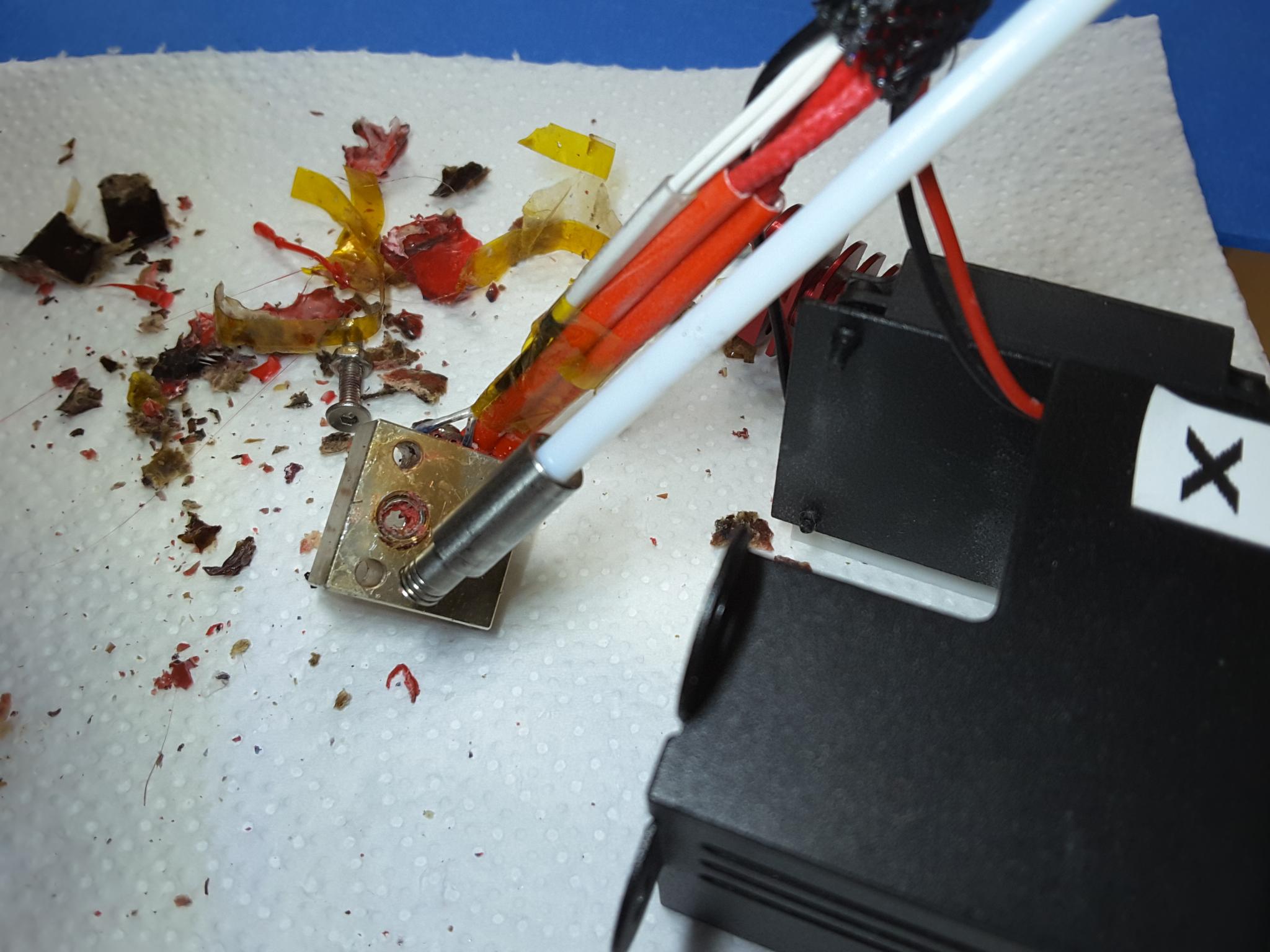

LOLO710 Posté(e) Avril 1, 2018 Posté(e) Avril 1, 2018 Bonsoir, je viens de démonté la tête de ma cr10, est là craque le tube casse une parti est resté dans le bloc de chauffe .Si vous des conseils pour démonté sans que ce genre de chose arrive je suis preneur. Bien-sûr j'ai pas de pièces de rechange.😭
rmlc460 Posté(e) Avril 1, 2018 Posté(e) Avril 1, 2018 Ben oui mais là, tu ne peux t'en prendre qu'à toi! Démonter sans avoir du rechange, comment dire... c'est un peu prendre sa bagnole sans roue de secours, jouer au tennis avec une seule balle, ça revient à faire un pari, en bref avoir le sens du jeu. Et le principe du jeu, c'est que le plus souvent, on perd, pour que certains puisse gagner. J'admire cet état d'esprit, mais je ne suis pas câblé pour... Bref, tu l'as dans le baba. Une tête, c'est un corps de chauffe (inerte), une sonde, une résistance de chauffe, un tube, une buse, et enfin un radiateur. Tout ça couplé à deux ventilateurs. C'est donc un des dispositifs particulièrement indispensable. Autant que la carte mère ou la partie mécanique. C'est un tout. En plus, une tête est fragile, et ne se manipule et ne se démonte qu'à chaud, ce qui ne se fait pas sans avant tout penser à la procédure qu'on va être obligé de mettre en œuvre. Autrement dit, avant d'attaquer le démontage, il faut déjà savoir comment on va s'y prendre. Ta photo montre que tu y es allé à l'arrache. Interroge-toi sur la méthode! Bref, dans ta situation, tu n'as plus qu'une chose à faire: te brancher sur ce qu'il te faut pour réparer, chercher les bonnes pièces détachées et les approvisionner, avec comme seul but un calcul qui n'appartient qu'à toi, un mix entre tes capacités financières et ton besoin d'immédiateté. Là, c'est chacun sa sauce... Le bon côté, c'est que si tu t'y prends bien, tu vas même pouvoir améliorer le système!
LOLO710 Posté(e) Avril 1, 2018 Auteur Posté(e) Avril 1, 2018 bonsoir rmlc460, Dsl je ni suis pas allé a l'arrrache, Il fallait que je démonte ma tête pour la nettoyé qui fuyait de partout, la façon que j'ai procédé: démontage de la buse tête chauffé a 210° et nettoyage du pla sur le corps de chauffe tout a 150° et même pour démonté mon tube. merci pour tes compliments
rmlc460 Posté(e) Avril 1, 2018 Posté(e) Avril 1, 2018 T'affole pas, et surtout n'oublie pas qu'au delà de ton problème, auquel je compatis, plein de gens ne comprennent pas à quel point ces matériels sont fragiles... Tout semble toujours simple tant qu'on ne s'est pas coltiné les vrais problèmes... Je ne m'explique pas que le tube ait cassé. Avais-tu correctement desserré la résistance et libéré la vis de blocage? as-tu fait un montage avec écrou/contre écrou pour tenir ce tube? En tous cas, il est clair que tu as forcé alors qu'il y avait une contrainte. Ou alors que ton tube était déjà endommagé, mais dans ce cas, pourquoi et comment? De toute manière, le corps est à changer, à moins que tu ne possèdes le jeu de tarauds indispensables. Et à y être, à ta place, j'en profiterais pour approvisionner une résistance et quelques sondes... Si tu n'es pas pressé, et que tu cherches des liens, j'en ai à la toque, c'est comme qui dirait un peu mon hobby, les appros...

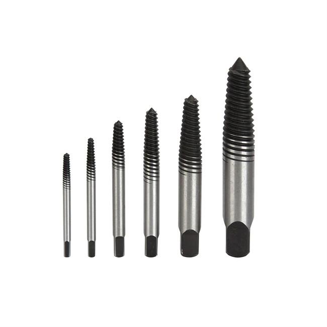

Guizboy Posté(e) Avril 1, 2018 Posté(e) Avril 1, 2018 Tu devrais pouvoir sortir assez facilement le morceau restant avec une queue de cochon. En chauffant au préalable bien sûr
rmlc460 Posté(e) Avril 1, 2018 Posté(e) Avril 1, 2018 Queue de cochon, je ne connaissais pas! Génial! Moi, je dis extracteur de boulons!
LOLO710 Posté(e) Avril 1, 2018 Auteur Posté(e) Avril 1, 2018 La vis de la résistance il y a pas besoin de la desserrée elle ne gène pas pour défaire le tube et je ne peut pas faire de contre écrou pour tenir le tube vu qu'il est lisse, peut être j aurais du défaire le tube a 210°, vu qu'il y avait du pla dans le filetage, c'est le début dans l' impression 3d. Je viens du modélisme radiocommande je vois que c'est pareil pour l'imprimante 3d il faut de la pièces détachés. TKT je suis ali je fait le stock
rmlc460 Posté(e) Avril 1, 2018 Posté(e) Avril 1, 2018 (modifié) Bizarre, le tube lisse sur une CR-10... Tu avais changé la tête d'origine? Sinon, l'ensemble, c'est ça. Sauf que j'y ai mis des tubes 30mm avec teflon, je trouve que c'est plus clair quand on enfonce le tube du bowden. Et pour les buses, j'ai pris ça, qui se monte très bien et reste propre... à condition de privilégier l'étanchéité... Patience et courage! Modifié (le) Avril 1, 2018 par rmlc460

Guizboy Posté(e) Avril 1, 2018 Posté(e) Avril 1, 2018 il y a une heure, rmlc460 a dit : Queue de cochon, je ne connaissais pas! Génial! Moi, je dis extracteur de boulons! Exact, c'est le nom officiel. Mais j'ai gardé les appellations qu'utilisait mon père, l'héritage quoi ^^

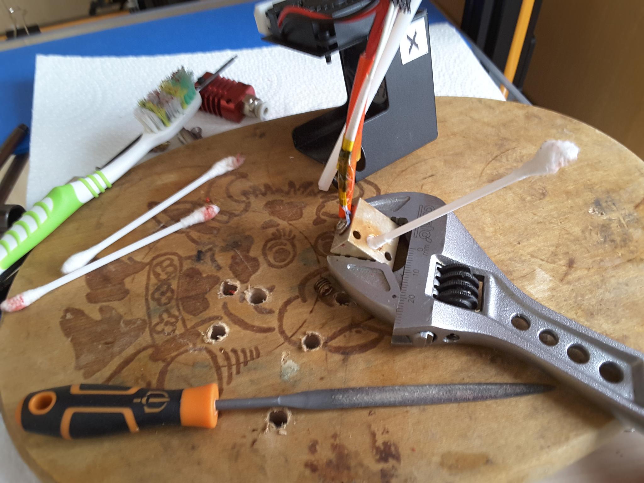

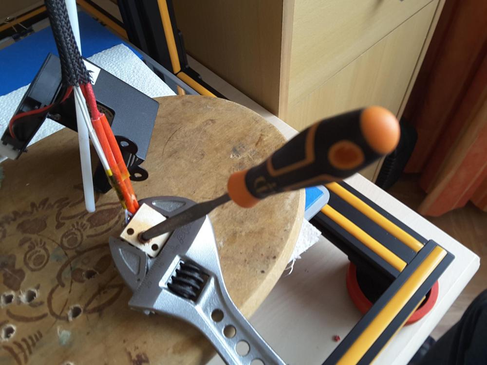

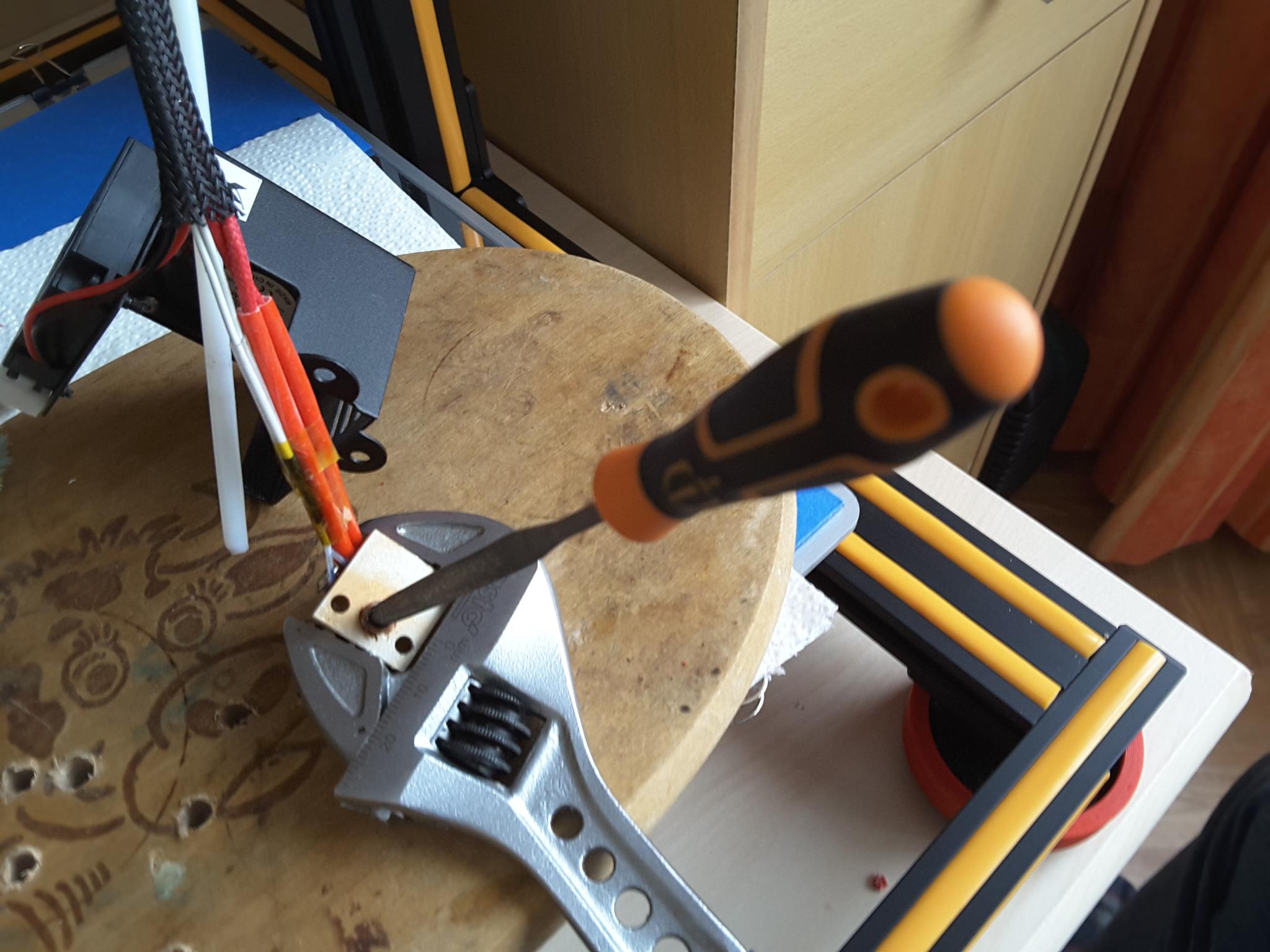

LOLO710 Posté(e) Avril 2, 2018 Auteur Posté(e) Avril 2, 2018 Bonjour, ca y est j'ai sorti ce morceau de tube qui était coincé dans le bloc de chauffe travail effectué a 220° il fallait bien ca, outil nécessaire une bonne clé pour maitenir le corps et une petite lime demi ronde et pour finr le nettoyage de l'intérieur du corps coton tige.

rmlc460 Posté(e) Avril 2, 2018 Posté(e) Avril 2, 2018 Ah oui, ya pas à dire, on ne le fait pas exprès, mais c'est une drôle de maladie, cette amour du stock! Après vérif, mes deux refroidisseurs des MK10 sont tous deux filetés (le rouge d'origine et le bleu SAV). En tous cas, content que tu t'en sois sorti. Ça c'est du boulot de précision! Tu vas pouvoir te mettre à fondre des coton tige! Pour que le problème ne se présente plus, faut faire attention à ce que ni l'épaulement du tube ni la buse ne soient en contact avec le corps de chauffe au moment du blocage, et on doit bloquer avec la buse, jamais avec le tube qu'on se contente de maintenir, en bas de la partie lisse, jamais en haut. En procédant de la sorte, je n'ai jamais eu de bouchage. Et définitivement en ce qui me concerne, je trouve que les tubes avec teflon sont vraiment plus simples à étancher.

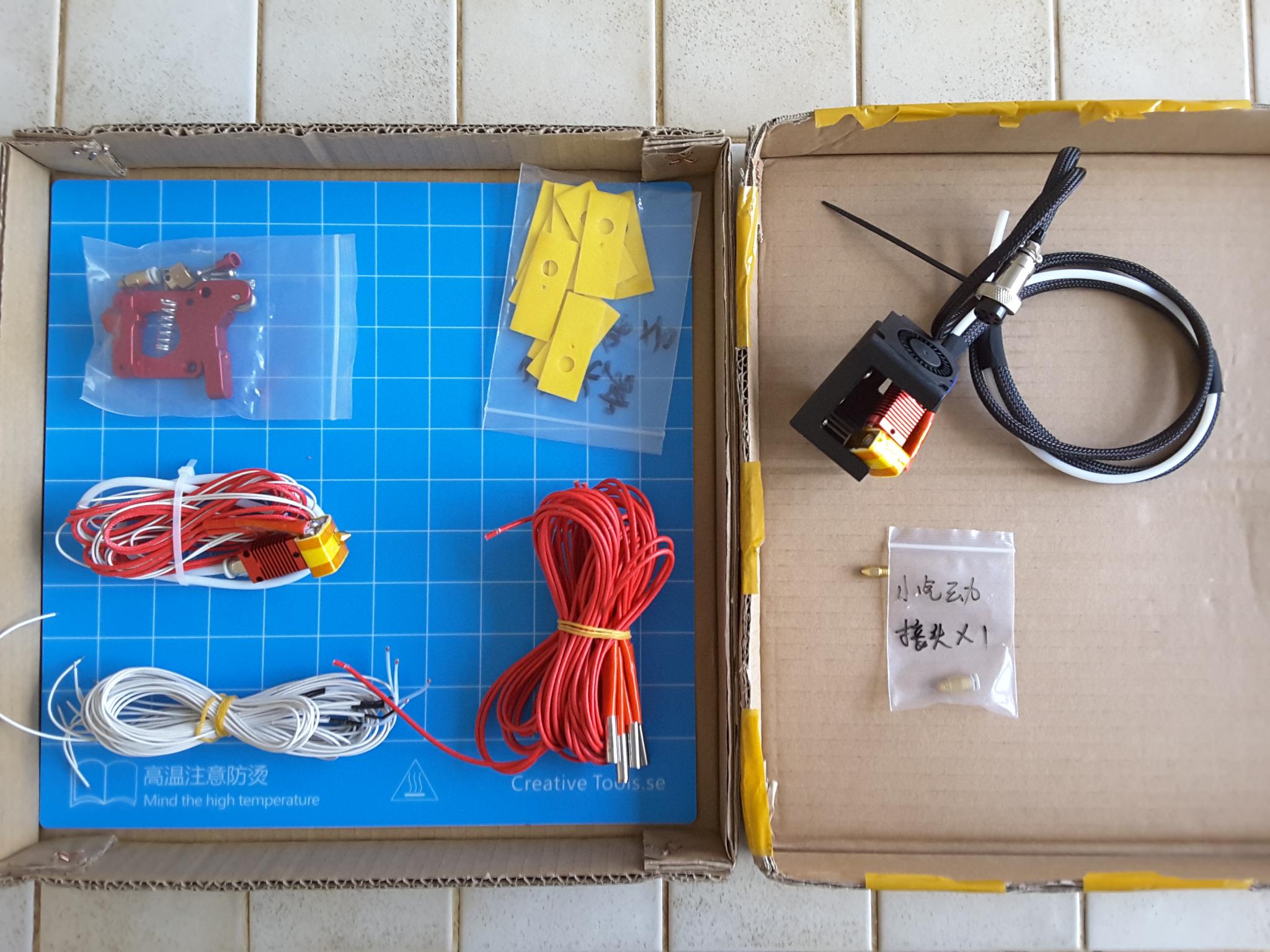

LOLO710 Posté(e) Avril 12, 2018 Auteur Posté(e) Avril 12, 2018 Bonjour, je viens de recevoir toutes mes pieces pour réparé ma tête de cr10 + autres pièces détachés en 10 jours pour une fois c'est rapide. Le plus drôle il a du supplément dans le colis que j'avais pas commandé mais qui sera utile ( carton de droite) voir photo. Merci pour le petit chinois qui c'est trompé
LOLO710 Posté(e) Avril 12, 2018 Auteur Posté(e) Avril 12, 2018 Juste un chose, Les thermistances et les cartouches de chauffe ont elles un sens de polarité sur les fil ?
LOLO710 Posté(e) Avril 12, 2018 Auteur Posté(e) Avril 12, 2018 (modifié) @ShagoY Faut-il mettre de la pâte thermique autour de la cartouche? Quel conseils pour bien remonté ma tête, point a vérifié etc.... Merci d'avance Modifié (le) Avril 12, 2018 par LOLO710
