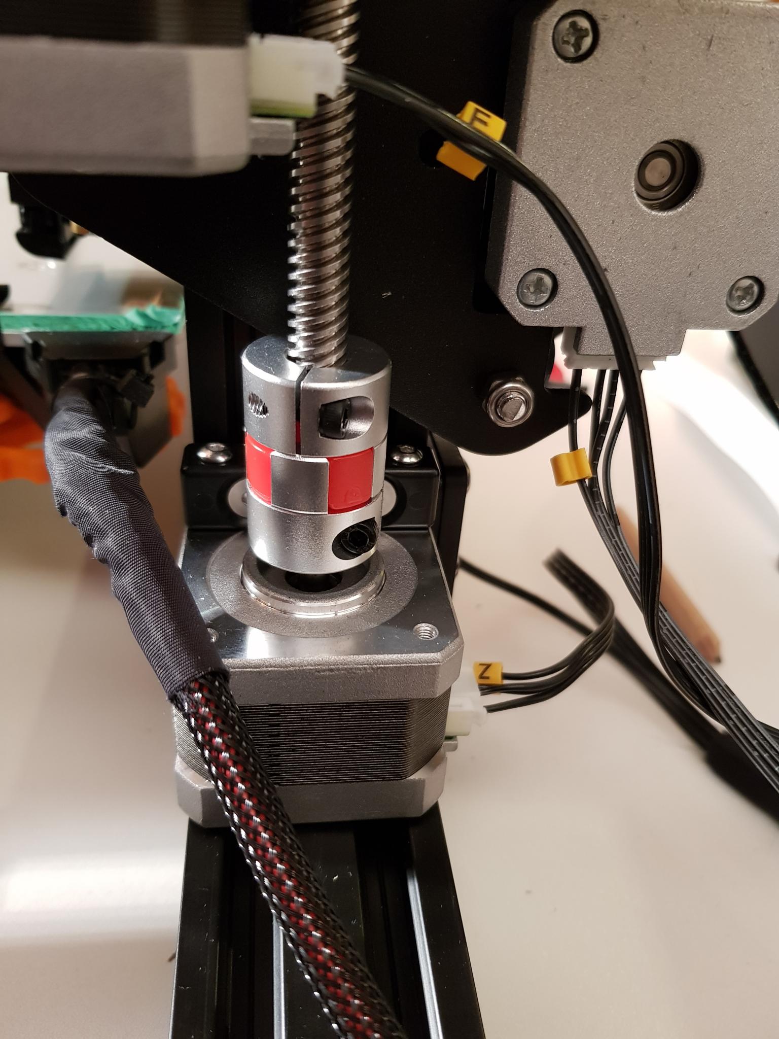

Marc-Olivier Posté(e) Avril 3, 2018 Partager Posté(e) Avril 3, 2018 (modifié) Bonjour à tous ! Heureux possesseur d'une CR10s depuis 2 semaines, j'ai mon premier souci ! je constate, suite à mon premier gros print, un bruit anormal généré par d'importante vibrassions sur l'axe z coté extrudeur lors des déplacements rapide en X Je me dit "vibration en Z => souci de coupleur" et effectivement il y a une différence entre mes deux coupleurs: Coupleur coté extrudeur "distendu", la tige filetée dépasse du montant haut Second coupleur qui lui me semble correct, pas de dépassement de la tige fileté Mon souci de vibrassions proviens t'il bien de la ? Est-il récupérable ou un changement s'impose ? PS: j'ai une bonne qualité d'impression Merci à vous !!! Modifié (le) Avril 3, 2018 par Marc-Olivier Lien vers le commentaire Partager sur d’autres sites More sharing options...
ShagoY Posté(e) Avril 3, 2018 Partager Posté(e) Avril 3, 2018 J'ai un peu de mal à voir ta vis qui dépasse sur ta première photo.. mais déjà ce que tu peux faire c'est : de corriger l'écart entre la partie rouge et les deux autres, les trois parties doivent être regroupées vérifier que tes deux vis ne sont pas excentrées par rapport aux coupleurs car cela peut créer une tension sur celles-ci. de même la noix en laiton, celle-ci ne doit pas être serrée Lien vers le commentaire Partager sur d’autres sites More sharing options...
fran6p Posté(e) Avril 3, 2018 Partager Posté(e) Avril 3, 2018 Bonjour, Pour compléter les bons conseils de ShagoY, tu peux aussi vérifier que ta tige filetée est bien alignée du bas (coupleur) vers le haut. Éventuellement desserre les deux vis du haut et fait glisser vers la droite ou la gauche le boitier de maintien de ta tige filetée pour que ton alignement soit correct puis resserre les une fois ton alignement trouvé. Là visiblement tu as un point dur qui provoque le désemboitement de ton coupleur (ces coupleurs acceptent peu de tolérances contrairement aux coupleurs flexibles). Lien vers le commentaire Partager sur d’autres sites More sharing options...
Marc-Olivier Posté(e) Avril 3, 2018 Auteur Partager Posté(e) Avril 3, 2018 Merci pour vos réponses. J'ai appliqué vos conseils, je ferai un test ce week-end (la bête fait trop de bruit et empêche madame de dormir, ça sens le caisson lol ) En corrigeant l'espace entre les différentes partie du coupleur j'ai remarqué que la tige sinusoïdale toucher l'axe moteur. Ne doit-il pas y avoir un légère écart entre les deux ? Lien vers le commentaire Partager sur d’autres sites More sharing options...
Desmojack Posté(e) Avril 3, 2018 Partager Posté(e) Avril 3, 2018 il y a 38 minutes, Marc-Olivier a dit : ...la bête fait trop de bruit et empêche madame de dormir, ça sens le caisson lol ) Voire le divorce 1 Lien vers le commentaire Partager sur d’autres sites More sharing options...
ShagoY Posté(e) Avril 3, 2018 Partager Posté(e) Avril 3, 2018 il y a une heure, Marc-Olivier a dit : En corrigeant l'espace entre les différentes partie du coupleur j'ai remarqué que la tige sinusoïdale toucher l'axe moteur. Ne doit-il pas y avoir un légère écart entre les deux ? Oui il vaux mieux mettre un petit écart, ne serais-ce que pour éviter la propagation des vibrations mais normalement la partie rouge empêche le contact de la vis et de l'axe, non ? Lien vers le commentaire Partager sur d’autres sites More sharing options...
Marc-Olivier Posté(e) Avril 4, 2018 Auteur Partager Posté(e) Avril 4, 2018 Il y a 9 heures, ShagoY a dit : Oui il vaux mieux mettre un petit écart, ne serais-ce que pour éviter la propagation des vibrations mais normalement la partie rouge empêche le contact de la vis et de l'axe, non ? Bonne question, je ne l'ai pas complètement démonté. J'ai juste senti que la tige était en buté, je pensais que les coupleur griffe était percé de par en par comme les coupleur classique Lien vers le commentaire Partager sur d’autres sites More sharing options...
ShagoY Posté(e) Avril 4, 2018 Partager Posté(e) Avril 4, 2018 Oui voila, en fait la vis et la tige moteur ne sont pas en contact grâce à elle. Reste qu'il faut tout de même mettre un petit écart entre les trois parties Lien vers le commentaire Partager sur d’autres sites More sharing options...

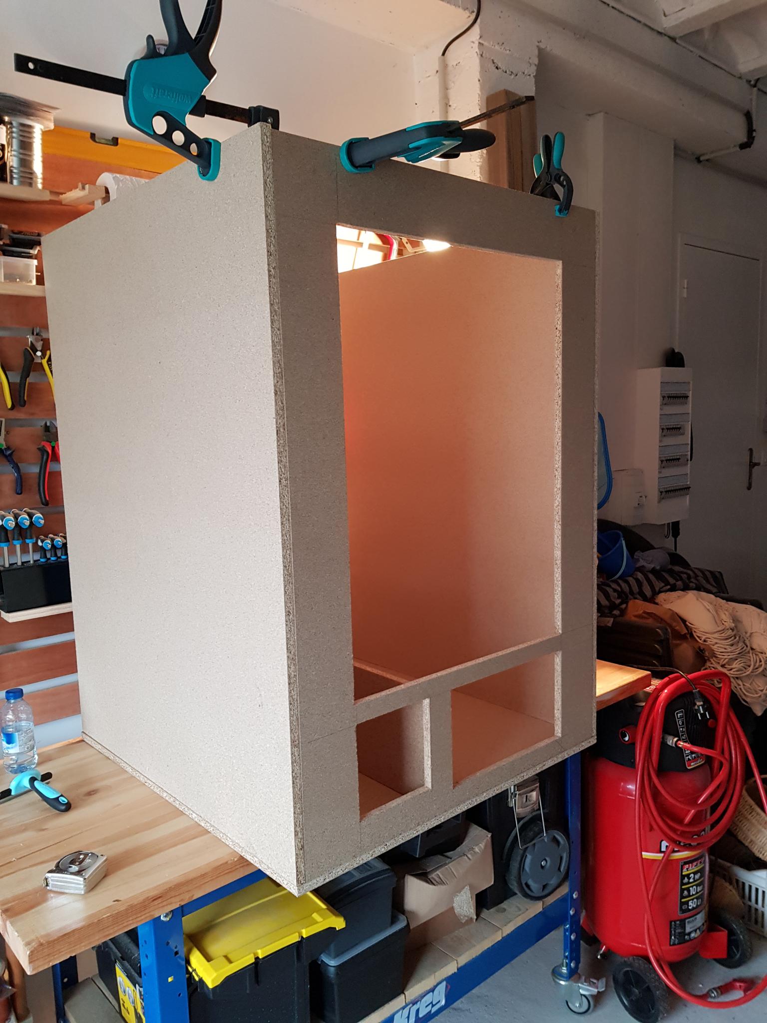

Marc-Olivier Posté(e) Avril 8, 2018 Auteur Partager Posté(e) Avril 8, 2018 Petit test effectué ce weekend, visiblement plus de vibration. Affaire à suivre sur une impression plus importante. Au passage j'ai débuté mon caisson ! Lien vers le commentaire Partager sur d’autres sites More sharing options...
Marc-Olivier Posté(e) Avril 9, 2018 Auteur Partager Posté(e) Avril 9, 2018 Après vérification plus approfondi, la vibration à grandement diminuer (elle ne se fait presque plus entendre) mais reste présente. j'ai fait quelques recherche supplémentaire et je ne semble pas être le seul à avoir ce type de vibration qui au final aurait pour origine l'axe X:https://www.reddit.com/r/CR10/comments/7le5ng/new_issue_x_axis_vibration/ je vais revoir ma tension de courroie ainsi que les différents serrage. J'ai aussi commander des dampers pour voir si cela améliore les choses Lien vers le commentaire Partager sur d’autres sites More sharing options...
ShagoY Posté(e) Avril 9, 2018 Partager Posté(e) Avril 9, 2018 Il y a 2 heures, Marc-Olivier a dit : je vais revoir ma tension de courroie ainsi que les différents serrage. J'ai aussi commander des dampers pour voir si cela améliore les choses C'est exactement ce que j'allais te conseiller... J'avais moi aussi de forte vibration sur mon axe X (Cela faisait vibrer mon BLTouch ), l'ajout de dampers/pied en balle de squash/check des courroies mon permis de le réduire fortement. Je n'entends plus mon imprimante maintenant Lien vers le commentaire Partager sur d’autres sites More sharing options...
