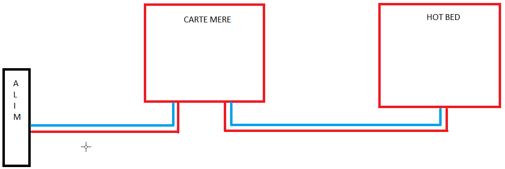

Bon, j'ai reçu mon nouveau connecteur de hot bed avec les fils d'alimentation doublés.
Maintenant, je vais pouvoir installer le MOSFET.
Actuellement, mon branchement est le suivant (il manque sur le schéma les câbles pour la thermistance) :

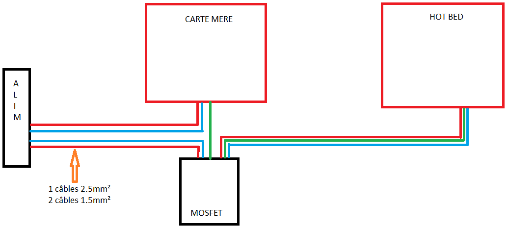

Le câble avec MOSFET sera donc le suivant :
Donc ma question est la suivante : entre l'alim et le MOSFET, je câble en 2.5mm² souple ou en 2x1.5mm² souple (je parle par polarité donc soit 2x2.5mm² soit 4x1.5mm² pour la liaison totale) ?

Tu n'as pas besoin de doubler les câbles venant de l'alimentation, juste t'assurer qu'ils sont d'une section suffisante et utiliser des cosses à fourche ou à anneau en faisant attention à bien les préparer, si tu es confiant de tes compétences en soudure tu peux aussi tenter cette méthode, mais saches que ça ira à l'encontre des normes en vigueur.
Surtout pas de câbles multibrins nus dans les borniers à vis.
C'est entre le Mosfet et le BED qu'il faut doubler pour utiliser les 2 connecteurs du BED. DU 2.5² entre l'alim et le Mosfet me parait pas mal :)

Je compte bien utiliser du 2,5 mm² avec des cosses fourches partout quand je recevrai mes mosfets.

Je ne comprend pas ce fil vert entre le Mosfet et le Bed  ???  Du Mosfet, il y a 2 fils qui entrent, 2 fils qui sortent, et une commande (ici le petit vert). Mais le grand vert n'est pas justifié.

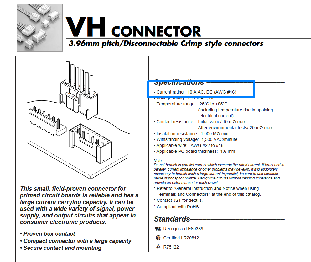

Ne crie pas victoire trop tôt, si tu n'as pas modifié le connecteur, mosfet ou pas, il finira par se rappeler à tes bons souvenirs.
Le connecteur n'est pas prévu pour passer autant d'intensité par broche (10A max), c'est pourquoi il faut les doubler et utiliser du 1.5², la datasheet préconisant du AWG16 soit environ du 1.3²
