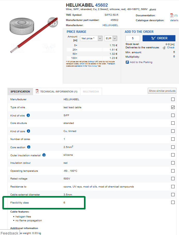

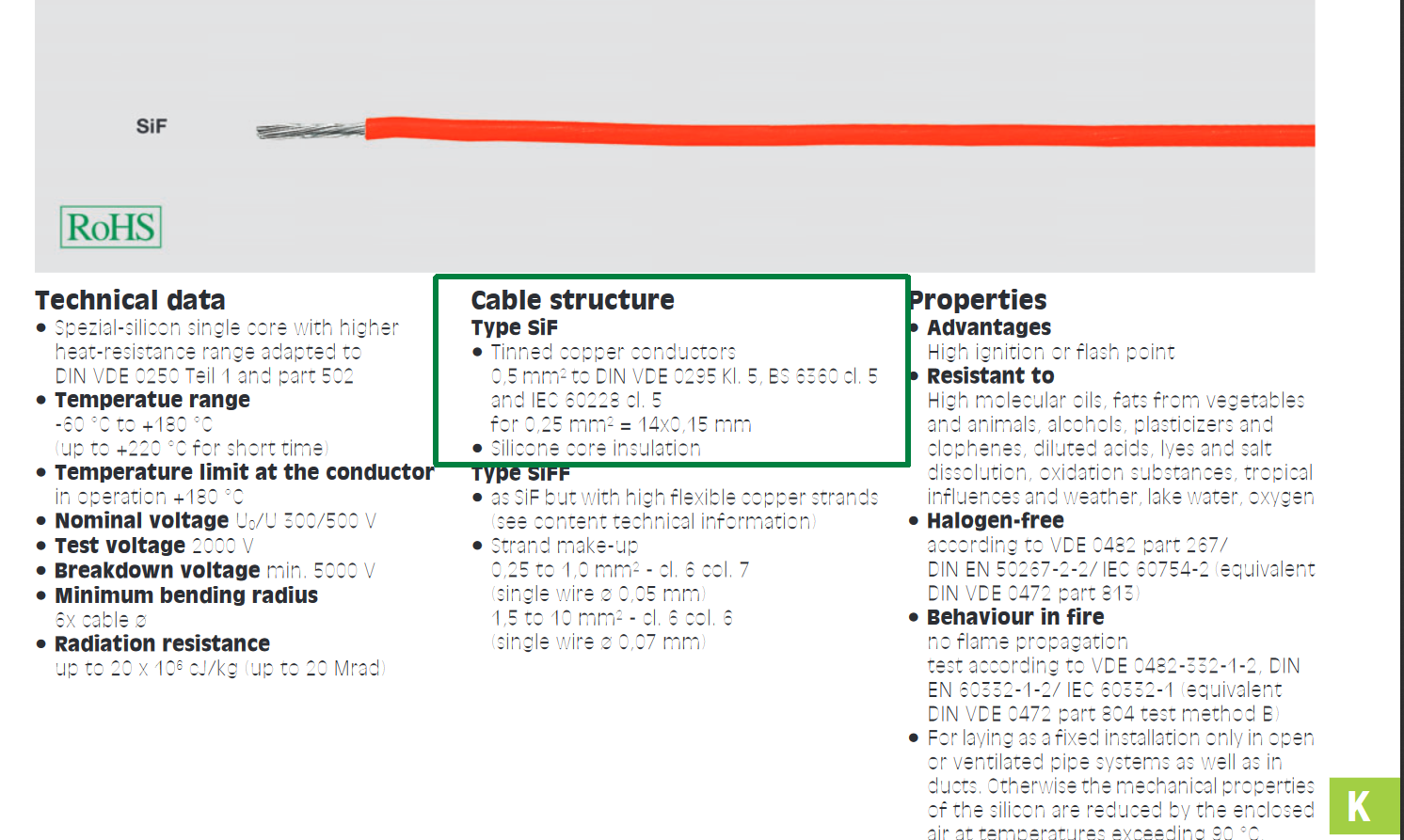

Janpolanton Posté(e) Mai 13, 2018 Posté(e) Mai 13, 2018 Soyez quand même prudent sur la souplesse des conducteurs sous silicone. Ils ne sont pas tous à la même enseigne. Il faut regarder la classe de flexibilité définie par la norme IEC60228. il y a 41 minutes, Kalemth a dit : J'ai pris ce fil AWG 14, et refait le connecteur commandé sur Conrad, je suis très satisfait Le vendeur de ce câble reste très vague sur sa classe de flexibilité Les câbles les plus souples sont en classe 6. Idem pour toi @TheSchemer ton revendeur est lui aussi discret sur la classe de flexibilité. Je pense, mais je peux me tromper, que l'un comme l'autre avez acheté du câble en classe 5. Classe 6
TheSchemer Posté(e) Mai 13, 2018 Posté(e) Mai 13, 2018 il y a une heure, jc83 a dit : une solution : tout virer et souder sur le bed des fils courts ( pour eviter que ça force sur le cuivre) avec des pk2 ou pk4 males et de l 'autre cote des pk2 ou pk4 femelles , les pk2 ça ressemble à ça : https://www.pb-modelisme.com/Accessoires/detailprod.php?prod=6048 plusieurs ex là : https://www.pb-modelisme.com/Accessoires/listeprod.php Tant qu'à jouer Safe, autant partir sur des 3.5 mm... Je n'ai pas encore commandé les câbles @Janpolanton , c'était à titre d'exemple et j'ignorais les classes de souplesse, merci à toi d'ailleurs ! Du coup, aurais-tu une adresse/revendeur ou l'on pourrait trouver du classe 6 de bonne facture ?

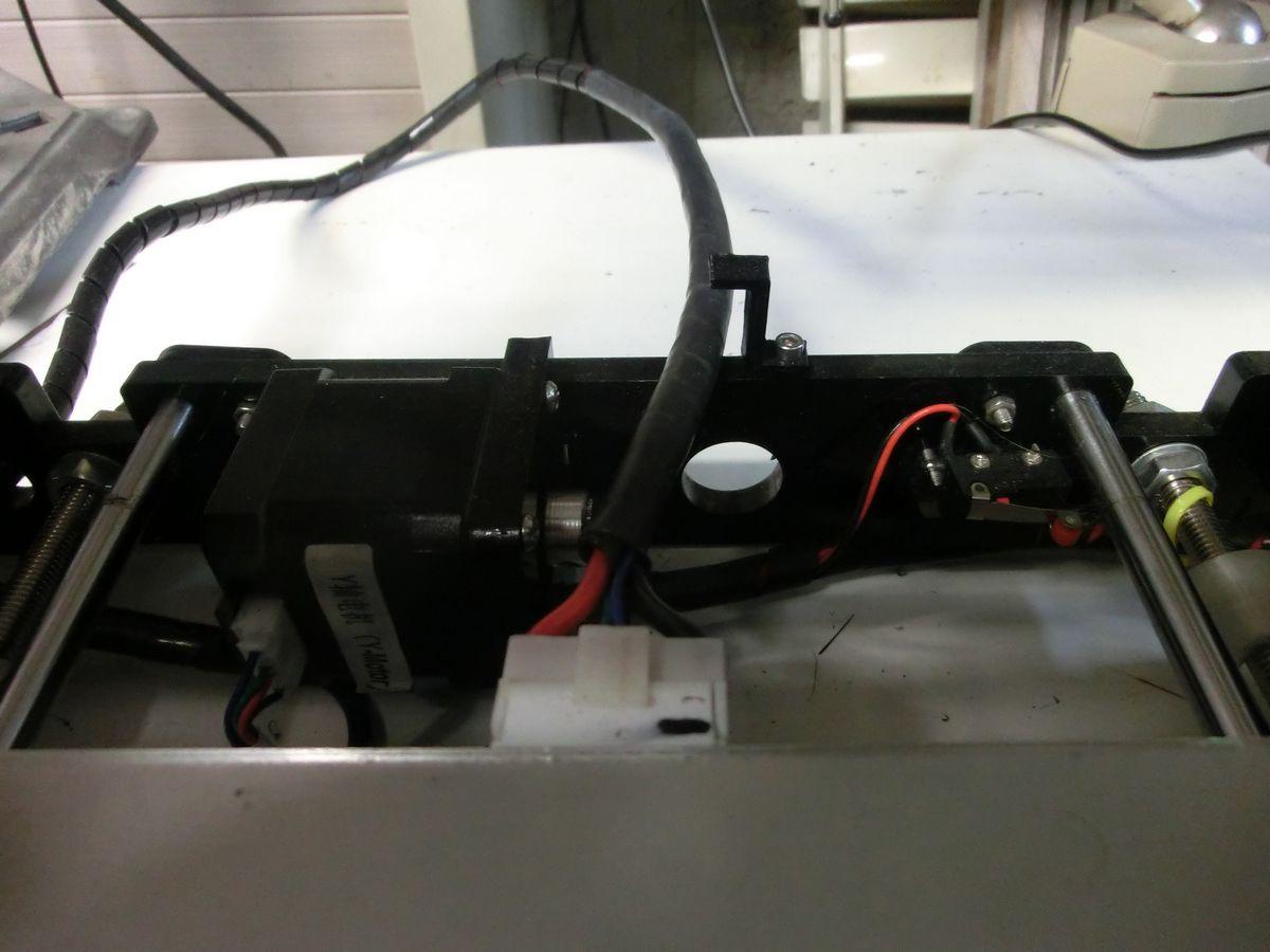

Maeke Posté(e) Mai 17, 2018 Posté(e) Mai 17, 2018 Le mien est dans la position parfaite, pas besoin d'attacher le câble à la structure, il se mets de lui-même dans la bonne position à l'arrière de l'imprimante, sans buter sur le moteur ou la structure.

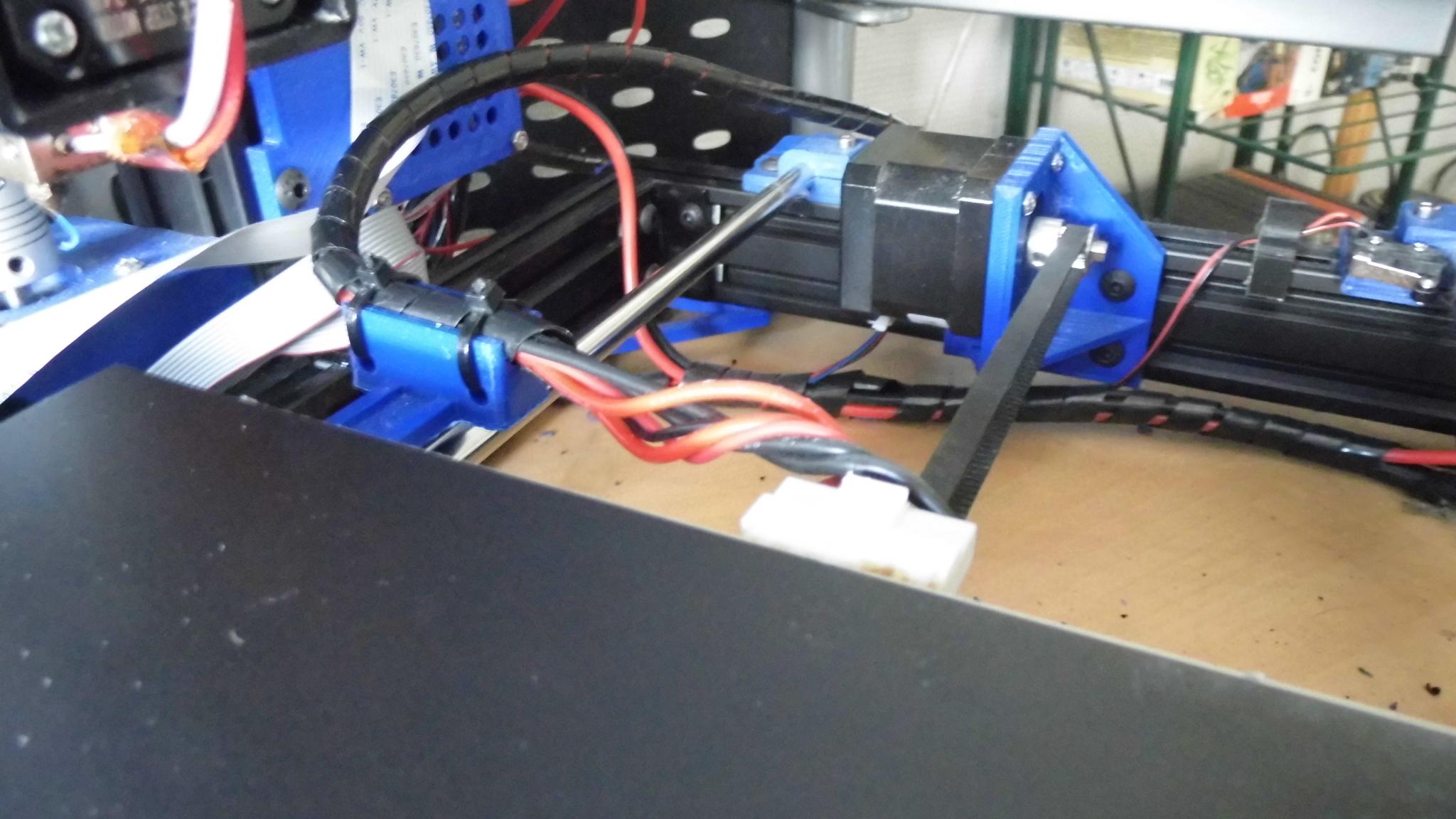

jc83 Posté(e) Mai 17, 2018 Posté(e) Mai 17, 2018 comme j'aime faire simple , j'ai enrobe les cables avec du thermo pour qu'il soit lisse et n'accroche pas et j'ai fait un petit guide pour qu'il aille droit et roule ma poule , ça coulisse dans l'axe au gré des mouvements du chariot
Maeke Posté(e) Mai 17, 2018 Posté(e) Mai 17, 2018 il y a 38 minutes, jc83 a dit : comme j'aime faire simple , j'ai enrobe les cables avec du thermo pour qu'il soit lisse et n'accroche pas et j'ai fait un petit guide pour qu'il aille droit et roule ma poule , ça coulisse dans l'axe au gré des mouvements du chariot Je suis sceptique sur le long terme.
jc83 Posté(e) Mai 17, 2018 Posté(e) Mai 17, 2018 il y a une heure, Maeke a dit : Je suis sceptique sur le long terme. on verra bien !!!
