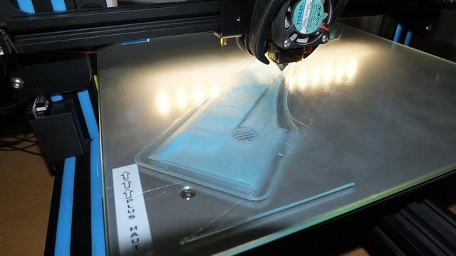

J'en profite pour te demander, j'ai une baisse de qualité sur un coté assez étrange
Si je fait un carré, 3 côté sont beau et propre quand on touche ce que l'imprimante fait sur le plateau, et un est un peu plus rugeux, comme si l'extrudeur avait plus de mal, tu sais de quoi ça pourrais venir ?
C'est sur le retour de l'axe Y. Par contre l'aller pas de soucis, ni ailleurs en fait
Je pensais que ça pouvais venir du fait que le filament se fait plus "plier" à cet endroit là, mais comme ça ne s'arrange pas vraiment quand on rejoint le centre ça m'étonnerais
il y a 28 minutes, Akyelle a dit :
Un photo parle beaucoup plus qu'un simple discours ;)
C'est pas faux, @ShagoY.... Mais elle n'a pas l'air de vouloir... xD
Déjà, si la machine est saine, ça doit aller mieux. Mais pour ce que tu décris, logiciel, réglages, type de remplissage, 1ère couches, les autres aussi??? Tout ça, ce sont des questions que je me pose quand je te lis...
Hello, si j'avais pas mis de photo c'est parce que ça ne ressort pas beaucoup ^^
Alors non, toutes les couches sont rugueuses sur la partie droite (là où il y a l'extrudeur)
C'est un peu comme si il avait du mal a extruder ._.

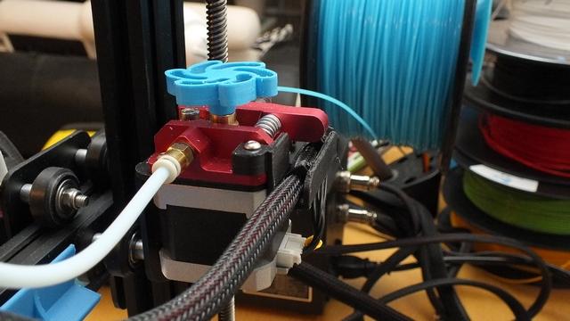

On ne le dira jamais assez, mais on continuera jusqu'à ce que ça rentre!!! :13_upside_down::212_koala: Ta photo, c'est la tête d'impression; ou hotend! L'extrudeur, c'est ça:
Bon, blague à part, il m'arrive aussi que la première couche ait des endroits rugueux, et gonflés. Ça fait quelquefois comme des taches, qui sont recouvertes par la suite. J'ai posé des questions, mais aucune réponse n'a été concluante.
Du fait que c'est totalement aléatoire, j'en ai conclu que ça provenait probablement d'écarts dans la température de fusion dus à un mauvais réglage de la sonde (trop d'écart). Faudrait que je me penche dessus pour confirmer, mais ça ne me gêne pas vraiment pour l'instant. (un réglage de PID, peut-être, mais à ce stade, je ne me suis pas vraiment plongé sur ce problème).
En tous cas, c'est ce à quoi me fait penser ta photo...
Modifié (le) par rmlc460
Ah, peut être que ma température est pas assez haute :35_thinking:d&
Je suis a 190 degrès pour du PLA.
Bah ce qui est bizarre c'est que justement ce n'est pas si aléatoire que ça, c'est uniquement sur la remontée de la tête et pas que sur la première couche
M'enfin, c'est pas très grave en soit, j'essayerais avec d'autres températures ^-^ Merci pour ton retour \o/

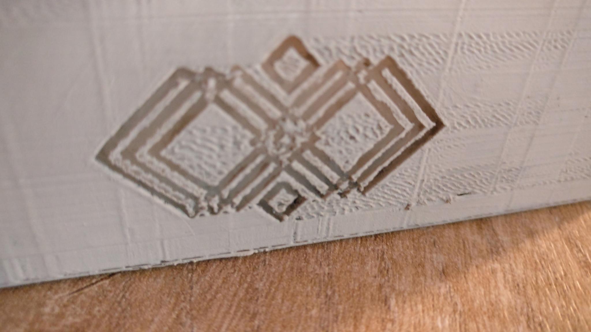

Un exemple en contrejour volontaire de ce que j'ai pu quelquefois noter. Je précise qu'il n'y a aucune marque sur le STL original! Ça devrait être tout plat d'un bout à l'autre. Les effets ne se reproduisent pas de la même manière sur deux impressions différentes...
Non retravaillée, la photo donnait ça:
Et une fois bricolée pour bien réaliser ce qui se passe et amplifier le visuel, on constate que c'est du grand portnaouak:
Comme tu peux le voir, ce n'est pas régulier, mais l'effet granuleux ressemble à ce que tu montres.
Essaye de tenter le coup avec 5° de plus, et 5 de moins, en attendant qu'un Dieu de la fonte vienne nous éclairer...

Ah oui effectivement t'as quelques irrégularité. Mais j'ai l'impression qu'elles sont "inversées" aux miennes :o Tu as plus de filament a certains endroits tandis que moi c'est l’inverse, il a du mal a en sortir. J'ai toute un bord d'un print qui est en "pointillé" car l'extrudeur a du mal. Je prendrais une photo ce soir, j'espère que ça rendra bien car je l'ai repeint..
Pour le tiens, t'as regardé si il bougeais différemment à cet endroit là ? On dirait qu'il a une surcouche c'est vraiment bizarre
@Akyelle A la température trop élevé, il est aussi possible que ce genre de "peau rugueuse" provienne aussi d'une buse trop collé au plateau, ce qui a pour effet d'écraser la couche contre une autre couche et donc de créer un "relief".
@rmlc460 Vu les formes "organiques", tu as la possibilité de faire des test en séchant ton filament ? J'ai déjà vu de tel résultat et généralement on parle de la qualité/humidité/poussière du filament.

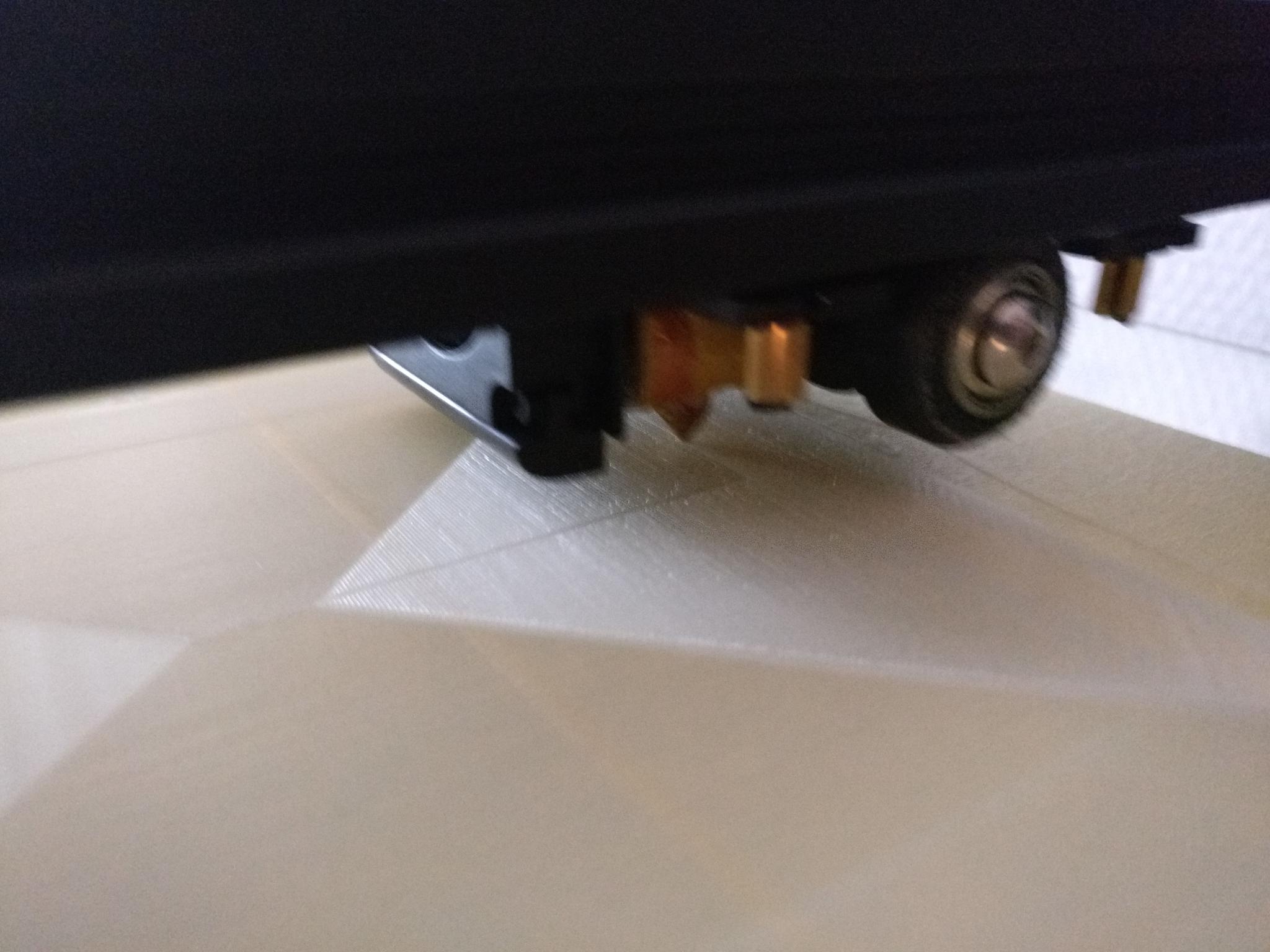

Photo de mon truc en pointillé. La il y a une couche de peinture qui camoufle un peu du coup
