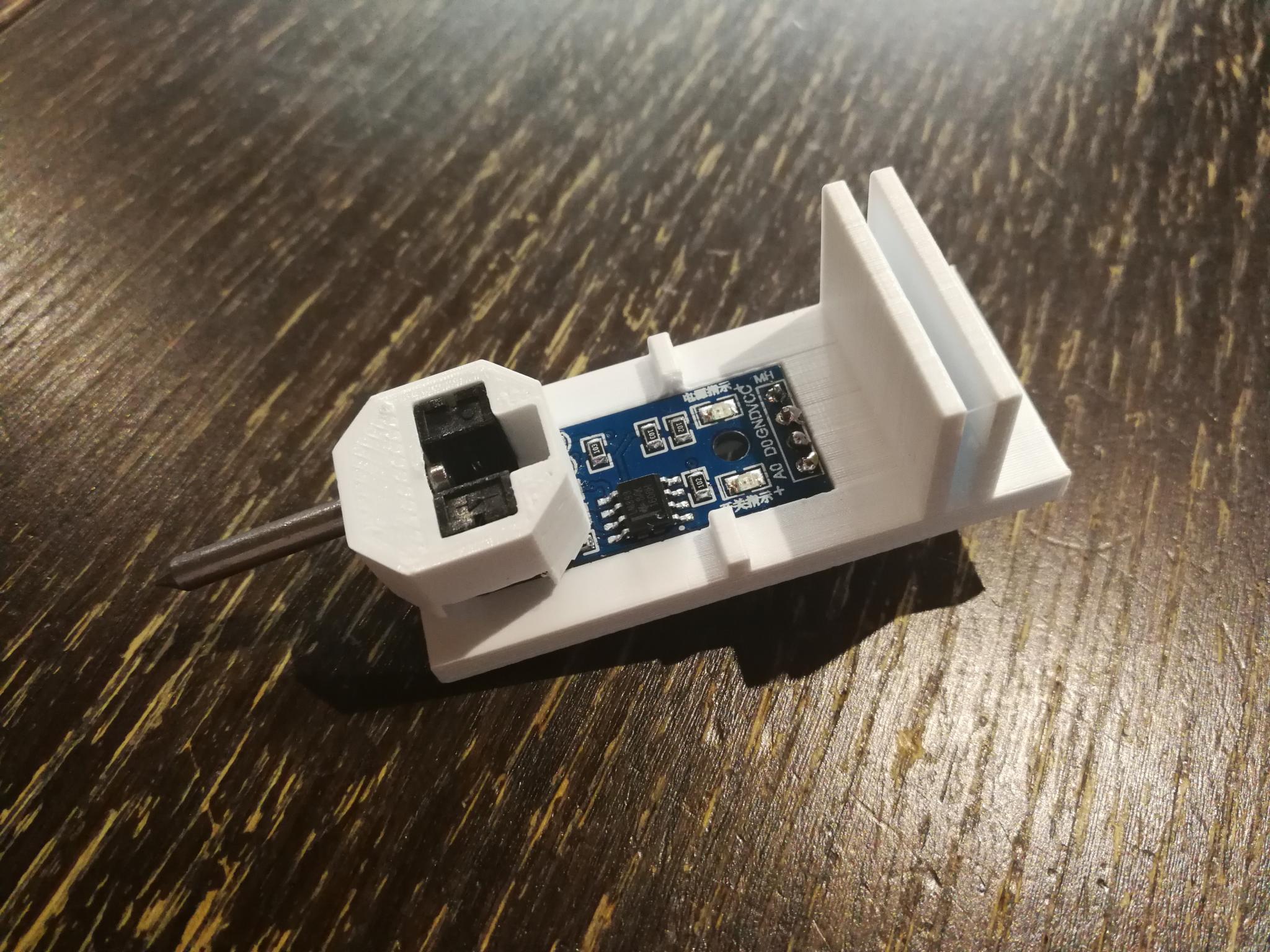

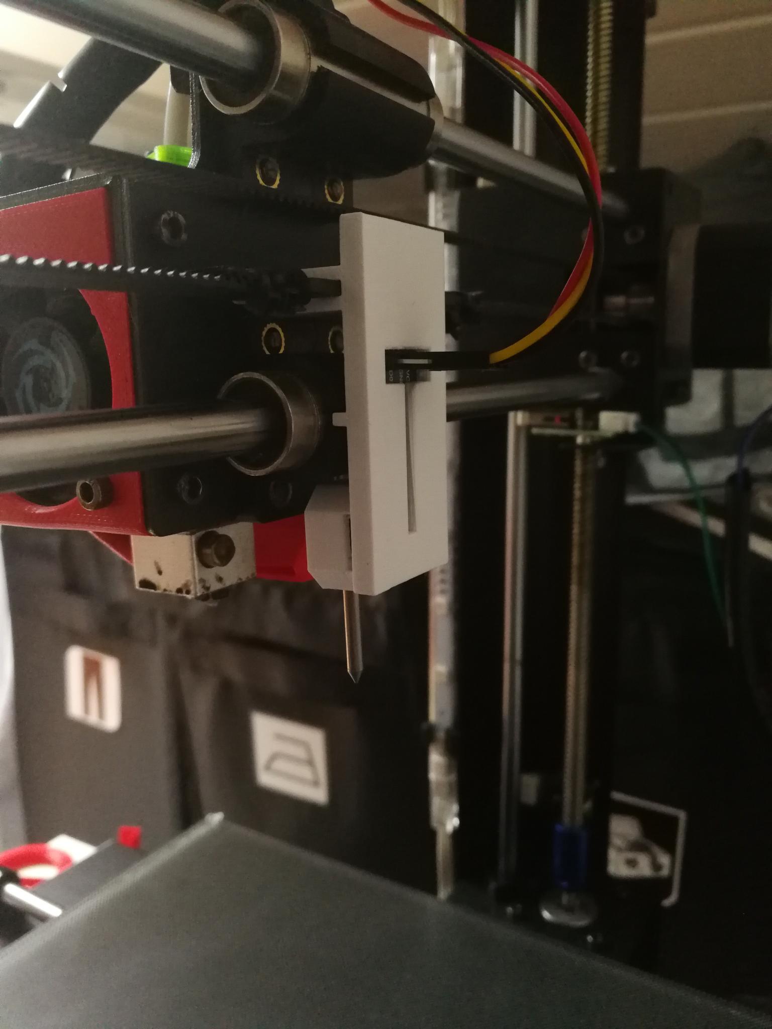

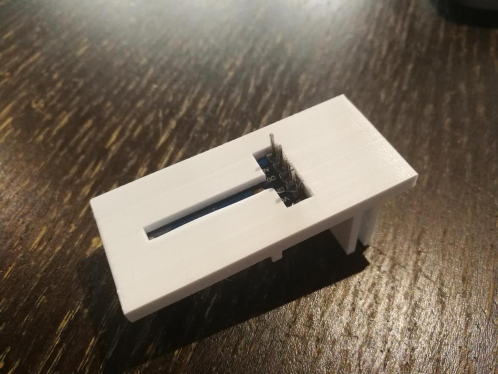

systemic Posté(e) Avril 9, 2018 Posté(e) Avril 9, 2018 Hello Voilà mon nouveau support touch mi (idée pour d'autres modèles aussi) qui est derrière la hotend. Ça permet d'avoir un écart minimum entre le palpeur et la buse. J'obtiens un offset de 0 pour le X et 3.5cm pour le Y... Difficile de faire plus près. Encore quelques modifications et je mets ça sur thingiverse.
Nenex Posté(e) Avril 9, 2018 Posté(e) Avril 9, 2018 @systemic Salut Great job! Mais du coup tu veut toujours pas utiliser l'aimant ?
