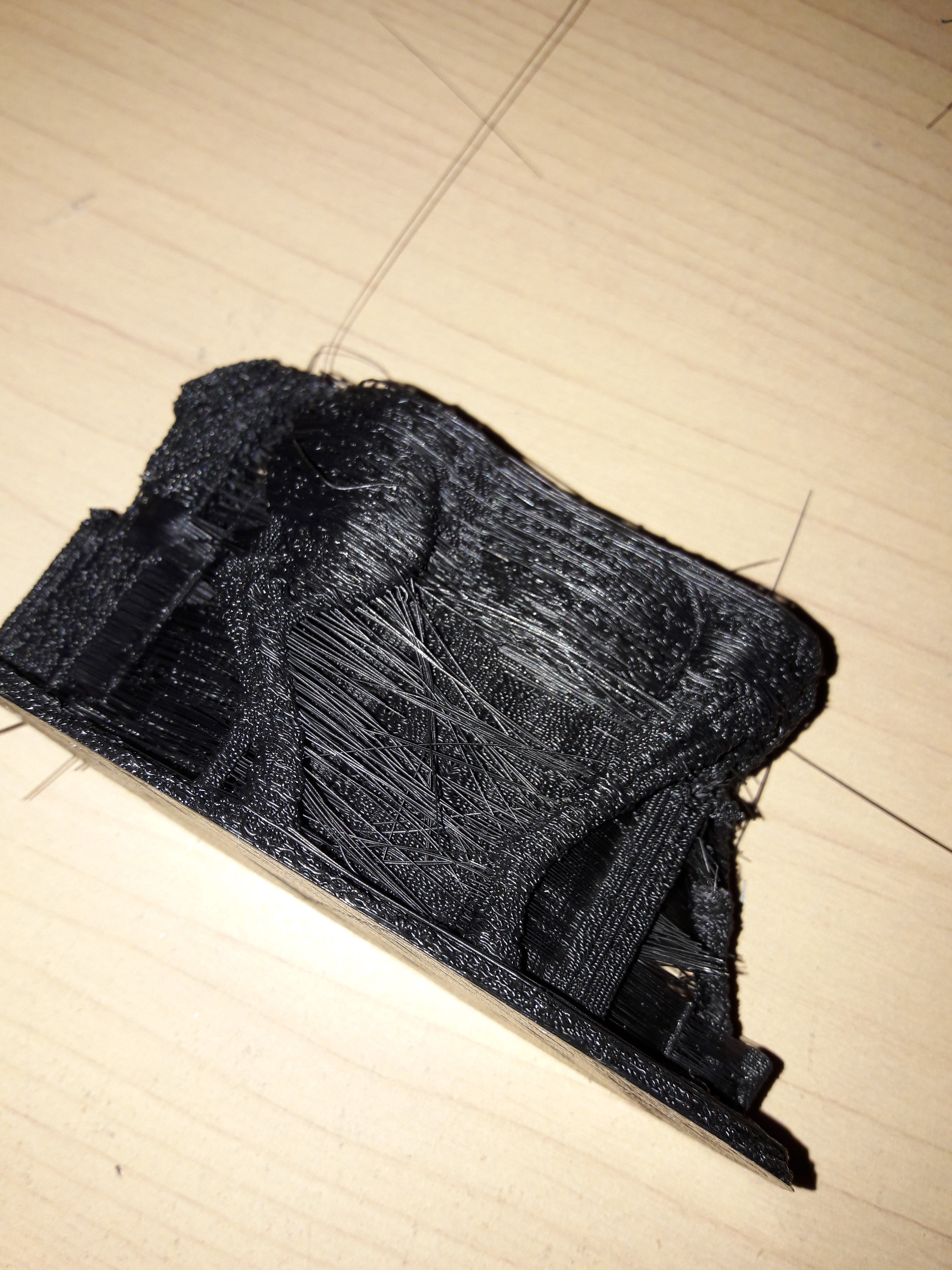

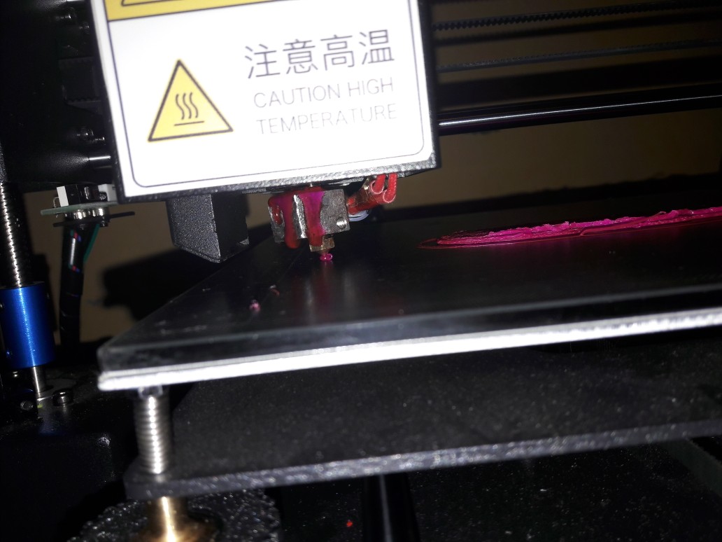

J'avais des bruits constants en impressions ( "clunck clunck" ). J'ai donc changé le nozzle ( difficilement et en réussissant à retirer les fils du capteur thermique de la tête de rechange ). Ainsi j'étais plutôt content d'avoir réussi à changer le nozzle. Je lance mon print et je me retrouve avec les mêmes problèmes qu'avant ( La première couche ne colle pas facilement, couches non solidaires, effets horribles ). Mais bon j'ai finalement réussi à lancer un print correct et c'est le drame. Du plastique sort du bloc, j'ai arrêté in-extremis mais je ne vois rien à faire, tout est visé parfaitement et rien ne bouge.
Voilà la photo du drame : 20180415_182103.jpg

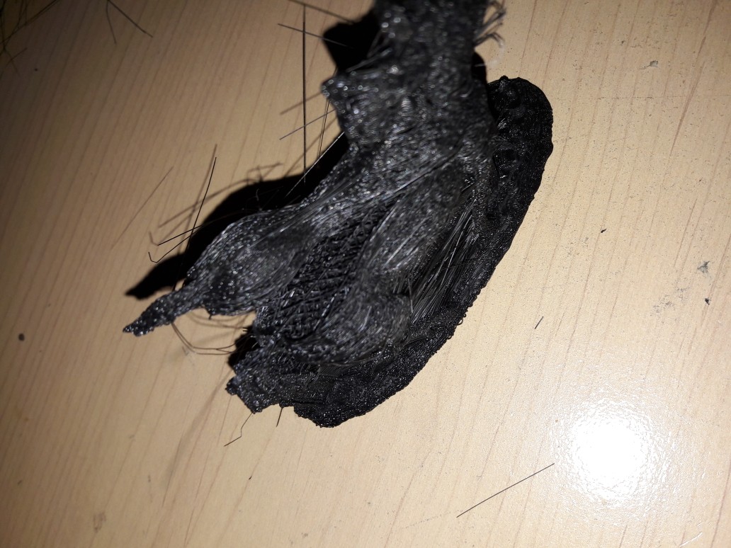

On peut aussi voir la gueule du print. Je vous joins une photo de celui ci, on a l'impression que le dépôt de matériel ne se fait pas uniformément : 20180415_192115.jpg

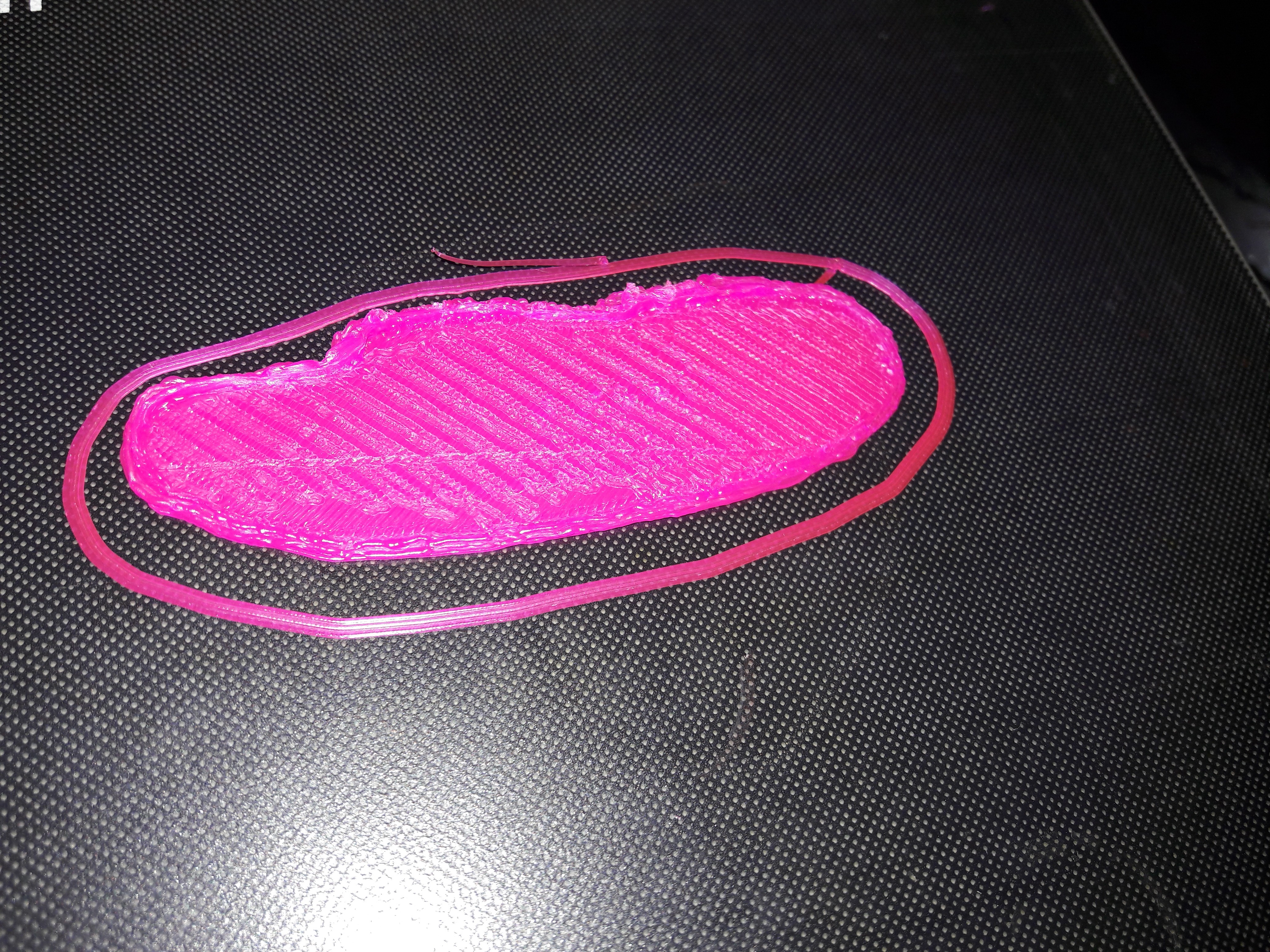

Je rajoute la photo d'autres prints ( du même modèle toujours, en ne faisant que les premières couches ) :

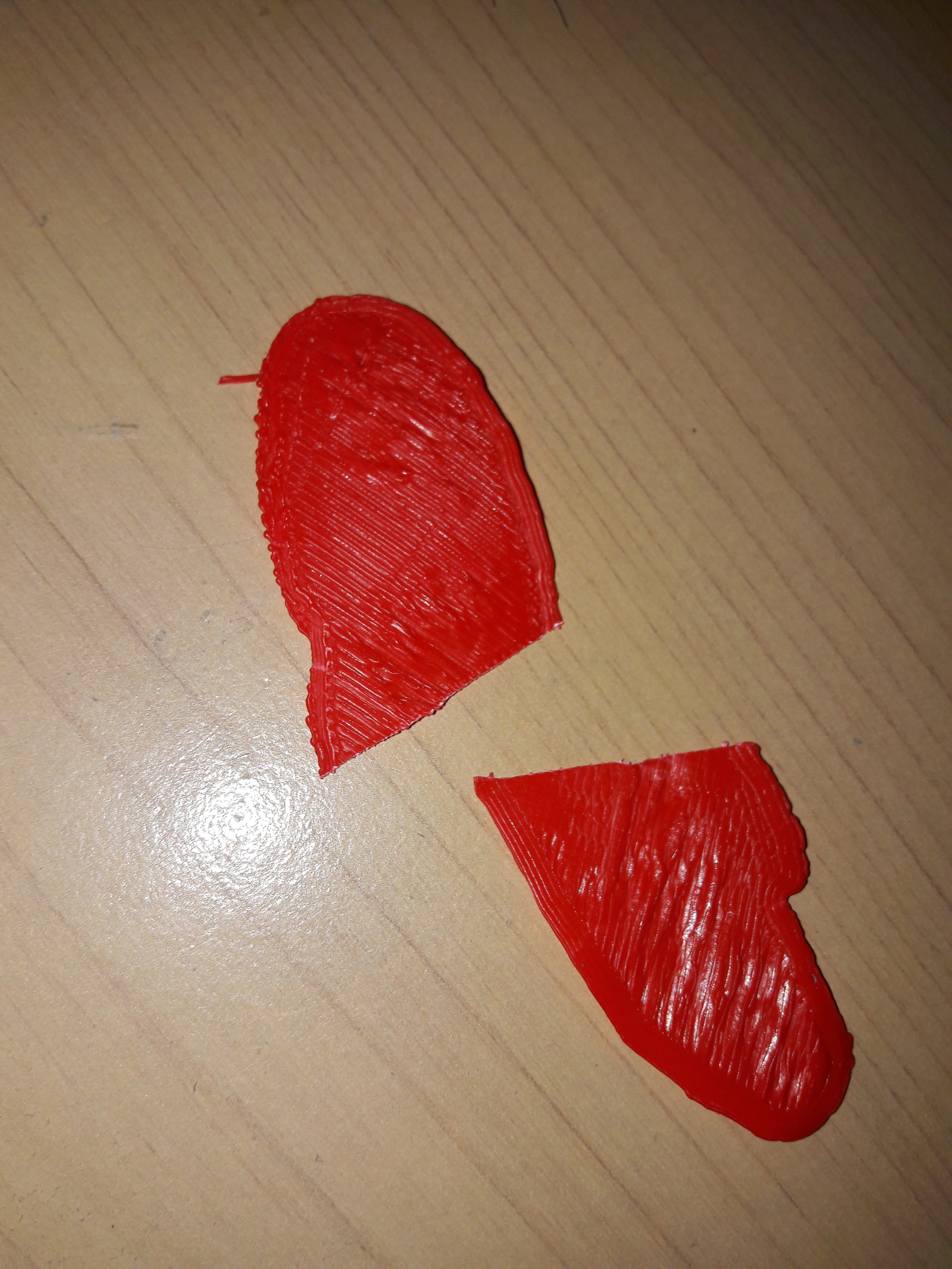

Et ici le modèle quand je l'avais laissé ce terminé ...
Les couches se décollent c'est impossible à rendre ....

Si ton PLA n'accroche pas sur un ultrabase, il n'y a que quelques possibilités : plateau sale (même une trace de doigt suffit), mauvais réglage du "Level" (ca se joue à 1/4 de tour de vis), température plateau trop basse. En dehors de ces trois cas, je ne vois rien d'autre !!!
Les bruits proviennent sans doute de l'extrudeur : pas gênant si le filaments est correctement entrainé. Tu peux augmenter un peu la température de la tete, réduire la vitesse d'impression et t'assurer d'utiliser les réglages de rétractation donnés par anycubic (le top : dans cura, ouvrir un profil depuis un gcode en utilisant le fichier des chouettes présent sur la carte sd).
Pour ton problème de fuite : les éléments de la tête d'impression étaient mal serrés. Comme dit plus haut : démontage de l'ensemble, nettoyage, passage taraud/filière sur tous les pas de vis, remontage en serrant bien.
