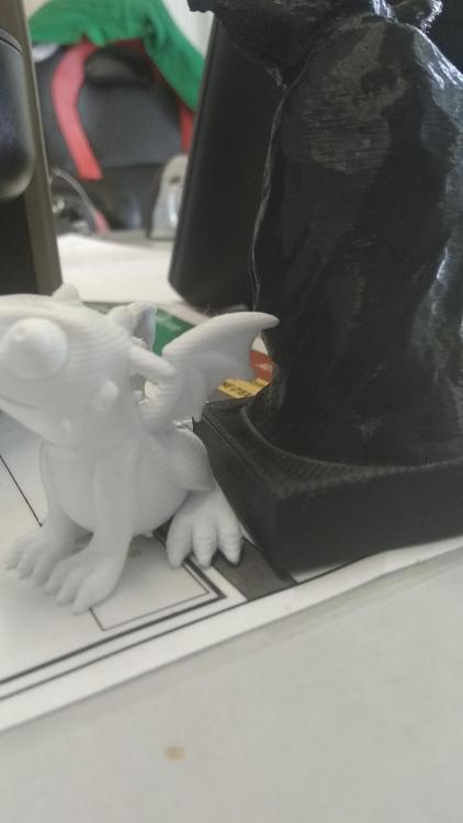

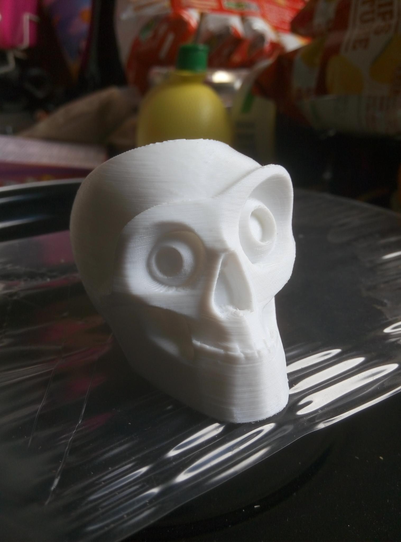

alors voilà j'ai besoin de votre aide pour régler mon problème sur ma hephestos prusa I3 de wobble (effet d'ondulation).
Comme sur les photos si dessous :
Pièce blanche dans les 2 cas
Alors j'ai lu dans pas mal d'endroit que cela peu venir de la tige fileté sur l'axe Z. J'ai essayé de laisser libre les guidages linéaires sur les 2 côtés de l'imprimante en libérant la tige fileté et le guidage linéaire. Comme sur cette vidéo :
Sachant que j'ai les tiges fileté d'origine en M5 et 0.8 de pas.
Je ne sais plus trop d'ou ça peu venir, est ce que le problème peu être résolu avec Cura directement dans les paramètres ? ou cela viens d'un problème mécanique ?

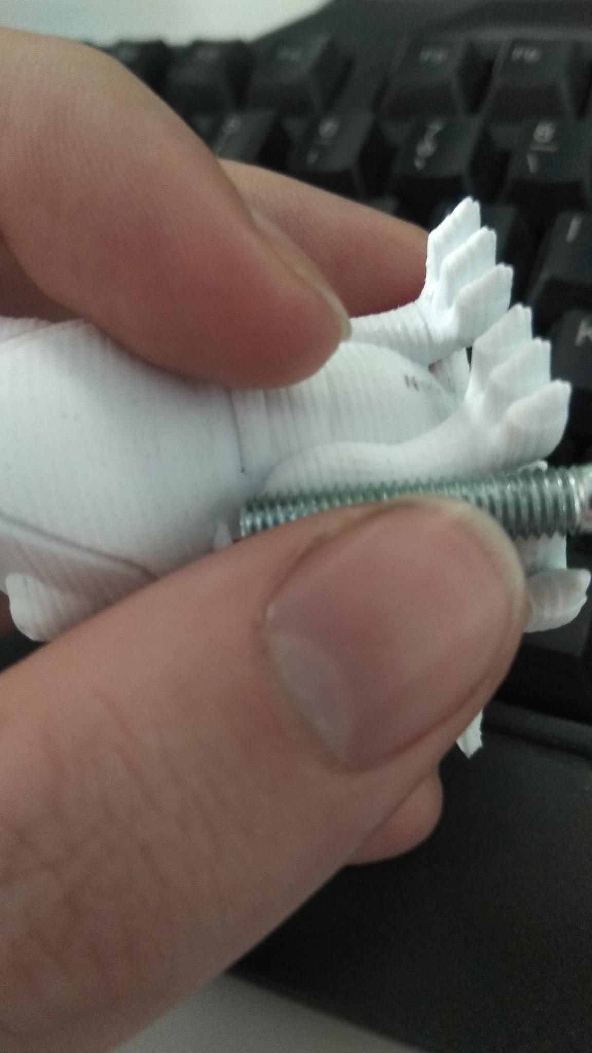

Le problème est ultra régulier. Le filetage de la Vis M5 correspond étrangement à mon ondulation sur ma pièce.
En espèrant trouver une réponse.
Cordialement

il y a une heure, Neodyme a dit :
je crains que ça ne soit un problème mécanique, il faut arriver à désolidariser les tige filetées des axes lisses
ça peut venir des tiges filetées qui ne tournent pas rond ou des coupleurs

Personnellement j'ai eu le même problème. Je l'ai résolu en :
- démontant mes lm8uu et mis de la graisse a l'intérieur ( attention ton roulements doit monter et descendre, et tourner sur lui même !)
- imprimer et installer des frames supérieur avec roulement pour un bon maintien des tiges filetées (ma modif www.thingiverse.com/thing:3093229)
- changer les tiges filetées par un achat chez Castorama de m8 parfaitement droite
- une excellente horizontalité par rapport au support moteur (me provoqué des points dur en montant et descendant sans que je l'entende pendant le print et n'empêché pas le print de se faire)
- vérification de la rigidité du chariot X et de la tête d'extrusion.
Courage !
