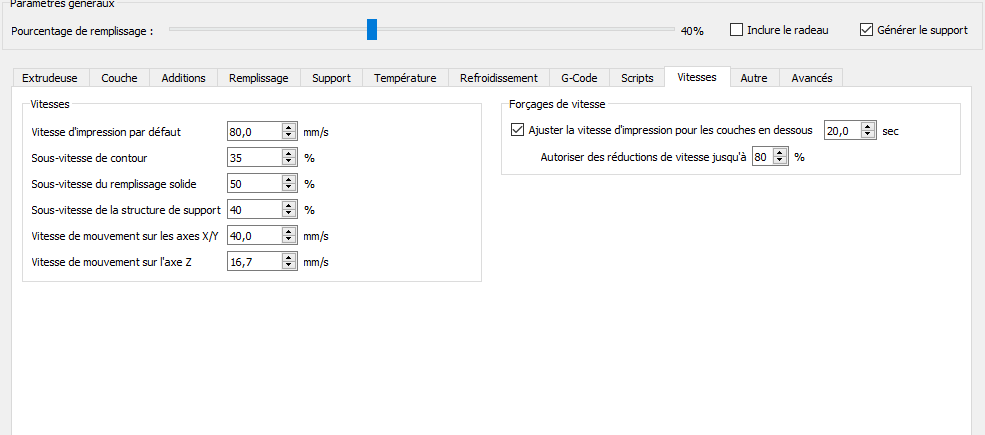

steve rebeyrol Posté(e) Avril 19, 2018 Partager Posté(e) Avril 19, 2018 Bonjour Je poste mon premier petit probleme. Quand je lance une impression avec remplissage (des fois cela le fait sur les paroi, j'ai des ligne pas forcément rempli et cela fait des petits trous. (voir photo) Je possède une creality cr-10 et utilise le logiciel cura (comme tout débutant ^^), j'utilise aussi un filament arianplast blanc en 2.3kg. Je vous joins aussi une capture d'écran des réglages dans cura Merci a vous pour votre aide Lien vers le commentaire Partager sur d’autres sites More sharing options...
poezadri44 Posté(e) Avril 19, 2018 Partager Posté(e) Avril 19, 2018 abaisse ta vitesse et tes probleme devrais rentrer dans l'ordre Lien vers le commentaire Partager sur d’autres sites More sharing options...
poezadri44 Posté(e) Avril 19, 2018 Partager Posté(e) Avril 19, 2018 tu peut aussi mettre ton rempllisage infill a 200% ce qui permet d'injecter plus de plastique et donc aller toucher la couche inférieur ce paramétrés est intégrer à simplify3d pour cura je sais pas et je vois que tu a aussi de la sous extrusions par endroit vérifie que ton feeder ne patine pas Lien vers le commentaire Partager sur d’autres sites More sharing options...
steve rebeyrol Posté(e) Avril 19, 2018 Auteur Partager Posté(e) Avril 19, 2018 ok je vais tenter ca, tu pense que le filament n'est pas top non plus ? je demande car les première pièce faite (plus petite) avec le filament fournis de base aucun problème et paramètre de base aussi de cura. quand tu dit remplissage infill c'est le débit? le feeder impec sauf au début ou j'entend un claquement mais pas sur toute les pièces Lien vers le commentaire Partager sur d’autres sites More sharing options...
poezadri44 Posté(e) Avril 19, 2018 Partager Posté(e) Avril 19, 2018 le claquement que tu entends son certainement des pas moteurs qui sautes essaye de baisser la vitesse de retract, après on à tendance a mettre de grande distance pour le retract surtout en bowden je me suis rendu compte que le couple vitesse de déplacement + faible retract donnais de bon résultat un exemple sur ma machine j'ai en moyenne 1.5mm de retract mais des vitesse de déplacement au minimum à 120mm/s . Le débit du remplissage devrais agir de la même façon mais attention!!! que pour le remplissage partiel ne le fais pas sur un remplissage a 100%, sinon tu va faire des paté Pour ce qui est de la qualiter du filament beaucoup de gens critique par exemple les plastique esun mais pareil par expérience chaque filament a ces propriété et les plastique esun ne donne pas de pire resultat que peuvent le faire les autres, quand le resultat est mauvais il y a toujours une raison. Lien vers le commentaire Partager sur d’autres sites More sharing options...

steve rebeyrol Posté(e) Avril 21, 2018 Auteur Partager Posté(e) Avril 21, 2018 voici les réglage que j'ai pu faire pour résoudre mon problème : premierement je suis passer sur simplify3d qui gère mieux certain réglage. Ensuite j'ai passer ma vitesse de remplissage a 50% de 2400mm/min avec une largeur d'extrusion de 200% quand j'imprime a une qualité de 0,1mm . effectivement ma vitesse d'impression était trop importante pour le remplissage sachant que la couche était trop fine en plus donc l'extruder ne suivait pas. Merci a tous pour vos conseil Lien vers le commentaire Partager sur d’autres sites More sharing options...
