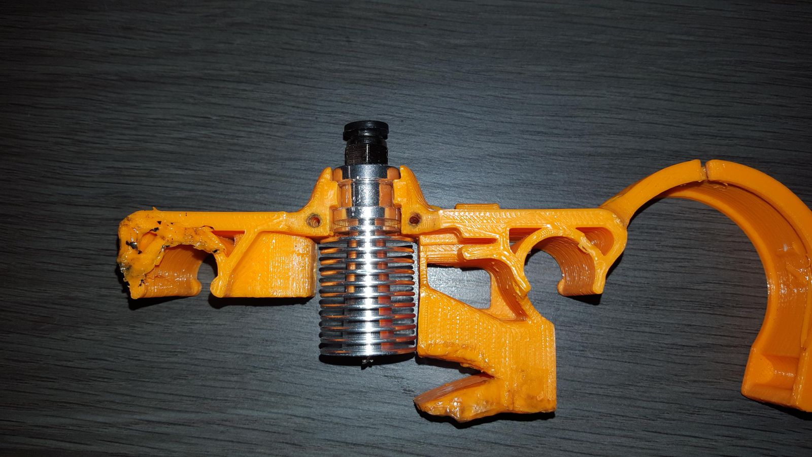

La tête Amazon n'est pas bonne. Elle est beaucoup plus grosse... Je me suis fait avoir....
Tête complète: 3D Printer Metal J-Head E3D Extruder 0.4mm Nozzle 1.75mm
Pour être honnête, on ne voit pas bien la différence sur ta photo! Mais on veut bien te croire.
Du coup, tu n'as plus qu'à te pondre une nouvelle tête modifiée! Ce qui devrait pourvoir se faire sans trop de problème, vu que les fichiers de la Discococo se trouvent sans soucis!
A propos, est-il possible de repasser un fichier .stl  dans un soft de modélisation 3D??? Et si oui, de quelle manière (je me méfie des réponses du type "Oui" - ou "Non", d'ailleurs...)?
On voit quand même bien que la nouvelle est plus grande, mais c'est peut être possible de récuperer certain pièces (corps de chauffe, buse etc..) pour les mettre sur celle d'origine.

Il me semble avoir vu passer sur ce forum les fichiers .step de la tête mobile buse E3D et le verrou qui va avec.
Ils se lisent avec Solidworks et peuvent être retravaillés

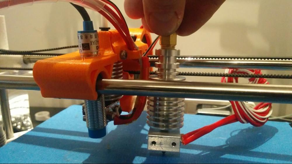

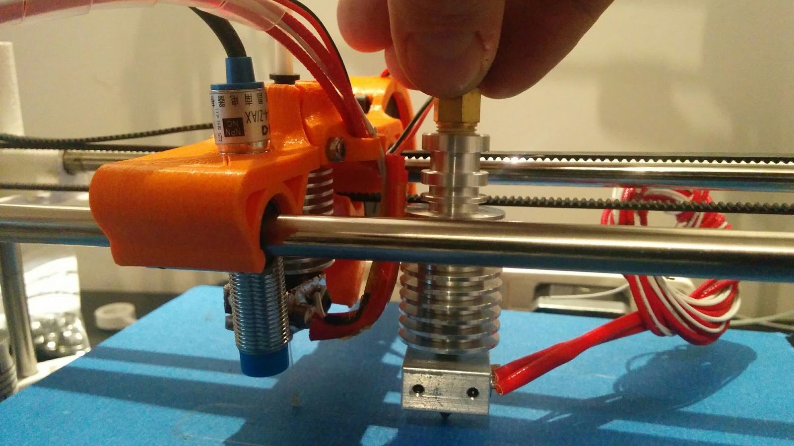

@crocodanser Tu es sur qu'elle est plus grande? Parce que en faisant dépasser la partie du connecteur du tube au dessus (qui est différent que celui actuellement sur la Dagoma) on dirait qu'elle rentre nickel.

Curieux votre histoire, j'ai ça en stock, je regarde de suite, il me semble que ça rentre....
à moins d'être bigleux c'est la même.... si tu as un pied a coulisse tu peux me donner les écarts.
Modifié (le) par stan42

En effet, en y regardant mieux on voit que @crocodanser à une partie en laiton (?) en plus sur le dessus. Ca doit sûrement se retirer ?
la copie d'une copie copié :) . celle de ma photo vient d'aliexpress.
la partie du haut ce dévisse mais c'est le système pneumatique.
bien dans le cas où les collerettes ne seraient pas pareil, oui là, un petit tour sur un log 3d pour ajuster.
crocodanser, si tu as les dimensions exacte de ta tête, je veux bien t'y faire......

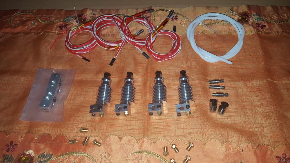

Aliexpress====> environ 29 euros.......18 jours.
_4 têtes hotend E3d V6 complète (la feinte, une seule clé Allen¬¬)
_5 buses en 0.4......sauf que j'en ai reçu 9 :D
_3 gorges e3d v6
_2 tubes d'1 mètre ptfe
_2 têtes pneumatique
_3 cubes de chauffe e3d v6
J'ai presque hâte d'avoir une panne pour remplacer tout ça ;) .

@stan42 tu n'as pas commandé de sondes de températures ?
j'en profite pour poser la question,  quelle la pâte thermique avec la sonde ?
Il y a 1 heure, Huggy a dit :
regarde bien les photos ;)
