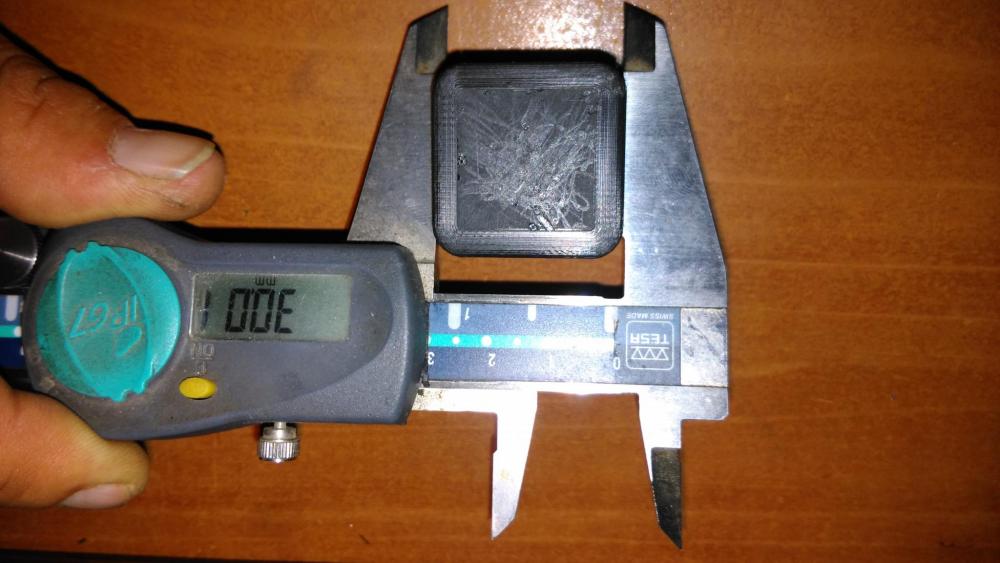

Chevelu37 Posté(e) Avril 23, 2018 Auteur Posté(e) Avril 23, 2018 Aussi!! Au lieu d'utiliser une feuille de papier pour la correction d'assiette du plateau, j'ai fait un cube.... Genre, vous remontez de la cote de votre cube..... et vous ajustez... beaucoup moins galère.... (passé d'usineur oblige )
ShagoY Posté(e) Avril 23, 2018 Posté(e) Avril 23, 2018 Tu peux développer ça ? Car normalement tu le fais avec la buse "chaude", tu ne crains pas de trouer ton cube ?
Chevelu37 Posté(e) Avril 23, 2018 Auteur Posté(e) Avril 23, 2018 (modifié) J'ai fait le con.... C'est du PLA et j'ai fais une chauffe ABS pour le calibrage, d’où les trous.... Après, si on on veut parler dilatation pour le réglage, si tu mets ton plateau à 50 et ta buse à 150 (pour qu'elle n'attaque pas ta pièce), c'est tout bon.... Les écarts de cotes seront minimes. Et vu que les buses sont en laitons, je préfère utiliser du plastoc qu'une cale d'étau de fraiseuse. Ca te va? Modifié (le) Avril 23, 2018 par Chevelu37
ShagoY Posté(e) Avril 23, 2018 Posté(e) Avril 23, 2018 Oh moi, j'ai un ABL donc fini tout ça mais j'avais du mal à comprendre ta technique en fait, ça me va !
Chevelu37 Posté(e) Avril 23, 2018 Auteur Posté(e) Avril 23, 2018 (modifié) Ah oui ok, je viens ce de voir ce qu'était un ABL. Ca me fait un peu peur ça ça d'ailleurs... Enfin selon la destination des pièces que tu fabriques bien sûr... Je préfère avoir une table droit plutôt que de corriger avec le Z. Ca risque de faire de pièces pas très correcte sur les tolérances géométriques... Nan? T'as des retours de ça? Modifié (le) Avril 23, 2018 par Chevelu37
Chevelu37 Posté(e) Avril 23, 2018 Auteur Posté(e) Avril 23, 2018 (modifié) J'explique ma méthode de de réglage en détail. - AutoHome - je déplace ma tête à la hauteur précise de ma pièce de calibration. - j'effectue la correction d'assiette de ma table comme avec un feuille de papier.... Pour info : -papier 80g/m² de l'imprimante = 0.10mm - ZigZag standard = 0.05 - OCB Slim = 0.02mm Après, avec des cales ou clinquant, ce sera toujours plus juste mais il faut un bon doigté, habitué... Le coup d'avoir une cale étalon pour cela, c'est que c'est beaucoup moins chiant vu la place qu'il y a... Ma cale fait 30mm, c'est le bonheur!!!! J'ai de la place pour mes doigts et avoir ainsi un meilleur ressenti. Ce que je pense de l'auto level, c'est que l'axe Z travaille en permanence pour corriger l’assiette de ton plateau. Voilà en gros. Modifié (le) Avril 23, 2018 par Chevelu37

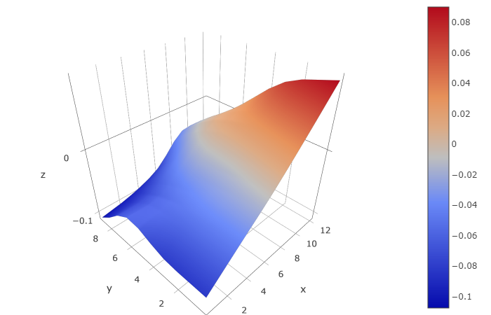

ShagoY Posté(e) Avril 23, 2018 Posté(e) Avril 23, 2018 (modifié) Pour avoir "simuler" un plateau surélevé d'un coté à l'aide d'une pièce de monnaie sous mon plateau en verre, le résultat était assez bluffant Tu n'as pas tord dans la réflexion, mais gardons à l'esprit que le but d'un ABL n'est pas de ce passer d'un minimum de "leveling" de ton plateau - Qui d'ailleurs en chipotant n'a pas de sens vu que l'on ne cherche pas à avoir un lit parfaitement à niveau par rapport au sol... Dans le meilleur des mondes, on aurait aussi des plateaux en verre parfaitement plat, ce qui n'est clairement le cas... il y a 6 minutes, Jean-Claude Garnier a dit : Dans l'idée, il faudrait que la correction des vagues s'estompe progressivement entre le bas de la pièce et son dessus. C'est le cas, tu peux ajouter la fonctionnalité directement dans le firmware ou dans ton slicers. J'ai plus le nom en tête par contre... Et justement cela peut créer une déformation dans les dimensions en plus en sachant qu'on parle de compensation de moins d'un 10eme de millimètre, non ? Faudrait que je test. Exemple du résultat suite à un auto-leveling : Modifié (le) Avril 23, 2018 par ShagoY

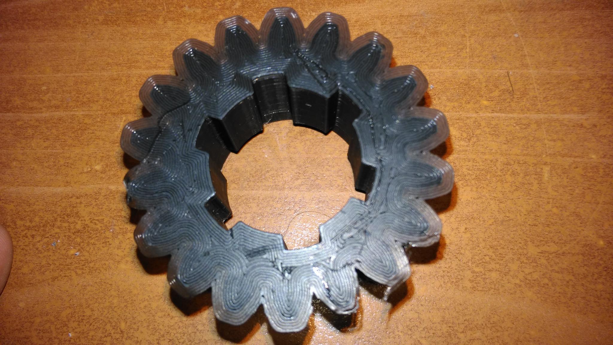

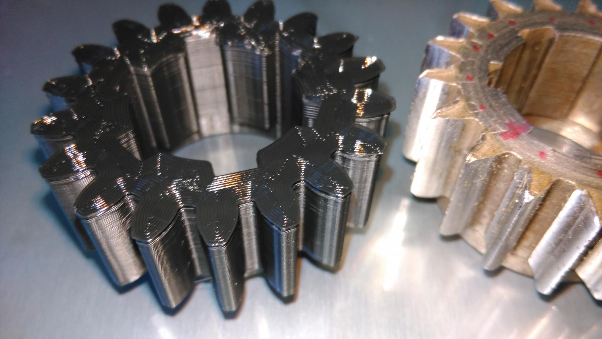

Chevelu37 Posté(e) Avril 24, 2018 Auteur Posté(e) Avril 24, 2018 Citation Re à vous. L'ABS, c'est tendu.... Bref, j'ai sûrement du fil de merde mais bon, ça permet d'appréhender l’usinage par ajout de matière et surtout de se familiariser avec les matériaux. ..... @Jean-Claude Garnier oui tu as raison, la méca, c'est bête et méchant mais tellement logique à mon goût... et oui bien sûr, ce ne sont pas des CN dans le sens du bâti mais bel et bien sur le fonctionnement (j'entends les pas à a pas, vis, courroie, prog, etc...). Citation et que parler de centièmes c'était un peu illusoire Ouais, je suis d’accord... Mais la première fois que j'ai tourné une manivelle, je n'ai pas été vraiment précis... Vraiment pas du tout en fait.. Une fois que tu connais les défauts de ta machine, tu sors des crèmes à condition bien sûr de faire chauffer ta machine avant de te changer pour aller travailler dessus Sinon, pour le verre, j'ai un marteau spécial pour le redresser!!! , Faut que je le retrouve!!! ahahahha!!! @ShagoY, intéressant ta modélisation!!! Ce serait sympa d'avoir un retour sur la déformation progression en fonction du temps de préchauffe du lit et de sa température. On devrait observer des différences qui nous serait bien utiles je pense
ShagoY Posté(e) Avril 24, 2018 Posté(e) Avril 24, 2018 (modifié) Il y a 1 heure, Chevelu37 a dit : intéressant ta modélisation!!! Ce serait sympa d'avoir un retour sur la déformation progression en fonction du temps de préchauffe du lit et de sa température. On devrait observer des différences qui nous serait bien utiles je pense Là je n'ai pas de graphique avec un plateau "froid" mais il faut ajouter le fait que les ABL ont aussi une variation Intrasec sur leur précision... Toutefois il existe une cmd pour la connaitre et je peux aussi faire plusieurs points au même endroit pour prendre la moyenne etc.. J'avais eu l'idée de faire ce genre de test mais je trouvais que c'était beaucoup de temps passer pour finalement pas grand chose Il y a 17 heures, Jean-Claude Garnier a dit : Pour moi l'ABL, ça permet juste d'établir une première couche qui colle de partout au plateau, même s'il est bombé. Epi c'est tout. Dis comme ça on pourrait croire que c'est "useless" alors que l'on sait tous qu'une première couche est l'un des éléments les plus importants d'une impression 3d Il y a 1 heure, Chevelu37 a dit : oui tu as raison, la méca, c'est bête et méchant mais tellement logique à mon goût... et oui bien sûr, ce ne sont pas des CN dans le sens du bâti mais bel et bien sur le fonctionnement (j'entends les pas à a pas, vis, courroie, prog, etc...). J'ai moi aussi un BTS en productique.. Bon même si cela remonte à très loin et que je suis finalement parti dans la filière Informatique... J'ai tout de même fait mumuse avec des CN/etc.. Reste que comme tu le dis, j'ai toujours gardé en tête que l'impression 3d reste du "layering", soit une succession d'ajout de matière contrairement à l'usinage. Rien à voir mais pour information, il existe une méthode nommé LIN_ADVANCE qui permet (entre-autre) de jouer sur la pression en sortie de buse et ainsi avoir une bien meilleure précision/tolérance. Cela peut être intéressant si tu comptes faire autre chose que des vases Modifié (le) Avril 24, 2018 par ShagoY
