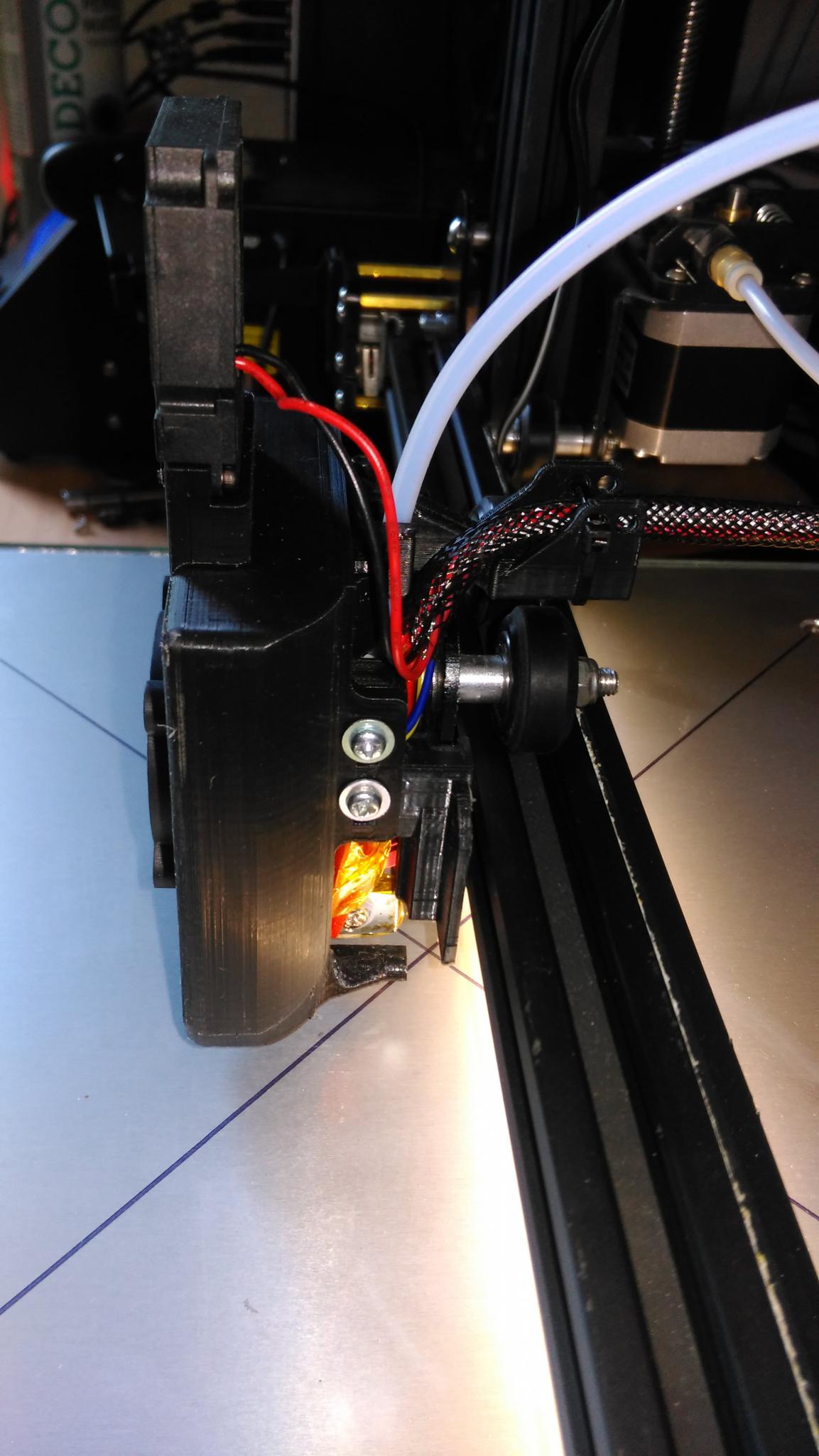

Chevelu37 Posté(e) Avril 28, 2018 Auteur Posté(e) Avril 28, 2018 (modifié) Re à tous, On continue les améliorations de la machine qui présente tout de même quelques lacunes en terme de rigidité sur l'axe Y (plateau). Celle là est pas mal : https://www.thingiverse.com/thing:2392661 Elle augmente la raideur du pas à pas de l'axe Y. L'équerre d'origine n'est pas suffisante lors des grandes accélérations, la poulie n'étant pas montée au ras du palier du moteur de surcroît.... Mes défauts d'impressions (vibrations) sont maintenant dues à la flexibilité entre le chariot et le plateau et la courroie fonctionne dans un alignement stable maintenant. En vue d'augmenter les vitesses Changement de buse, de système de refroidissement (que je n'utilise jamais en fait au niveau de la pièce.), ça change la vie et j'attends un 40x40 un peu mieux. https://www.thingiverse.com/thing:2390346 Petit nettoyage/guidage de fils sympa en passant : https://www.thingiverse.com/thing:2249682 Avec le support de câble de la tête qui va bien : https://www.thingiverse.com/thing:2585340 En cours, un support pour Webcam : Modifié (le) Avril 28, 2018 par Chevelu37

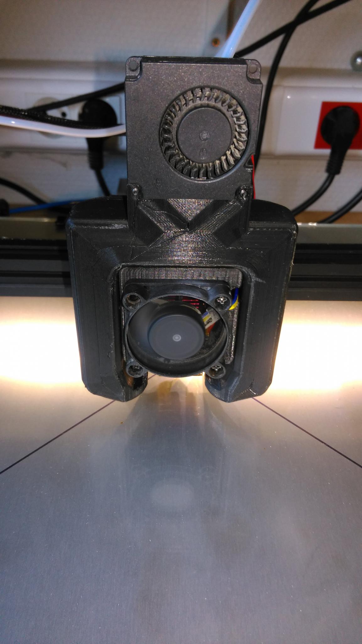

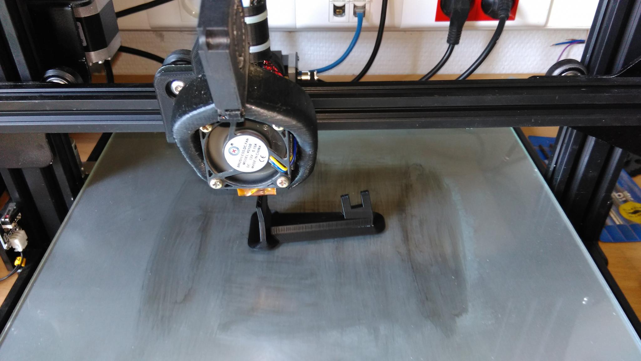

Chevelu37 Posté(e) Avril 30, 2018 Auteur Posté(e) Avril 30, 2018 Roooohhhh... j'ai fait le Petsfang.... Une perle en tout point de vue..... Je vais pouvoir notamment supprimer pas mal de supports et s'affranchir de la corvée de nettoyage Merci @ShagoY @fran6p Je pense sérieusement à passer la courroie du Y en 10mm....
totonor Posté(e) Avril 30, 2018 Posté(e) Avril 30, 2018 @Chevelu37 tu as pris quels fichiers toi ? C'est un peu la jungle son truc. Si tu peux me dire stp, j'ai une cr10 stock sans bl touch
Chevelu37 Posté(e) Avril 30, 2018 Auteur Posté(e) Avril 30, 2018 Salut @totonor, Les voici : v2_CR10-TevoWireStrain4.24rev2.stl v2_Stockfan_CR10_TevoEZPrintDuct4.24.stl v2_CR10_TevoGeneric_Base4.24.stl
ShagoY Posté(e) Avril 30, 2018 Posté(e) Avril 30, 2018 @Chevelu37 Tu peux me montrer en photo la v2 stp ?
totonor Posté(e) Avril 30, 2018 Posté(e) Avril 30, 2018 (modifié) @Chevelu37Super, merci ! Le fang, tu l'as imprimé sans supports à plat ? Modifié (le) Avril 30, 2018 par totonor
Chevelu37 Posté(e) Avril 30, 2018 Auteur Posté(e) Avril 30, 2018 @ShagoY, je pense que c'est le support de câble en Vers.2 qui évite en tout de contraindre e tube PTFE au mouvement de la gaine elec. Mais voici quand même :

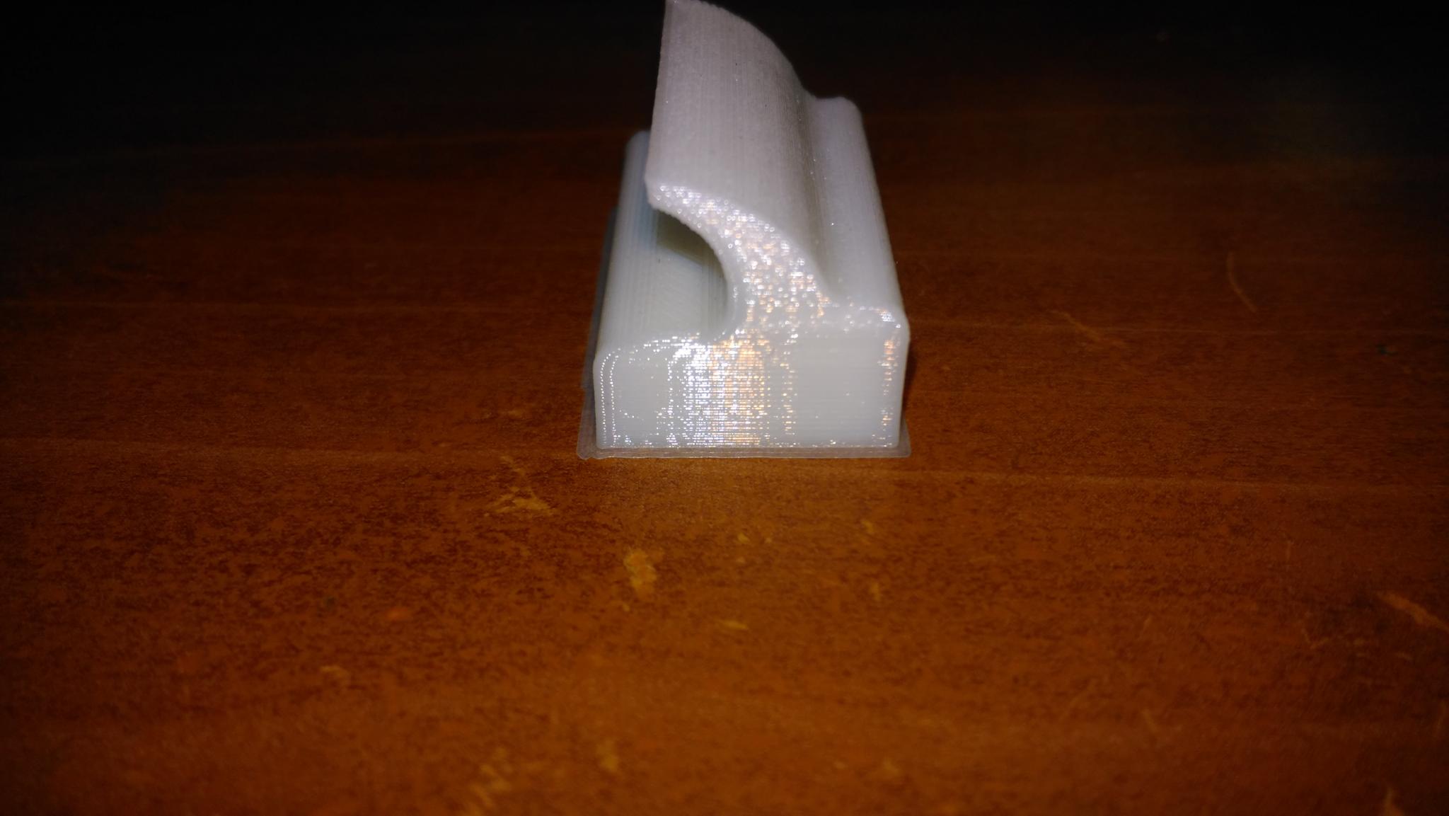

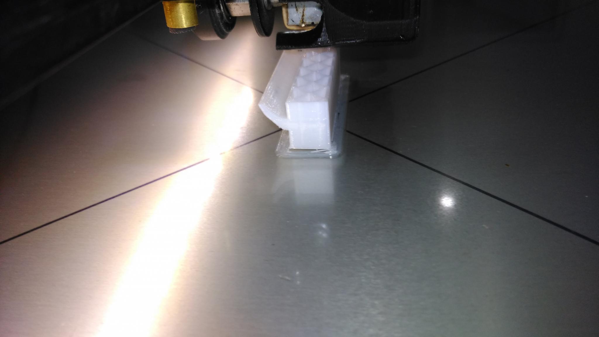

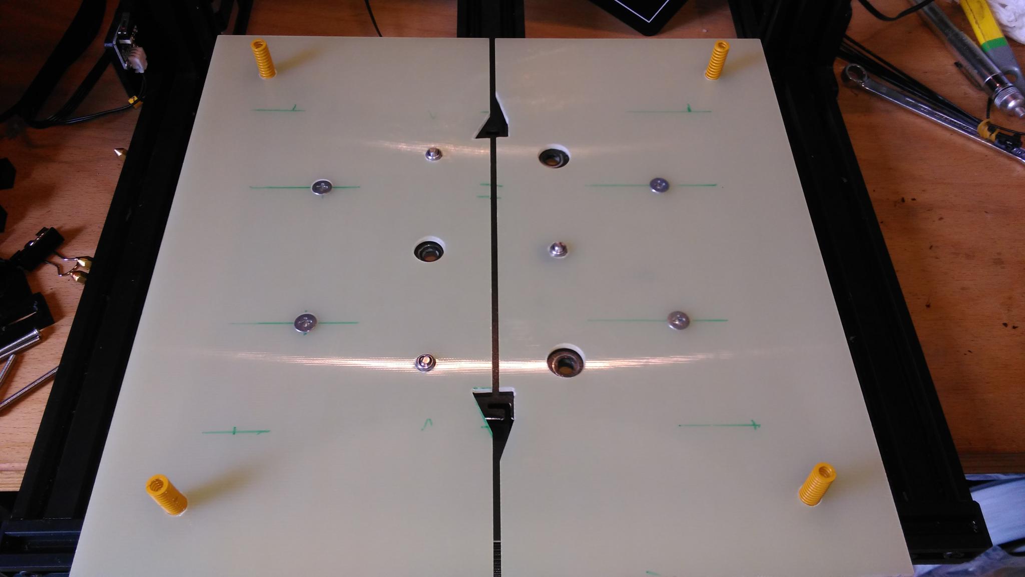

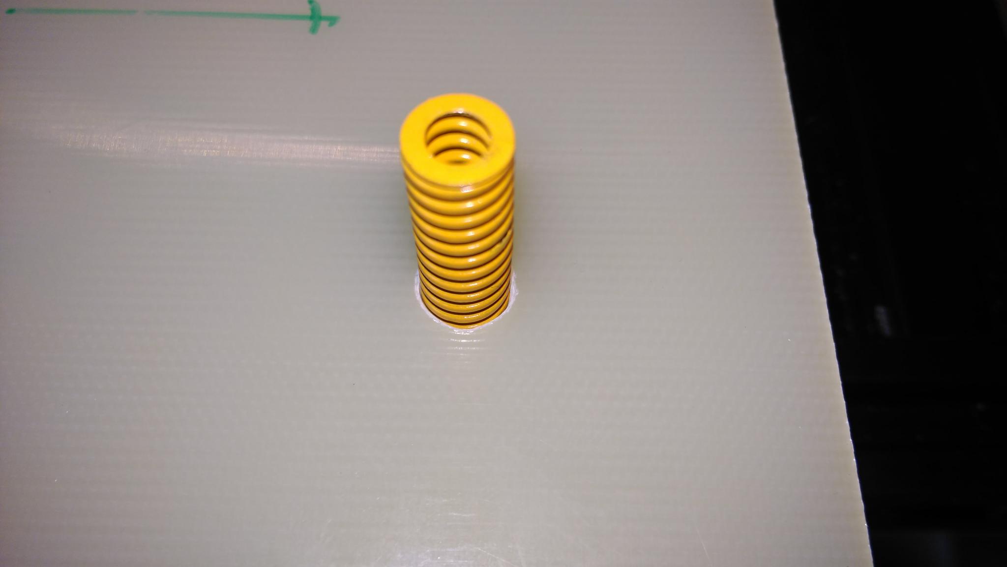

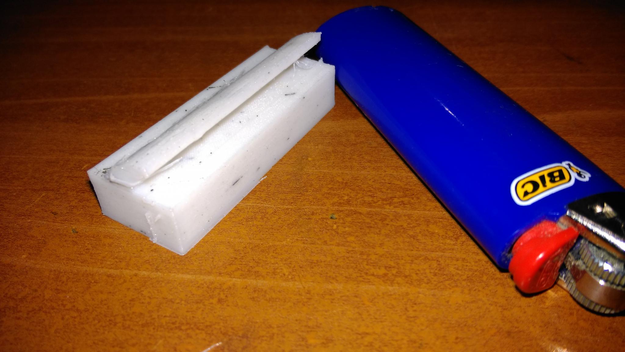

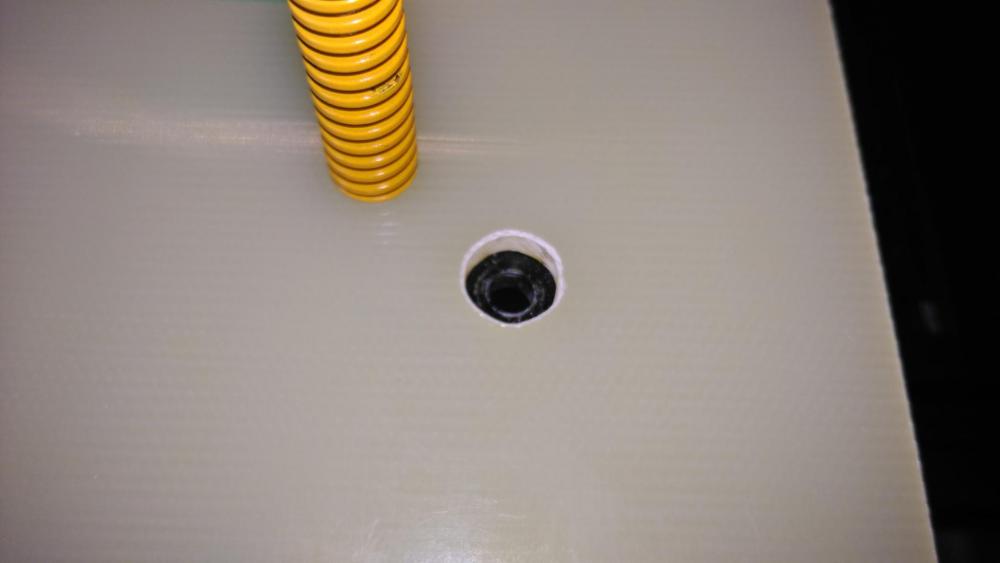

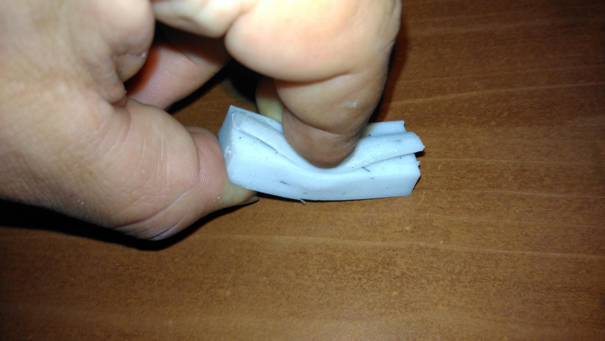

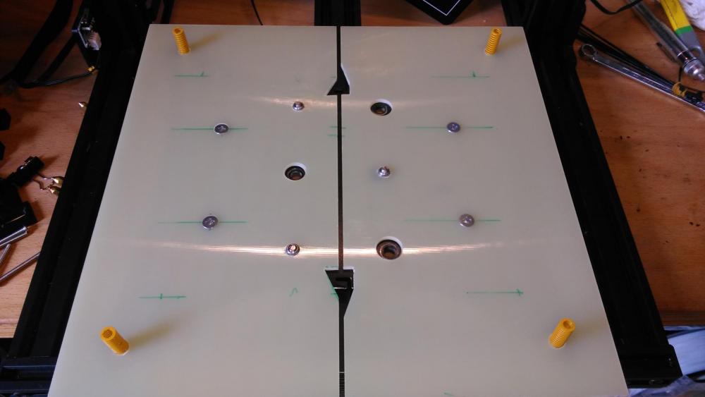

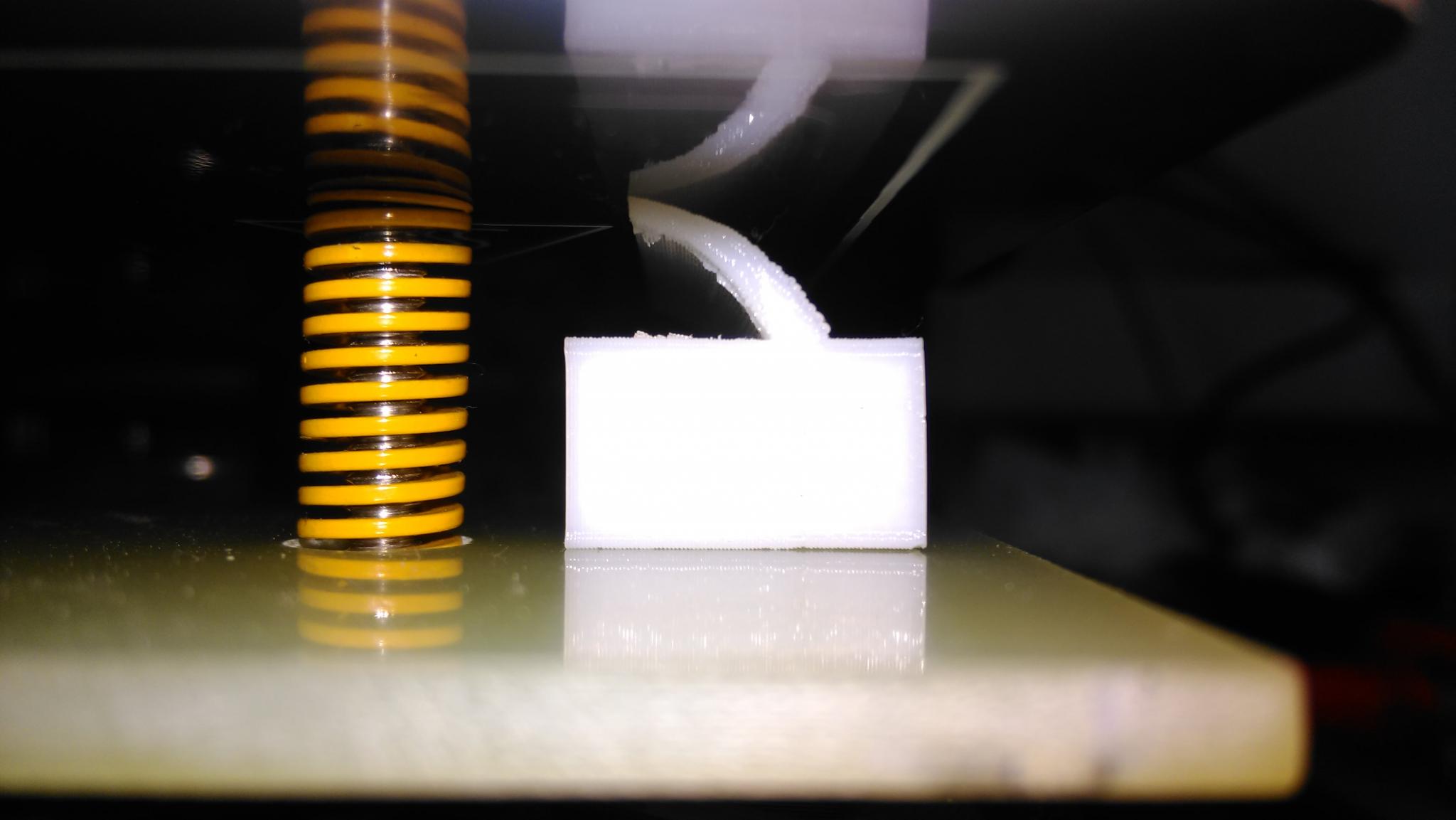

Chevelu37 Posté(e) Avril 30, 2018 Auteur Posté(e) Avril 30, 2018 @totonor oui, en PLA 200°/58°, 35mm/s sans support. Sinon, je content, j'ai préparé mon support pour faire ma lame d'air sous le lit, plus qu'à prendre les côtes pour les joint en TPU. J'ai aussi rabaissé le lit au maxi par rapport au chariot avec une platine de fin de course de l'axe Z ajustable et histoire de rigidifier un peu plus, fais des petits logements dans mon epoxy pour les ressorts... C'est parti pour le TPU!!!!
ShagoY Posté(e) Avril 30, 2018 Posté(e) Avril 30, 2018 il y a 21 minutes, Chevelu37 a dit : @ShagoY, je pense que c'est le support de câble en Vers.2 qui évite en tout de contraindre e tube PTFE au mouvement de la gaine elec. Mais voici quand même : La v2 c'est le nouveau "form factor" avec les coins arrondis, j'avais print l'ancienne version à l'époque Ça fait un effet plus "mastoque", moins "Tron" en tout cas
Chevelu37 Posté(e) Avril 30, 2018 Auteur Posté(e) Avril 30, 2018 Ah ok!!! Merci pour les précisions. En tout cas, j'adore le principe de régulation des pressions de flux d'air grâce aux paroies internes... C'est vachement bien pensé....
Chevelu37 Posté(e) Avril 30, 2018 Auteur Posté(e) Avril 30, 2018 Bon Robert, on va pouvoir lancer la prod!! Tu baisses un peu la T°C la température, réduit la ventil et tu demande à Jean-Marie du bureau de mettre 3/10 de plus pour le serrage sur le plateau!!!!

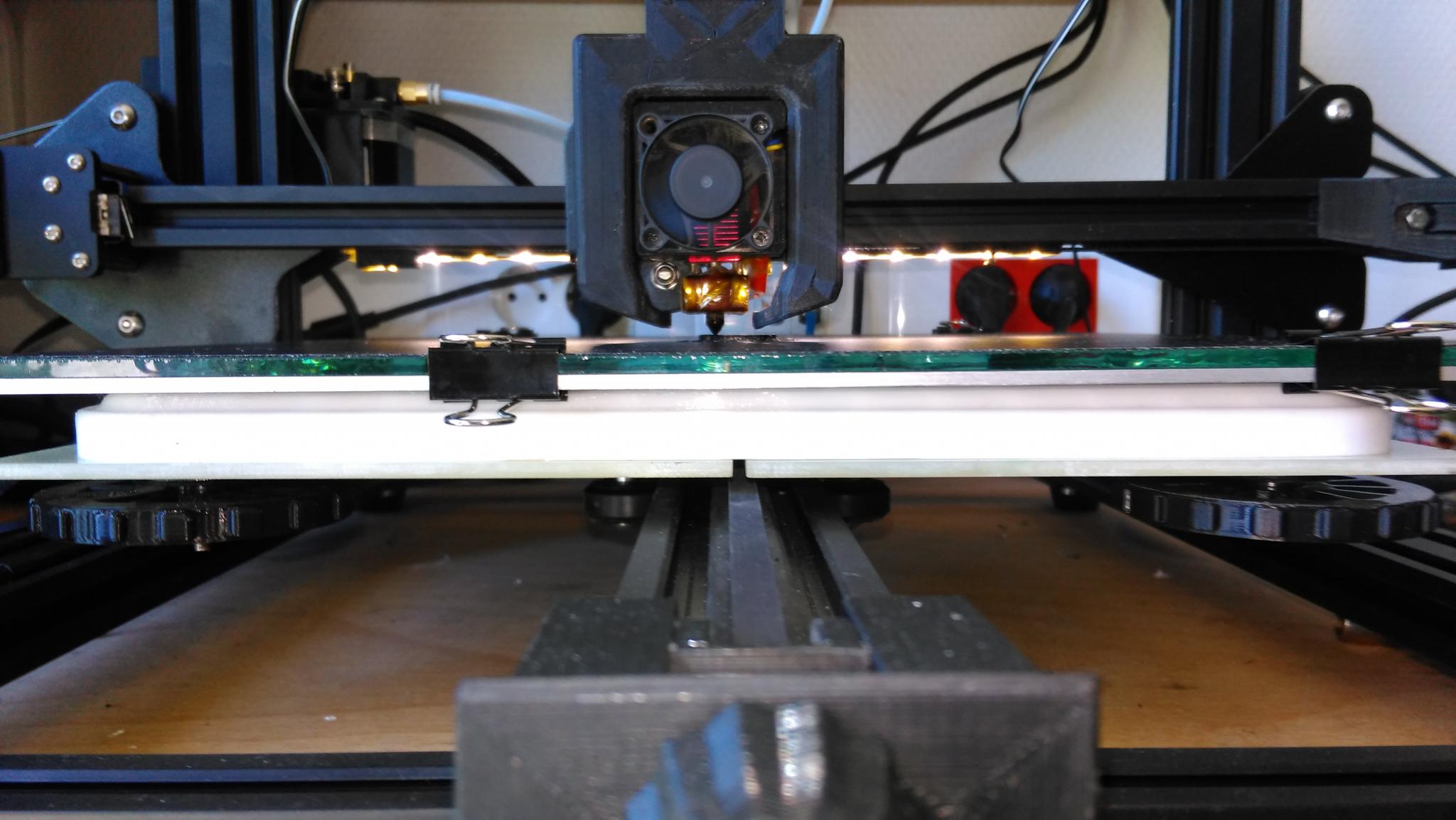

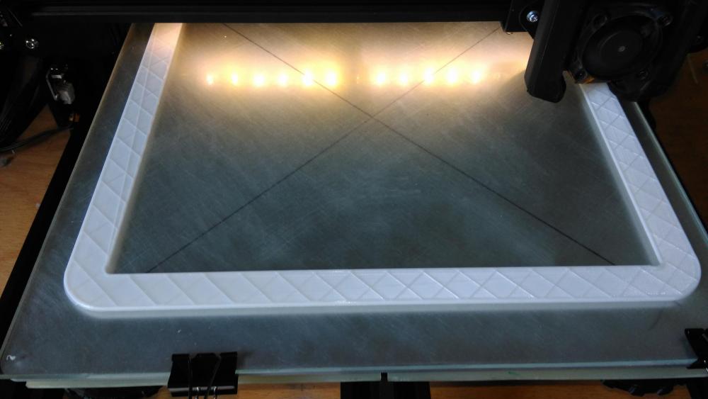

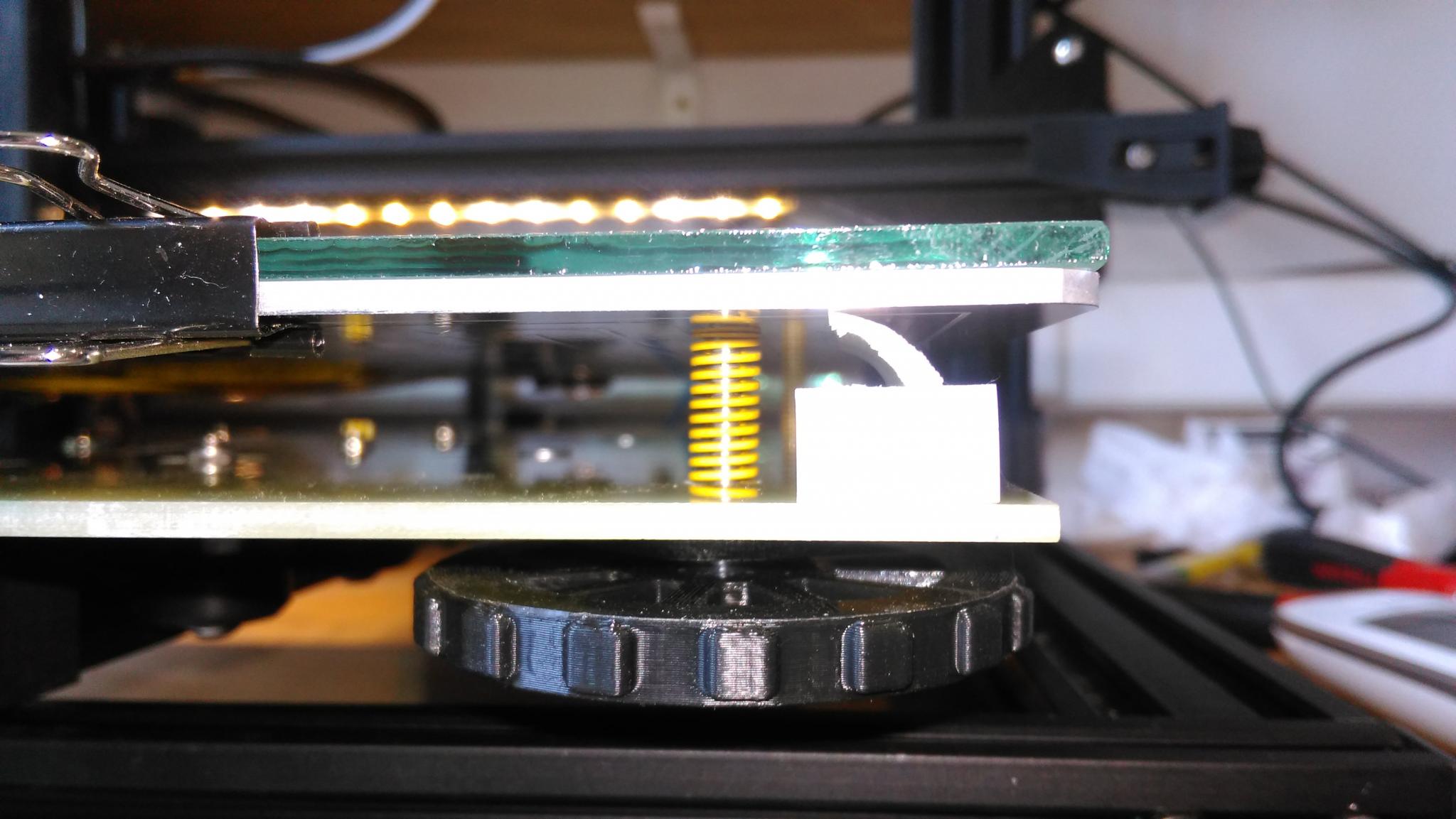

ShagoY Posté(e) Avril 30, 2018 Posté(e) Avril 30, 2018 Photo de l'ensemble (du moins moins zoomé) ? Car j'avais compris que tu cherchais à isoler ton lit pour baisser ta conso mais j'ai du mal à comprendre comment tu t'y prends là, première fois que je vois un tel concept
Chevelu37 Posté(e) Avril 30, 2018 Auteur Posté(e) Avril 30, 2018 De bas en haut : - Chariot - Epoxy fixée dessus - joint TPU tout le tour du plateau. - plaque chauffante - vitre 1
Chevelu37 Posté(e) Avril 30, 2018 Auteur Posté(e) Avril 30, 2018 T'as compris le principe @ShagoY? qu'est-ce que tu en penses? Je peux développer pourquoi j'ai pensé ça dans ce sens.
ShagoY Posté(e) Avril 30, 2018 Posté(e) Avril 30, 2018 (modifié) Je penses comprendre que tu as modifié le chariot pour conserver la temp autour du lit chauffant et surement éviter un flux d'air provenant essentiellement du bas lors des mouvements, c''est ça ? Modifié (le) Avril 30, 2018 par ShagoY
Chevelu37 Posté(e) Avril 30, 2018 Auteur Posté(e) Avril 30, 2018 Vite fait c'est ça.... Le lit chauffant présente forcement des disparités de par sa forme carré. Garder un lit d'air horizontal permettra homogénéiser (en utilisant ses pertes) la température sur la plaque alu contrairement à un isolant plaqué directement sur la résistance chauffante et aussi avoir une une chauffe beaucoup plus rapide mais moins rapide que le plaqué. Ce qui est sûr, et sans avoir mesurer, c'est que ma température au final sera plus proche de la réalité sur l'ensemble du plateau vu l'emplacement de la sonde. Et de plus la machine finira dans un caisson. en gros.

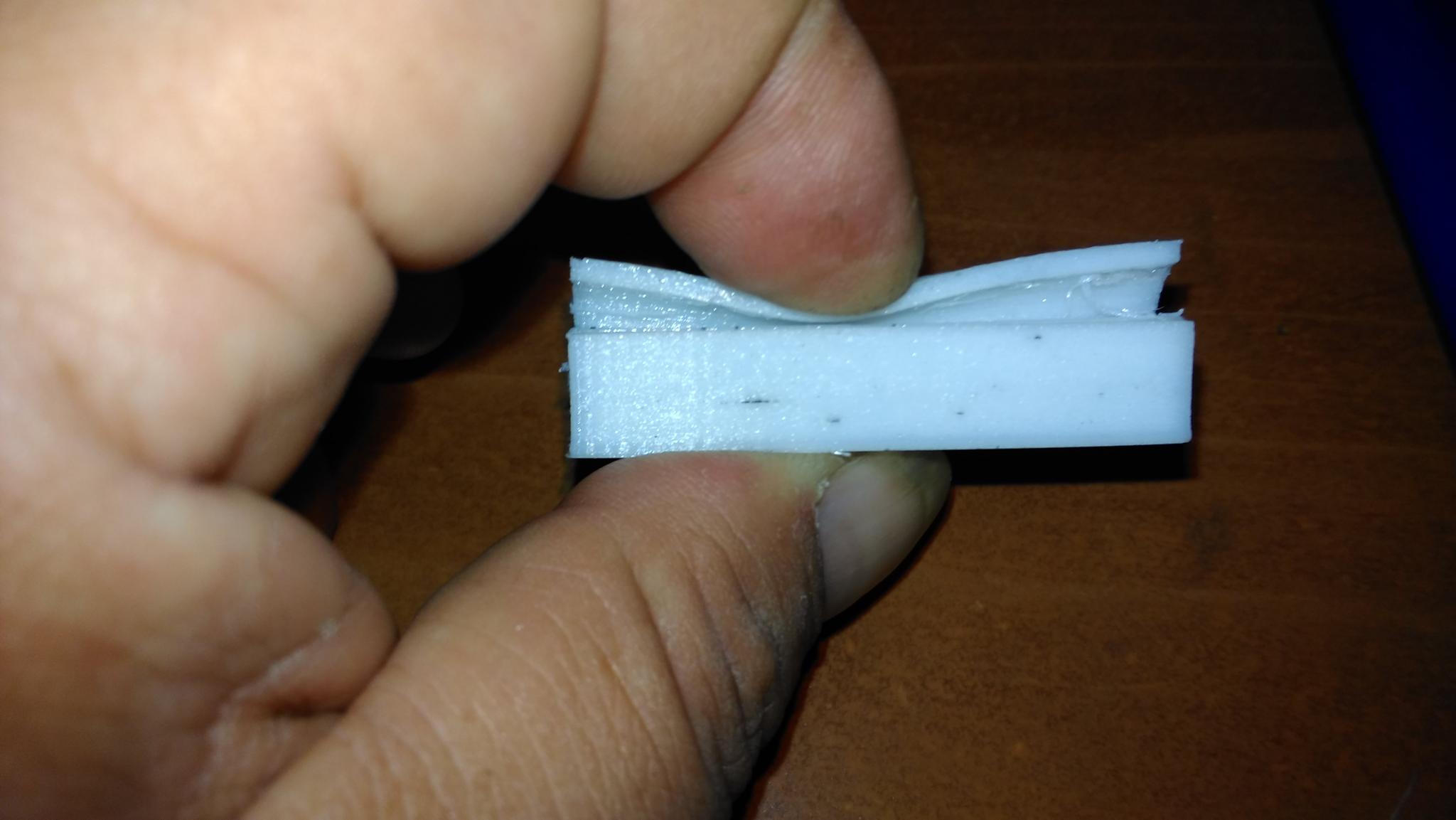

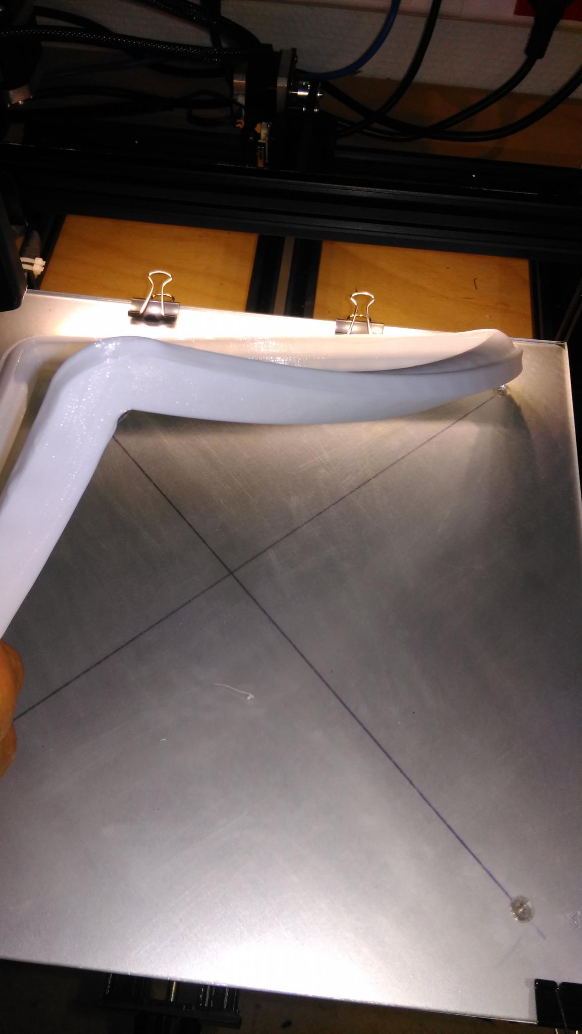

Chevelu37 Posté(e) Mai 3, 2018 Auteur Posté(e) Mai 3, 2018 (modifié) Pour une montée à 70, je passe de 8'40 à 7'20 par rapport à la sonde. Par contre, la redescente en T°C est beaucoup plus longue donc un avantage entre 2 pièces. De plus, avant je ne montait qu'à 80, maintenant, 100°C , mais je n'ai pas été chercher au dessus encore... J'attends de faire son caisson avec un chauffage additionnel de 250W que j'ai en stock... Pour info, le joint, je l'ai imprimésur une vitre que j'ai rayé avec de la graisse à roder Modifié (le) Mai 3, 2018 par Chevelu37
