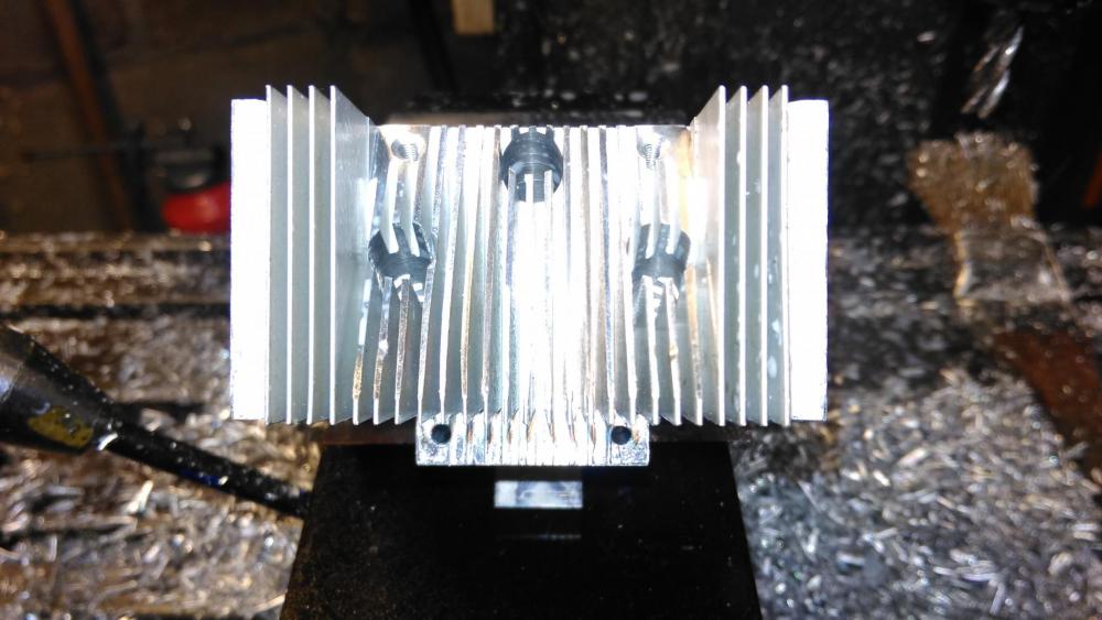

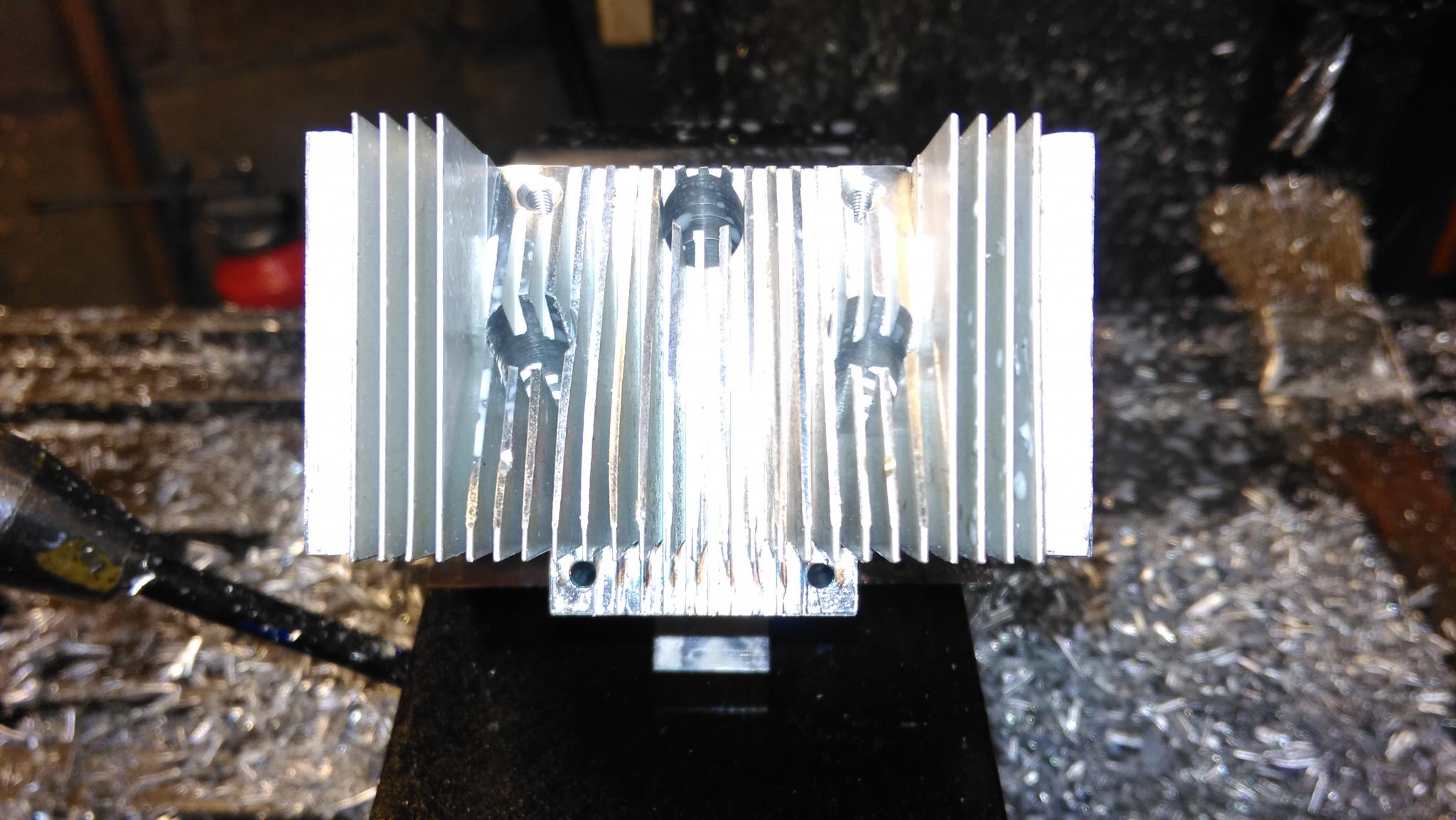

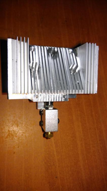

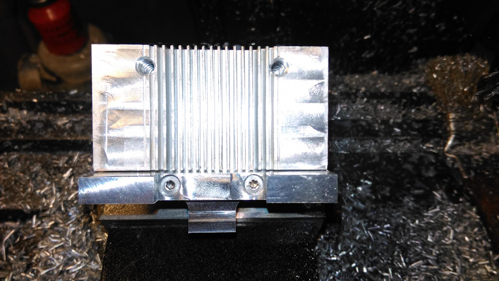

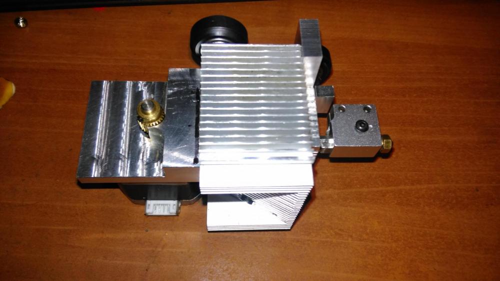

Chevelu37 Posté(e) Décembre 2, 2018 Auteur Posté(e) Décembre 2, 2018 Qu'est-ce qui nous a encore inventé?
Guizboy Posté(e) Décembre 4, 2018 Posté(e) Décembre 4, 2018 Ça c'est un dissipateur de hooligan [emoji6]Envoyé de mon Nexus 6 en utilisant Tapatalk
Chevelu37 Posté(e) Décembre 4, 2018 Auteur Posté(e) Décembre 4, 2018 il y a 4 minutes, Guizboy a dit : Ça c'est un dissipateur de hooligan Il ne restera plus grand chose des ailettes à la fin Juste celle de devant je pense.
Yo' Posté(e) Décembre 4, 2018 Posté(e) Décembre 4, 2018 Tu fait un dissipateur fanless ? Avec les ailettes à l'horizontale, le déplacement de la tête générerait un flux d'air qui évacuerait la chaleur, de plus, il y aurait moins de frein aérodynamique. Enfin, comme @Jean-Claude Garnier, moi, l'impression 3D, j'y connaît queud
Chevelu37 Posté(e) Décembre 4, 2018 Auteur Posté(e) Décembre 4, 2018 Je ne sais pas encore... Même si j'y ai largement pensé... Je vais voir comment ça se comporte dans un premier temps.
Guizboy Posté(e) Décembre 5, 2018 Posté(e) Décembre 5, 2018 Quand on voit la taille d'un radiateur passif pour un processeur de PC et considérant qu'il chauffe proportionnellement à sa charge de calcul, ça me parait difficilement possible sur un système qui est en phase de chauffe à 80% de son temps. L’énergie à dissiper est énorme.
Chevelu37 Posté(e) Décembre 5, 2018 Auteur Posté(e) Décembre 5, 2018 (modifié) Je vais te contredire @Guizboy Les procs actuels ont des TDP de max 60W environ (EuRp1013). Or le refroidissement utilisé avec un ventilo sur nos têtes est juste pour le passe fils... Considérant que nous avons des têtes qui ont une puissance de 40W et que le passe fils est fait en Inox qui a la plus mauvaise conductivité thermique, la puissance à dissiper est minimise.... Si elle est de 4 ou 5 W ce sera tout. Sachant que le dissipateur que j'ai utilisé est prévu pour des TDP avec ventilo allant jusqu’à 120W, juste la masse du noyau de ce dernier avec 3 ou 4 ailettes devrait suffire..... Mais bien entendu, vu que j'agis de manière empirique, il faudra que ce je dise vérifie par le terrain Modifié (le) Décembre 5, 2018 par Chevelu37

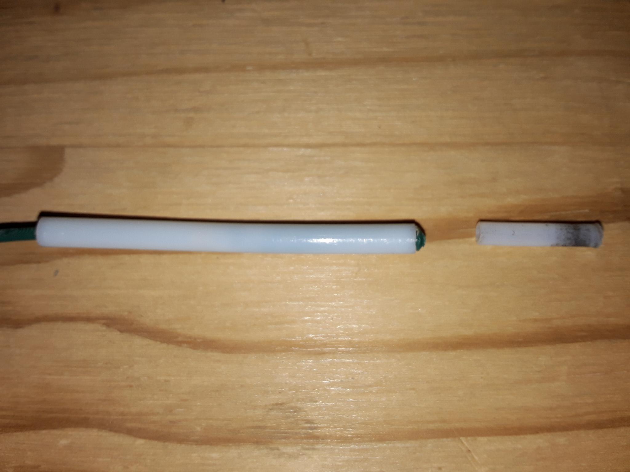

Yo' Posté(e) Décembre 6, 2018 Posté(e) Décembre 6, 2018 (modifié) Hello, Hier, en effectuant quelques modifs sur ma tête d'impression, j'ai lancé une impression sans ventilateur sur le dissipateur car je ne savais pas où le mettre. J'ai coupé l'impression au bout de 3 minutes car la solution m'était apparue, mais c'était trop tard. Résultat: 2 doigts légèrement brûlés. Les 2 PTFE à changer. Le heatbreak à déboucher au chalumeau car le filament était bloqué dedans 30 minutes de perdues. Étonnamment, le filament s'est coincé dans le PTFE du haut, au niveau du dissipateur. Dans le PTFE plus proche de la buse, j'ai pu sortir le filament assez facilement. Puis faut dire qu'à 20 mm/s, la ventilation naturelle n'est pas phénoménale. Idéologiquement, je suis @Chevelu37, car 40W à dissiper, ça reste 40W. Seule la température souhaitée change (le plus bas possible pour un processeur et 200°C pour la buse). Modifié (le) Décembre 6, 2018 par Yo'
Chevelu37 Posté(e) Décembre 6, 2018 Auteur Posté(e) Décembre 6, 2018 il y a 2 minutes, Yo' a dit : Le heatbreak à déboucher au chalumeau car le filament était bloqué dedans C'est mon principal problème... En changeant de matière et donc de température, ça m'arrive souvent... Ca goudronne puis se solidifie. avec une E3D chinoise. Si on rajoute les différence de diamètre dans ce passe fils qui privilégie les "stockages" de résidus, ça fout le bordel!!! il y a 23 minutes, Guizboy a dit : Il y a donc de bonnes chances pour que le PLA ne soit plus utilisable parce qu'il deviendrait malléable avant d'arriver à la buse, ce qui causerait des tas de problèmes D'où la forme de mon dissipateur (Des ailettes proéminentes à la base du noyau d'alu près de la tête) et un diamètre plus grand sur le passe fils (M8x100 au lieu M7x100) pour favoriser la dissipation de chaleur dès son arrivée... Pour info, la distance que j'ai prévu entre le PFTE et la buse est rallongée pour éviter sa fonte : 20mm au lieu de 10 sur ma tête.

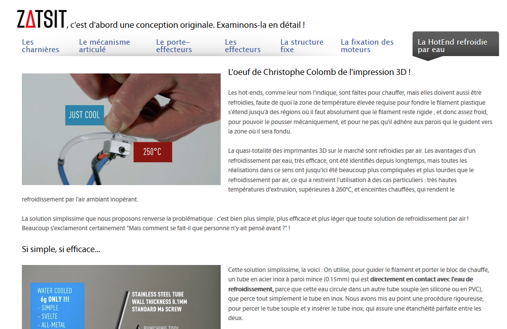

fran6p Posté(e) Décembre 6, 2018 Posté(e) Décembre 6, 2018 Sur ma future Zatsit, le refroidissement de la gorge se fera via circulation d'eau (voir ici (onglet "Hotend refroidie par eau") et évitera ce bloc radiateur qui doit tout de même peser son âne mort , non? 1
Guizboy Posté(e) Décembre 7, 2018 Posté(e) Décembre 7, 2018 Il y a 18 heures, fran6p a dit : Sur ma future Zatsit, le refroidissement de la gorge se fera via circulation d'eau (voir ici (onglet "Hotend refroidie par eau") et évitera ce bloc radiateur qui doit tout de même peser son âne mort , non? Pour tous les matériaux spéciaux qui nécessitent des températures élevées ça reste la meilleure solution. La dissipation par l'eau est de toute façon plus efficace que par l'air Il y a des problèmes avec ce genre de systèmes aussi mais ça reste occasionnel. Comme par exemple le problème de la pompe qui serre, ce qui entraine un échauffement qui fait chauffer le liquide caloporteur qui, quand il arrive à ébullition, fait monter la pression et éclater les tuyaux. Ça m'est arrivé sur mon ordi et ça fout bien les boules ^^
fran6p Posté(e) Décembre 7, 2018 Posté(e) Décembre 7, 2018 il y a 33 minutes, Guizboy a dit : Ça m'est arrivé sur mon ordi et ça fout bien les boules ^^ Je comprends et compatis... L'eau et l'électricité effectivement ne font pas bon ménage... <Mode HS> désolé d'avance @Chevelu37 et @pascal_lb Pour refroidir leur Raspberry certains le plonge dans un bain d'huile (minérale si possible) En continuant sur la Zatsit, le refroidissement du filament est lui aussi déporté via un "gros" radial (6028) et un tuyau flexible ... <Fin mode HS>

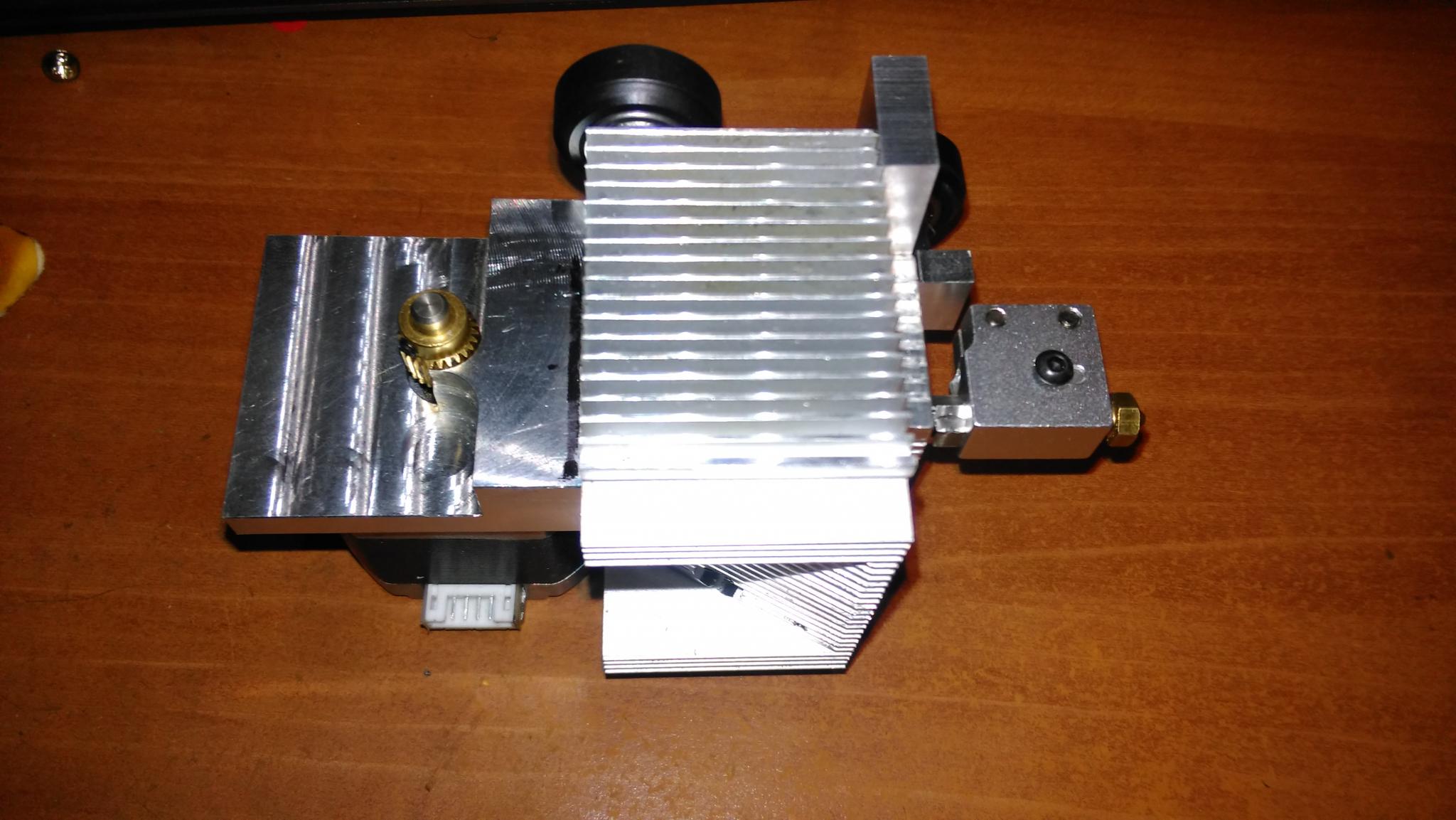

Chevelu37 Posté(e) Décembre 12, 2018 Auteur Posté(e) Décembre 12, 2018 Le 06/12/2018 at 15:51, fran6p a dit : évitera ce bloc radiateur qui doit tout de même peser son âne mort , non? Oui!!!! Et je prévois bien d’alléger tout le bazar!!! Vu que je vais mettre l'extrudeur sur la tête, il va de toute façon être plus lourd, donc réglages jerk et tout le toutim... Les tendeurs de courroie et le bridage sur la tête va être repenser également. J'ai déjà mon plateau qui est lourd, mais mon passage en courroie de 10 pallie à ce pb. Je vais voir sur le chariot X ce que ça donne avant de passer en 10 mais je pense que la 6 suffira quand même. Comme d'hab, je pousserai la machine à donf pour accentuer et faire apparaitre les défauts

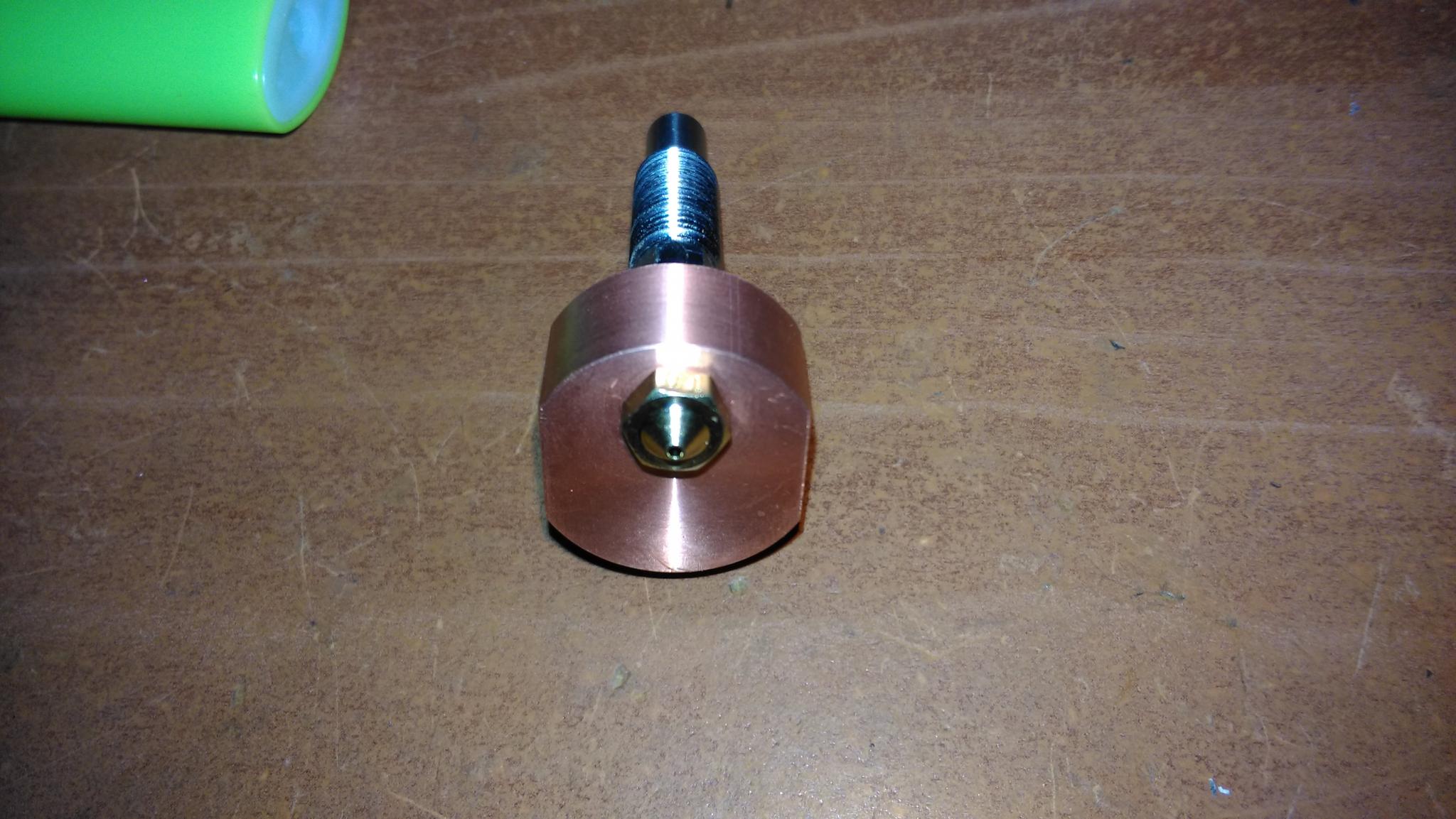

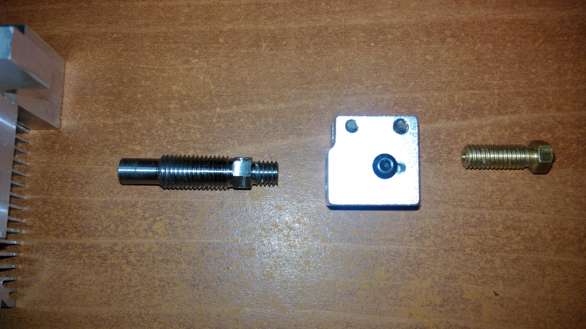

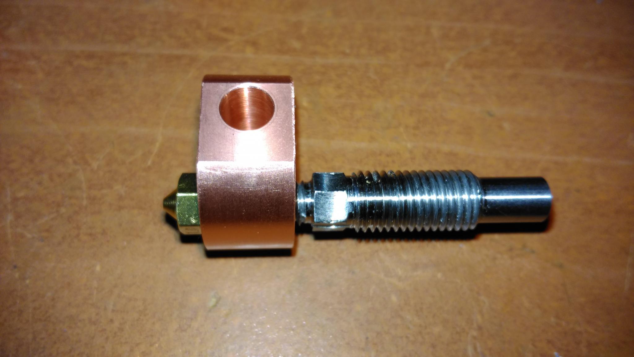

Chevelu37 Posté(e) Janvier 3, 2019 Auteur Posté(e) Janvier 3, 2019 J'ai repensé à un truc.... En fait le poids ne devrait me déranger vu que le plateau est monté d'origine avec les mêmes courroies que le chariot.... Sinon, j'avance à petits pas, en temps mort... Aujourd'hui, j'ai fait ça :
fran6p Posté(e) Janvier 3, 2019 Posté(e) Janvier 3, 2019 Joli ta pièce en cuivre (qui elle aussi doit peser un certain poids). C'est quand même bien quand on est équipé comme toi pour réaliser toutes ces belles pièces. Je suppose que tu es parti sur du cuivre car il est meilleur conducteur de chaleur. Sur ta photo, on ne voit pas le perçage pour la thermistance (je suppose qu'il est sur un autre côté ). Mode humour: tu n'as pas peur qu'à la longue ton cuivre ne s'oxyde et preine la couleur vert de gris (il y a déjà quelques années, la toiture de la cathédrale de Chartres avait été refaite à neuf (tuiles de cuivre), et bien en à peine un an, elle avait repris sa patine "vert de gris")?
Ikes_72000 Posté(e) Janvier 3, 2019 Posté(e) Janvier 3, 2019 Jolie pièce en cuivre@Chevelu37. [emoji106][emoji3]Tu pourras nous tenir au jus des perfs ?J'ai quelques plaques de cuivre à la maison et j'avais dans l'idée de faire la même chose dès que j'aurai mon imprimante, sans doute début février, j'attends les promos éventuelles du nouvel an chinois. Envoyé de mon ONEPLUS A6003 en utilisant Tapatalk
