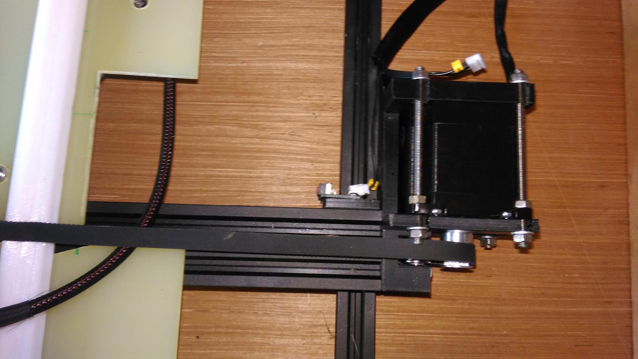

Chevelu37 Posté(e) Mai 3, 2018 Auteur Partager Posté(e) Mai 3, 2018 Sinon, pour parler un peu de Thingiverse, en il y a pas mal d'américains qui ont du mal avec le système métrique et ne maîtrise pas bien le produit en croix!!! Ahahahah!!! 9a donne des pièces aux côtes complètement bizarroïdes... Je l'ai vu sur mon tendeur de courroie X.... Obligé de redessiner une chape un peu plus ajustée... 8/10 de jeu pour un alignement de courroie, c'est moyen.... C'est sûr, pas besoin de lime.... Lien vers le commentaire Partager sur d’autres sites More sharing options...

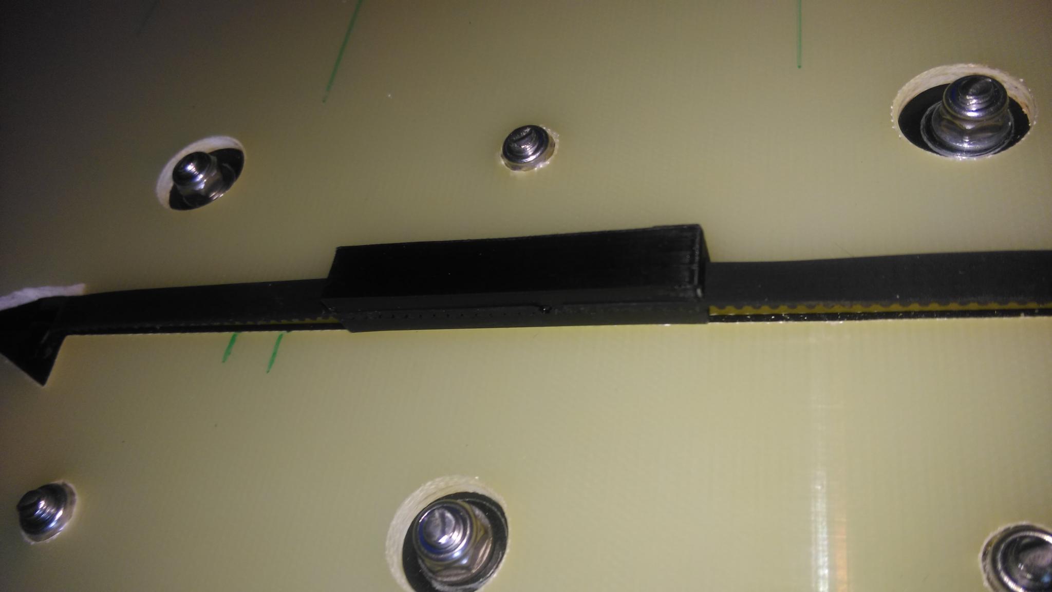

Chevelu37 Posté(e) Mai 12, 2018 Auteur Partager Posté(e) Mai 12, 2018 Casse de courroie suite à la fabrication d'un tendeur ajusté au châssis et avec un ajustement d'alignement. Pensez aussi à limer les passage de la courroie sur le chariot, elles sont trop saillantes. Lien vers le commentaire Partager sur d’autres sites More sharing options...

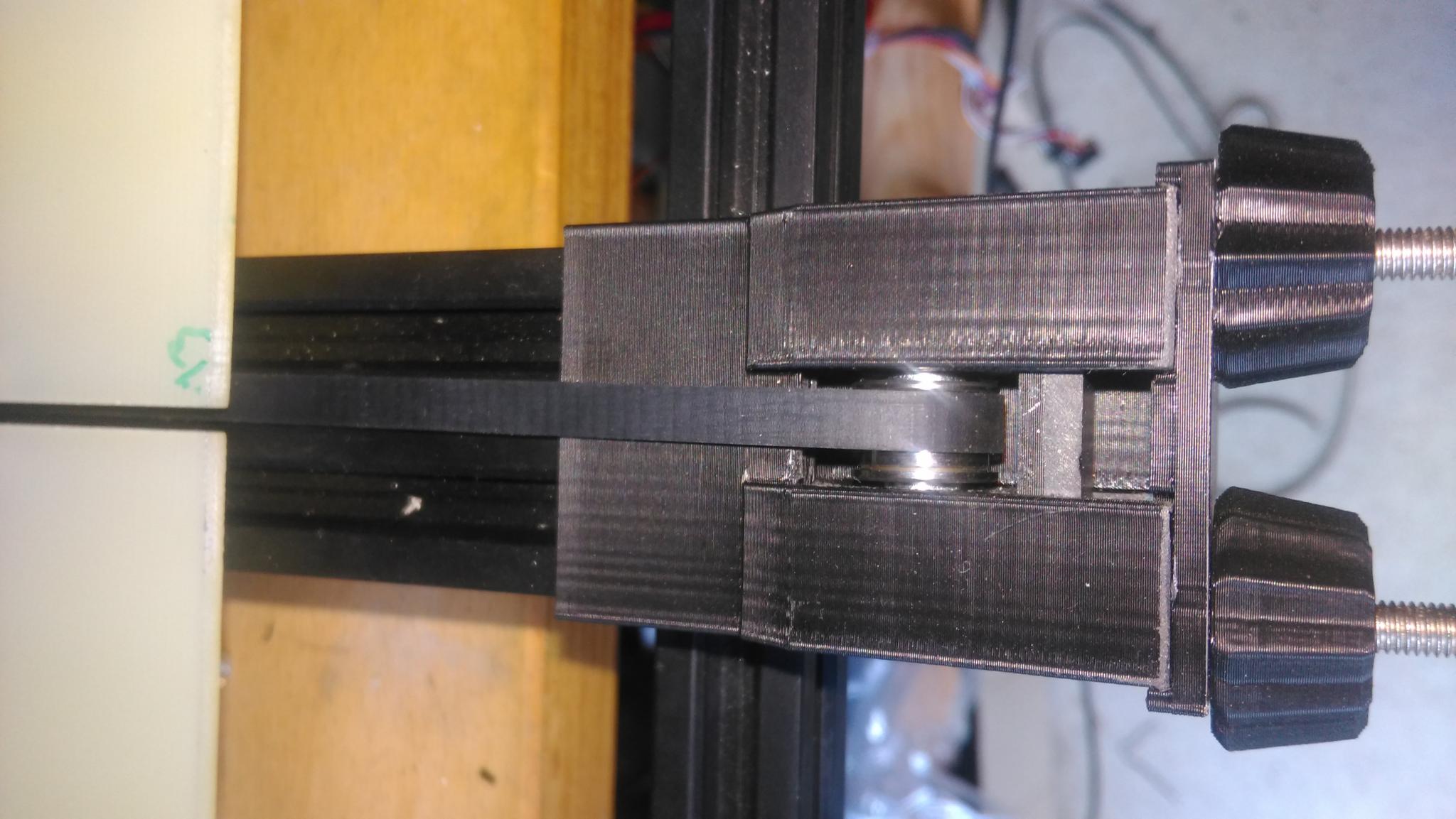

Chevelu37 Posté(e) Mai 14, 2018 Auteur Partager Posté(e) Mai 14, 2018 (modifié) Je me suis décidé à faire un compte thingiverse... Voici le tendeur (dispo dans 24h selon les règles de thingiverse) : https://www.thingiverse.com/thing:2910459 Modifié (le) Mai 14, 2018 par Chevelu37 Lien vers le commentaire Partager sur d’autres sites More sharing options...
Chevelu37 Posté(e) Mai 16, 2018 Auteur Partager Posté(e) Mai 16, 2018 Ca marche!!! c'est parti pour le montage du passage en courroie de 9!!!! Lien vers le commentaire Partager sur d’autres sites More sharing options...

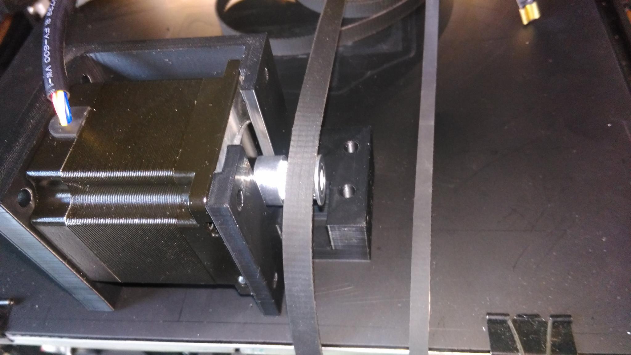

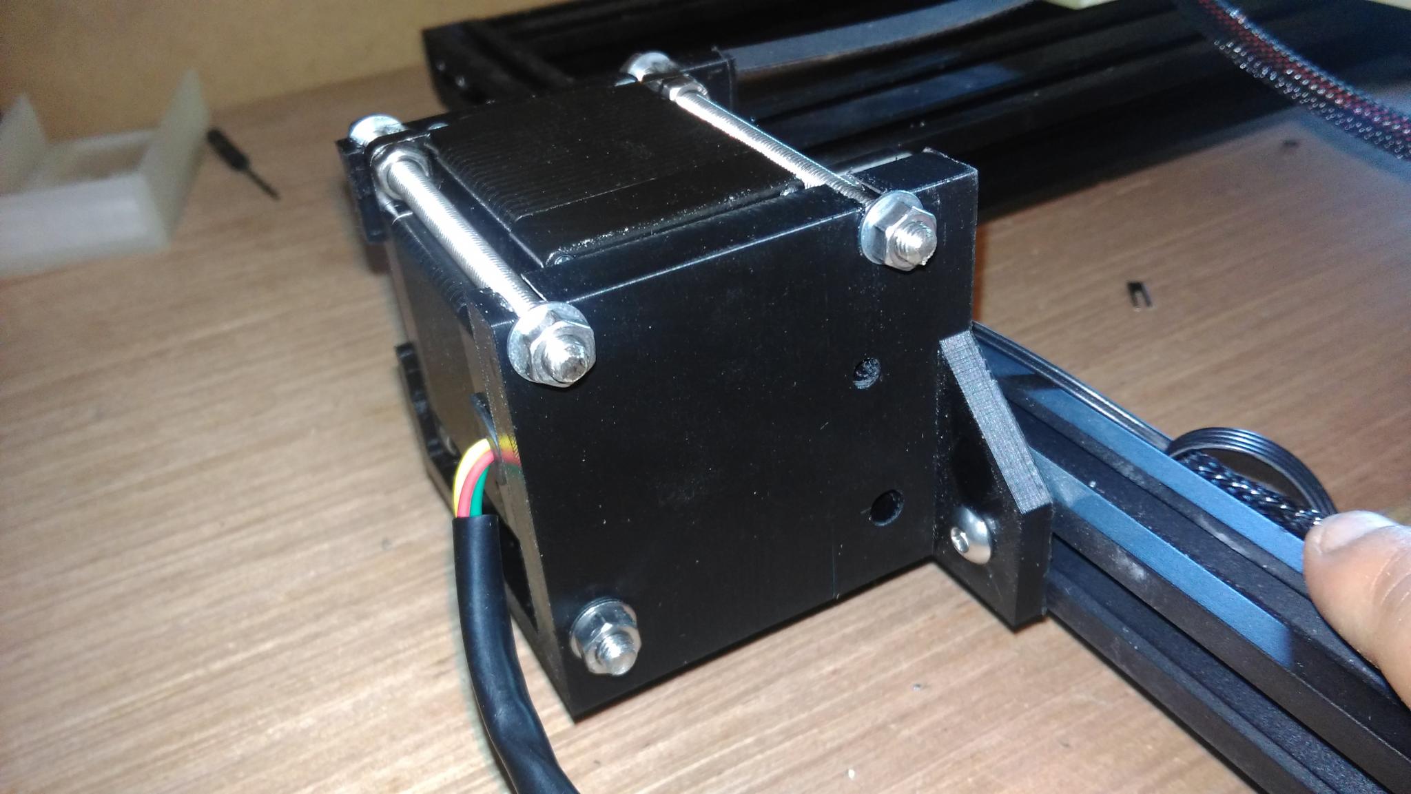

Chevelu37 Posté(e) Mai 16, 2018 Auteur Partager Posté(e) Mai 16, 2018 Merci du conseil @Jean-Claude Garnier. C'est de la courroie standard, ça c'est très bien monté J'ai quelques modifs à faire sur le support du moteur : https://www.thingiverse.com/thing:2914243 Je la mets en chauffe pour voir ce que ça donne... Lien vers le commentaire Partager sur d’autres sites More sharing options...
Chevelu37 Posté(e) Mai 16, 2018 Auteur Partager Posté(e) Mai 16, 2018 (modifié) Bah franchement, je ne suis pas mécontent du passage en courroie de 9mm... En même temps vu que j'ai alourdi le chariot, c'était logique de faire cela. Les angles sont plus propres. Mes paramètres pour du PLA Verbatim pour une qualité correcte : 215°C / 65°C / 0.2 / buse 0.4 Et vous? Modifié (le) Mai 16, 2018 par Chevelu37 Lien vers le commentaire Partager sur d’autres sites More sharing options...

Guizboy Posté(e) Juillet 2, 2018 Partager Posté(e) Juillet 2, 2018 Joli moteur Par contre, je dis achtung aussi ! Le maintient du bon positionnement du moteur est primordial pour sortir des pièces de qualité. Le PLA se déforme à des températures très basses. Avec comme contraintes la tension de la courroie ajoutée aux à coups du moteur et la chauffe des bobinages... J'ai peur que, sur de longues impressions ou des saccades répétées dues à des pièces aux formes complexes, ton support se déforme. Lien vers le commentaire Partager sur d’autres sites More sharing options...
Chevelu37 Posté(e) Juillet 2, 2018 Auteur Partager Posté(e) Juillet 2, 2018 C'est pour cela que j'ai fait mes pièces (tendeurs, support moteur etc....) en ABS . En attendant que mon caisson soit fini pour passer en Nylon si besoin. Bien entendu si ça ne suffit pas, je ferai autrement avec mon autre machine qui devrait arriver la semaine prochaine... Lien vers le commentaire Partager sur d’autres sites More sharing options...
Guizboy Posté(e) Juillet 2, 2018 Partager Posté(e) Juillet 2, 2018 il y a 3 minutes, Chevelu37 a dit : je ferai autrement avec mon autre machine qui devrait arriver la semaine prochaine... Je veux la même ! il y a 4 minutes, Chevelu37 a dit : C'est pour cela que j'ai fait mes pièces (tendeurs, support moteur etc....) en ABS Au temps pour moi alors, j'ai mal lu. En ABS je pense que ça devrait tenir compte tenu de la surface de dissipation qui est plus grande sur le NEMA 23 sans compter qu'il ne doit pas forcer des masses avec son couple. Lien vers le commentaire Partager sur d’autres sites More sharing options...

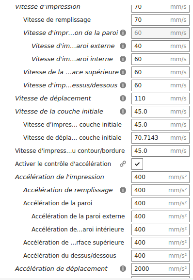

Chevelu37 Posté(e) Juillet 2, 2018 Auteur Partager Posté(e) Juillet 2, 2018 il y a 54 minutes, Guizboy a dit : Je veux la même ! Et si je te disais que j'aurai du l'avoir demain, mais qu'un abruti à défoncer le tour avec son fenwick..... Je te jure je suis vert... il y a 57 minutes, Guizboy a dit : compte tenu de la surface de dissipation qui est plus grande sur le NEMA 23 Alors franchement, depuis que j'ai activé le contrôle d'accélération, je n'ai pas un seul moteur qui chauffe, même l'axe X quand je fais de la lithophanie à grande vitesse (80mm/s et je pense que je vais monté un peu.). Avant, j'avais remarqué une petite température, mais depuis rien!!! Et oui, le moteur ne force pas, ne fait pas trop de bruit. J'ai été obligé de le changer parce que je n'ai pas trouver de poulie GT2 20dents avec un alésage de 5...., pour le coup, l'axe est en 6.5, rigidité supplémentaire Lien vers le commentaire Partager sur d’autres sites More sharing options...

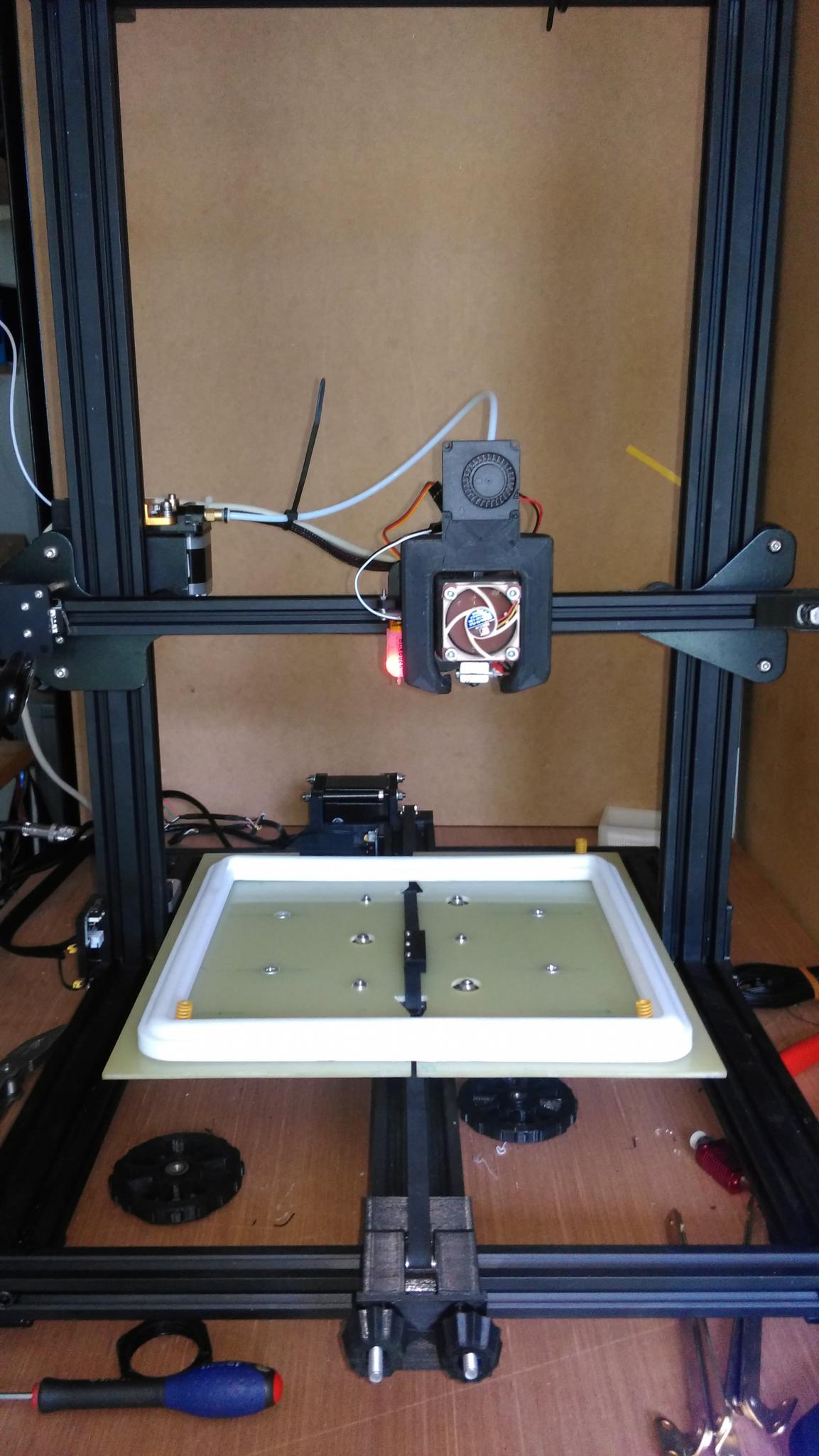

Chevelu37 Posté(e) Juillet 2, 2018 Auteur Partager Posté(e) Juillet 2, 2018 Prochaine étape je pense, c'est passer le plateau sur une double glissière. Lien vers le commentaire Partager sur d’autres sites More sharing options...

Chevelu37 Posté(e) Juillet 4, 2018 Auteur Partager Posté(e) Juillet 4, 2018 Le montage en 9 mm pour @Guizboy 1 Lien vers le commentaire Partager sur d’autres sites More sharing options...
Guizboy Posté(e) Juillet 4, 2018 Partager Posté(e) Juillet 4, 2018 Joli boulot Du coup ça donne quoi niveau bruit avec ce moteur ? Je demande ça parce que du coup tu l'as monté sans damper Je suis prêt à parier que c'est moins bruyant que le moteur d'origine. Lien vers le commentaire Partager sur d’autres sites More sharing options...
Chevelu37 Posté(e) Juillet 4, 2018 Auteur Partager Posté(e) Juillet 4, 2018 Effectivement. L'équerre alu ne fait qu’augmenté les vibrations et niveau stabilité, c'était moyen. Lien vers le commentaire Partager sur d’autres sites More sharing options...

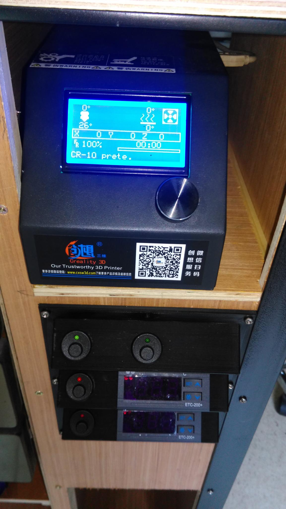

Chevelu37 Posté(e) Juillet 4, 2018 Auteur Partager Posté(e) Juillet 4, 2018 Le Bl-touch en fin monté. La CR-10 dans son caisson en fabrication et le contrôle du futur chauffage de caisse. Lien vers le commentaire Partager sur d’autres sites More sharing options...
