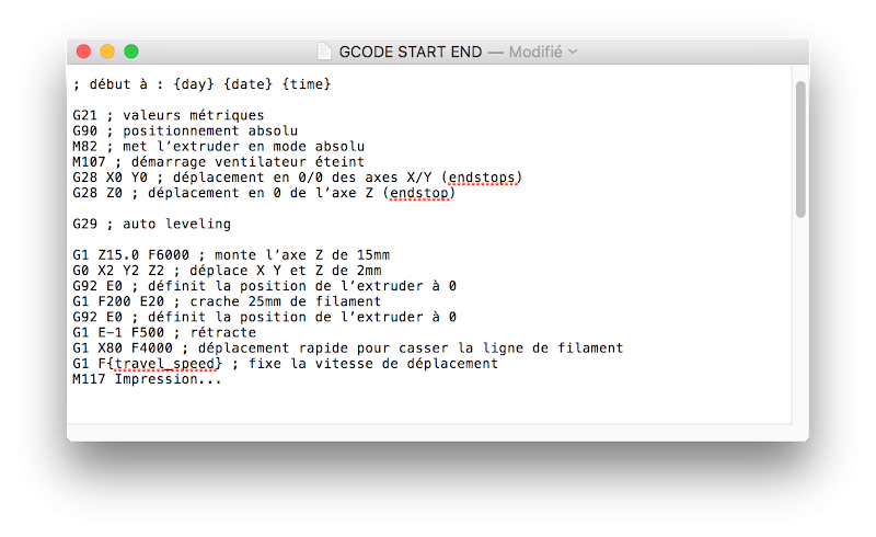

billedeclown01 Posté(e) Avril 24, 2018 Posté(e) Avril 24, 2018 Salut les printeurs, J'ai une petite question: Lorsque j'utilise Cura 3.2.1 comme slicer j'ai un petit souci de chauffe. l'imprimante chauffe d'abord le Bed et seulement une fois que le bed a atteint la température d'impression il lance la chauffe de la buse. Je voulais donc savoir si il y avait moyen de faire chauffer les deux en même temps? (bien sûr je fais un preheat PLA mais cela ne suffit pas car mes températures d'impression ne sont pas les mêmes que le préchauffage.) Je me dis qu'il faut peut être changer le Gcode de début mais je n'y connais rien... pour l'instant mon Gcode de début est le suivant pris dans un tuto d’installation du Bltouch.
Maeke Posté(e) Avril 24, 2018 Posté(e) Avril 24, 2018 (modifié) C'est le logiciel qui fait ça, pas le gcode de départ qui ne contient aucune commande de température ici, le seul moyen d'obtenir ce que tu veux c'est un préchauffage. Et malheureusement, à part un éventuel plugin que je ne connais pas, je ne connais aucun moyen de préchauffer aux températures que tu veux avec cura > 2.0. Modifié (le) Avril 24, 2018 par Maeke

mikebzh44 Posté(e) Avril 24, 2018 Posté(e) Avril 24, 2018 Avec les commandes M104 / M109 pour la T° du hothend et M140 / M190 pour la T° du hotbed ? http://marlinfw.org/meta/gcode/ Donc un M140 60 suivi d'un M109 200 devrait demander une mise en chauffe du bed à 60 sans attendre que le bed arrive à T° puis mide en chauffe de la tête à 200 et cette fois, on attend que la T° soit atteinte (et donc le bed sera depuis longtemps à température). Maintenant, ces codes sont propres à Marlin ?
Maeke Posté(e) Avril 24, 2018 Posté(e) Avril 24, 2018 (modifié) @mikebzh44 Tu ne fais que reproduire ce qui lui pose problème, il ne veux pas que le bed chauffe en premier, il veut que les deux chauffent en même temps. Par ailleurs mettre les commandes de temp dans le gcode de début est pour moi une fausse bonne idée, le jour ou il changera de filament (même si c'est aussi du pla), les températures fixées dans le gcode de début devront probablement être revues. Modifié (le) Avril 24, 2018 par Maeke
mikebzh44 Posté(e) Avril 24, 2018 Posté(e) Avril 24, 2018 Justement, avec un M140, tu demandes au bed de chauffer et de poursuivre les ordres sans que la consigne ne soit atteinte : http://marlinfw.org/docs/gcode/M140.html Set a new target heated bed temperature and continue without waiting. The firmware will continue to try to reach and hold the temperature in the background. Le contrôleur passera donc à l'ordre suivant M109 qui demande une chauffe de la tête et là, le contrôleur attendra que la T° de consigne soit atteinte pour continuer : http://marlinfw.org/docs/gcode/M109.html Donc, pour moi, ça répond à sa demande Par contre, tu as raison pour les T° et le changement de filament.

AlphonseZeratul Posté(e) Avril 22, 2019 Posté(e) Avril 22, 2019 Salut ton post date un peu mais comme j'ai eu le même soucis, j'ai cherché et trouvé un remède : avec CURA 4.0 tu fais un script de post-traitement "search and replace". Tu cherches M190 attente température bed atteinte) et tu le remplaces par ";M190" (ce qui le met en commentaire). Le bed chauffe alors en même temps que la buse. ça pourrait intéresser d'autres membres, donc je poste quand même ... avec quelques mots clés en complément : CURA 4.0 faire chauffer le bed en même temps que la buse. ;FLAVOR:Marlin ;TIME:327 ;Filament used: 0.20474m ;Layer height: 0.2 ;POSTPROCESSED ;Generated with Cura_SteamEngine 4.0.0 M140 S60 M105;M190 S60 M104 S205 M105 M109 S205 M82 ;absolute extrusion mode ;G28 ;Home

Patave Posté(e) Décembre 18, 2020 Posté(e) Décembre 18, 2020 Bonjour Pour info il existe des variables pour éviter de changer à chaque changement de filament M104 S{material_print_temperature} ; begin heating nozzle to final target M140 S{material_bed_temperature} ; begin heating bed to final target M190 S{material_bed_temperature} ; Wait for final bed temp M109 S{material_print_temperature} ; Wait for final nozzle temp Il y a aussi une variable pour la température 1ere couche si tu veux différencier. Autre remarque Tu peux aussi mettre des calculs Par exemple préchauffe Extrudeur à la température du matériau - 50° M104 S{material_print_temperature}-50 C'est pareil avec les hauteurs et les déplacements Il existe des variables comme la hauteur de la première couche G1 X5 Y200.0 Z[first_layer_height] ; et avec un calcul G1 X5 Y200.0 Z[first_layer_height]+0.2
