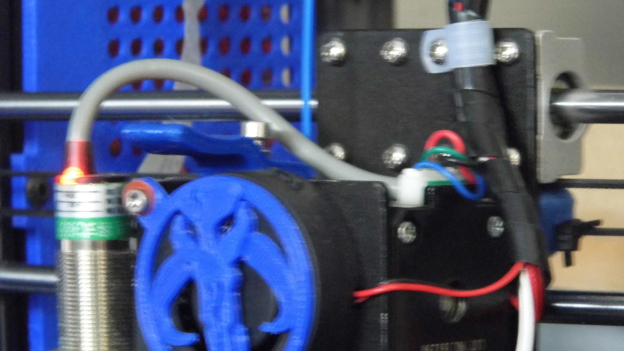

Ceci dit @babounx ta photo de porte à faux est un poil menaçante non?

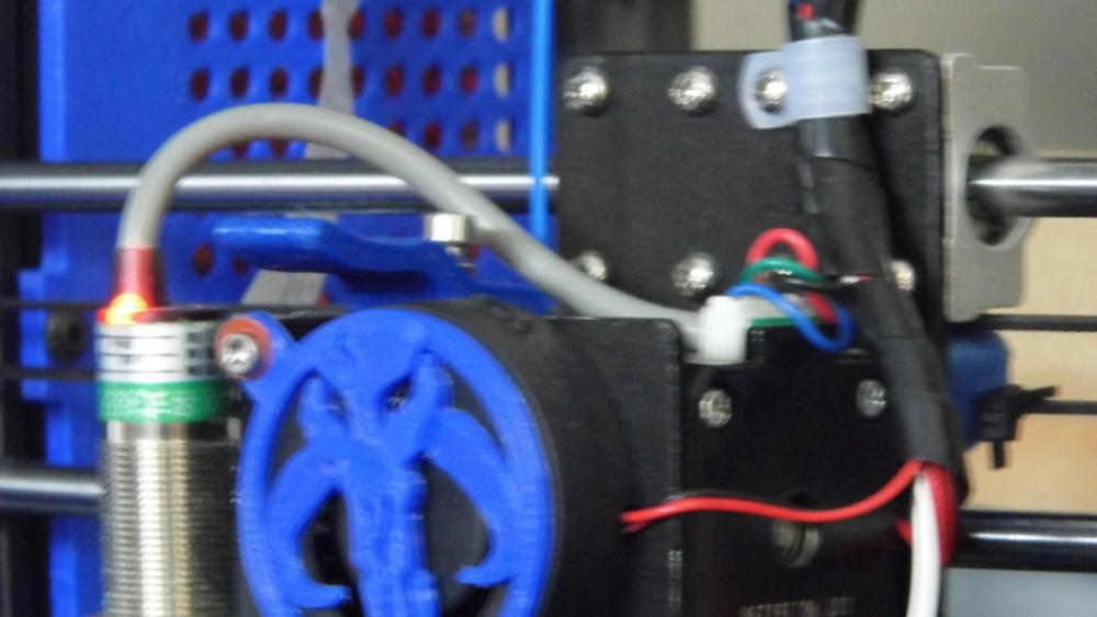

Autre chose, plus sérieusement, je ne suis pas d'accord pour les fils de l'extrudeur, la solution que tu marques "bien" n'est PAS suffisante.
Regardes bien comment les câble sont tenus sur mon extrudeur.

Mais voilà, tout le monde n'est pas équipé pour l'étamage, et les fils d'une imprimante 3d ne sont PAS un bon choix pour apprendre, trop dangereux si on se loupe.
Merci pour tous ces retours :) d'ailleurs j'en apprend un peu sur l étamage en passant.
@Maeke Pour ce qui est de la photo du porte a faux, j'ai essayé un jeu de mot du coup j'aurais mieux fait de mettre 2 images :D (porte et faux) au lieu d'un porteur de faux :P
Je peux utiliser la photo que tu as mise ici pour l'extrudeur  pour l'ajouter avec le commentaire parfait ? (j'ai pas trouvé de meilleurs photos sur le net),
Ce que j'ai voulu afficher  en image c'est surtout qu'il ne faut pas que des fils se baladent.

@babounx pas de problème, mais indique qu'il y a des solutions plus élégantes sur thingiverse (je cassé le mien) https://www.thingiverse.com/thing:1859405
