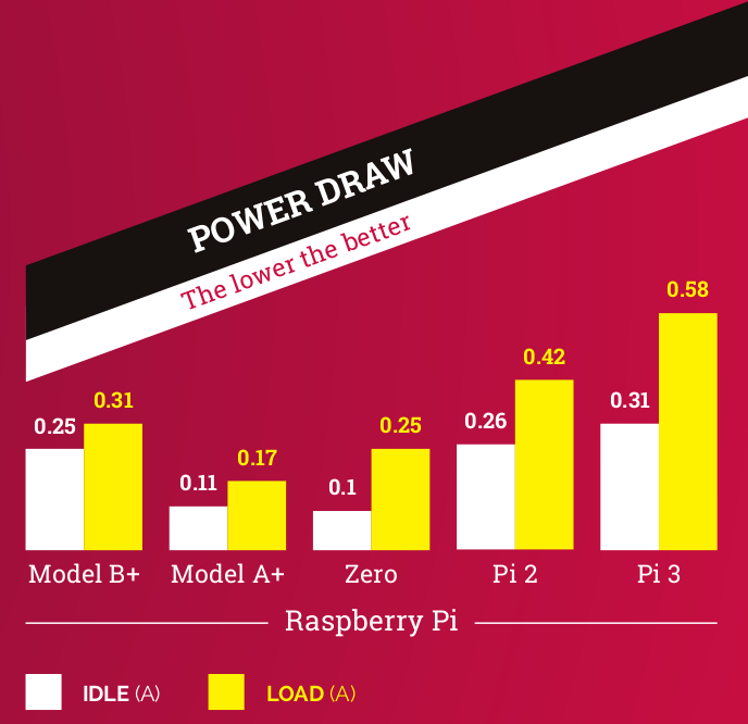

ka3ros Posté(e) Avril 27, 2018 Partager Posté(e) Avril 27, 2018 De ce que je peux te dire sur les raspberry: Tu as: pi0 (sans wifi) mais l'interet va etre limité puisque tu veux y accéder via l'interface web et ne possède qu'un seul port microUsb pi0w avec wifi, 1 seul core, 512Mo de ram, pour 10~12€ fdpin (ajouter alim 6€ + picam entre 15 pour la v1 et 30€ pour la v2), c'est imbattable. rpi2 sans wifi idem pi0 alors bof bof rpi3 B wifi intégré, quad core, ethernet et 4 ports usb rpi3 B+ J'omets les autres (B,B+, A et A+) volontairement car ils se rapprochent du pi0, le côté compact en moins et pas de wifi) Je tourne avec un pi0w sans le moindre soucis et en faisant des timelapses. Ca ne coince absolument pas à partir du moment ou tu utilises la picam (et non une webcam usb) car tout sera géré en hardware. A la fin d'une impression, la video est générée à partir des images capturées. Ca consomme du CPU et le pi est moyennement dispo pour qq instants (à qq minutes). Quand on redémarre octoprint, avec un cpu léger, le truc qu'on sent bien passer c'est le re-scan de tous les gcodes pour une fonctionnalité sans grand intérêt: l'estimation du temps d'impression et si on a laissé des tas de fichiers, autant laisser passer 30minutes... Je redémarre octoprint moins d'1 fois par mois, mais à chaque fois, je kill le process python lié au scan (il traite les fichiers séquentiellement mais killé une fois il abandonne tous les suivants, bon point). Ce qui me plairait bien avec un rpi3B c'est la réduction du temps de scan d'un gcode quand on l'upload, mais la conso de l'appareil me freine bien quand même: Voici un graphe des consommations: Voici mon utilisation de la 10aine de raspberry que j'ai à la maison: rpi 1 B: prototypage rpi0(avec ou sans wifi): je les considère comme des appareils quasi dédié à une application, une fois monté/soudé, je n'envisage pas de le réutiliser. rpi3: ca va bien plus loin, c'est tellement versatile que je les ré-utilise pour plein de trucs A chacun de voir les points positifs et négatifs mais pour le faible inconvénient de certaines lenteurs parfois et son prix (un tier du rpi3), le pi0w reste dans tous les cas un super choix. Lien vers le commentaire Partager sur d’autres sites More sharing options...
