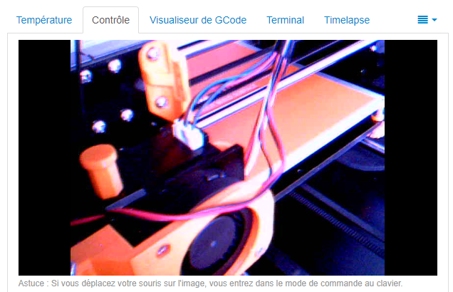

drazzard Posté(e) Mai 6, 2018 Auteur Partager Posté(e) Mai 6, 2018 yop les gens alors voila j ai bien reçu mon RPi il est installé , octoprint aussi et j arrive a commander ma anet avec mon portable et réussi a mettre une vieille webcam dessus bon il y a une grosse section du tuto que je n ai pas compris et malheureusement pas fais mais ça marche merci a vous les gars vous êtes au top ^^ Lien vers le commentaire Partager sur d’autres sites More sharing options...

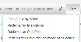

pataboat Posté(e) Mai 6, 2018 Partager Posté(e) Mai 6, 2018 @drazzard Comment as tu fais pour la webcam la mienne n'est pas reconnue @mikebzh44Comment arrêter le RPi proprement puisqu'on a pas accès au RPi ( pas logué) Lien vers le commentaire Partager sur d’autres sites More sharing options...

mikebzh44 Posté(e) Mai 6, 2018 Partager Posté(e) Mai 6, 2018 Je suis pas à la maison donc pour la webcam, il faudra attendre.Pour arrêter proprement le RPi, sois tu utilises le menu Octoprint, sois tu passes par une connexion SSH et tu utilises la commande :shutdown -h now-h permet d'arrêter (halt) sinon tu as -r (reboot)now c'est pour un effet immédiat sinon tu peux différer.Envoyé de mon Redmi Note 4 en utilisant Tapatalk Lien vers le commentaire Partager sur d’autres sites More sharing options...
drazzard Posté(e) Mai 6, 2018 Auteur Partager Posté(e) Mai 6, 2018 yop les gens alors pour la camera je l ai juste branché et elle était reconnue pour info c est une vieille philips spc820 pour la section que je n ai pas su faire c est la 4eme se qui m embête car c est la partie sécurité . Je suis sous windows 10 et je ne vois pas comment faire pour les linge de commande et le reste Lien vers le commentaire Partager sur d’autres sites More sharing options...

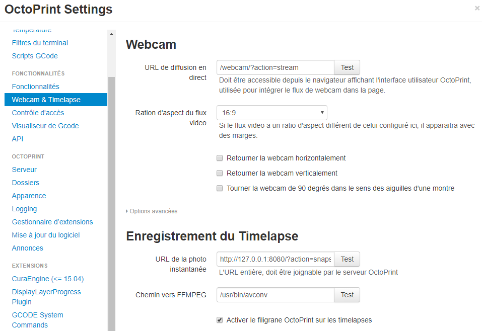

pataboat Posté(e) Mai 6, 2018 Partager Posté(e) Mai 6, 2018 Moi je n'ai pas cette chance, j' ai modifié les 2 lignes avec l'éditeur dans le RPi avec Putty , depuis la webcam est visible dans octoprint en faisant le test de "snapshot URL" mais je ne sais pas quoi renseigner dans "Stream URL" et j'ai un message d'erreur lorsque je clic sur contrôle Lien vers le commentaire Partager sur d’autres sites More sharing options...

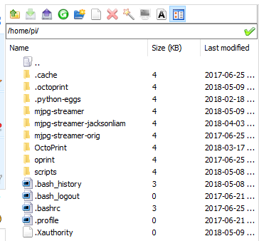

pataboat Posté(e) Mai 7, 2018 Partager Posté(e) Mai 7, 2018 (modifié) Je m'y remets ce matin (je n'aime pas "lâcher le morceau") Donc dans "Sream URL" j'ai mis :/webcam/?action=Stream mais Test ne fonctionne pas et pour "Snapshot URL": http://127.0.0.1:8080/?action=snapshot et au Test ma Webcam apparait. Alors à votre avis c'est Octoprint à modifier ou bien dans le RPi? EDIT: J'ai modifier "Snapshot URL" par : http://localhost:8080/?action=snapshot et test marche aussi Modifié (le) Mai 7, 2018 par pataboat Lien vers le commentaire Partager sur d’autres sites More sharing options...

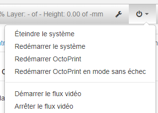

mikebzh44 Posté(e) Mai 8, 2018 Partager Posté(e) Mai 8, 2018 Côté paramètres d'OctoPrint : Par contre, j'ai dû compiler une version spécifique : Je regarde demain comment j'ai déclaré ma webcam côté système, avec les options de démarrage et tout. Lien vers le commentaire Partager sur d’autres sites More sharing options...

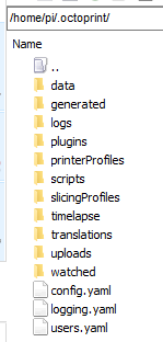

mikebzh44 Posté(e) Mai 9, 2018 Partager Posté(e) Mai 9, 2018 (modifié) Bon, déjà, j'espère que tu sais te connecter en SSH sur ton RPi avec une console comme puTTy ou MobaXTerm. Dans la suite de ce message, les lignes de prompt sont "pi@octopi:~ $". Derrière le $, ce sont les commandes à passer et les ligne d'après, c'est le résultat de la commande. Une fois connecté, on vérifie que la webcam USB est bien reconnue avec la commande lsusb : pi@octopi:~ $ lsusb Bus 001 Device 029: ID 045e:00f7 Microsoft Corp. LifeCam VX-1000 Bus 001 Device 003: ID 0424:ec00 Standard Microsystems Corp. SMSC9512/9514 Fast Ethernet Adapter Bus 001 Device 002: ID 0424:9514 Standard Microsystems Corp. Bus 001 Device 001: ID 1d6b:0002 Linux Foundation 2.0 root hub Donc ma webcam Microsoft VX-1000 est bien reconnue. Maintenant, on va voir les caractéristiques de la webcam : pi@octopi:~ $ v4l2-ctl --list-formats-ext ioctl: VIDIOC_ENUM_FMT Index : 0 Type : Video Capture Pixel Format: 'JPEG' (compressed) Name : JFIF JPEG Size: Discrete 160x120 Size: Discrete 320x240 Size: Discrete 640x480 Donc ma webcam ne peut pas capturer plus que du 640x480. Après, je crois que j'ai dû créer 2 scripts dans le dossier scripts. Soit tu le fais directement en ligne de commande avec vi ou nano, soit tu passes par un logiciel comme WinSCP, soit tu passes par MobaXTerm. Exemple avec MobaXTerm, une fois la connexion SSH faîte, tu cliques sur Follow terminal folder en bas à gauche : Tu double-cliques sur le dossier scripts : Clic droit puis New empty file et tu l'appelles webcam (à moins qu'il existe déjà, je sais plus). Encore un clic droit dessus et "Open with default editor" Moi, j'ai ça dedans et normalement, c'est générique : #!/bin/bash # Start / stop streamer daemon case "$1" in start) /home/pi/scripts/webcamDaemon >/dev/null 2>&1 & echo "$0: started" ;; stop) pkill -x webcamDaemon pkill -x mjpg_streamer echo "$0: stopped" ;; *) echo "Usage: $0 {start|stop}" >&2 ;; esac Ensuite, même manip pour créer un fichier nommé webcamDaemon Et dedans, j'ai ça (là, j'ai adapté la ligne 9 pour ma webcam) : camera_usb_options="-r 640x480 -f 10" #!/bin/bash MJPGSTREAMER_HOME=/home/pi/mjpg-streamer/ MJPGSTREAMER_INPUT_USB="input_uvc.so" MJPGSTREAMER_INPUT_RASPICAM="input_raspicam.so" # init configuration camera="auto" camera_usb_options="-r 640x480 -f 10" camera_raspi_options="-fps 10" if [ -e "/boot/octopi.txt" ]; then source "/boot/octopi.txt" fi # runs MJPG Streamer, using the provided input plugin + configuration function runMjpgStreamer { input=$1 pushd $MJPGSTREAMER_HOME echo Running ./mjpg_streamer -o "output_http.so -w ./www" -i "$input" LD_LIBRARY_PATH=. ./mjpg_streamer -o "output_http.so -w ./www" -i "$input" popd } # starts up the RasPiCam function startRaspi { logger "Starting Raspberry Pi camera" runMjpgStreamer "$MJPGSTREAMER_INPUT_RASPICAM $camera_raspi_options" } # starts up the USB webcam function startUsb { logger "Starting USB webcam" runMjpgStreamer "$MJPGSTREAMER_INPUT_USB $camera_usb_options" } # we need this to prevent the later calls to vcgencmd from blocking # I have no idea why, but that's how it is... vcgencmd version # echo configuration echo camera: $camera echo usb options: $camera_usb_options echo raspi options: $camera_raspi_options # keep mjpg streamer running if some camera is attached while true; do if [ -e "/dev/video0" ] && { [ "$camera" = "auto" ] || [ "$camera" = "usb" ] ; }; then startUsb elif [ "`vcgencmd get_camera`" = "supported=1 detected=1" ] && { [ "$camera" = "auto" ] || [ "$camera" = "raspi" ] ; }; then startRaspi fi sleep 120 done Maintenant que les 2 fichiers sont crées / édités, on vérifie qu'ils sont exécutables : pi@octopi:~ $ cd scripts/ pi@octopi:~/scripts $ chmod 755 webcam pi@octopi:~/scripts $ chmod 755 webcamDaemon pi@octopi:~/scripts $ ls -l total 16 -rwxr-xr-x 1 pi pi 1841 Mar 7 2017 install-desktop -rwxr-xr-x 1 pi pi 336 Apr 3 20:09 webcam -rwxr-xr-x 1 pi pi 1569 Apr 3 20:10 webcamDaemon -rwxr-xr-x 1 pi pi 1240 Mar 7 2017 welcome Maintenant je rajoute des commandes dans le menu du bandeau (sur l'interface web) : pi@octopi:~ $ cd /home/pi/.octoprint/ pi@octopi:~/.octoprint $ Si t'est toujours sous MobaXTerm et avec l'option "Follow terminal folder" d'activée, tu as ça : Donc, tu édites le fichier config.yaml et tu rajoutes ces lignes à la fin : system: actions: - action: streamon command: /home/pi/scripts/webcam start confirm: false name: Démarrer le flux vidéo - action: streamoff command: /home/pi/scripts/webcam stop confirm: false name: Arrêter le flux vidéo webcam: ffmpeg: /usr/bin/avconv snapshot: http://127.0.0.1:8080/?action=snapshot stream: /webcam/?action=stream timelapse: fps: 25 options: interval: 30 postRoll: 0 type: timed Je ne sais plus si la partie webcam était déjà là avant. Tu sauvegardes tes modifs. Tu redémarres OctoPrint : Et normalement, tu as 2 nouvelles commandes : Et quand tu fais Démarrer le flux vidéo, et que tu vas dans l'onglet Contrôle, tu récupères l'image : Modifié (le) Mai 9, 2018 par mikebzh44 Lien vers le commentaire Partager sur d’autres sites More sharing options...
