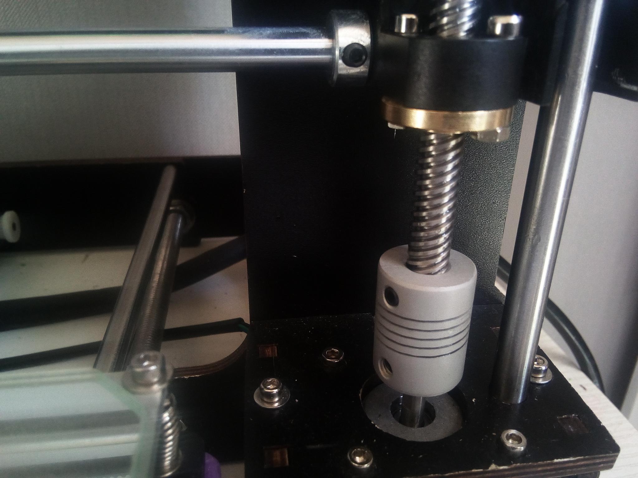

Guillaume3D Posté(e) Mai 22, 2018 Auteur Partager Posté(e) Mai 22, 2018 @Jean-Claude Garnier Il y a 9 heures, Jean-Claude Garnier a dit : @Guillaume3D.... tu fais quoi comme zétudes ? Pour l'instant je suis en 4ème et plus tard aucune idée de ce que je ferait. J'ai vus aussi je comme le disais @(je ne sais plus quel modo) que le problème pouvait venir des coupleur, moi ceux sont de souples Lien vers le commentaire Partager sur d’autres sites More sharing options...

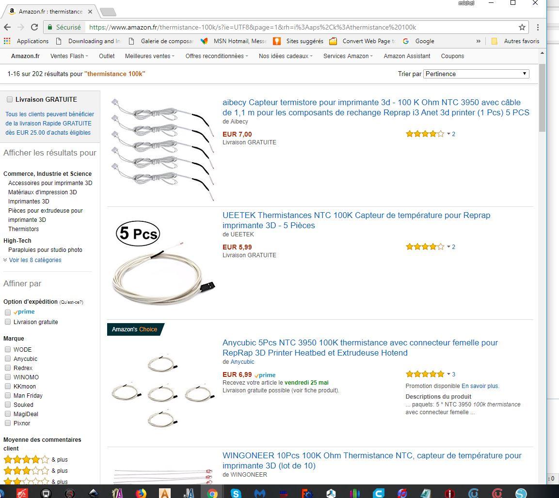

Guillaume3D Posté(e) Mai 22, 2018 Auteur Partager Posté(e) Mai 22, 2018 J'ai ressu mon e3dv6, je l'ait monté mais j'hésite, je ne sais pas si celle de base de la ctc est est une ntc Lien vers le commentaire Partager sur d’autres sites More sharing options...
semimi Posté(e) Mai 22, 2018 Partager Posté(e) Mai 22, 2018 Bonjour, Si c'est une thermistance tu peux comparer à l’ohmmètre la valeur des deux capteurs Lien vers le commentaire Partager sur d’autres sites More sharing options...
Guillaume3D Posté(e) Mai 22, 2018 Auteur Partager Posté(e) Mai 22, 2018 Oui mais c'est la résistance qui est peut-être différente Lien vers le commentaire Partager sur d’autres sites More sharing options...
semimi Posté(e) Mai 22, 2018 Partager Posté(e) Mai 22, 2018 ben ça changera que le temps de chauffe ; mais c'est la sonde qui mettra on ou off la résistance qui en passant doit se mesurer aussi à l'ohmmètre Lien vers le commentaire Partager sur d’autres sites More sharing options...
Guillaume3D Posté(e) Mai 22, 2018 Auteur Partager Posté(e) Mai 22, 2018 La résistance est une 100kohm mais je veux savoir si c'est une ntc ou l'autre. Lien vers le commentaire Partager sur d’autres sites More sharing options...
semimi Posté(e) Mai 22, 2018 Partager Posté(e) Mai 22, 2018 si ( la sonde ) c'est une CTN de 100k tu peux comparer avec ton montage d'origine avé l'ohmmètre .... ; la chauffe c'est une simple résistance , type grille pain miniature je suppose . Lien vers le commentaire Partager sur d’autres sites More sharing options...
semimi Posté(e) Mai 22, 2018 Partager Posté(e) Mai 22, 2018 Je pense que tu fais erreur la sonde thermistance ( CTN) fait 100k , la résistance de chauffe elle doit faire beaucoup moins autour de 10/15 ohms Lien vers le commentaire Partager sur d’autres sites More sharing options...
Guillaume3D Posté(e) Mai 22, 2018 Auteur Partager Posté(e) Mai 22, 2018 Sur amazon ça me dit que la résistance sur l'e3d v6 que j'ai est une NTC 3560 de 100Kohm Lien vers le commentaire Partager sur d’autres sites More sharing options...
semimi Posté(e) Mai 22, 2018 Partager Posté(e) Mai 22, 2018 100k en résistance de chauffe j'y crois pas , la sonde CTN oui , je te joins une page prise au hasard Lien vers le commentaire Partager sur d’autres sites More sharing options...
Guillaume3D Posté(e) Mai 22, 2018 Auteur Partager Posté(e) Mai 22, 2018 @semimi Oups ... Désole je me suis trompé ...la thermistance c'est le "thermomètre" ? Donc c'est niveaux thermistance que ça peut beugué suivant si c'est une NTC ou CTN ? C'est pas la résistnce qui va beugé ? Lien vers le commentaire Partager sur d’autres sites More sharing options...
semimi Posté(e) Mai 22, 2018 Partager Posté(e) Mai 22, 2018 non ctn , ntc même combat CTN Coefficient de Température Négatif, en Français .......... et en anglais NTC, Negative Temperature Coefficient , c'est bien la sonde qui va réguler la température , si elles font 100k les deux , je vois pas ou est le pb Lien vers le commentaire Partager sur d’autres sites More sharing options...
Guillaume3D Posté(e) Mai 22, 2018 Auteur Partager Posté(e) Mai 22, 2018 Alors je ne parle pas de ctn car je sais qu'il y a deux type de thermistance, je reviens demandé a mon père (c'est son metier) Lien vers le commentaire Partager sur d’autres sites More sharing options...
Guillaume3D Posté(e) Mai 22, 2018 Auteur Partager Posté(e) Mai 22, 2018 Il a dit que les deux type sont CTN et CTP. L'un est de type que plus il chauffe, plus la thermistance vas donner une grosse tension et l'autre est l'inverse. Il semble que la thermistance de base de la CTC prusa est une ntc car j'ai fait chauffé ma hot end et elle chauffe particulièrement vite et bien.Envoyé de mon S55 en utilisant Tapatalk Lien vers le commentaire Partager sur d’autres sites More sharing options...
semimi Posté(e) Mai 22, 2018 Partager Posté(e) Mai 22, 2018 oui coeff positif pour le P et négatif pour le n sur les prusa c'est du N CTN ou NTC si tu préfères , la résistance diminue avec la température Lien vers le commentaire Partager sur d’autres sites More sharing options...
Guillaume3D Posté(e) Mai 22, 2018 Auteur Partager Posté(e) Mai 22, 2018 C'était ça que ve voulais savoir depuis le debut ^^ Je suis content car mon imprimante fait beaucoup moins jouet avec l'e3dv6 dessus, elle prend de la geule Lien vers le commentaire Partager sur d’autres sites More sharing options...
