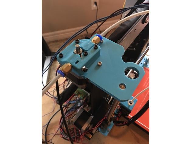

Guillaume3D Posté(e) Mai 20, 2018 Auteur Posté(e) Mai 20, 2018 @LavazzaNon, pas encore, j'attend de voir sur cura le temps et l'optimisation car il me reste 20m pour faire un cube XYZ, le support sur l'axe X pour l'e3dv6, le support pour l'extrudeur en bowden. Pour l'E3DV6 ça vas me prendre environ 6m sans l'adaptateur ou l'ont met un ventilo qui souffle dessus. Pour l'extrudeur j'avais pense à ça mais ça me prend 17,8m donc j'avais pensé à cà (j'arrive pas à upload). Pour le wobble je crois que c'est le haut de l'axe Z, la pièce qui tient la tige qui est tordu donc je vais en réimprimer une puis mettre en haut de nema 17 https://www.thingiverse.com/thing:2321697 L'e3dv6 que j'ai commande est celui là avec 5busd je crois ^^https://www.amazon.fr/gp/aw/d/B01MFBN1QW/ref=mp_s_a_1_1?__mk_fr_FR=ÅMÅZÕÑ&qid=1526841059&sr=8-1&pi=AC_SX236_SY340_QL65&keywords=e3dv6&dpPl=1&dpID=412qvCaLeTL&ref=plSrch

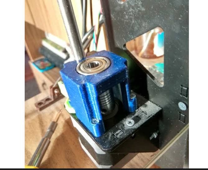

Lavazza Posté(e) Mai 20, 2018 Posté(e) Mai 20, 2018 (modifié) Pour ton wobble, je pense que ce que disait @Jean-Claude Garnier au sujet des maintiens du haut est vrai. Conserve un accouplement propre entre le moteur et la T8, et libère le haut de ta T8. Ne mets pas de roulement au dessus du moteur. Surtout les roulements chinois low cost ajustés avec un couteau à beurre La sonde que tu as sur l'E3DV6 est une 100Kohm, quand mon imprimante aura fini d'imprimer, je mesurerai la sonde actuelle. Si dans un premier temps je peux m'occuper que de la mécanique et pas m'amuser avec le code et le bootloader, ça m'arrange. Surtout que je n'ai qu'un JtagIce MKII de chez AVR et côté procédure avec cet outil, on ne trouve pas grand chose.. Et puis moi j'ai bien plus bossé avec du Microchip qu'avec de l'Atmel ( Maintenant c'est pareil ). Et puis quand on commence à coder en assembleur, on se dit que tout ce bordel de programmateurs, de standards différents et tout, ben c'est la pagaille ! Avant, c'était un bon vieux fichier bin/hex, un programmateur standard, t'y collais ta bonne Uvprom dessus et hop ! Si t'avais fait une couenne, ben fallait l'effacer... Aux uv.... 15/20 min.... Bon, c'est vrai, c'était lourdingue. Mais t'y réfléchissais deux fois avant de tenter ton code ! Pour le bowden, tu peux trouver des modèles plus simples je pense, dans un premier temps, du moins ça te fera économiser du filament Modifié (le) Mai 20, 2018 par Lavazza

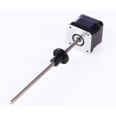

Guillaume3D Posté(e) Mai 21, 2018 Auteur Posté(e) Mai 21, 2018 @Jean-Claude Garnier et @Lavazza vous me faite rire, vous parler du bon vieux temps, moi, je suis de 2004 ! Vous me faîte penser à mes parents ^^ Sinon pour le wobble avec les T8, j'avais pense à ça
semimi Posté(e) Mai 21, 2018 Posté(e) Mai 21, 2018 (modifié) Bonjour, Perso je pense que brider les tiges ne sert pas à grand chose ; les efforts de torsion dus au faux rond des tiges se répercuteront encore plus sur la structure et sur l'axe X en particulier ce qui entraînera des imprécisions d'impression. Je suis plus pour laisser les tiges se " balader " pour qu'elles ne forcent pas sur la structure ; ce n'est que mon avis ; il y a les 2 écoles je sais... Modifié (le) Mai 21, 2018 par semimi faute sur répercuteront

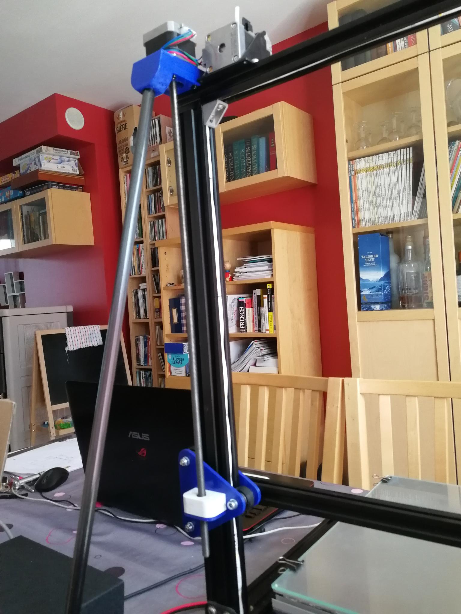

Jean-Claude Garnier Posté(e) Mai 21, 2018 Posté(e) Mai 21, 2018 C'est aussi pour ça que sur mon proto, j'ai mis les moteurs du Z en haut, comme ça j'utilise la vis (la plupart du temps) au plus LOIN du moteur possible (généralement, les problèmes se posent au début de la course utile, quand les vis et les tiges lisses sont les plus proches les unes des autres. @Guillaume3D, qui t'empêche de mettre tes moteurs en haut ? Y'a pas grand chose à imprimer pour faire ça. Et comme ça, plus besoin de roulements, les vis sont stabilisées par leur écrou lui-même
Guillaume3D Posté(e) Mai 21, 2018 Auteur Posté(e) Mai 21, 2018 Et le fait de mettre en haut les moteurs, e lève une partie du wobble ? Ca agit comme les patin anti-wobble, l'ecrou n'est plus directement collé à l'axe x ? @Jean-Claude Garnier Je peux avoir une photo stp ?
Jean-Claude Garnier Posté(e) Mai 21, 2018 Posté(e) Mai 21, 2018 Une photo, je veux bien, mais ça te dira pas grand-chose, d'abord c'est pas fini (même si ça marche déjà) et le principe n'est pas le même que sur les Anet Mais tu verras que quand la tête est au plus près du plateau, la tige filetée est complètement libre PS : j'ai pas mis d'accouplements du tout, j'ai percé la tige filetée à 5 comme sur les Prusa originales Mais pour pouvoir faire ça, il faut du matos....
Guillaume3D Posté(e) Mai 21, 2018 Auteur Posté(e) Mai 21, 2018 Merci Jean-Claude Garnier Mais le principe de mettre les moteur en haut, c'est d'enlever le wobble ?Envoyé de mon S55 en utilisant Tapatalk
Jean-Claude Garnier Posté(e) Mai 21, 2018 Posté(e) Mai 21, 2018 Le 21/05/2018 at 14:00, Guillaume3D a dit : .. /.. le principe de mettre les moteurs en haut, c'est d'enlever le wobble ? Dérouler Oui, l'idée c'est de donner de la souplesse à l'ensemble. Plus l'écrou est loin du moteur et plus c'est souple. C'est ce qu'on te dit depuis le début : plus il y a de contraintes et plus ça génère de mouvements parasites qui se répercutent dans la structure.
Guillaume3D Posté(e) Mai 21, 2018 Auteur Posté(e) Mai 21, 2018 Ce que je ne comprend pas trés bien, c'est les contraintes, c'est quoi les contrainte ?Envoyé de mon S55 en utilisant Tapatalk
Jean-Claude Garnier Posté(e) Mai 21, 2018 Posté(e) Mai 21, 2018 Hello l'Guigui Le 21/05/2018 at 14:24, Guillaume3D a dit : .. /.. Ce que je ne comprend pas trés bien, c'est les contraintes, c'est quoi les contraintes ? Dérouler Alors comment t'expliquer ça simplement.... ...Imagine ta tige filetée : elle est prisonnière en rotation en haut et en bas. Elle est donc obligée (contrainte) de tourner rond dans les roulements qui eux sont solidaires du bâti et ne bougent pas. Or, ta tige filetée ne tourne pas rond : c'est très rare qu'une tige de 8 soit parfaitement rectiligne Donc quand elle tourne sur elle-même, elle décrit un cercle plus grand que son diamètre nominal. Ce faux-rond, il faut bien qu'il aille quelque part. Et ou va t'il ? D'abord dans l'écrou, qui est solidaire de la traverse X, et par conséquent dans toute la traverse qui gigote imperceptiblement de gauche à droite et d'avant en arrière du fait de son élasticité : nos bécanes, elles ne brillent pas par leur rigidité ! C'est le wooble..... On peut essayer de redresser les tiges filetées : il faut un peu de doigté. D'abord les faire rouler sur une surface parfaitement plane, style le dessus de la commode en marbre de ta grand-mère. Si elles roulent sans le moindre à-coup, c'est qu'elles sont droites (on peut rêver) Il faut alors identifier où se trouve le faux-rond et faire une marque au feutre à l'opposé. Ensuite, poser les deux extrémités de la tige sur deux bois pour la surélever. Ensuite appuyer douuuuuucement au milieu de la longueur du côté où est le faux-rond. Et recommencer jusqu'à ce que ça aille bien. PS : pour les mécanos comme @Lavazza, la version "riche" de cette opération, c'est d'avoir deux Vés en bois dur et un comparateur à touche plate et large. On met la tige filetée dans les Vés et on la fait tourner doucement en surveillant le comparateur qui appuie au milieu de la longueur : ça permet d'identifier le faux-rond beaucoup plus facilement. Mais de toute façon, il faut y aller mollo. @Guillaume3D.... tu fais quoi comme zétudes ?
