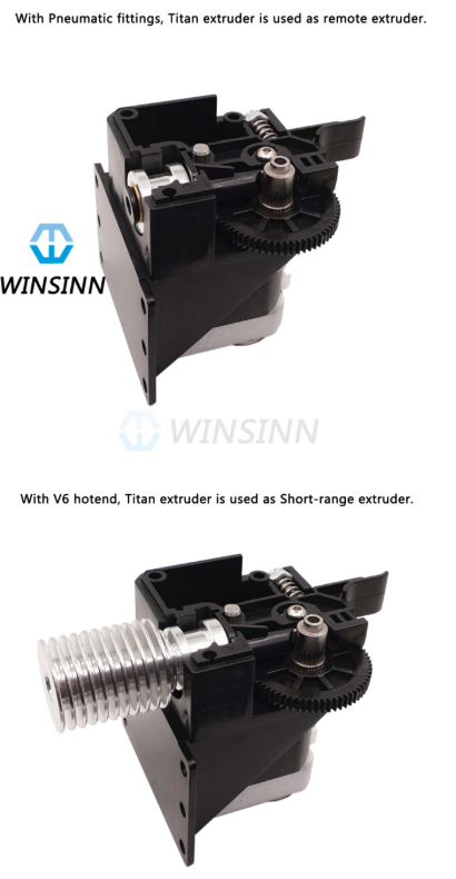

Guillaume3D Posté(e) Mai 23, 2018 Auteur Posté(e) Mai 23, 2018 Faut modigier les stepps/mm pour l'extrudeur titan à causes des engrenages ?
Jean-Claude Garnier Posté(e) Mai 23, 2018 Posté(e) Mai 23, 2018 il y a 2 minutes, Guillaume3D a dit : .. /.. ton titan a deux corps ? Un avec un trou pour mettre l'emboute du tube teflon pour le bowden et l'autre pour mettre en direct drive ? C'est pas tout-à fait ça. Regarde le doc ci-dessous, tu comprendras. Il y a un accessoire pour passer en bowden, et sans l'accessoire, c'est directement la hot-end en prise directe Sinon oui bien sûr, il faut changer les steps : il est très démultiplié ! Tu n'échapperas pas au produit en croix....
Guillaume3D Posté(e) Mai 23, 2018 Auteur Posté(e) Mai 23, 2018 (modifié) Et l'acessoire qui permet la prise bowden, coince t'elle le tube en téflon ? Car moi mon problème c'est que l'extrudeur originale (mk7 je crois) n'a pas de prise pour le tube en teflon don du coup le filament pousse le tube.c'est ça qui retient le tube. D'ailleur j'ai vus que sur amazon l'extrudeur titan coûte 20€ (oui la flemme d'attendre 2 ois sur aliexpress et oui c'est cher pour 3 morceaux de pladtique) et je me demandais si un extrudeur mk8 à 9€ pouvait faire l'affaire car niveaux produit en croix, mon imprimante ne marche pas. J'ai imprimé 20 cubes de calibration en fesant à chause fois le produit en crois et ça n'a jamais marché ... Extrudeur à 9€:ou à 15€: Lequel est le mieux ? Ont peu visser le "coice tune" sur l'extrudeur à 9€ ? Le deuxième à 15€ oui. Tu parle de filament flexible avec l'e3dv6 et d'un cable pour en directdrive. Je comprned, ta une photo stp ? Modifié (le) Mai 23, 2018 par Guillaume3D
Jean-Claude Garnier Posté(e) Mai 23, 2018 Posté(e) Mai 23, 2018 La prise pour le tube en téflon s'appelle un "pneufit" et OUI elle est comprise dans le kit Titan, c'est ce que te montre la photo du haut, même si le "pneufit" est un peu différent de ceux que tu montres. Pour ton truc de produit en croix, tu es sûr d'avoir bien fait "contrôler" puis "restaurer défauts" puis "initialiser EEprom" après ?

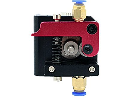

Guillaume3D Posté(e) Mai 23, 2018 Auteur Posté(e) Mai 23, 2018 Et aussi c'est lequel des extrudeur qui est le mieu ? Celui a 9€ ou celui à 15€ ? (Les photos dans les derniers post). Surtout je veux savoir si il sont assez puissant pour pouvoir faire passer le fulament dans le tube en téflon car min filament, j'ai l'impression (jeux de mot) qui coince un peu dans le tube.
Jean-Claude Garnier Posté(e) Mai 23, 2018 Posté(e) Mai 23, 2018 il y a 32 minutes, Guillaume3D a dit : .. /.. Mais pour un extrudeur en direct drive il y a pas besoin de cable ! Qu'il soit en direct-drive ou en Bowden, il faut bien un câble qui va au moteur. C'est de celui-là dont je parle. Pas du tube téflon bien sûr ! Bon, à ce que je comprends, tu n'as pas encore exploré le Marlin, puisque tu fais ça dans Cura, pour les steps. Je ne sais pas te dire lequel des deux extrudeurs est le mieux. Pour moi c'est ni l'un ni l'autre mais le Titan. De toutes façons, c'est pas l'extrudeur lui-même qui fait la puissance d'extrusion, mais le moteur qui est deriière. Mais si tu as ce problème de steps, peut-etre tu devrais commencer par te mettre dans Marlin ? Caisse qui t'en empêche ?
