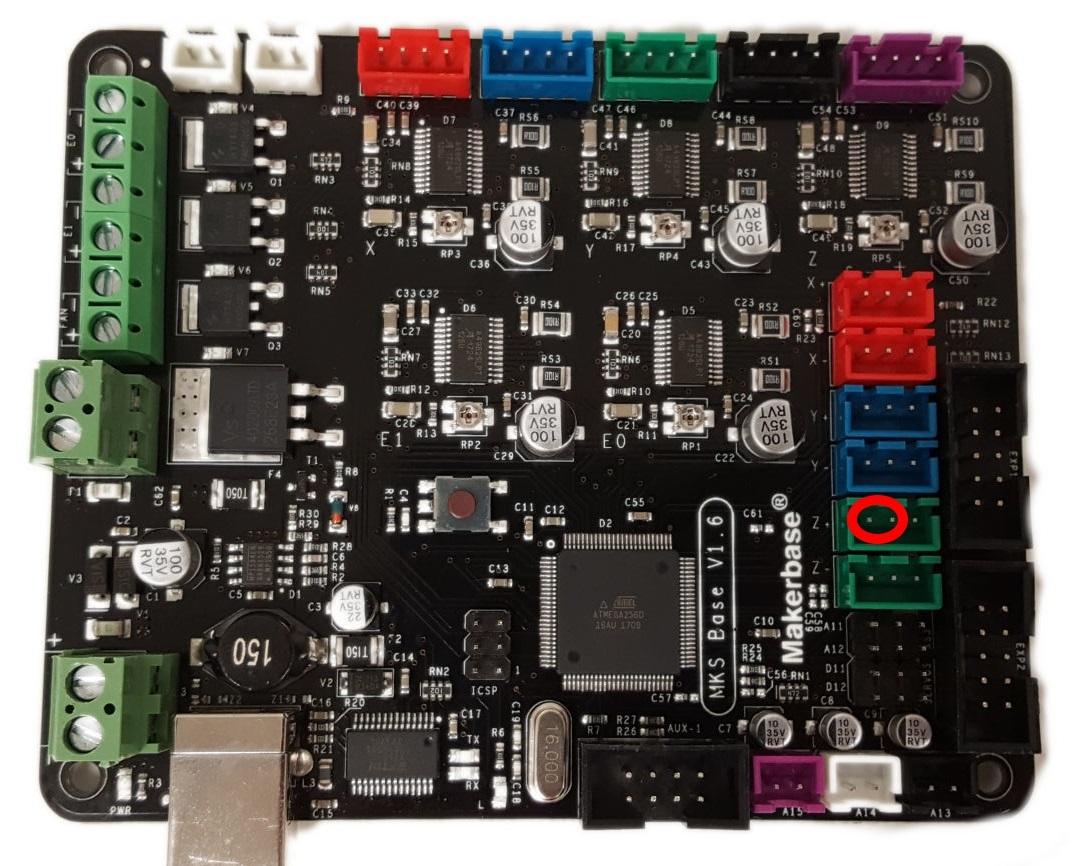

BLIN Posté(e) Mai 7, 2018 Posté(e) Mai 7, 2018 Bonjour, quelqu'un a t-il monté un détecteur de filament sur sa Tornado (simple contacteur ouvert en présence de filament, fermé dans le cas contraire)? Je dispose d'une carte mère MKS Base v1.5 et d'un Marlin 1.6 (avec Motherboard_MKS13 définie) Quelque soit l'emplacement du #define FIL_RUNOUT_PIN 19 (activation par le connecteur Z+) il n'y a aucun effet (dans configuration.h ou Pins_MKS13.h). D'avance merci.

BLIN Posté(e) Mai 8, 2018 Auteur Posté(e) Mai 8, 2018 Bon, j'ai opté pour la solution ultime : Télécharger le firmware Tornado (re dispo sur le site TEVO.CN), re configurer le Marlin (BLT, détecteur de filament, langage Fr). J'ai gardé la MOTHERBOARD_BOARD d'origine (MKS_BASE). Et là, ça marche. Aucune idée ou explication du pourquoi. Une petite modif sur le support du détecteur pour une plus grande stabilité .. et ça roule impec.

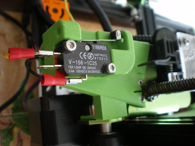

BLIN Posté(e) Mai 9, 2018 Auteur Posté(e) Mai 9, 2018 (modifié) "le boîtier ..... est un peu merdique à mon goût" même constat. J'ai donc récupéré un autre modèle sur Thingiverse que j'ai modifié en y ajoutant une patte de fixation sur la vis de la roulette juste au dessus du moteur X et un passage de câbles. PB : je ne trouve plus cet article sur Thingiverse. Impossible de mettre le lien (Tevo_Tornado_Filament_sensor_holder.zip) ici, donc. En PJ mon gcode (sous Cura). 1) il se monte tout simplement avec la vis d'origine . 2) le trou de fixation est, peut être à revoir. Il est calculé en fonction de ma Tornado. 3) Comme j'ai fait au plus simple, impression avec supports obligatoire. 4) Il faut, malheureusement un autre modèle de contacteur ... Mais là, ça tient, et c'est aligné !! CCR10_DetecteurFilament2.gcode Modifié (le) Mai 9, 2018 par BLIN
jeek Posté(e) Juin 27, 2018 Posté(e) Juin 27, 2018 (modifié) S'il y a vraiment une amélioration indispensable c'est bien le détecteur de filament. On se demande pourquoi il n'est pas installé directement par Tevo parce que ce n'est pas le coût du switch qui va plomber le prix de l'imprimante. J'ai suivi le tuto du GüeroLoco sur youtube et tout s'est bien passé. Pour la mise à jour du firmware, c'est très facile vous pouvez suivre cette vidéo qui explique très bien la procédure. Pour obtenir le firmware d'origine (à modifier pour utiliser le détecteur de filament), il suffit de le télécharger sur le site de TEVO. Il n'y a aucun risque puisse que si vous faites une erreur vous pouvez toujours revenir au firmware d'origine et tout fonctionnera comme avant. Alors c'est vrai que le boitier du GüeroLoco n'est pas parfait. Il est très fin (fragile) et il ne tombe par exactement en face de l'extrudeur, J'ai essayé de le modifier mais pour le moment, je ne suis pas suffisamment satisfait du résultat pour oser le publier (le couvercle ne s'adapte pas et j'ai dû tout coller au pistolet à colle, bref ça marche, mais ce n'est pas très élégant). En attendant, cela permet quand même de laisser tourner l'imprimante sans avoir peur de rater une impression à cause d'une bobine presque vide et ça c'est vraiment génial. Alors, si j'ai un conseil à donner à ceux qui comme moi débutent dans la customisation de la Tornado, c'est : "Lancez vous, ce n'est pas si difficile et ça vaut vraiment la peine" Si comme moi vous avez une MKS BASE 1.6, voilà les 2 pins à relier (Z+) mais c'est la seule différence dans le tuto du GüeroLoco. Modifié (le) Juin 27, 2018 par jeek

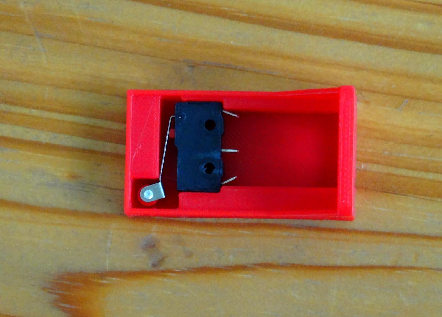

Desmojack Posté(e) Juillet 18, 2018 Posté(e) Juillet 18, 2018 @BLIN j'avais zappé ta réponse. J'ai remanié le support du Guero pour mettre un switch avec les pins alignés sur la même face, vu que j'avais déjà commandé. La patte de fixation est plus épaisse, donc plus solide et se fixe en contact direct de la platine qui tient le galet tout en gardant le filament dans l'alignement de l'extrudeur. Je ne l'ai pas encore installé, mais ça devrait être bon. Le seul truc qui me bloque, c'est de trouver comment faire la connexion côté Carte mère, je n'ai pas trop envie de souder sur les pins, va encore falloir bidouiller un connecteur Il faut juste plier légèrement la patte qui supporte la roulette, pour faciliter le chargement du filament et les pins pour la soudure. Je teste et si c'est bon je mettrai le Stl en ligne pour ceux que ça peut intéresser. 1
