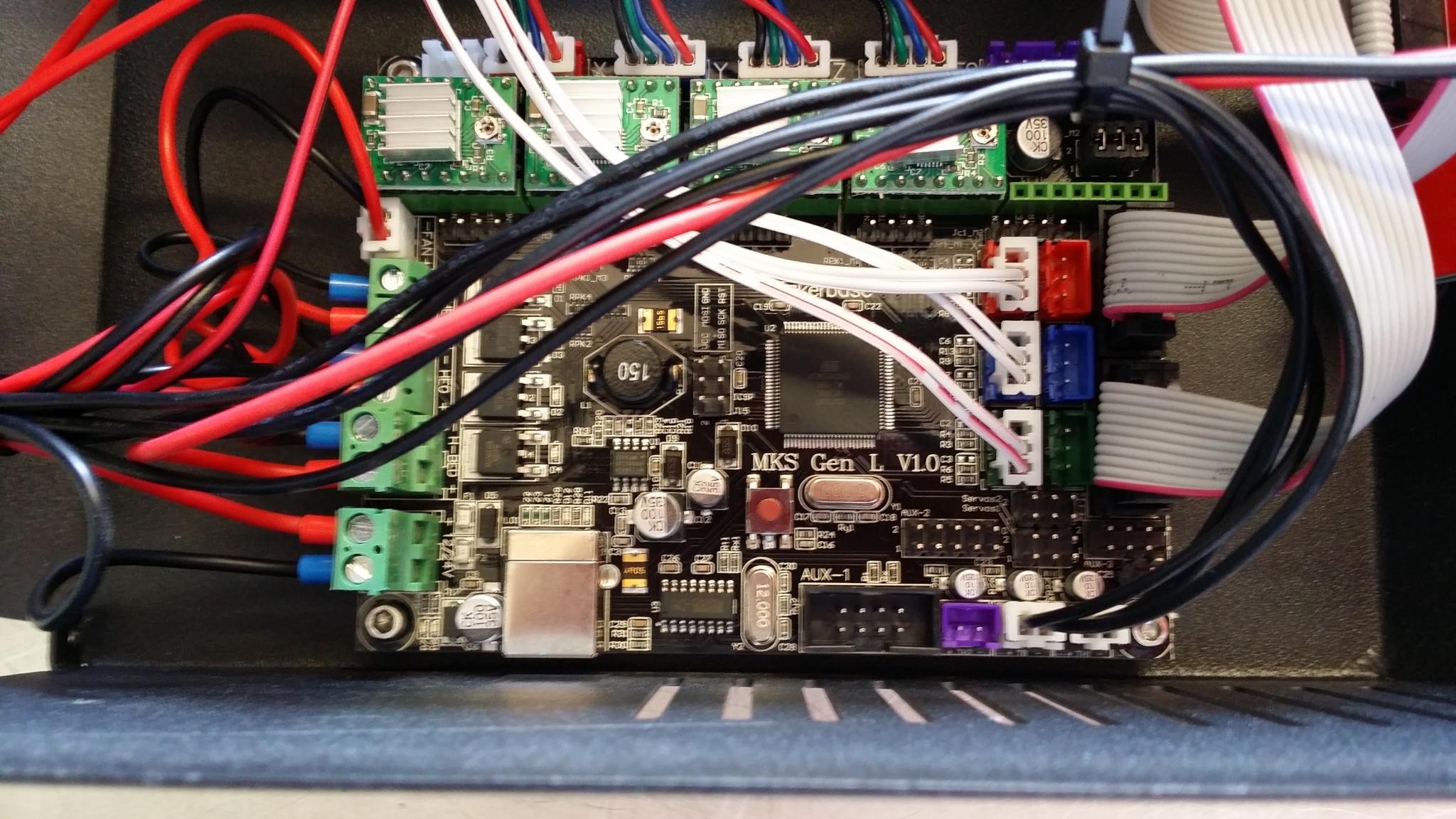

icare34200 Posté(e) Juillet 23, 2018 Posté(e) Juillet 23, 2018 (modifié) bonjour à tous, je vais comme vous me lancer sur la mise en place d'un détecteur de filament. Le microswitch est commandé (j'en aurai même 9 d'avance) En attendant j'ai ouvert le ventre de ma Tornado et voila ce que j'ai trouvé Je lis sur la plaque " MKS Gen L V1.0 " cette carte ne ressemble pas à celles que vous avez publiées sur le topic. je vais voir si je trouve d'autres infos et je reviens.... Modifié (le) Juillet 23, 2018 par icare34200

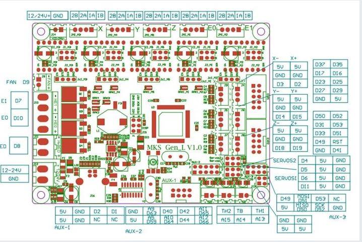

BLIN Posté(e) Juillet 23, 2018 Auteur Posté(e) Juillet 23, 2018 (modifié) @icare34200, bonjour, peut importe : la MKS Gen = MKS Base améliorée. C'est le Marlin qui s'occupe de la gestion (du détecteur, entre autres), du moment que l'on garde bien les connecteurs définies (et les bons ports affectés suivant la carte). Pour la MKS_Base : Z+ avec pin 19 Pour la MKS_Gen : Z+ (connecteur vert libre en bas à droite) qui est aussi en pin 19. Je n'ai pas encore échangé mes cartes, mais pas de raisons que ça ne marche pas. Modifié (le) Juillet 23, 2018 par BLIN

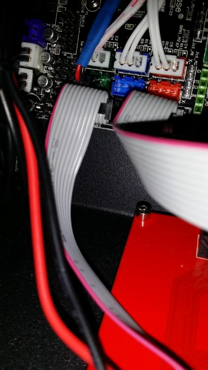

icare34200 Posté(e) Juillet 23, 2018 Posté(e) Juillet 23, 2018 @BLIN Vous avez été plus rapide que moi pour trouver cette info, j'ai effectivement trouvé cette photo/schéma : Je dois donc me brancher sur les connecteurs vert, le Z+ correspond à celui de droite, la pin 19 est en bas et le grnd est au centre. Reste à bricoler un connecteur pour aller à cet endroit. Merci reste2

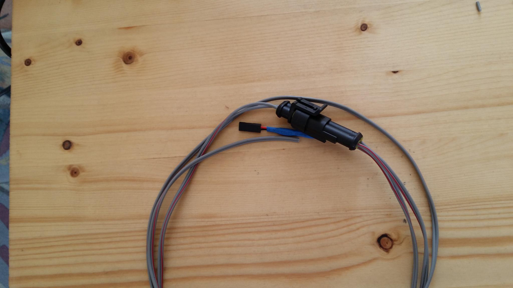

icare34200 Posté(e) Juillet 23, 2018 Posté(e) Juillet 23, 2018 voila le câble réalisé j'y ai placé un connecteur au milieu de façon a pouvoir supprimer le détecteur sans avoir à réouvrir le boitier de contrôle et la connexion sur la carte MKS

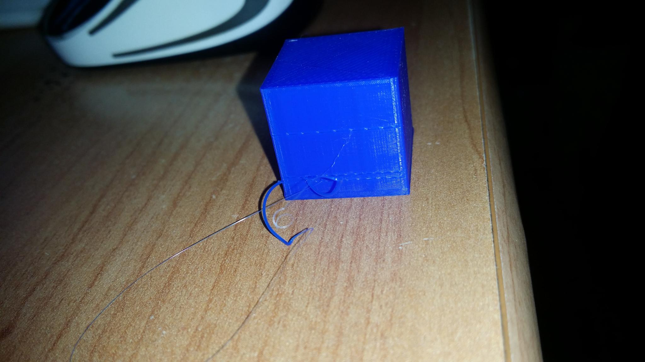

icare34200 Posté(e) Juillet 24, 2018 Posté(e) Juillet 24, 2018 Voila , premier print du cube 20 x 20 x 20 avec test du filament sensor. J'ai actionné le sensor 3 fois durant le print et à chaque fois l'arrete d'impression c'est produit à un endroit bien précis, l’arrêt n'est pas immédiat et le logiciel attend d'etre au meilleur endroit pour s’arrêter. On remarque bien les 3 plans de joint lors de la reprise. La hauteur totale du cube n'atteint pas les 20 mm mais seulement 19mm75 Tout est parfait tant à l’arrêt qu' a la reprise de l'impression. YOUPI ! manque plus qu'a installer le microswitch à sa réception puisque pour avancer je n'ai fait que lier les deux conducteur entre eux pour simuler un manque de filament.
Desmojack Posté(e) Juillet 24, 2018 Posté(e) Juillet 24, 2018 Cool pour toi Quand je vois le temps que j'ai passé là-dessus, avec de l'aide (merkii @BLIN, entre autres) et que ce n'est pas encore ça .... Pour ton cube qui fait 19.75 en Z, contrôle tes steps/mm, à mon avis pas d'incidence avec l'arrêt/reprise, puis là tu as fait un test en enchaînant les détections de fin de fil sur le même print.
icare34200 Posté(e) Juillet 25, 2018 Posté(e) Juillet 25, 2018 Il y a 11 heures, Desmojack a dit : Cool pour toi Quand je vois le temps que j'ai passé là-dessus, avec de l'aide (merkii @BLIN, entre autres) et que ce n'est pas encore ça .... Pour ton cube qui fait 19.75 en Z, contrôle tes steps/mm, à mon avis pas d'incidence avec l'arrêt/reprise, puis là tu as fait un test en enchaînant les détections de fin de fil sur le même print. Ne pas oublier que si cela fonctionne pour moi, c'est parce que tu m'as fourni une aide essentielle par tes différents post sur ce topic et sur un autre que j'avais ouvert ! Je te remercie encore ! Pour la différence de hauteur sur le Z, je l'ai attribué aux différents arrets d'impression car le cube imprimé à la réception de la bécane faisait pile 20 mm. Je vais en réimprimer un sans simuler de fin de bobine et on pourra comparer les résultats.
