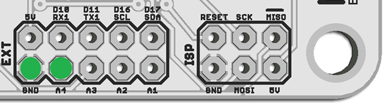

inteloide Posté(e) Mars 13, 2016 Auteur Posté(e) Mars 13, 2016 Erreur corrigée ! Voici le fichier: Marlin_main.cpp Voici la syntaxe que je préconise (voir en bas de ce message pour plus de détail) : M601 X20 Y20 Z5 P18 Pour le branchement du beeper, il faut le faire la pin A4, entre les broches en vert sur l'image : NB : si pas de beeper une led de la carte MELZI va s'allumer ! Voici le détail de la "nouvelle" instruction : // Syntaxe (l'ordre des lettre n'a pas d'importance): // X[pos] Y[pos] Z[relative lift] : Position parking (par défaut en absolu) // R : déplacement X et Y de la position parking en relatif (attention Z est toujours en relatif) // B[pin of the beep] : Pin du beeper (défaut = 27 => Broche A4 sur la carte électronique) // E[initial retract] : longueur de filament retiré juste avant la pause (doit être négatif !) // L[later retract] : longueur de filament (doit être négatif !) // T[time to wait] : Durée de l'attente (en secondes) // P[pin input] : Entrée sur laquelle on attent le changement d'état (par défaut 18=fin de course axe X) // I[Interval beep] : Intervale entre deux beeps (en secondes, défaut = 5 sec) // D[Beep duration] : Durée de chaque beep (en secondes, défaut = 0.5 sec) // H[time in sec] : Durée de la tempo après changement d'état sur la pin (pour retirer la main) // // Syntaxe préconisée : M601 X20 Y20 Z5 P18 // ="On remonte la tête de 5 mm, on la déplace dans un coin du plateau, on attend l'appui // sur le capteur de l'axe X, puis on relance l'impression après 2 secondes" // // Exemples de syntaxes : // Avec une tempo : // M601 Z5 T300 E-5 : Remonte de 5mm, attends 300 secondes et relance l'impression // M601 X10 Y10 Z5 T300 E-5 : Remonte de 5mm, va dans un coin du plateau (X=10,Y=10mm), attends 300 secondes et relance l'impression // // Sans tempo : // M601 Z5 P18 E-5: Remonte de 5mm, attend appui sur capteur axe X et relance l'impression après 2 secondes // M601 X10 Y10 R Z5 P18 N5 I2 D0.8 B27 E-5: Remonte de 5mm, va dans un coin du plateau en relatif (X+10,Y+10mm), attend appui sur capteur axe X et relance après 5 secondes
