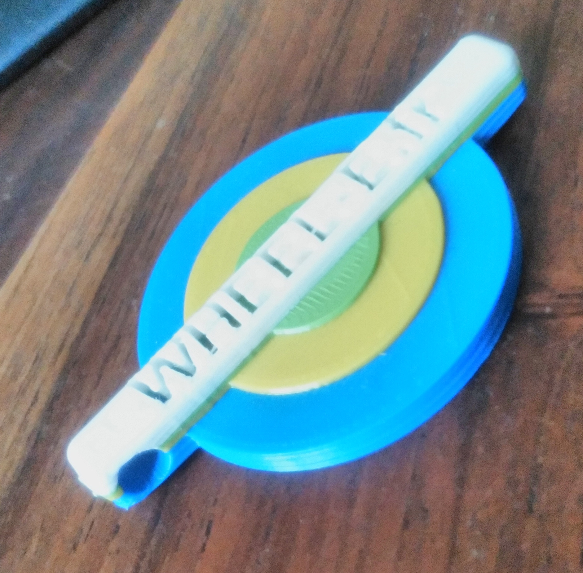

Magnifiques tes pièces bicolores @LLO , ça donne des idées :P  Va falloir que j'implémente le code d' @inteloide  dans le soft de mon évolution en DiscoEasy de ma D200, avec la nouvelle carte électronique.
