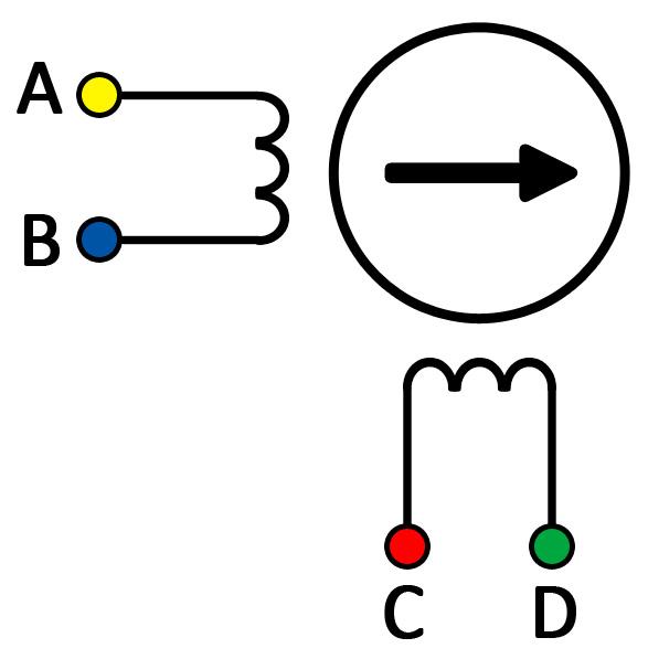

Tu peux également  contrôler tes moteurs de manière électrique avec un multimètre ( débranchés ) ou un pont RLC ( plus rare )
Grosso modo les moteurs pas  à pas sont comme ci-dessous, excepté les couleurs des câbles qui sont différentes :
Chaque bobine doit avoir une valeur ohmique basse et pratiquement identique à sa voisine ( variation légère selon la position ). Par exemple, sur les miens, je mesure environ 2.5 Ohm sur chaque bobine.

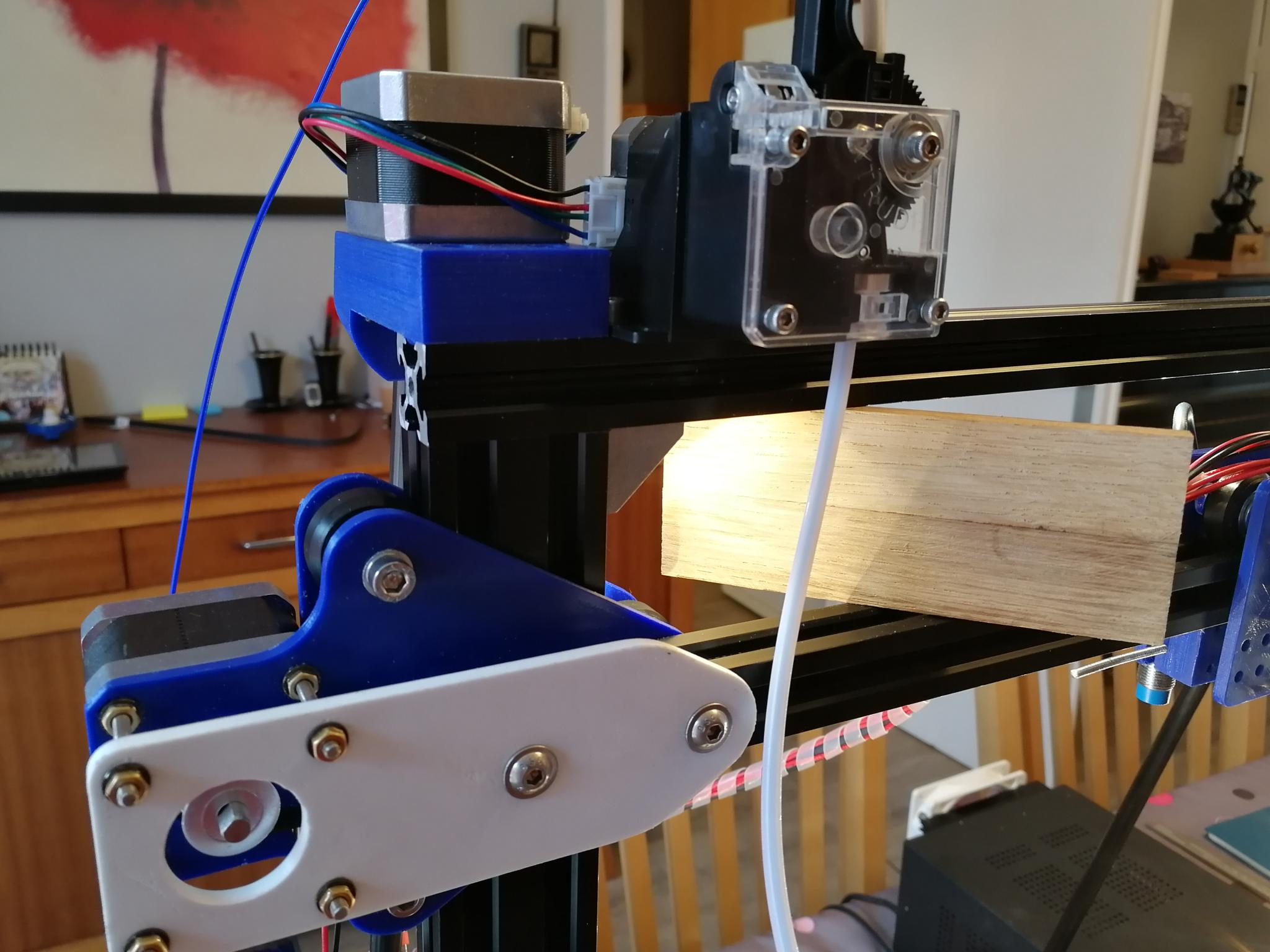

Si "non", je te suggère de faire monter l'axe au plus haut, et de placer une cale alternativement à droite et à gauche, entre la traverse du X et la traverse supérieure
Si c'est plus haut d'un côté, le problème peut être là tu tournes les tiges filetées à la main de façon à ce que la cale glisse pareil des deux côtés
Comme ça :

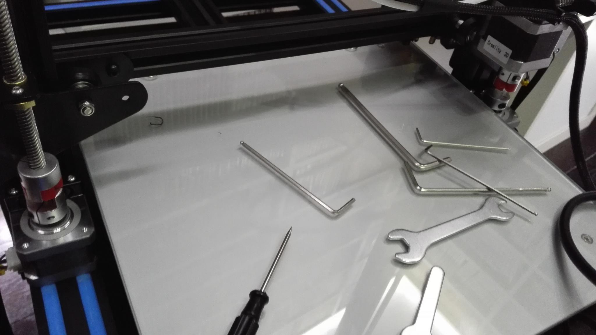

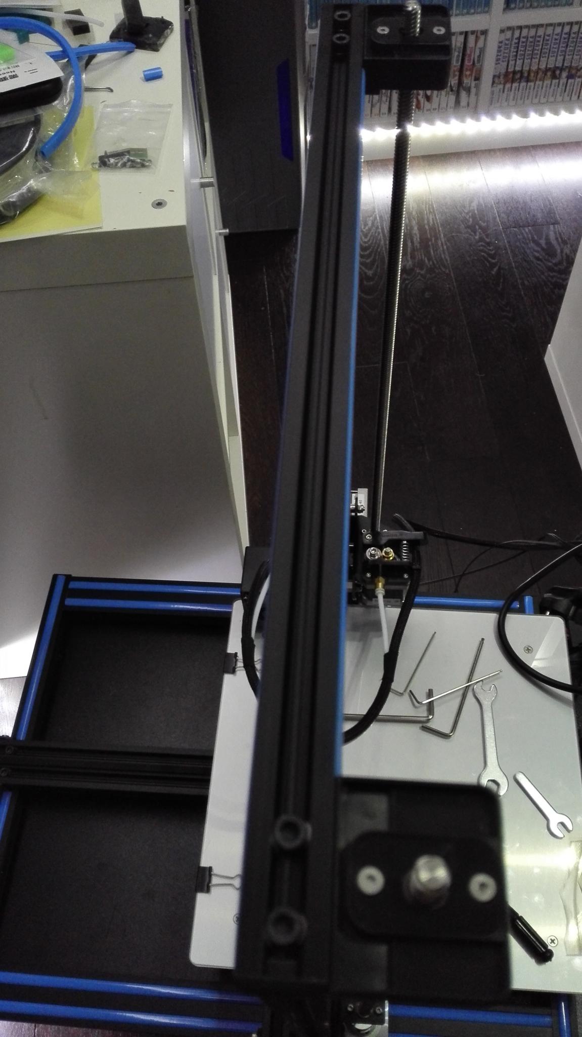

J'ai effectué la manœuvre ( pas simple) difficile de dire si ça bloque car si les deux axes ne montent pas en même temps forcement çà bloque sachant qu 'en plus l'axe coté moteur des X est plus lourd ( c'est cet axe qui bloque) j'ai vérifié les roulettes ( limite elles roules sans toucher la barre en aluminium) pas de blocage.... par contre j'ai l'impression que les tige ne sont pas à la même auteur voir photo et celle de gauche ( coté opposé au moteur X) qui semble fonctionner glisse facilement vers le haut sans rencontrer de problèmes :/
