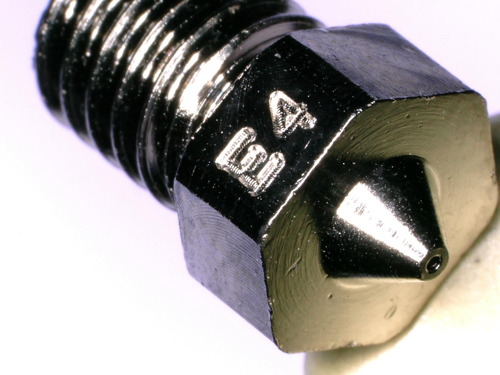

Me voici de retour avec un petit photo-reportage qui concerne cette fois-ci une buse P3-d Elite de 0.4mm compatible E3D-V6 1.75mm. Modèle revendu par @filament-abs.fr qui a bien voulu m'en faire parvenir une, et que je remercie au passage aussi pour l'échantillon de FLAX, je ne m'y attendais pas, malgré sa réputation !
Il s'agit ici de la série Elite, c'est à dire une buse laiton sur laquelle a été appliqué un procédé de plaquage qui lui confère une dureté de 68Hrc (échelle Rockwell). Difficile de ce faire une idée de ce que ça représente, mais ça semble être un indice assez élevé quand on regarde dans la littérature.
Désolé d'avance pour la qualité assez médiocre des clichés, ce revêtement est tellement brillant qu'il est difficile d'obtenir un éclairage satisfaisant.

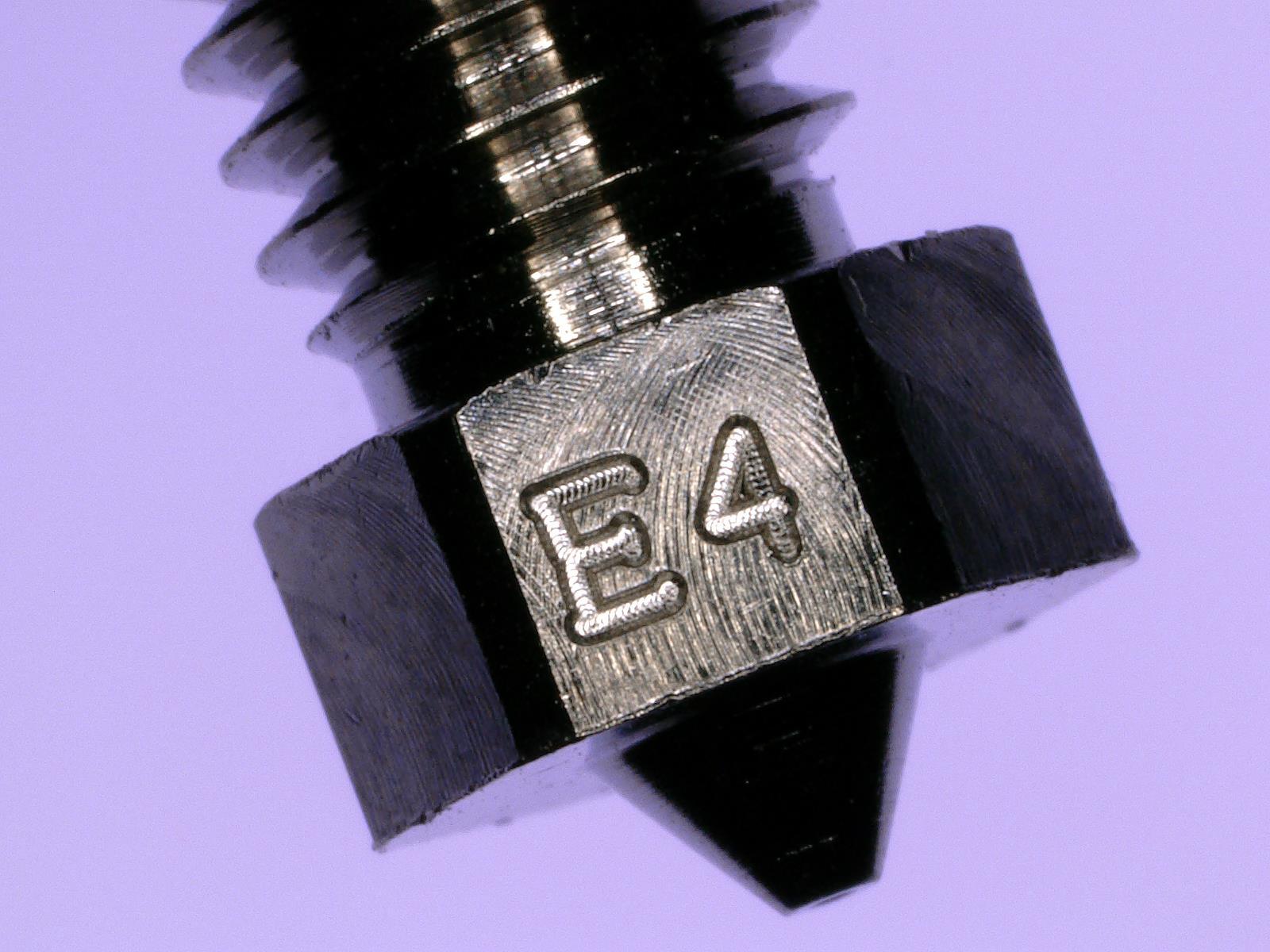

Voici la jolie bouille de notre victime du jour :
Au premier abord, ça brille !

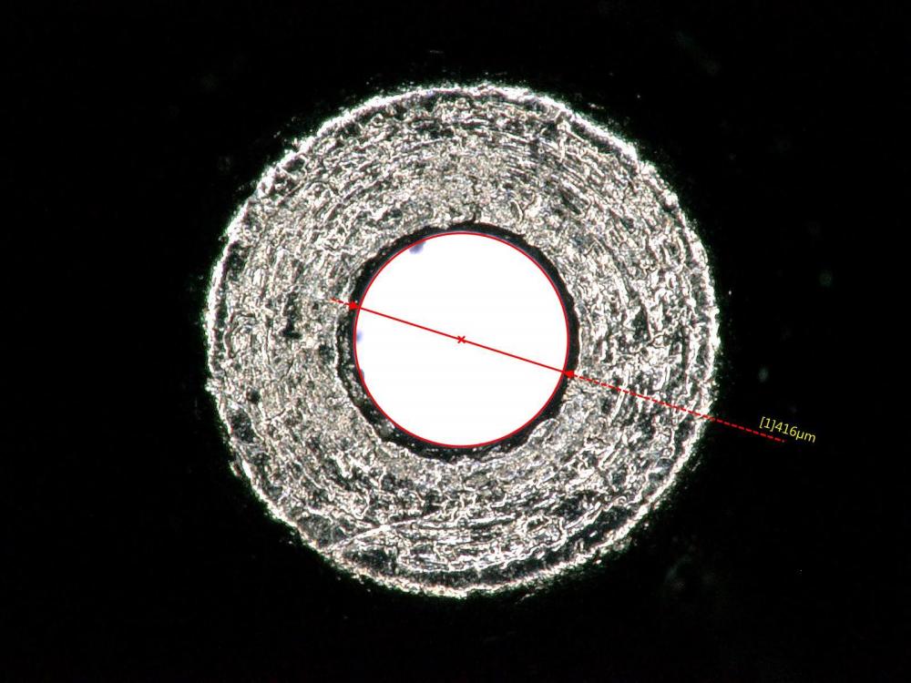

On peut voir les stries de l'usinage, ainsi que le marquage également usiné, et non pointé comme souvent sur les buses de plus basse qualité. On le distingue à peine, mais il y a une légère bavure sur le pourtour de l'hexagone, côté pointe. Je ne l'avais pas vu tout de suite, je m'en suis rendu compte au pied à coulisse, en mesurant entre deux plats, j'ai 7.10mm, et la même mesure sur le bord me donne 7.16mm. Rien de dramatique, mais suffisant pour le ressentir au toucher.

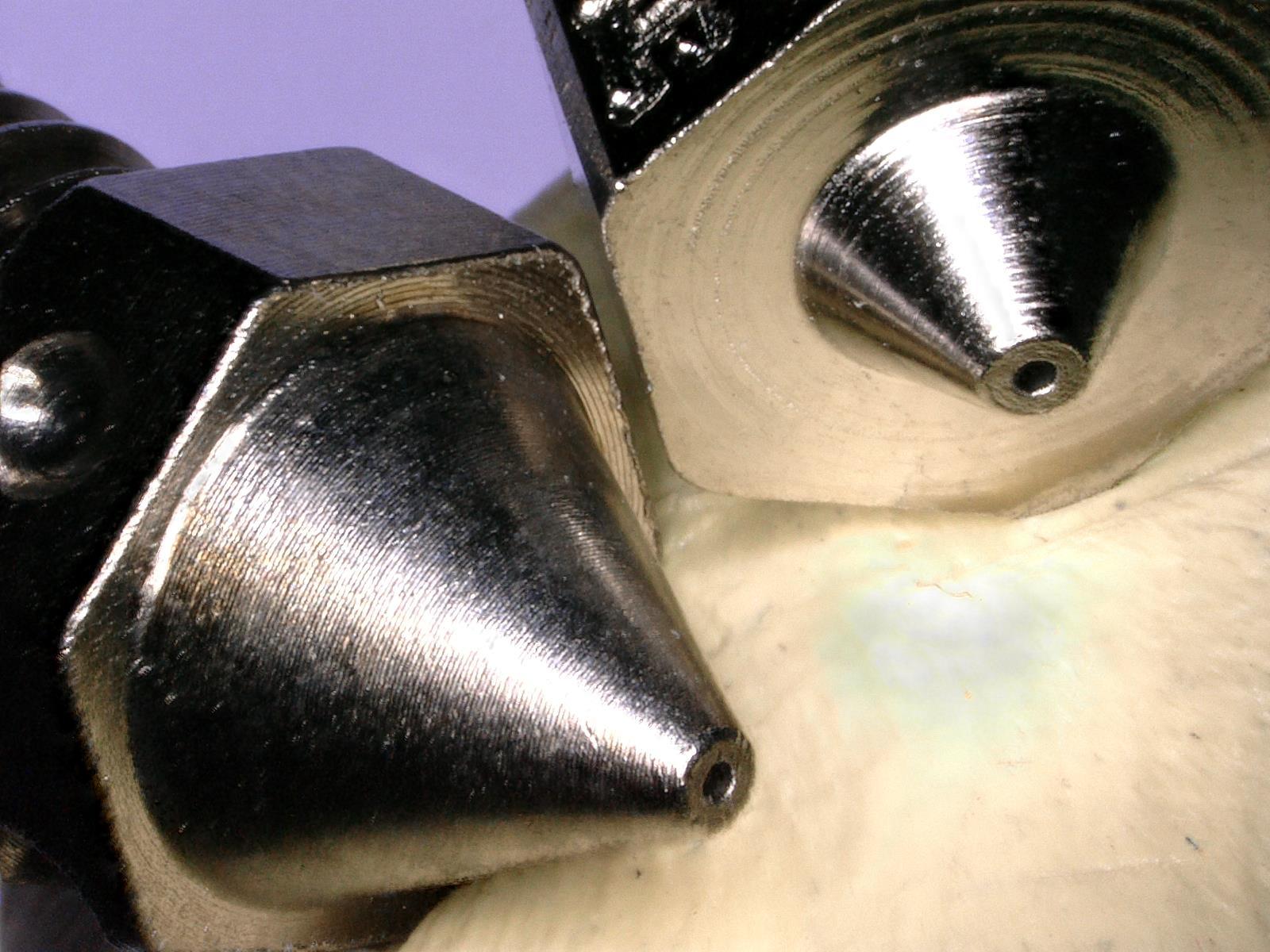

En approchant un peu, rien de choquant. La semelle semble bien lisse, et le trou bien rond et propre.
Sous un autre angle, on peut voir un très léger plat en bas à gauche. J'hésite entre un choc sur le laiton avant plaquage, ou une "goutte" de plaquage si c'est un procédé par trempage.
Sur la précision du perçage, rien à redire, peut-être un très très léger ex-centrage, à peine visible.

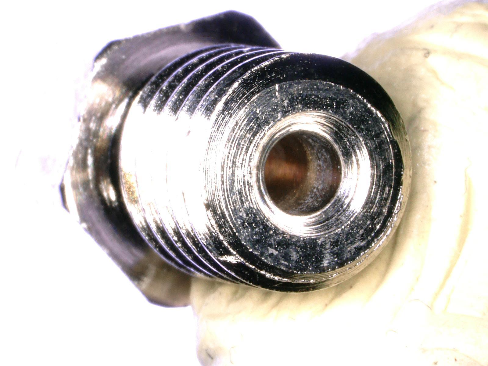

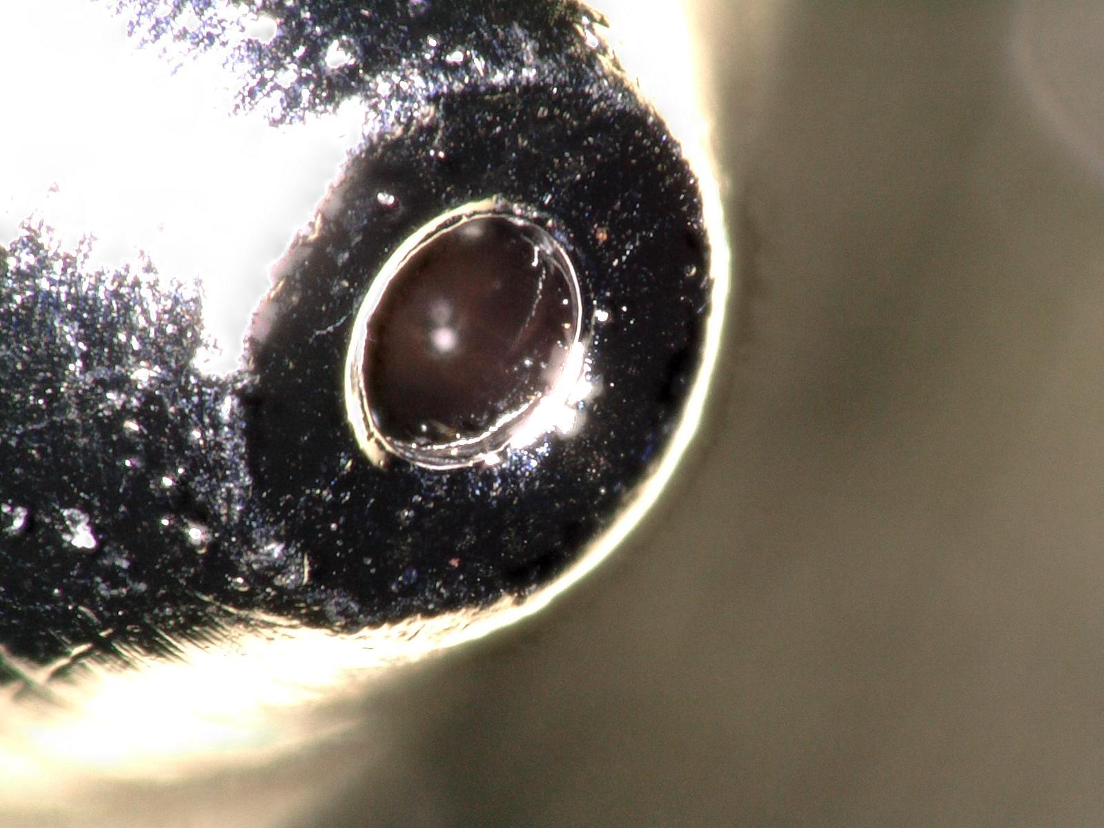

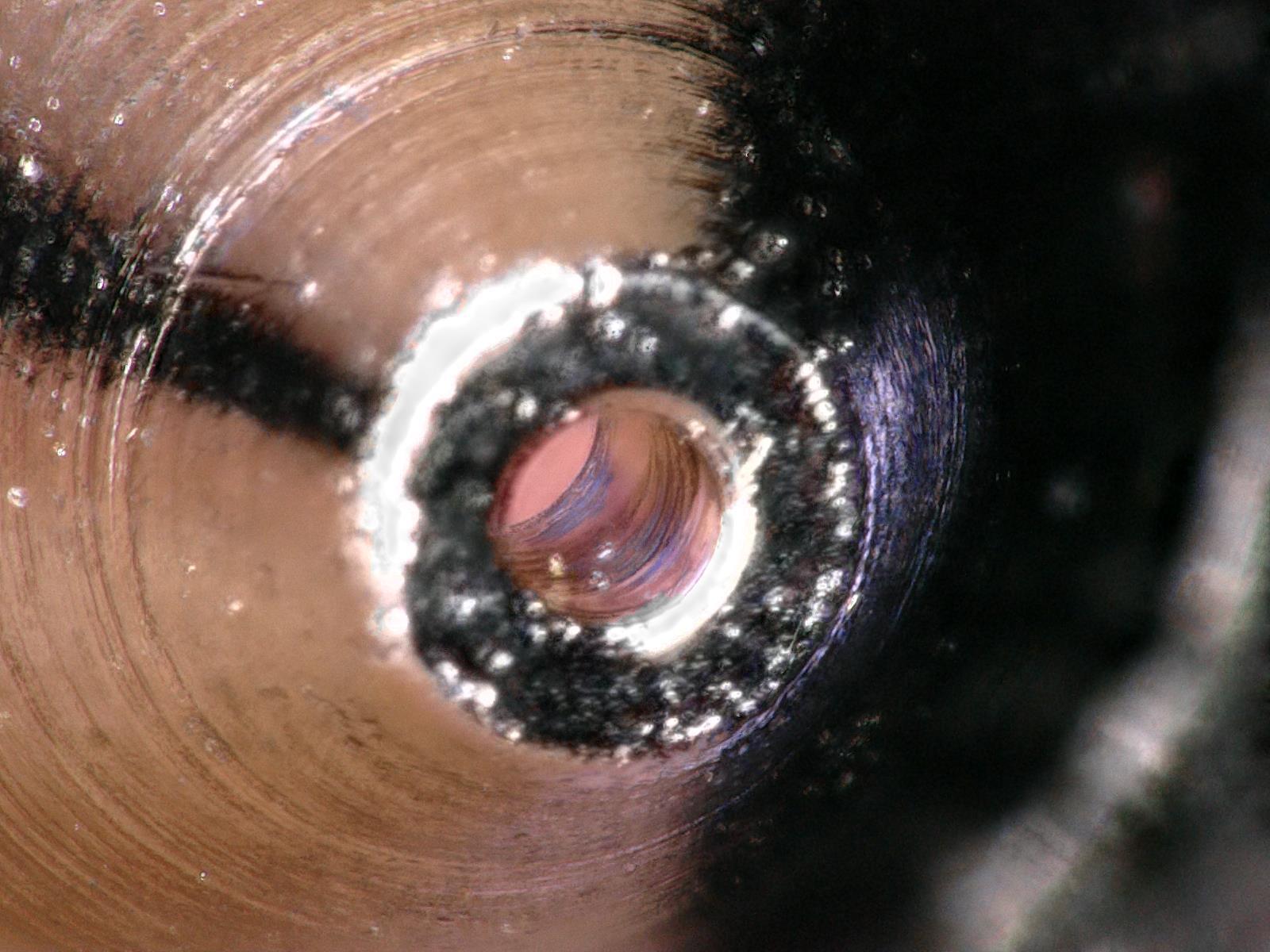

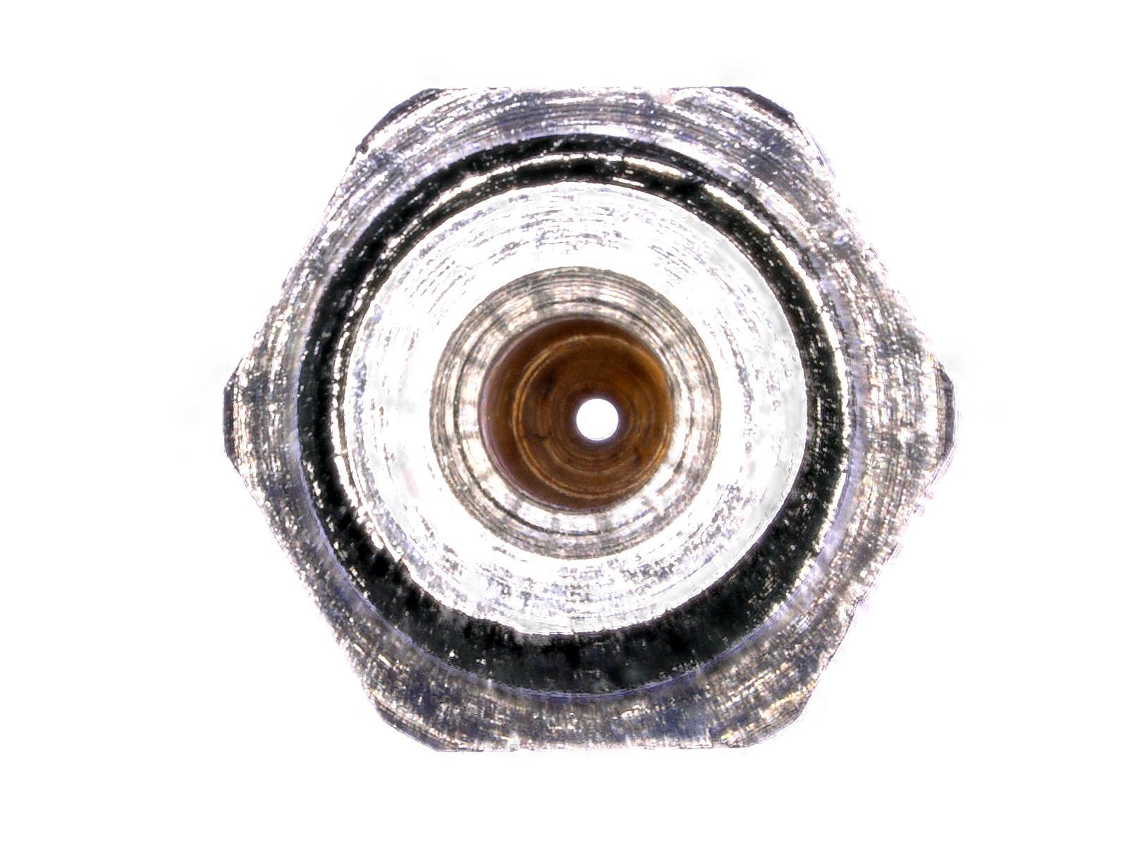

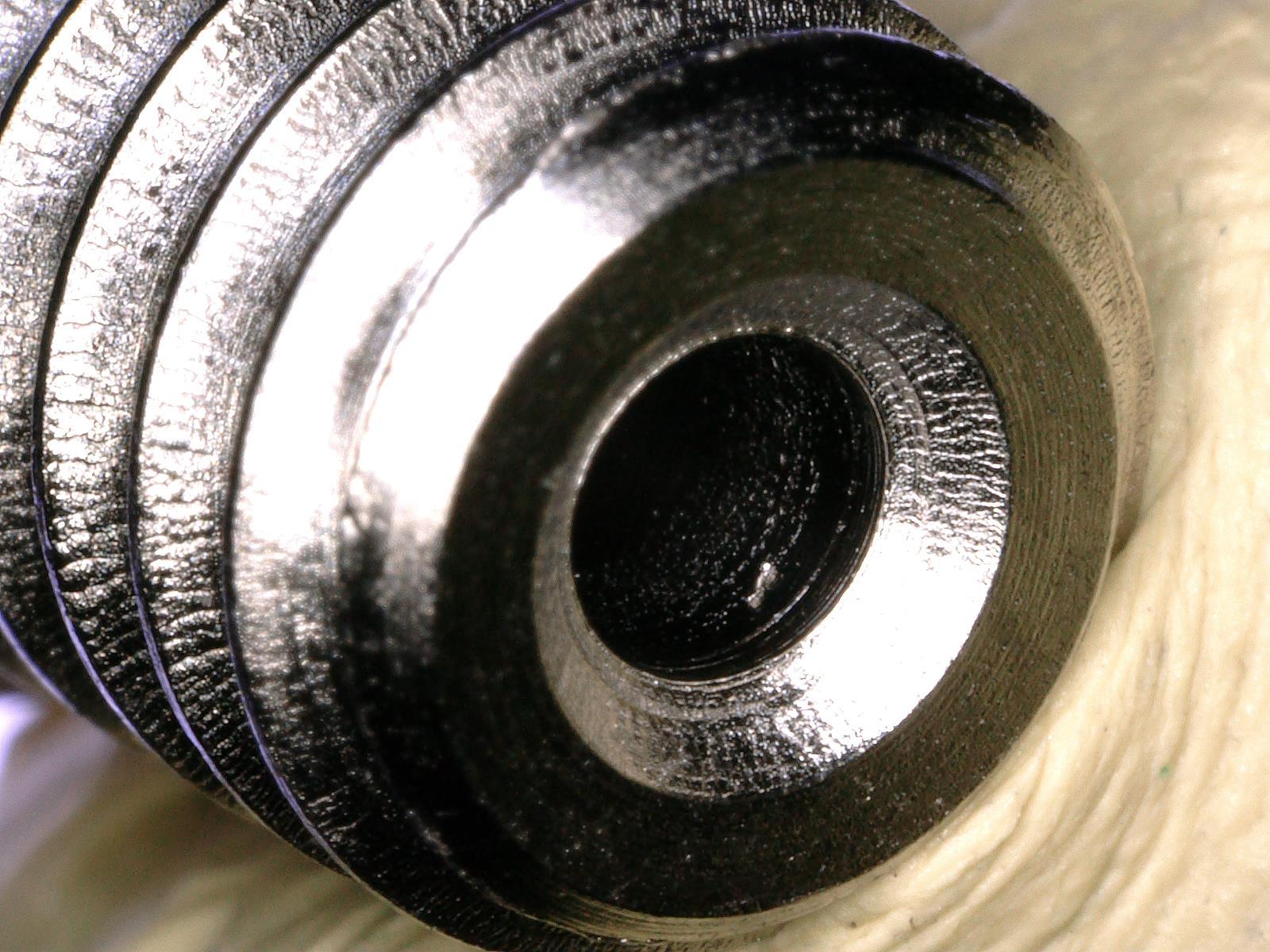

De l'autre côté, la qualité de l'usinage semble toujours au rendez-vous. Mais... tiens ? Qu'est-ce donc ? On dirait que la couleur est différente à l'intérieur !
Ah mais oui ! Pas de doute, point de plaquage à l'intérieur de la buse, le laiton est brut ! Pourtant le fabricant précise que dans son procédé de plaquage, c'est "Entirely coated inside and outside". Est-ce un défaut de fabrication de mon échantillon ? Un procédé de plaquage non maîtrisé ? Quoiqu'il en soit, c'est un problème de qualité !

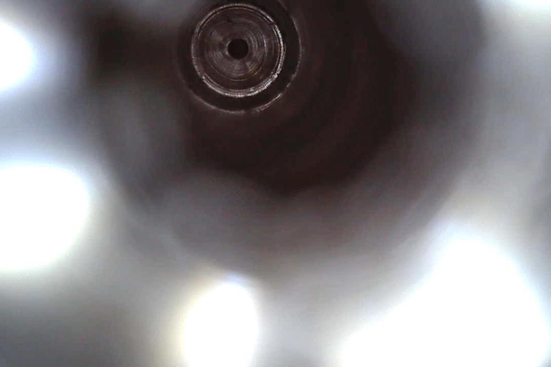

Comme sur l'arrière on voit que le plaquage rentre sur les premiers millimètres de la buse, j'ai essayé de voir s'il en est de même pour la pointe. Mais malheureusement je n'ai pas été en mesure de distinguer la nuance de couleur à cet endroit. Au mieux je vois des nuances irrégulières de couleur, sans pouvoir discriminer les reflets lumineux.

@Kachidoki J'ai eu la réponse de p3d concernant la buse défectueuse. Ils ont vérifié tout leur lot et ont effectivement trouvé (je cite) "une poignée" de buses avec une absence de placage intérieur. Cela ne concerne que le modèle Elite en 0,3 et 0,4mm. Ils ont enquêté et on découvert que certaines buses se bouchent pendant leur trempage dans la solution de placage. (probablement par une bulle d'air)
Ils ont donc modifié le processus de placage.
De notre côté, tous nos clients recevront des buses gratuites (même si celles qu'ils ont acheté ne faisait pas partie de lots défectueux). Buses gratuites vérifiées bien entendu. Nous allons nous équiper d'un microscope pour cela.

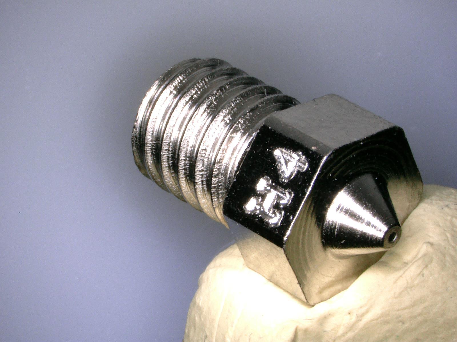

Comme promis, voici la suite des observations qui concernent cette fois-ci le modèle P3-d Hercules de 0.4mm. Il s'agit cette fois d'une buse en Inox A2, qui est ensuite plaquée de la même manière que la buse Elite précédente.

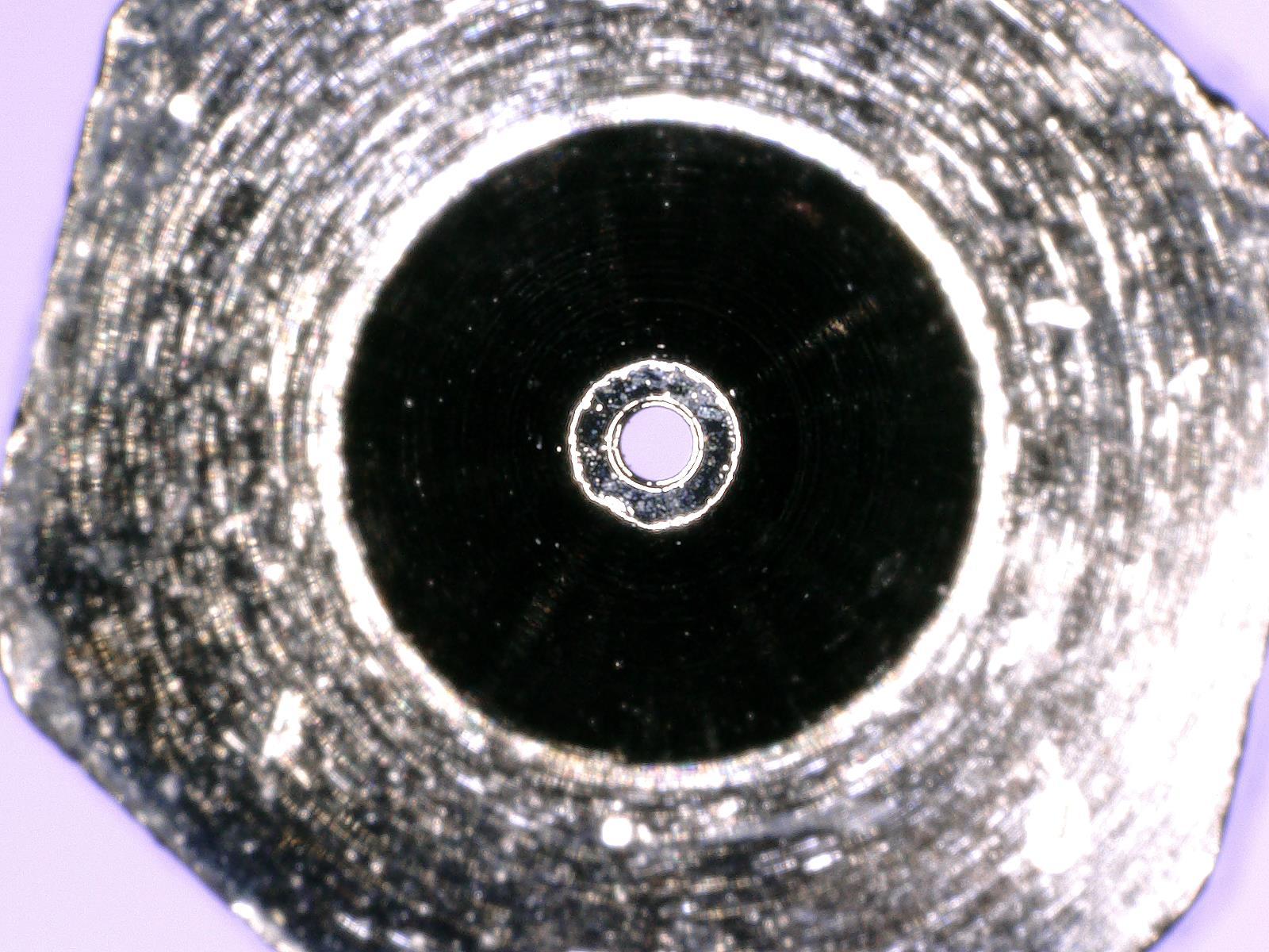

On la reconnait au marquage H comme Hercules (et E sur le modèle Elite). Mise à part ça, elle ressemble comme deux gouttes d'eau à sa petite sœur. Elle présente la même petite bavure sur l'hexagone (non visible sur ce cliché).

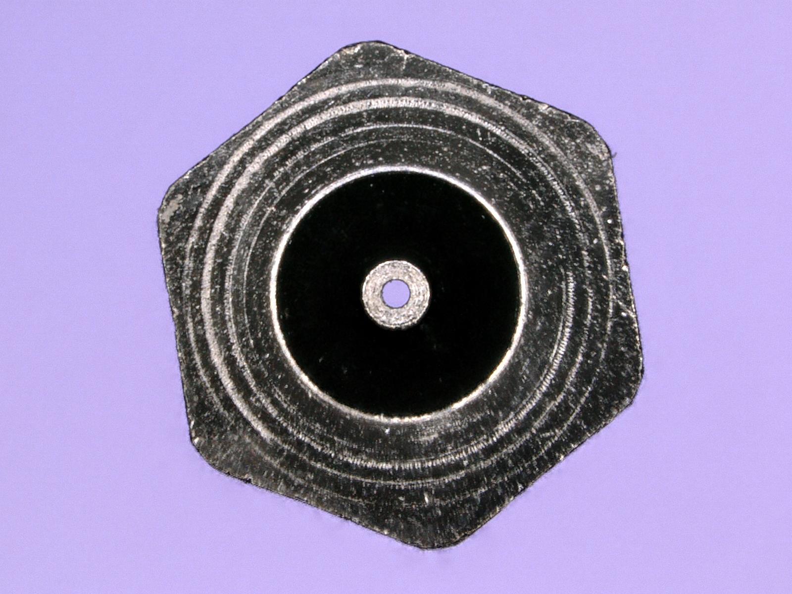

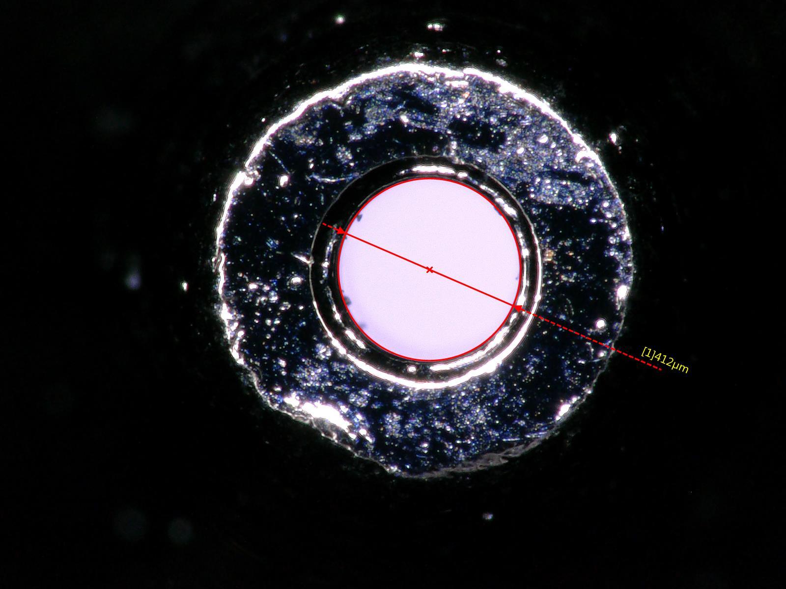

Vue de la pointe, rien à redire, elle est nickel chrome. Juste les stries rondes de l'usinage sur l'hexagone qui sont bien visibles sous cet angle.

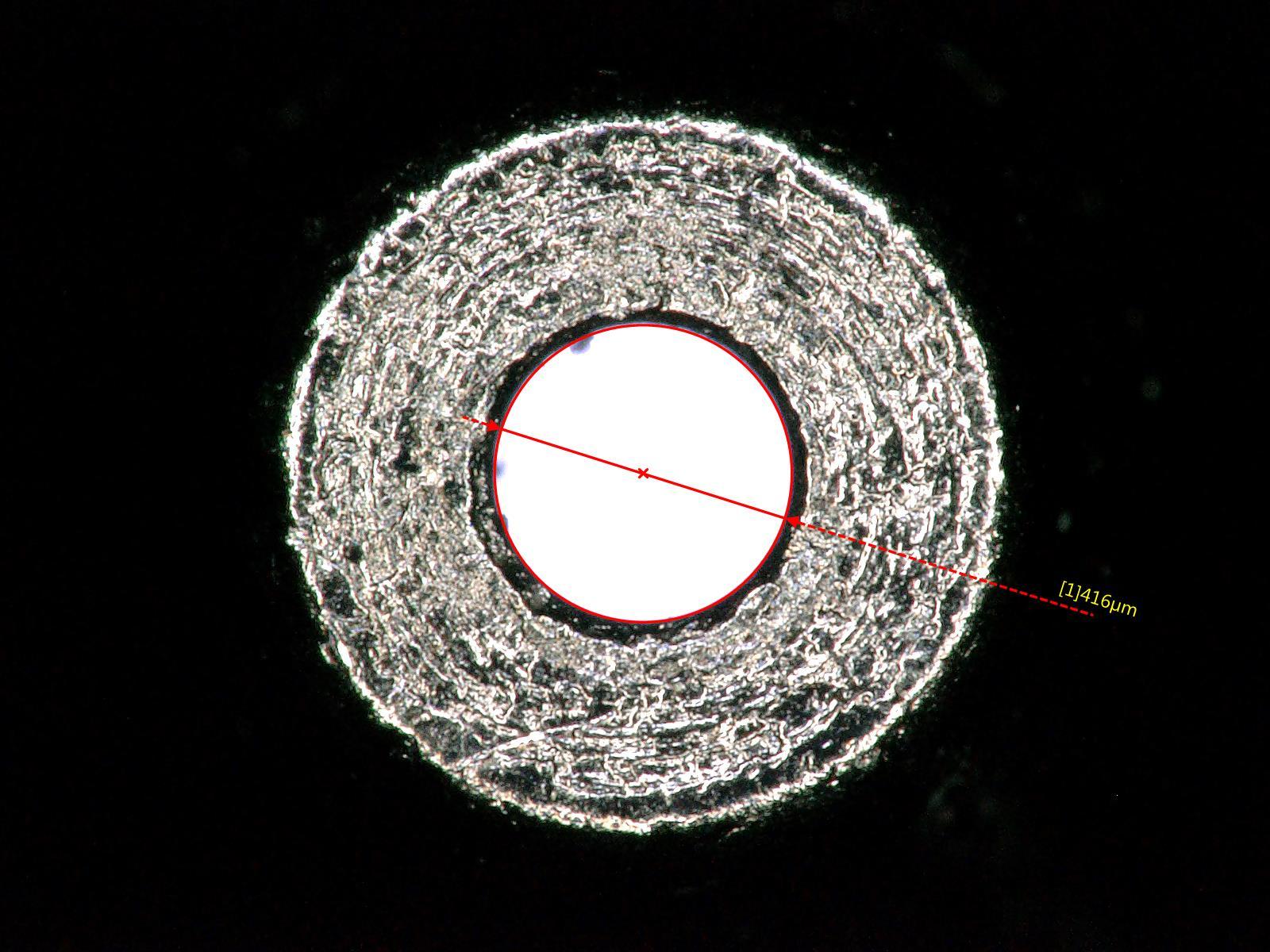

Le diamètre est au poil, dans la moyenne de ses concurrentes de bonne qualité. La semelle est très régulière, pas de coup, seulement une très fine rayure sans incidence en bas, ainsi que ce qui ressemble à la "goutte" du trempage sur le pourtour, plus marquée en bas. Le petit chanfrein en sortie de buse est peut-être légèrement décentré, mais on parle d'un décalage de 15-20µm à cette échelle.

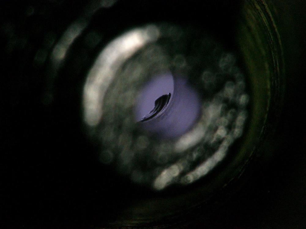

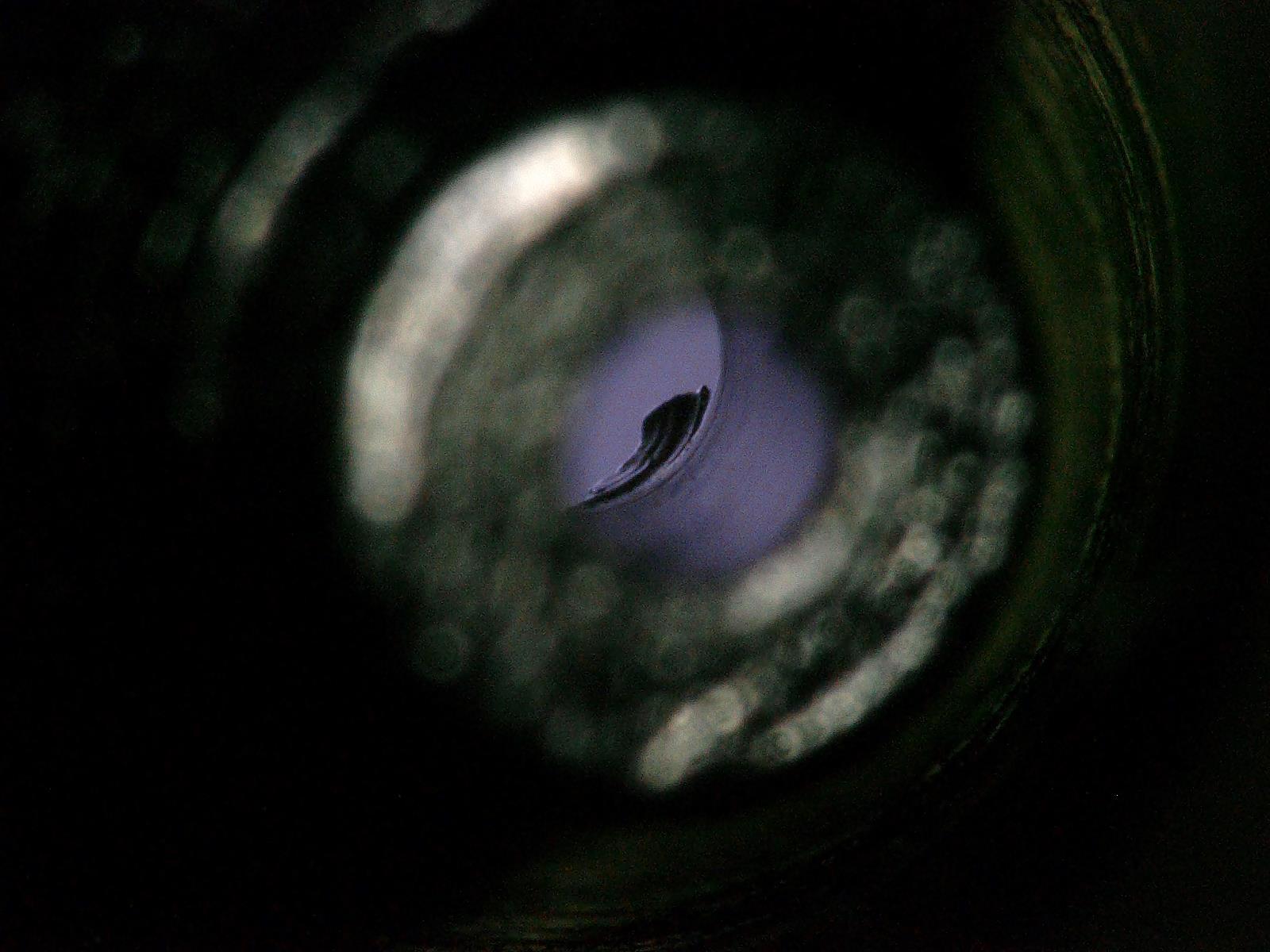

A l'intérieur par contre, j'ai repéré une jolie bavure. Probablement qu'elle peut s'évacuer d'elle-même lors du passage du filament. Tout dépend de comment elle est bien accrochée ou non. Elle pourrait tout aussi bien obstruer partiellement la sortie de la buse, mais rien qu'un cold-pull ne puisse régler. Le plus compliqué serait qu'elle soit encore bien solidaire de la buse, et ne puisse pas se déloger d'elle-même, perturbant ainsi le flux du filament.
De l'autre côté, tout à l'air en ordre. Il y a un léger résidu du placage, mais c'est tout à fait habituelle. Par contre ici, vu que la couleur naturelle de l'inox est proche de celle du traitement de surface, impossible de déterminer si tout est bien recouvert à l'intérieur. Je peux seulement remarquer les mêmes petits points, qui ressemblent fortement à l'état de surface interne de la buse Elite. D'ailleurs, un des arguments du placage est une meilleure fluidité par une friction réduite. Vu l'aspect rugueux, je me pose la question de la pertinence de cette affirmation.
