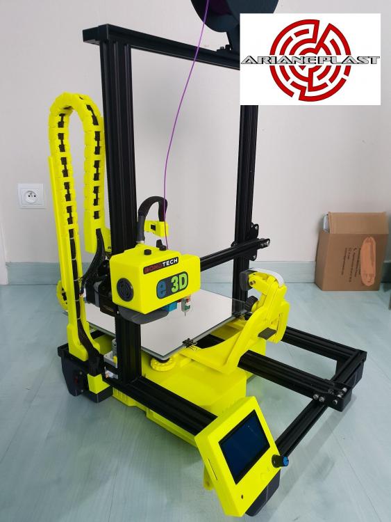

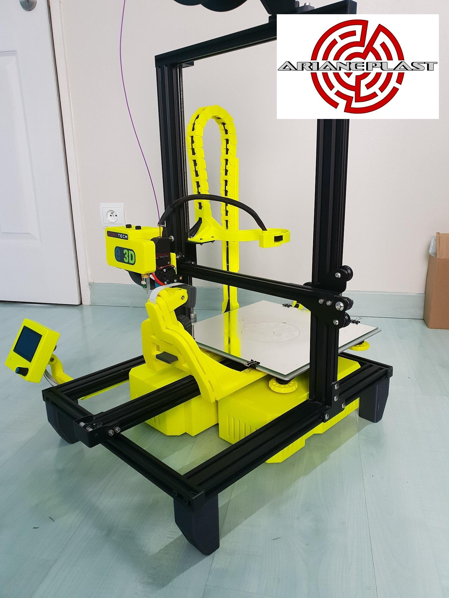

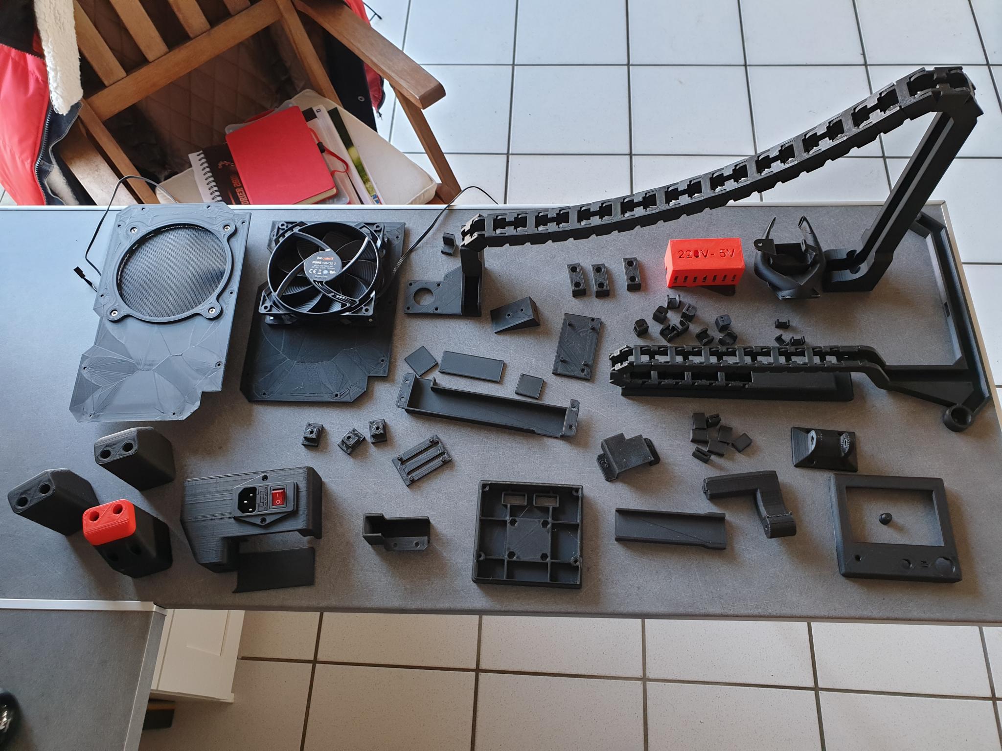

razor Posté(e) Septembre 28, 2018 Auteur Partager Posté(e) Septembre 28, 2018 Il y a 8 heures, David590 a dit : Super travail @razor, avec le direct drive en plus c'est top ! Tu as du sacrément rallongé les câbles qui vont à la hotend Quel type de câble as-tu mis ? en particulier pour la cartouche chauffante bonjour, pour le faisceau Electrique hotend faut prévoir long 210 -220 cm , câble souple silicone . Les câbles subissent des mouvements mécanique donc prévoir légèrement plus gros , la cartouche c est si je me trompe pas 40 w/12v = 3.3 A donc 4 A , tu trouveras du câble sur ali express ou plus cher chez un vendeur fr . Lien vers le commentaire Partager sur d’autres sites More sharing options...

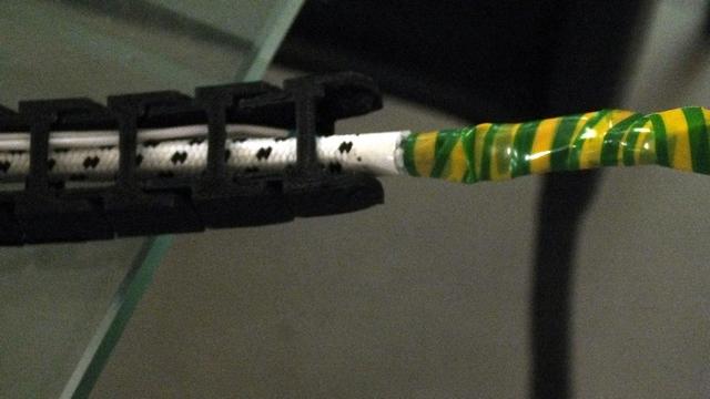

rmlc460 Posté(e) Septembre 28, 2018 Partager Posté(e) Septembre 28, 2018 (modifié) Je suis quant à moi en train de bosser (avec mes petits moyens, je n'ai pas la rigueur de @razor), sur une autre solution. Alors, justement, si c'est ça ton soucis, j'ai monté un lit de 750W. La norme AWG, elle est bien belle, mais il vaut mieux, pour nous qui fonctionnons avec le système métrique, parler en section. Une fois choisie la section idoine, j'utilise éventuellement une conversion en AWG pour contrôler que tout va bien matcher, selon les sources d'appro. Donc, à la base, ce qui m'a tout de suite paru le plus simple, c'est d'utiliser un câble à trois conducteurs, hyper souple. Et on en a une application dans toutes les maisons: un cordon de fer à repasser. Qui a déjà vu un câble endommagé? Et pourtant, c'est soumis à bien des mauvais traitements! Pour le bed, un 3*0.75² suffit amplement. J'en ai trouvé un en 3*1² pour pas cher, Et en plus il est beau. Du coup, dans la chaîne du lit, il n'y a pas grand monde. (j'en parle à la page 7). A noter que pour le raccordement à la terre, il vaut mieux d'une part changer le connecteur 4 broches par un 5 broches, et meuler le circuit du lit d'origine afin de pouvoir faire contact avec une des vis du plateau pour mettre toute la structure à la terre. Modifié (le) Septembre 28, 2018 par rmlc460 Lien vers le commentaire Partager sur d’autres sites More sharing options...
David590 Posté(e) Septembre 28, 2018 Partager Posté(e) Septembre 28, 2018 Bonne idée @rmlc460 pour le câble de fer à repassé, c'est vrai que ça inspire plus confiance pour du 220v J'en vois plein sur Amazon, tu as pris lequel? pourrais-tu me dire quel est son diamètre extérieur? car la chaîne que je vais utiliser fait environ 12x8mm d’intérieur J'ai vu que tu prévoyais un fusible pour ton bed 220v, je n'en ai pas, j'ai suivi le tuto du vendeur qui avait l'air correct avec le relais SSR http://3dmodularsystems.com/fr/cr-10-e10/457--cr-10-upgrade-plateau-chauffant-600w-220v.html Tu penses que je dois ajouter un fusible? Pour le raccordement à la terre, ça s'est fait sans trop de difficulté sur mon model cr-10 S5 le plateau dispose d'un renfort en alu tout le tour, rien de plus simple, je n'ai juste eu qu'a visser dessus et pour le connecteur je le vire , je veux tout dans la même boite en direct Lien vers le commentaire Partager sur d’autres sites More sharing options...
rmlc460 Posté(e) Septembre 29, 2018 Partager Posté(e) Septembre 29, 2018 J'ai acheté Celui-ci. Mais franchement, un 0.75² pourrait suffire, sauf qu'avec le port il est plus cher. Concernant la protection, une ligne doit toujours être protégée par un fusible. Or, d'origine, il y en a un général logé dans le bloc interrupteur/prise de la machine. Je crois que c'est justement un 5*20 verre 5A lent. Donc, c'est pas obligatoire. Quand j'ai trouvé ce fusible bien planqué, j'ai laissé tomber celui pour le lit. Lien vers le commentaire Partager sur d’autres sites More sharing options...
razor Posté(e) Septembre 29, 2018 Auteur Partager Posté(e) Septembre 29, 2018 rien de plus simple pour le bed 220v c est a peine 3 A , tu prend un cordon Electrique qui traîne chez toi , tu rajoutes une terre et y a des portes fusible et fusible sur ali . En plus le plateau que tu mentionnes a une sécurité a l emballement thermique . Lien vers le commentaire Partager sur d’autres sites More sharing options...

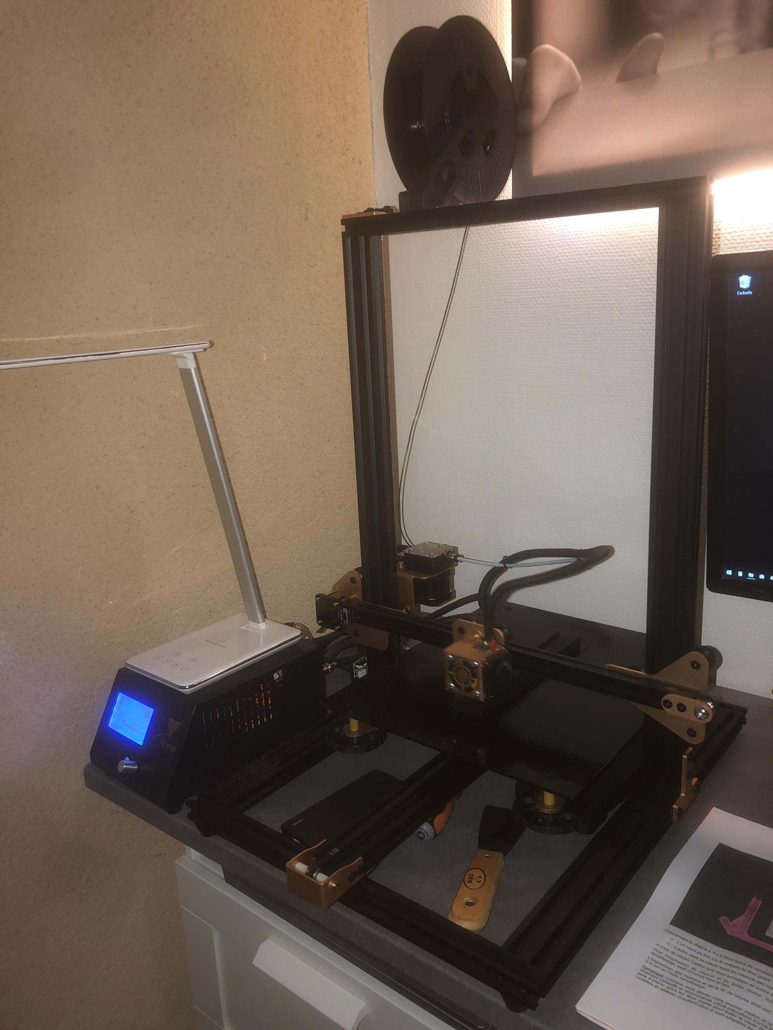

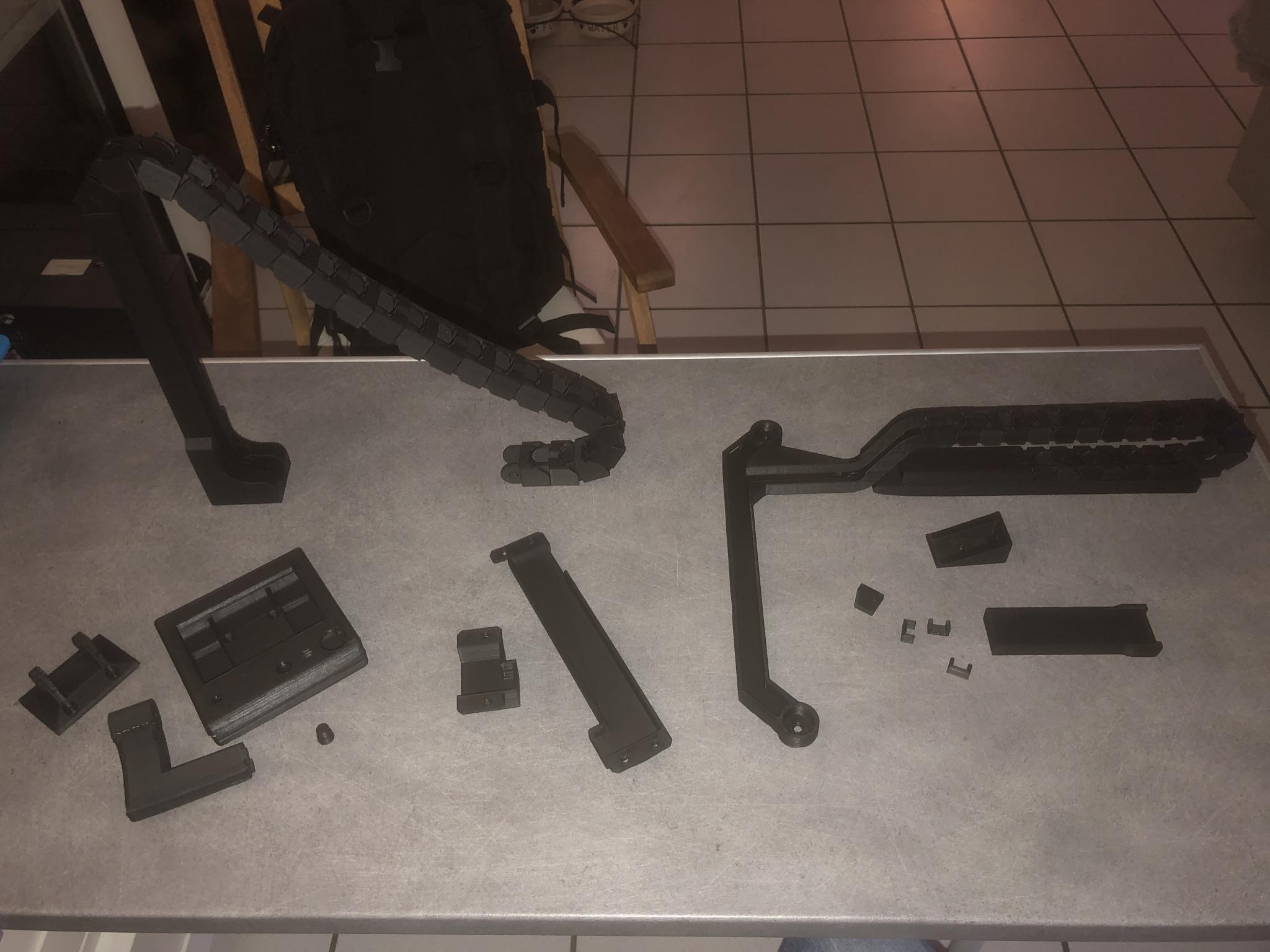

Pouill Posté(e) Novembre 26, 2018 Partager Posté(e) Novembre 26, 2018 Bonjour à tous, Je suis un petit nouveau dans le monde de l'impression 3D et j'ai fait le choix d'acheter un Tevo Tornado édition 2018 sur GearBest. Ca fait mainrtenant 2 mois que je l'ai et j'en suis super content. J'ai maintenant pour projet de transformer mon imprimante avec le Kit de @razor. D'ailleurs un Merci à toi pour ce super Kit Upgrade. J'ai déjà pas mal avancé dans les impressions, cf photos. Je mettrais l'avancement et le résultat final de l'imprimante une fois terminé si ça intéresse. Lien vers le commentaire Partager sur d’autres sites More sharing options...
razor Posté(e) Novembre 27, 2018 Auteur Partager Posté(e) Novembre 27, 2018 yop, ca tombe bien tu seras le premier a mon avis pour la transformation d une tornado , tes prints sont propre ,je vais te suivre avec attention . Lien vers le commentaire Partager sur d’autres sites More sharing options...

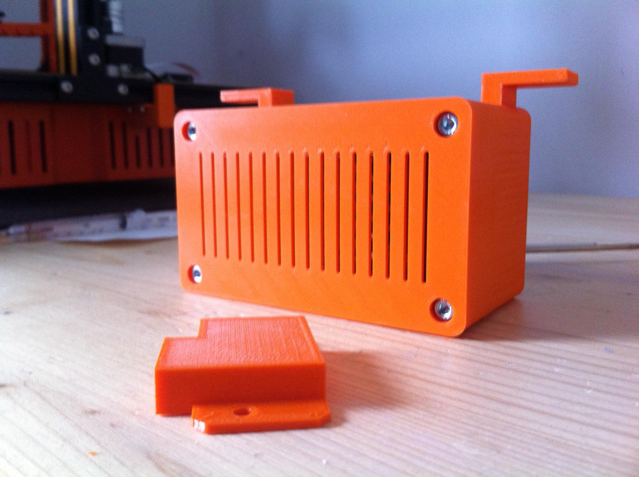

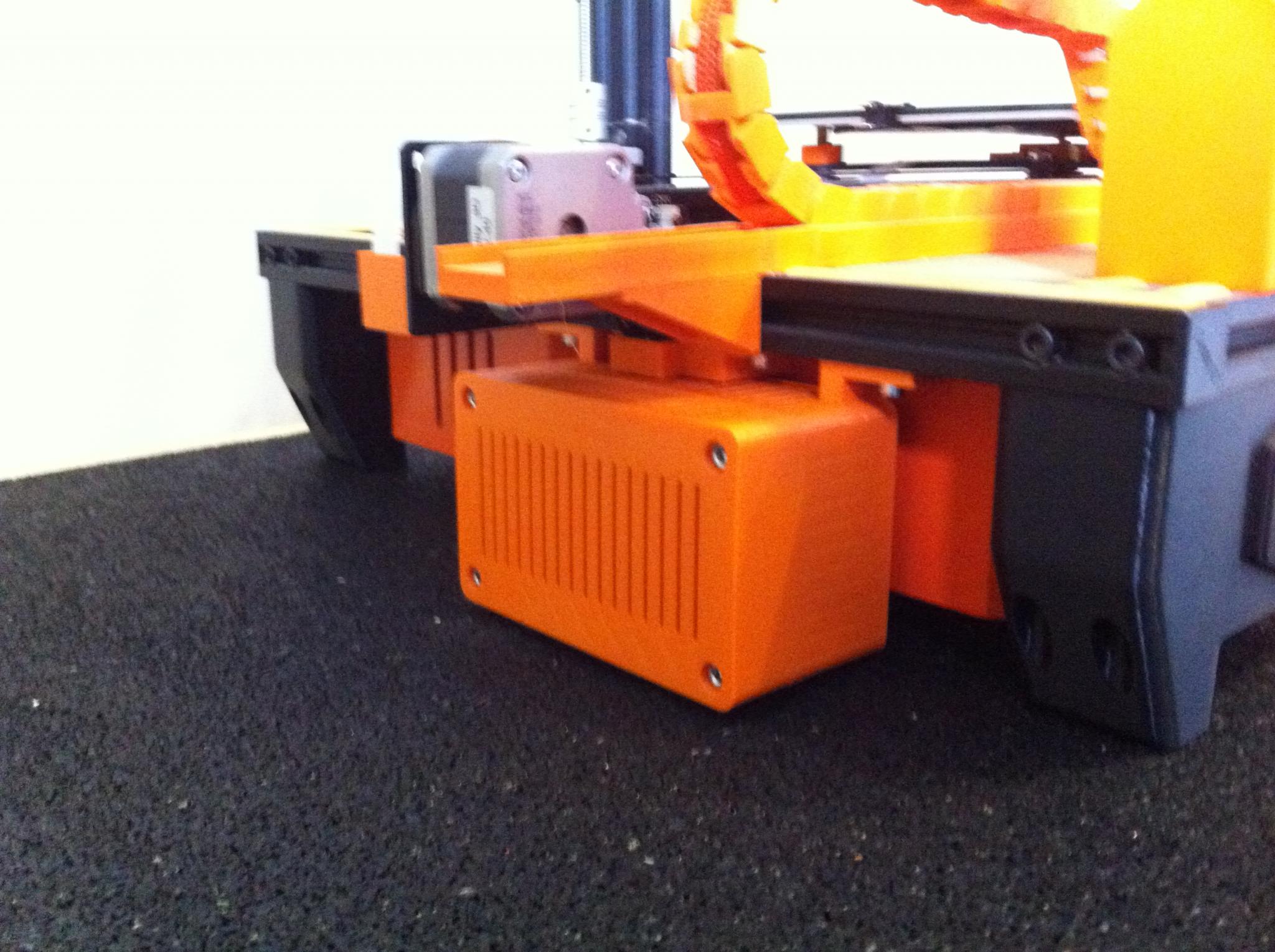

David590 Posté(e) Novembre 27, 2018 Partager Posté(e) Novembre 27, 2018 Le 24/11/2018 at 21:57, razor a dit : pour le boitier d alimentation du raspberry te prend pas la tète va y aura un upgrade prochainement ( fin du mois). une alimentation 5a externe fixé sous fin de course y Bonjour @razor A quoi va servir cette alim externe supplémentaire ? 5 Ampères sous 5 Volts ? Lien vers le commentaire Partager sur d’autres sites More sharing options...
rmlc460 Posté(e) Novembre 27, 2018 Partager Posté(e) Novembre 27, 2018 Il a eu le même idée que moi, le @razor . Le 5V, c'est pour rendre le Pi totalement indépendant de l'alim de l'imprimante, de manière à pouvoir l'éteindre complètement. Sinon, très vite, adieu le ventilo du radiateur... Lien vers le commentaire Partager sur d’autres sites More sharing options...
David590 Posté(e) Novembre 27, 2018 Partager Posté(e) Novembre 27, 2018 il y a 2 minutes, rmlc460 a dit : Il a eu le même idée que moi, le @razor . Le 5V, c'est pour rendre le Pi totalement indépendant de l'alim de l'imprimante, de manière à pouvoir l'éteindre complètement. Sinon, très vite, adieu le ventilo du radiateur... Oui mais il y a déjà une alim 2A 5V dédié au raspberry dans ses boitiers, c'est pour ça que je me pose la question pourquoi une autre en 5A et pourquoi externe? il y a sans doute une utilité de le faire mais laquelle ? Lien vers le commentaire Partager sur d’autres sites More sharing options...

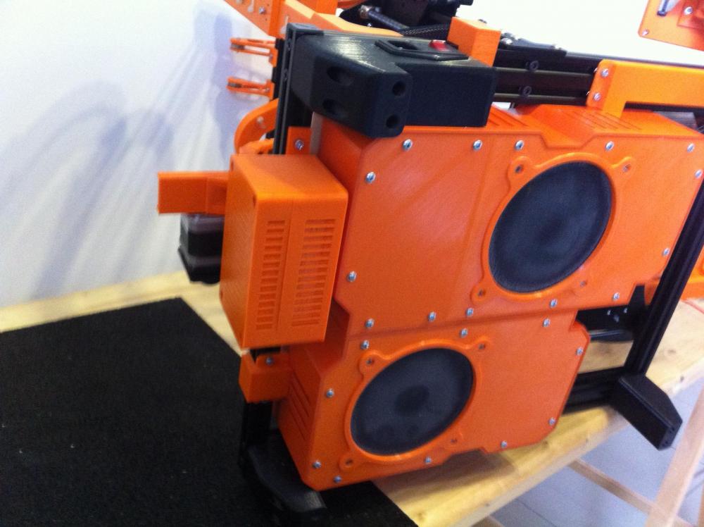

razor Posté(e) Novembre 28, 2018 Auteur Partager Posté(e) Novembre 28, 2018 oui y avait deja une alimentation deux 2a 5v pour le raspbery en effet mais pas assez costaud et des soucis de stabilité de traitement gcode de forte capacité , c est pour cela que je vais mettre un 5 A externe . vu la taille impossible de le mettre en interne . je vais donc faire un boitier a part qui se fixera en dessous du fin course . j attend la marchandise de chine et y a eu pas mal de gréve de la poste en belgique Lien vers le commentaire Partager sur d’autres sites More sharing options...
razor Posté(e) Janvier 2, 2019 Auteur Partager Posté(e) Janvier 2, 2019 (modifié) boitier alimentation a part 5v reglable puissance 5 A pour raspbery ----> https://fr.aliexpress.com/item/Single-Output-Switching-power-supply-5V-5A-25W-Transformer-110V-220V-AC-To-DC-5-V/32799934584.html?spm=a2g0s.9042311.0.0.61bc6c372NFiDa Modifié (le) Janvier 2, 2019 par razor Lien vers le commentaire Partager sur d’autres sites More sharing options...
razor Posté(e) Janvier 2, 2019 Auteur Partager Posté(e) Janvier 2, 2019 (modifié) fichier des stl ici boitier 5v 5A.rar tuto new standalone sur cr10 ----> http://www.cr10.fr/standalone/?fbclid=IwAR2RfrGzTGEMFXMbhH-Vhid3_c8ujbHkB_n28gbnz_amyqmJdVqyjocjVWA boitier 5v 5A.rar Modifié (le) Janvier 2, 2019 par razor Lien vers le commentaire Partager sur d’autres sites More sharing options...

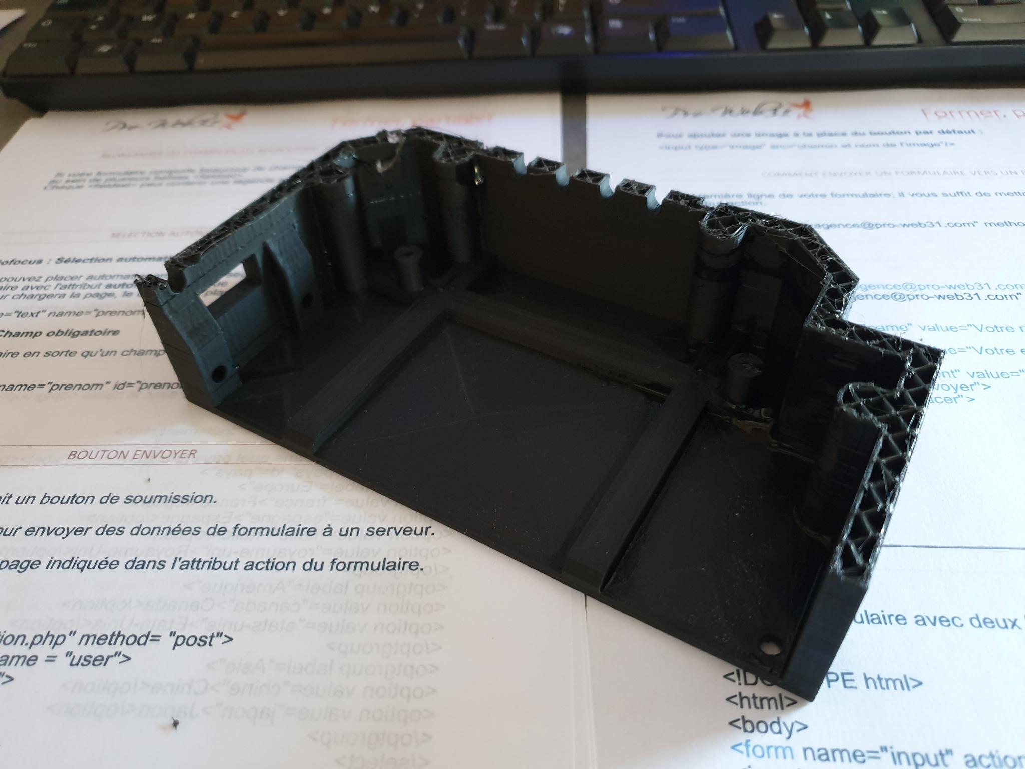

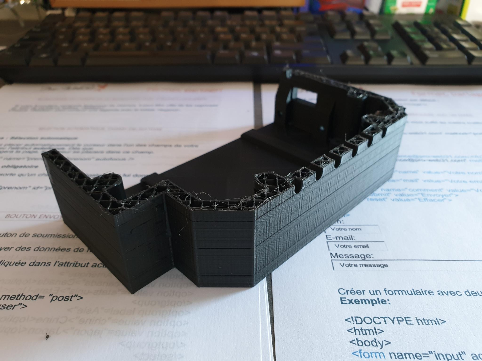

Pouill Posté(e) Janvier 9, 2019 Partager Posté(e) Janvier 9, 2019 Salut @razor, salut à tous Voici toutes les pièces imprimées pour le moment, je n'ai pas encore fait les 3 pièces les plus grosses. Car je n'avait pas les bobines (manque de budget, à cause de Noël). J'ai reçu les bobines en début de semaine, j'ai donc lancé l'impression du petit morceau du grand boitier et mon imprimante à merdé en plein impression, mon entraîneur de filament a des loupés et ronge le filament. Si d'ailleurs vous avez une idée du problème, je suis preneur. Mais une fois ce problème réglé et les impressions faites je posterais le montage terminé avec plaisir, je suis aussi impatient que toi. Lien vers le commentaire Partager sur d’autres sites More sharing options...
razor Posté(e) Janvier 9, 2019 Auteur Partager Posté(e) Janvier 9, 2019 (modifié) tu prints sous cura , il me semble que tu es en concentrique , tu as un souci extrusion , je te conseil de prendre un bondtech ou la copie chez ali en trianglelab qui va tres bien . il te servira pour plus tard si tu passes en DD Modifié (le) Janvier 9, 2019 par razor Lien vers le commentaire Partager sur d’autres sites More sharing options...
